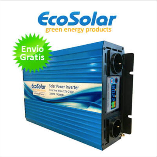

- Ecosolar Super Blue 2000/4000w de Damia Solar: (239€)

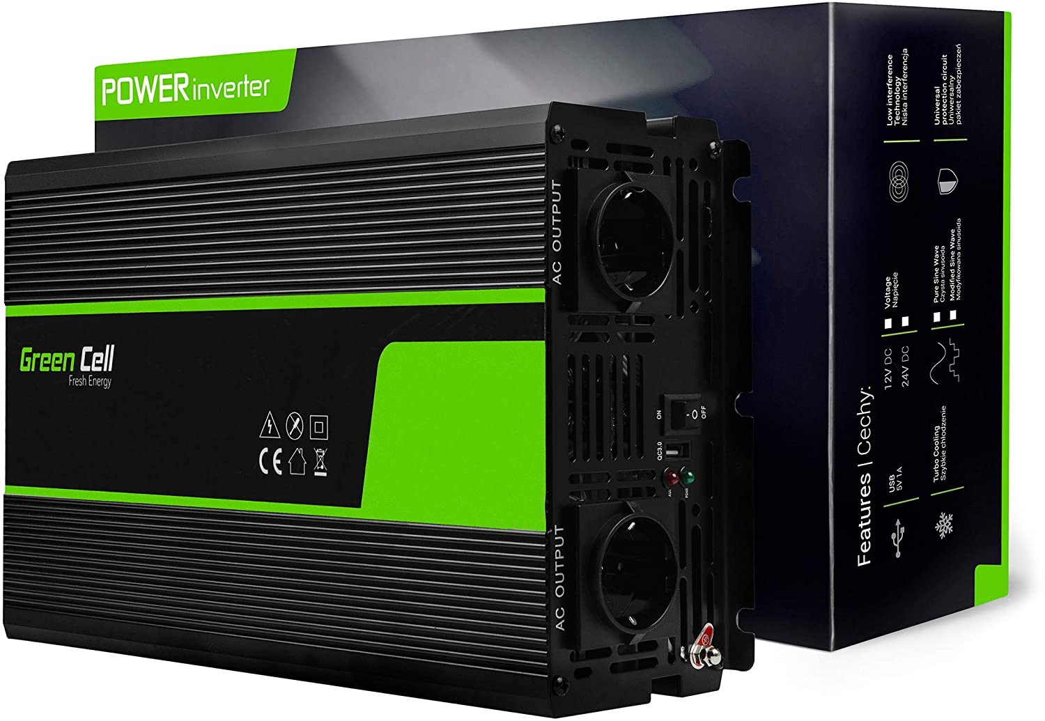

- Green Cell 2000/4000w de Amazon: (249,95€)

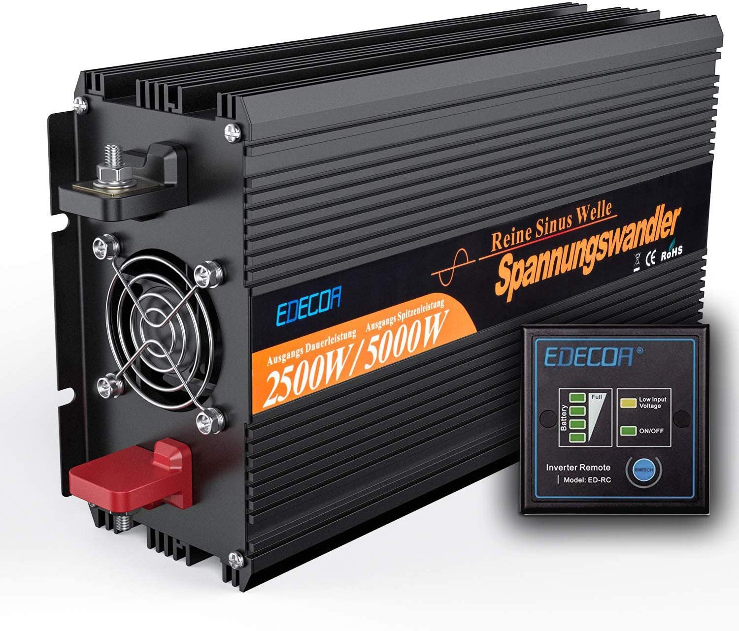

- Spannungswandler 2500/5000w en Amazon: (279,99€) Este es el famoso de las gominolas

Spannungswandler del formato que es mas cuadrado tengo 2 de 1500 y uno de 2500, este ultimo a durado 2 años sin haber trabajado mucho,un dia dejo de funcionar y ni me he preocupado de mirar lo que le pasa, no es tema de fusibles, eso lo mire, no volveré a comprar de esta marca, crea interferencias o ruido y derivaciones, osea que algunos aparatos que están conectados a el dan garrampa, cosa que con otros no me pasa alimentando los mismos aparatos
asi que por mi experiencia no te recomiendo comprarlo, aunque tengo los otros dos de 1500w que están funcionando y les meto mucha tralla, pero también crean interferencias

Gracias por tu aporte sobre el Spannungswandler, en principio lo descarto! Me gusta el de Damia Solar, pero me tira para atrás que es muy muy grande de tamaño y no me cabe en ningún lado.

Pues...bueno no me hagas mucho caso,los tres inversores que he visto que has puesto me tienen buena pinta, pero el ultimo de Spannungswandler lo he comprado dos veces recomendado por el foro (la primera se me quemo todo hay que decirlo pero pienso que es porque la instalacion estaba mal pues se retorcia mucho un cable)
lo de desmontar la carcasa yo no lo haria, por una explicacion que lei en motores y que pienso que vale aqui, si la desmontas y se calienta el aire del ventilador no va a ir donde debe, es cierto que se calentara menos pero ¿y si se calienta que va a pasar?
