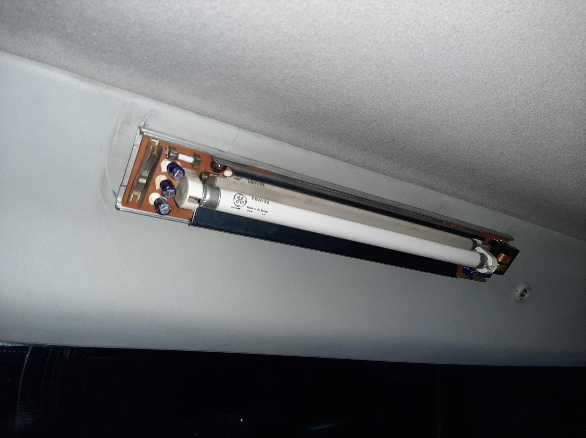

Hola furgoneteros!
No he presentado publicamente a mi nueva compañera, una pequeña multivan t4 del 97, 2.5 tdi 102cv, pero es que quiero ponerla guapa pa las fotos primero jeje.  ;)
La cuestión es la siguiente... entre muchas otras chapucitas que tengo que hacerle, tengo idea de cambiar esta luz por una placa de leds que he visto por ahí que a algún forero le van muy bien!!
Alguien podría iluminarme un poco el camino para saber si es viable lo que tengo en mente o es una locura? Y en caso de ser viable, cómo hacerlo..?

Hola buenos días,tienes la opción de comprar un rollo de tiras led a 12v que se pegan sobre la base de aluminio que tienes se ve en la foto,quitando previamente ese circuiterio,de esta manera conservas el plafon ,que no se si es el original y mejoras la iluminacion. https://www.furgovw.org/foro/index.php?topic=296109.msg3626417#msg3626417
Rollo lo que hizo este otro compañero,yo tambien le hice el brico a mi cali y ademas le coloque un dimer para regular la intensidad y encantado.
si necesitas fotos me dices te las buscare y te las paso.

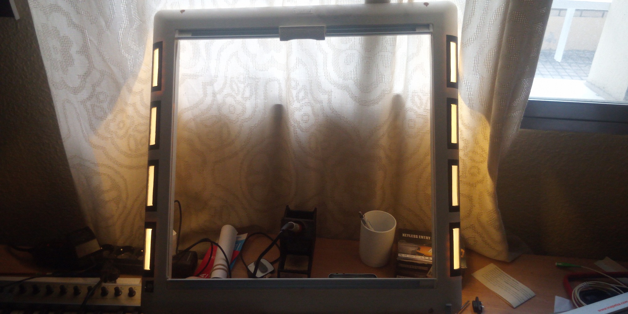

Yo aproveché la tulipa y le pegué medio tubo de plástico para que los leds iluminaran en todas las direcciones posibles. Lástima que no tenga fotos pero está guay. Si le pones un filtro translúcido se queda mejor, a mi se me ven los leds y queda un poco más feo pero no está mal.
Hice esto con la claraboya, falta probarlo puesto.
joer te ha quedado muy guapa,yo al principio puse leds blanco frió,después de un tiempo los cambie a luz cálida,mucho mejor y no se pierde intensidad de luz.

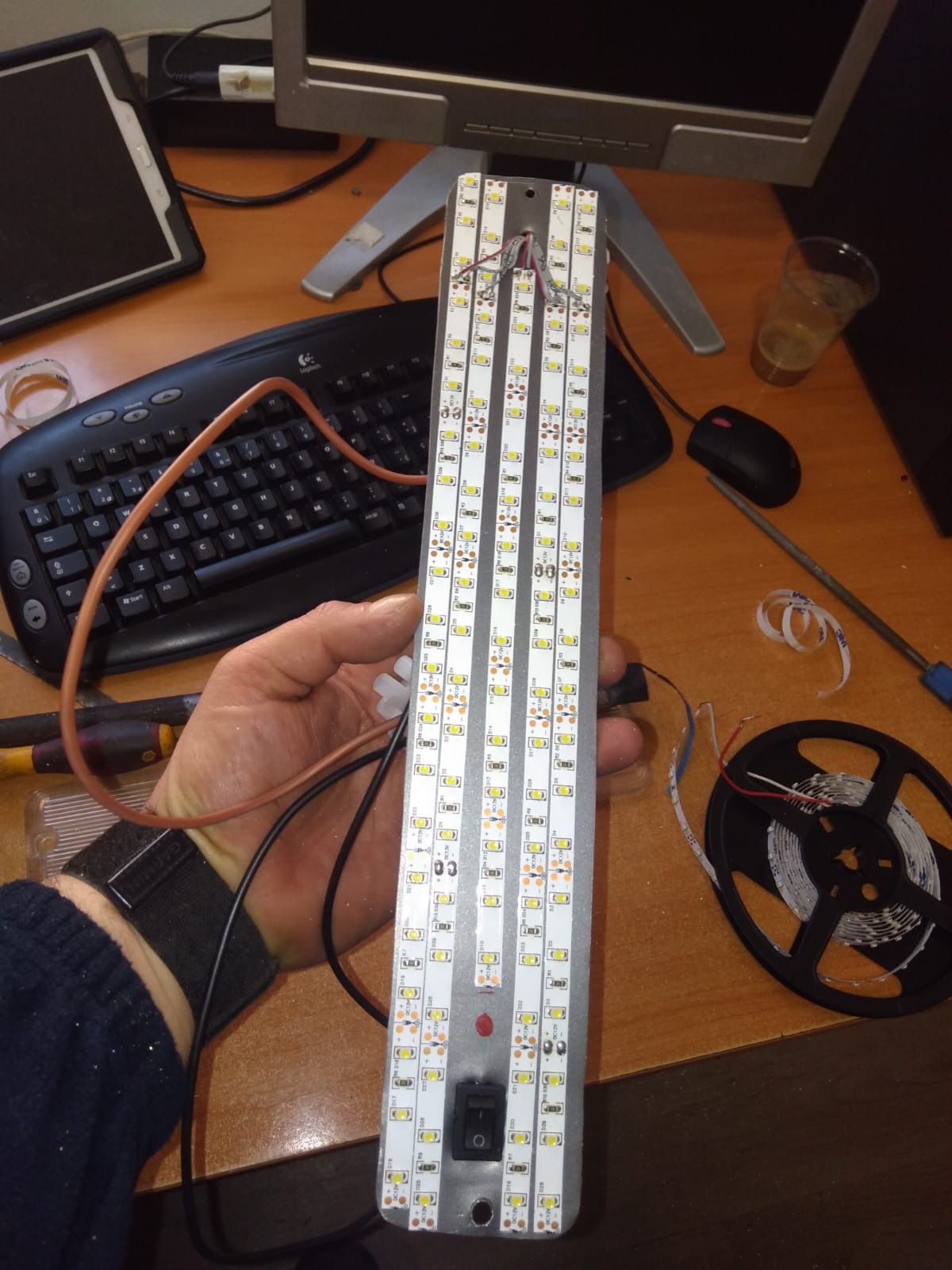

la oruga canora
Donde se ve el punto rojo va el dimer,para regular la luz......con esa distancia de plafon y las tiras que se ven dan una luz buenisima.

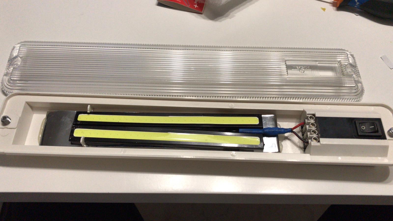

ibizus
Buenísima idea lo del dimmer, yo cambié hace poco el tono halógeno que llevaba el plafón westfalia original por dos tiras de led y conecté directamente los cables al conector del plafón para no tener que modificarlo y poder dejarlo como estaba si quisiera:
El cambio es muy bueno, mucha más luz con un cuarto del consumo
la oruga canora
Cita de: papolin en Mayo 16, 2020, 19:19:03 pmJoder, con tanta tira mira a ver no tengas que estar en la furgo con gafas de sol...
Bueno, no sé la potencia de la tira, aunque con el dimmer tampoco tienes problema... pero demasiada luz tampoco mola.
Pues ocupe por toda la superficie para que no quedaran huecos oscuros en el plafon ,lo peor fue que al principio puse led blancos y aquello de verdad te podía llegar a poner moreno,luego cambie los mismos led pero luz cálida y la cosa cambio,ademas con el dimer regulas la cantidad que necesites,el cambio a mejor con respecto a los originales es la ostia,pero no te cuento nada nuevo ;D  ;)
