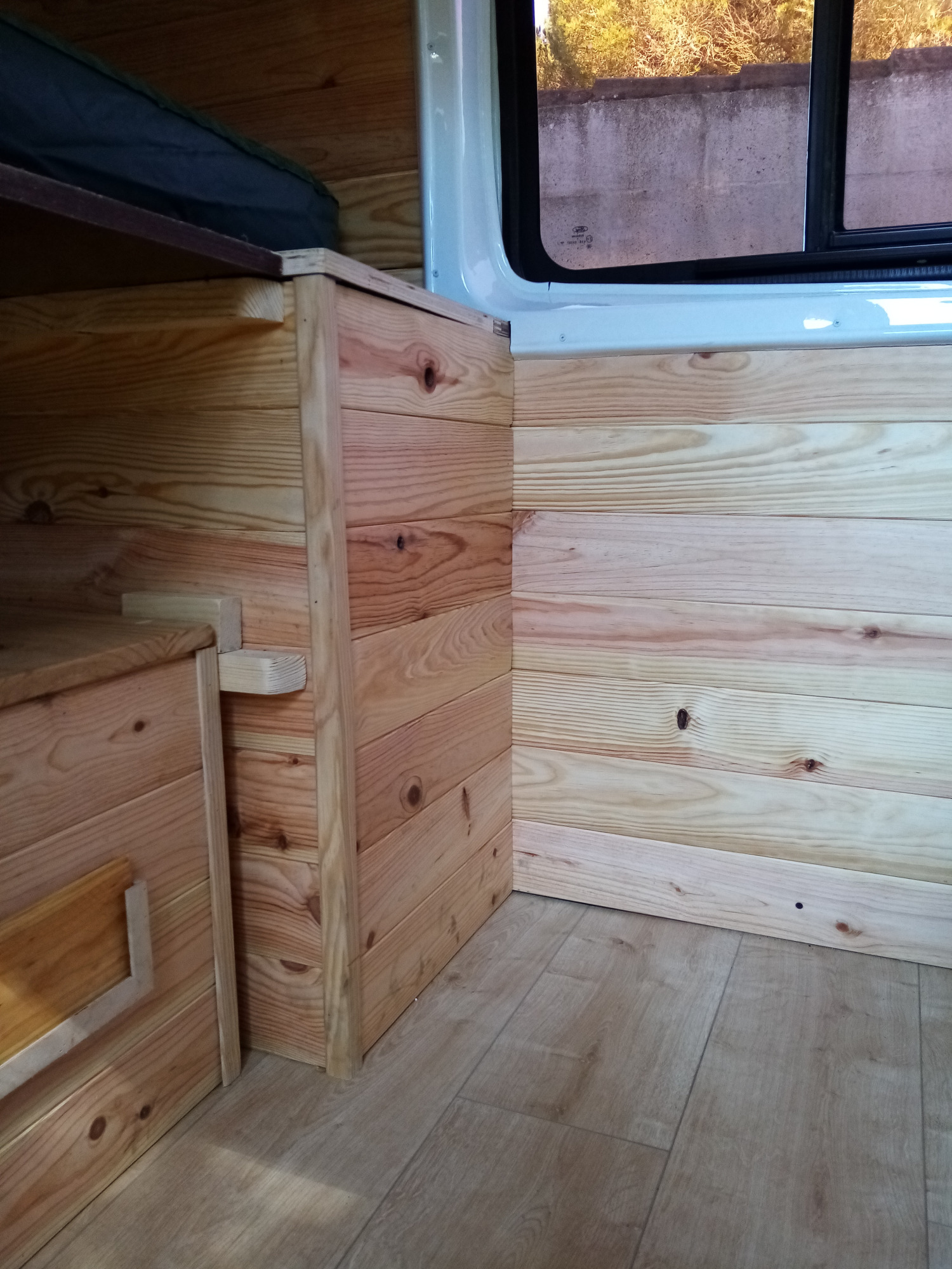

Lo de la curva tienes razón, no me he explicado bien. Me refería a paneles finos que forman la pared de una gv que a veces se fuerzan y curvan un poco para que siga la forma de la pared vertical, y en su zona más alta se suele curvar.
Gracias!
