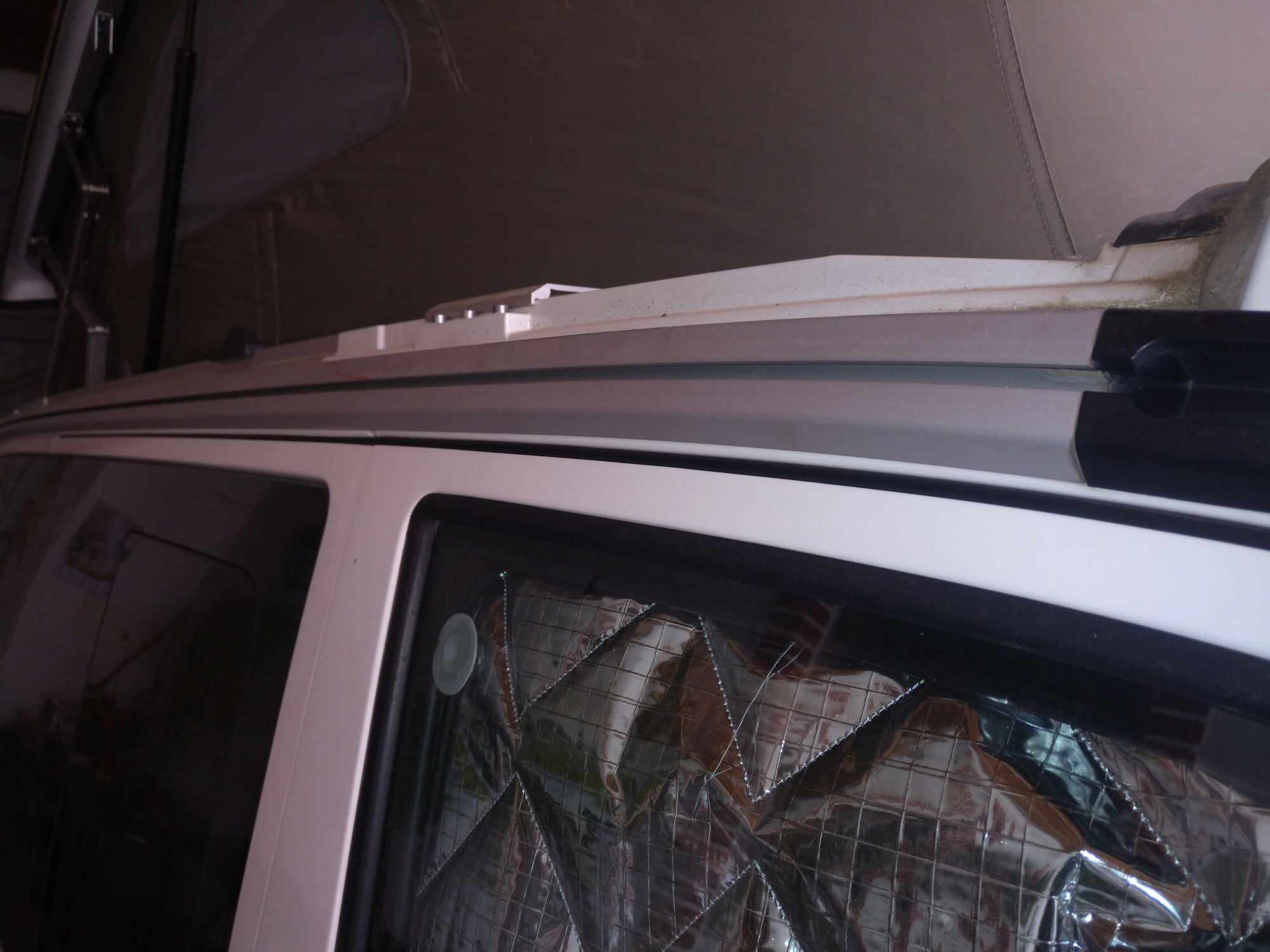

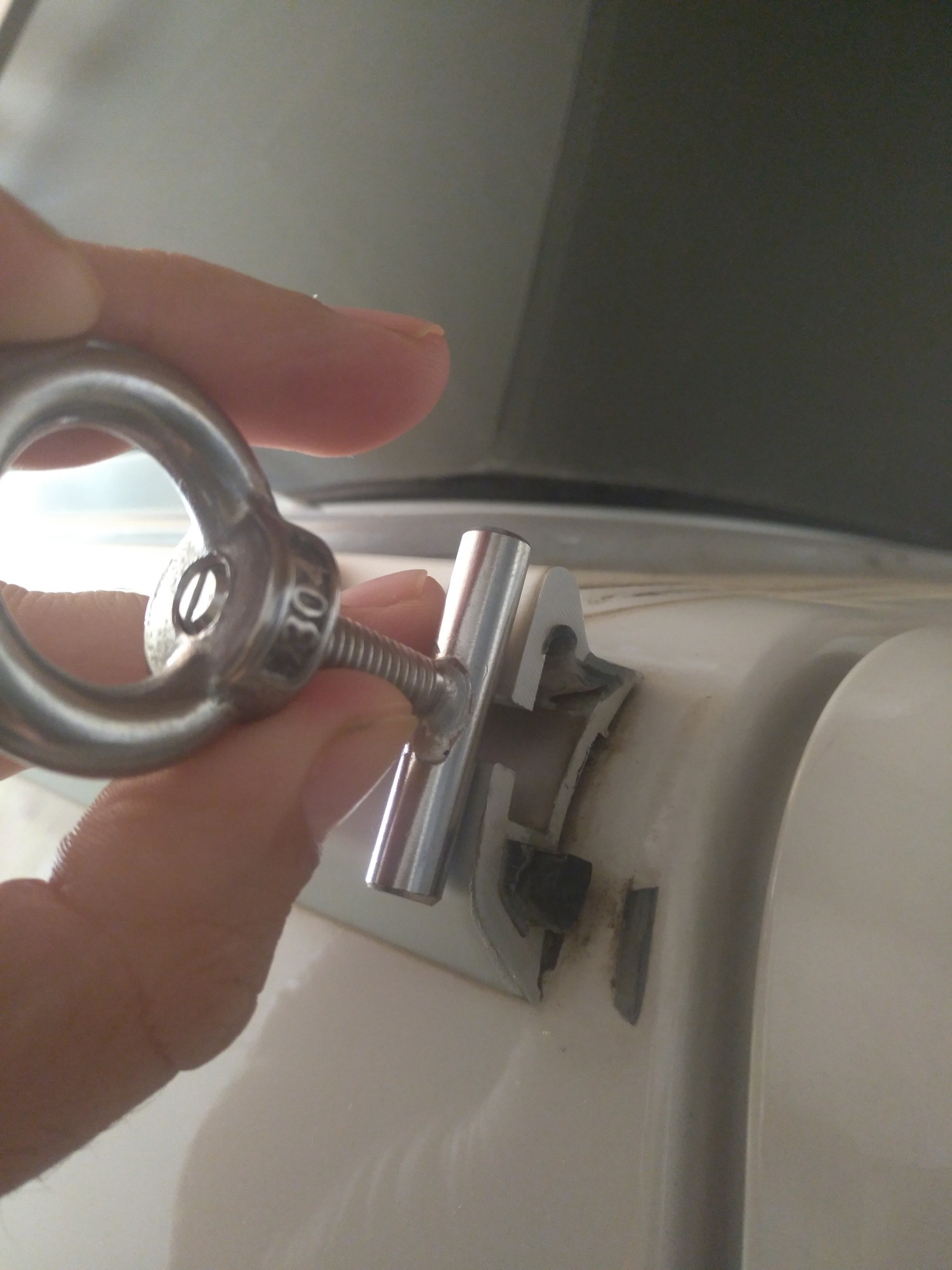

Hola foreros, mil productos tenemos para la California, pero he estado buscando un acople que se fije al rail lateral del techo, del que salga una argolla o un tornillo, con el fin de atar el toldo Tarp , acoplar un tendedero, colgar una mosquitera....
Y no he encontrado nada de nada aparte de los que sirven para poner toldos fijos.
Me refiero algo a modo de una pletina, ya que el rail es plano, q entre en el rail, de la que salga una argolla o tornillo. No sirven los productos que se venden para los raíles interiores ni los bordones que son para raíles circulares.
Si alguno a encontrado algo se agradece si lo comparte. Y sino intentaré inventar algo, aunq no soy tan mañoso como vosotros.
Muchas gracias!!
Adjunto imágenes.

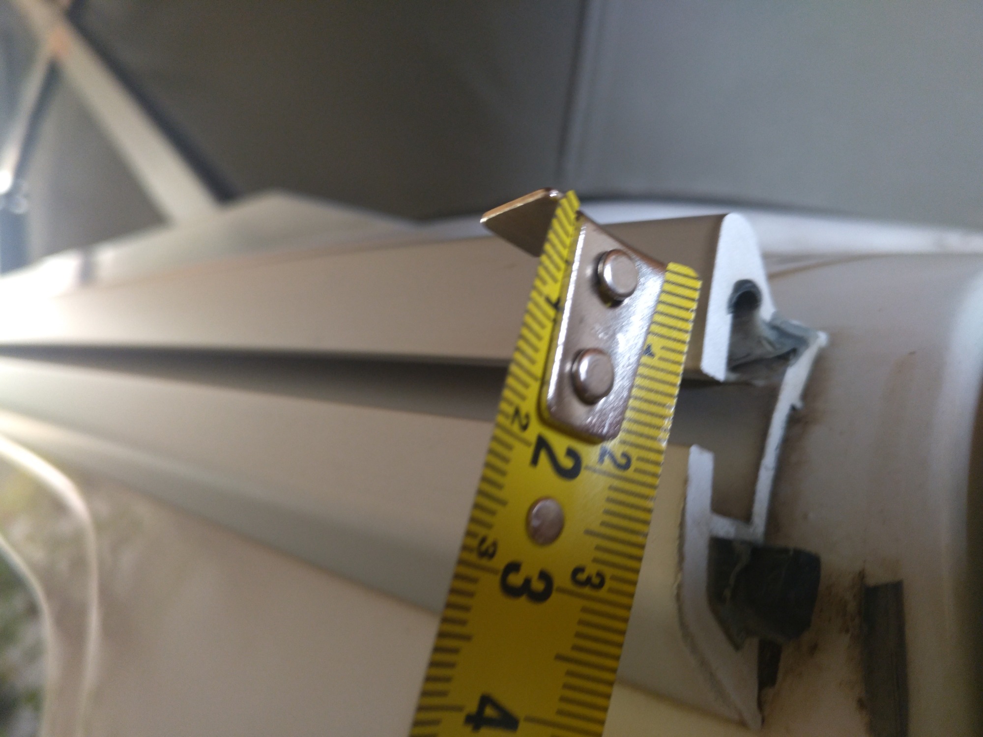

Muchas gracias Retina y Asdeguia  por las respuestas, habéis entendido muy bien lo que necesito! eso ya lo intente, si te fijas mi carril tiene roto el plástico embellecedor, jiji (muy mañoso tampoco soy) también con otro tornillo lijando la cabeza, pero se movía para todos los lados.
Respecto a las argollas q decís, mirar la imagen que adjunto.
Pensé en desgastar la pieza con una lima, pero es q no entra ni la parte  roscada en el carril.
Cuando pase esto, estoy pensando en:
- Comprar una pletina y una cadena, y q me suelden un eslabón al centro de la pletina.
- O diseñar la pieza en el ordenador e ir a una tienda de impresión 3d y q la impriman con algún material durillo.
Qué será mejor? Igual el eslabón acerado  de la cadena con el movimiento del viendo roza y marca el carril...

Igual es diferente! En la del techo si que entra, pero en la lateral ya ves, nada encuentro. Y claro, con el techo levantado no voy a enganchar nada. Luego chincho con algún programa de edición 3d para ver si soy capaz de hacer la pieza.

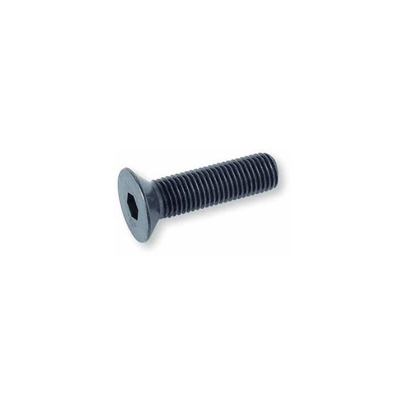

- Una chapa cuadrada de aluminio que entre dentro del carril lo mas ajustada posible sobre todo en el grosor, para que entre pero que no tenga mucho juego.
- Por cada chapa necesitaras un tornillo allen con el asiento cónico de métrico 6 u 8, el mas grande de los dos que pase por la ranura del carril.

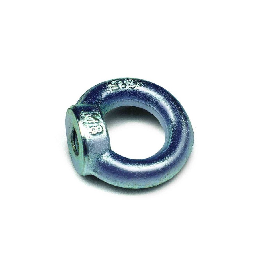

- Por cada chapa necesitaras también un cáncamo hembra y una arandela de doble ancho de la misma medida del tornillo que hayas elegido ( métrico 6 u 8 )

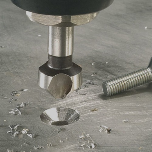

En el centro de cada chapa tendrás que hacer un agujero para que pase el tornillo seleccionado y después con una broca superior o un avellanador hacer el asiento cónico para que la cabeza del tornillo quede enrasada. Una vez hayas hecho eso pasas la chapa con el tornillo hacia afuera y en el lugar que mejor te vaya pones la arandela por la parte exterior del carril y apretando el cáncamo ya lo tendrás.
Si tienes problemas para poder hacerlo y eres de Barcelona o alrededores dímelo, yo te lo podría hacer sin ningún problema.

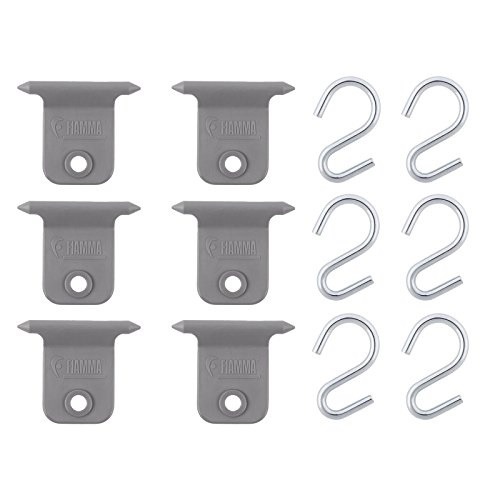

Si lo que buscas es trincar un lateral del tarp o un extremo del tendedero, el sistema que tienes que utilizar no debería estar sobredimensionado a las cargas que deba soportar, por lo que te bastaría con un trozo de bordón de 5 cms con un ojal inox. para cada punto de anclaje que necesites (3 para el toldo, 1 para el tendedero, 1 para la bolsa ducha/jaula canario/ristra ajos...)
Ya existen en el mercado por menos de 1€ la unidad, pero no consigo localizar imágenes de muestra (yo me los fabriqué y nunca se me han desprendido ni por viento ni por peso... mal asunto para el canal del perfil si lo tienes muy asegurado con anclajes rígidos.
Te enlazo unos ya normalizados de FIAMMA, para que pilles el concepto.

Ostras!!! Muchas gracias!! Me han gustado todas las opciones, aliexpress, fiamma,  incluso creo q seria capaz de hacer la casera de "quediiiices", parece sencillo y con poca herramienta, me estoy animando a hacer ñapas! Pero seguramente pillaré la de jambillo (https://bus-boxx-muenchen.de/shop/t5t6/kuechen-zubehoer/t5-t6-california-beach-kederstein/) pues es casi justamente la pieza que quería, aunque casi preferiría con una argolla y me meten 13 euros de envío, pero en fin... con la referencia lo busqué en amazon, pero es más caro y tb con envíos.
