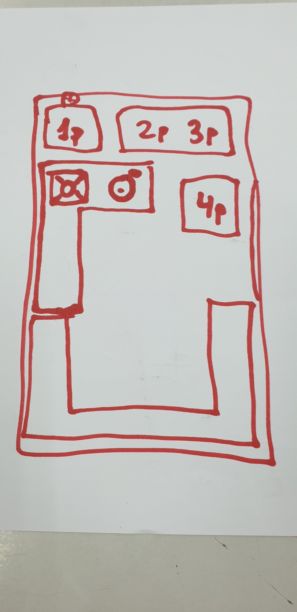

Después de unos años utilizándola mucho, tengo claro qué necesito y qué no en un vehículo camper. He podido ahorrar algo de dinero por lo que voy a hacer una camperización que se ajuste más a mis necesidades actuales. Aunque ya he hecho algunas distribuciones en CAD, antes de ponerme manos a la obra quiero darle un repaso al tema de homologaciones y legislación vigente. Me he puesto en contacto con una empresa de homologaciones para pedir información al respecto, pero me gustaría comentarlo también con todos vosotros.
Mi intención es panelar con friso el techo, sustituir los paneles plásticos de las puertas por contrachapado, poner un suelo de contrachapado, muebles varios (cama, un baúl/asiento y un armario desde el suelo hasta el techo), una placa solar para alimentar una batería portátil Suaoki, y poco más. Nada de claraboyas, nada de depósitos de agua, nada de baterías auxiliares ni calefacción. Como veis, muy simple, pero no necesito más.
Actualmente estoy circulando con la furgoneta como vehículo mixto (anteriormente estaba catalogada como turismo) y llevo un separador de carga que me gustaría deshacerme de él (en una L1H1 con separador mejor que no tengas claustrofobia). Además, el separador no está homologado, me hicieron un favor en la ITV...

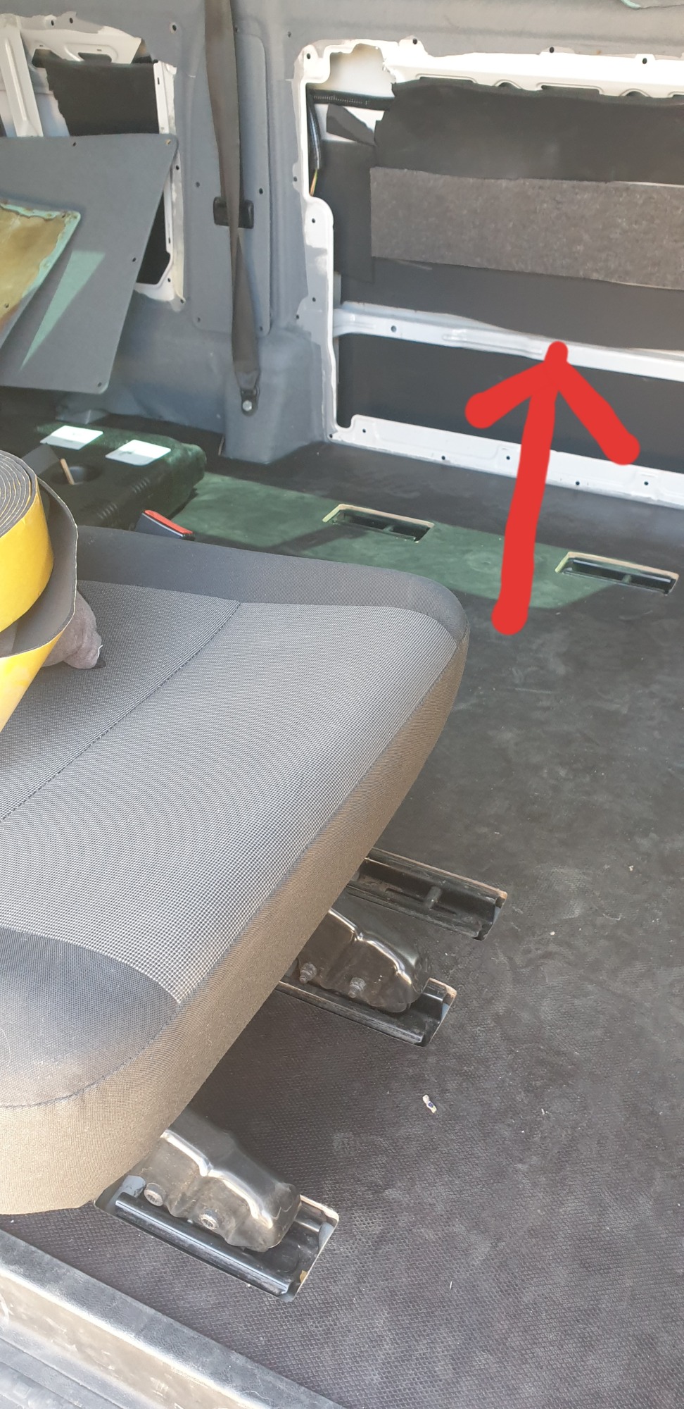

6. Los anclajes de los asientos sobresalen mucho, por lo que solo los pongo para pasar la ITV. ¿Existe alguna forma de no tener que desmontar todo para la ITV, es decir, no tener que enseñar los anclajes?
Si homologas la furgo, te aconsejo reducir el número de plazas de la furgo y eliminar los anclajes o taparlos con el suelo para que queden inutilizados y así te olvidas de ellos en la ITV.

Como bien te han comentado por seguridad y ahorrarte el tener que andar poniendo o quitando para la ITV yo también voy a hacer una reduce plazas para no tener que tener que poner y quitar los soportes de la fila intermedia de asientos.  A parte de que en cualquier sitio te podrían parar los guardias y multar

Buenas, como has dicho tus necesidades no son muy grandes. De la lista, yo solo veo que tengas que homologar los muebles por que llegan hasta el techo. Si los haces hasta la altura de los asientos delanteros y los anclas a agujeros de anclaje originales no hace falta homologar. Como tienes una suaoki, tampoco tendrías que homologar la batería. Para la placa solar, si la pones encima de una baca, no hace falta homologar. Yo te recomendaría homologar si tienes el dinero (no es mucho) y vas mas tranqui así. Sino, no te lo recomendaría, ya que igual lo de adaptar los muebles puede ser algo que te compensé (nose). Aún asi, te mando una guía con las cosas que si se pueden hacer sin homologar, para que te hagas una idea. A veces es mas fácil hacerlo sabiendo que se puede hacer que sabiendo lo que no se puede. Ánimo!

En tu caso, si era turismo entiendo seria M1, y si llevabas separador de varga solo tienes los asiwnto delanteros, porque toda la furgo en zona de equipaje.
Segun la reforma 8-22: "La reforma consistente en modificación o instalación de elementos en la zona de equipaje se aplicará cuando se sobrepase la altura de los respaldos de los asientos traseros"
Si tu vehiculo fuera N1, ojo, tendrias que legalizarlos en cualquier caso.
Por tanto, sino sobrepasa la altura de los respaldos nada de loque quieres instalar, no tendrias que legalizarlo. Habra que ver el numero de plazas de la ficha tecnica, porque si anulas los anclajes de hipoteticos asientos traseros, tendras que hacer la reduccion de esas plazas.
La placa solar la tienes que legalizar por lo que añadir muebles o no, no debe suponerte mucho cambio.

Cita de: 12villarin en Abril 21, 2020, 21:00:32 pm5. Mi furgoneta está completamente acristalada de serie, ¿Se puede tapar una ventana con un mueble?
Si, sin problema. Si es el caso, la altura seria superior al respaldo (en caso de M1) y deberias legalizarlo.
Cita de: 12villarin en Abril 21, 2020, 21:00:32 pm6. Los anclajes de los asientos sobresalen mucho, por lo que solo los pongo para pasar la ITV. ¿Existe alguna forma de no tener que desmontar todo para la ITV, es decir, no tener que enseñar los anclajes?
Hacer reduccion de plazas. Como te he dicho, la instalacion de los muebles puede impedir su uso en cualquier caso.
