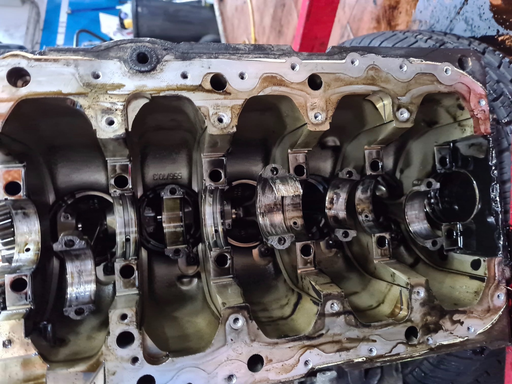

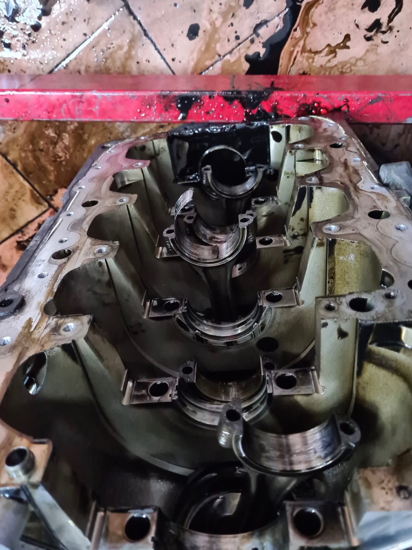

dome38
Avería y de las gordas... cigüeñal enganchado... por falta de lubricación, 100% no se sabe que fallo, la 3era biela se quedo enganchanda y el casquillo se fundió en la biela... 5000 eu de reparación... motor nuevo desde 0 ya que hace 2 años tambien me deje 4000eu en hacerle culata completa etc etc....
