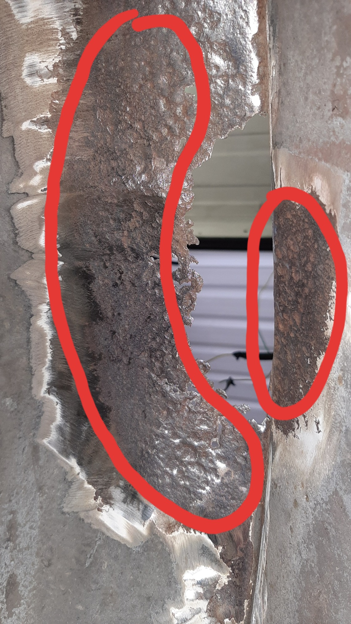

Argui1
Me refiero a esto:
Tendría que cortar?. O el convertidor de oxido hace milagros?.
Saludos y gracias

Cita de: Argui1 en Mayo 03, 2020, 00:40:58 amMe refiero a esto:
Saludos y gracias
Bueno... Eso negro es porque se calienta y se derrite el enmasillado....mejor si le das con cepillo de alambre en taladro... Al menos las zonas enmasilladas..

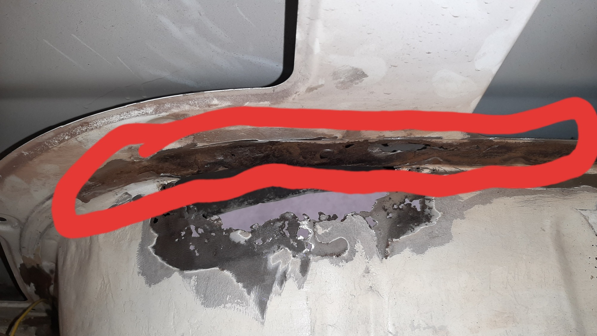

kalvitero
Lo de las fotos es chapa corroida, para limpiar el óxido mejor que lija es un cepillo de alambre, si lo usas con la amoladora/taladro protégete muy bien sobretodo los ojos y cara, pues las púas del alambre pueden salir despedidas con fuerza y clavarse en tu piel

Mi idea es limpiar bien todo, cortar donde haga falta si es que hace, aplicar convertidor, imprimación epoxi antioxidante, presentar chapa, dar forma a chapa, y unir chapas con poliuretano o polímero para carrocería, fijando además con unos puntos remachados.
Depende para qué me va mejor el adhesivo/sellador en cartucho, o para aplicar en brocha. Compraré los dos seguramente.
Y por fuera para terminar pintura antigravilla.
Y que salga lo que tenga que ser....

carterroto
No es grande la avería, el convertidor es muy efectivo y cuando lo repares te olvidarás de esos oxidos. Manda fotos del proceso que servirán a otros que tengan dudas.
