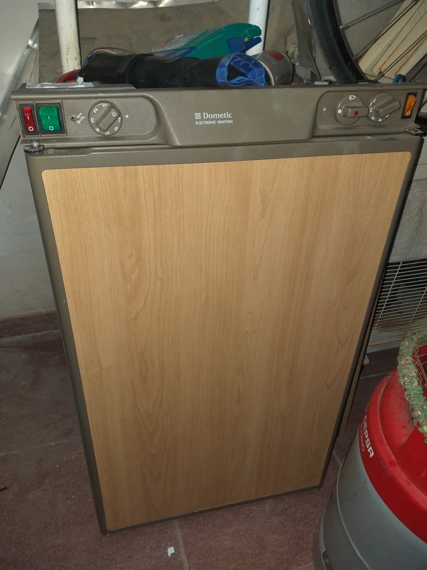

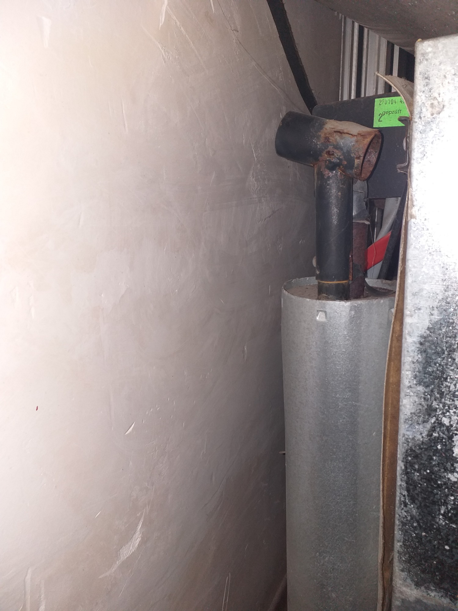

Hola compañeros, tengo esta nevera Dometic, mod. RM4271, que también se comercializó bajo la marca Electrolux, pues el manual que encontré es de dicha marca. La quiero instalar en una furgo pero tengo tres dudas importantes. 1.La chimenea la tengo que alargar y sacar al exterior por la rejilla o se deja tal cual está en la foto? 2.La conexión del gas que se ve en la foto va conectada directamente a la botella o necesita algún tipo de regulador de presión, la quitaron de una caravana y nunca he visto una instalada. 3.Pondré ventiladores a la salida, pero, podría colocar uno que meta aire por bajo y los de arriba lo saquen? O se apagará el gas o algo raro? Muchas gracias de antemano. Pd. Necesito poner una rejilla original o con una de casa normal valdría? Entraría agua? Gracias!!

Esa chimenea la puedes llevar a la salida así como está. Hay rejillas que ya traen salida de chimenea. Son rejillas y salida.
Si necesitas alargar la salida pues le pones tubo de neveras entre la T inclinada de la foto que has puesto y el mismo tubo dónde está esa T.
La parte más alta de la T a la calle.

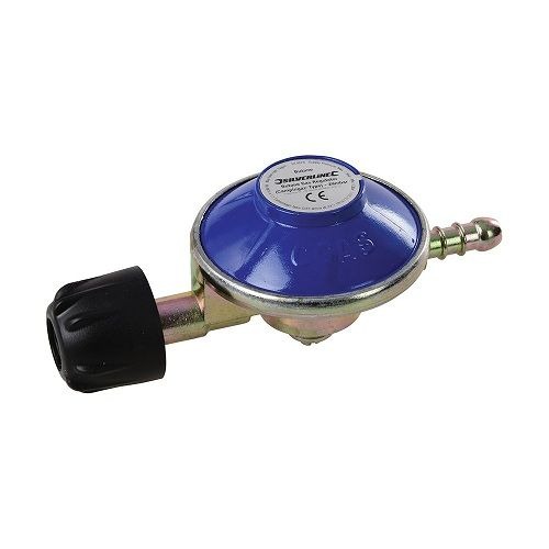

Esto es un regulador con su llave por ejemplo
Para estás neveras es mejor los reguladores de 50mb. Venden de 50 y 28.

Una observación a considerar es que ese modelo funciona con regulador de presión a 50 Mb, y el quemador daría fallos de combustión si lo haces funcionar a 30 Mb.

Entre el quemador y el tubo metálico de suministro de gas tiene que tener el injector o chiclé, es posible que al desmontar el frigo de la caravana pudiera haberse perdido. En cuanto a las rejillas yo pondría las originales ya que tienen la superficie de ventilación estudiadas por el fabricante para cada modelo.
