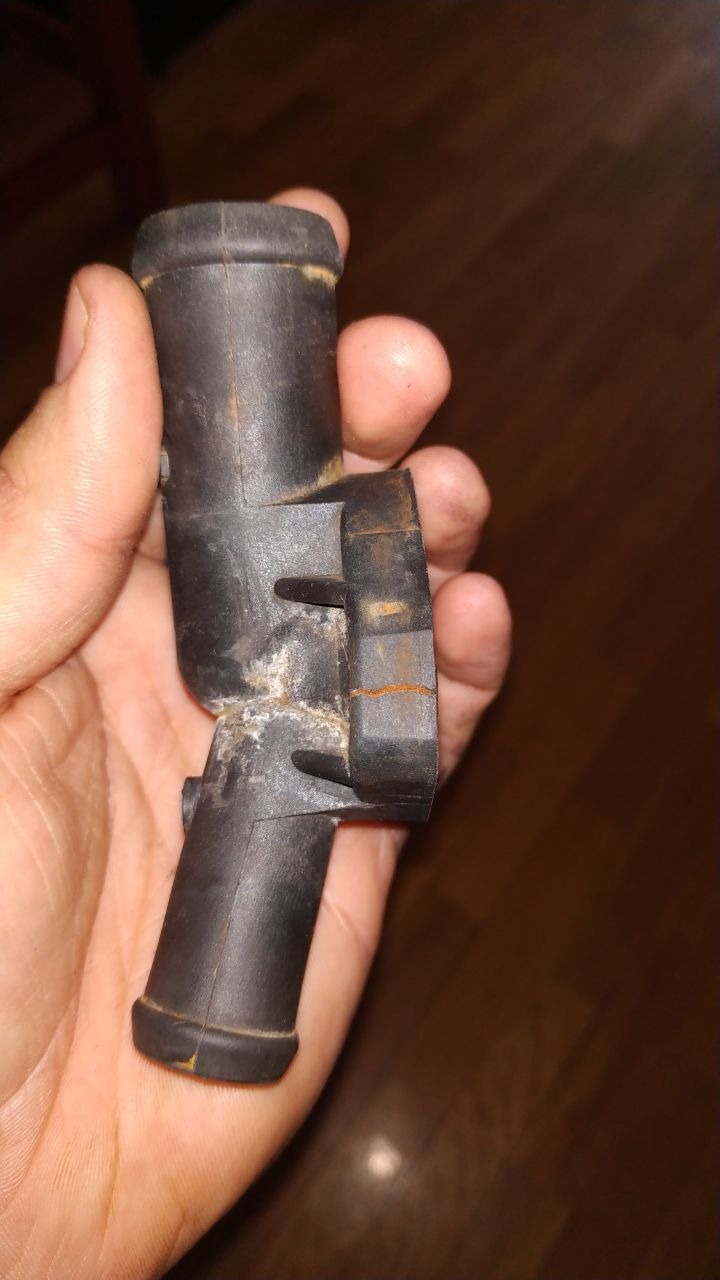

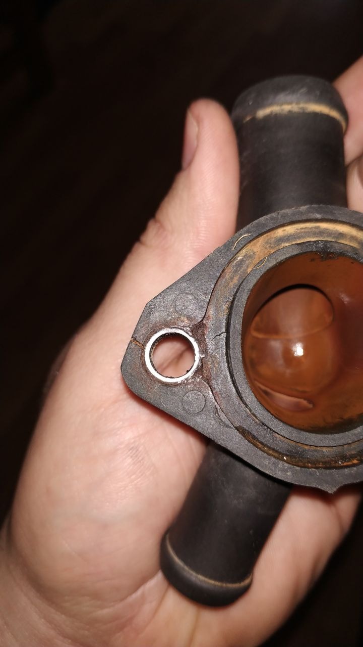

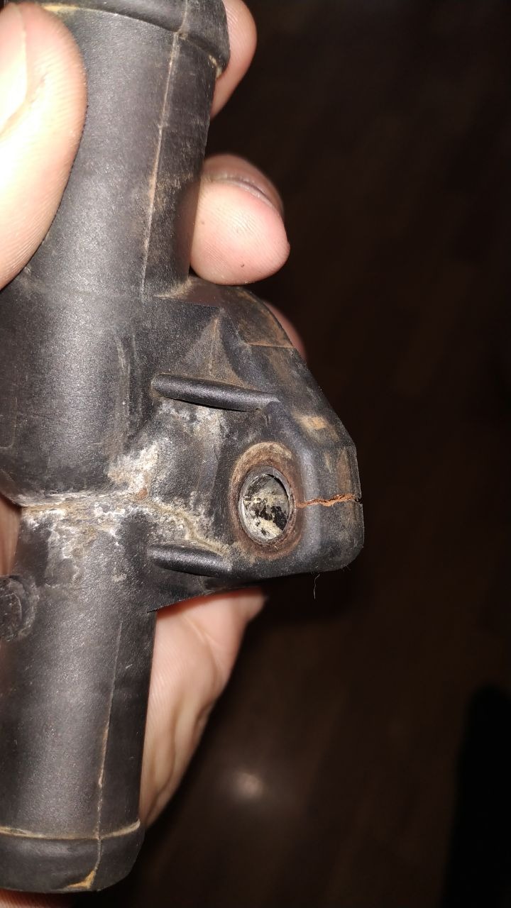

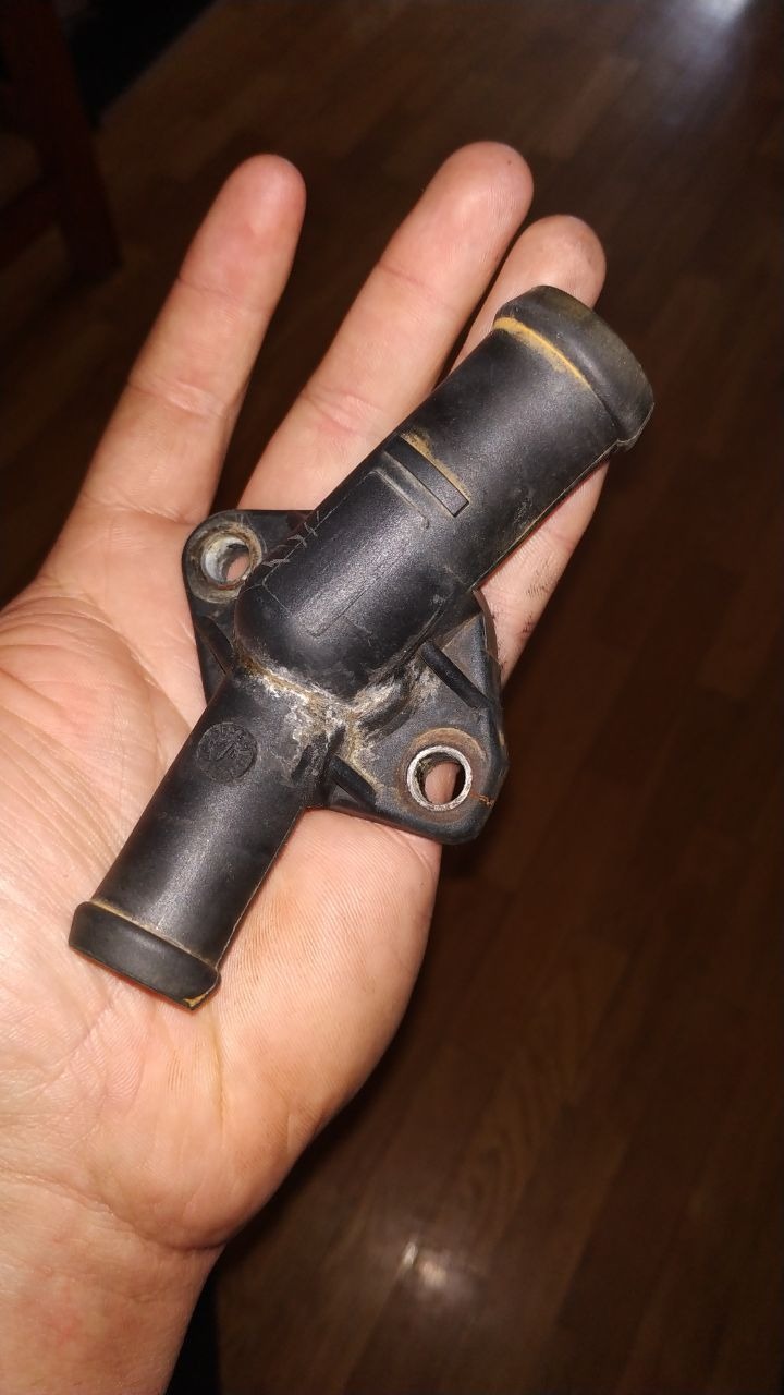

Buenas tardes chicos, abro este tema, ya que mi furgo ha empezado a perder anticongelante, pierde muy poco a poco, y es debido a esta pieza que une dos manguitos en la parte derecha del motor mirandolo de frente, el caso es que la junta parece estar bien, pero la pieza tiene una raja en uno de los agujeros del tornillo, por lo que esta claro que es por eso ya que esa parte esta doblada.
Mi duda es si alguien sabe la referencia de esa pieza o donde puedo comprarla, ya que en oscaro autodoc etc no hay manera de encontrarla.
adjunto foto de la pieza:

Buenas, no se que motor lleva tu furgo, pero yo ese tipo de piezas los encontré en serial-kombi, he pedido varias cosas y funcionan muy bien.
De un vistazo rápido creo que esta es tu pieza, aquí esta el enlace:
https://www.serial-kombi.com/es-ES/furgonetas-t4-motor-/-circuito-de-agua-refrigeraci-n-y-calefacci-n-empalme-distribuidor-circuito-de-agua-sobre-culata-t4-9/1990-6/2003-1900cc-diesel/td-y-1800cc-2000cc-gasolina-n315574
aitoter3
Buenos dias pablo!! cierto se me olvido especificar que mi motor es el abl 1.9td. Es justo esa piezaa!!!
Muchas gracias tio! eres un crack, me guardo la pagina!
