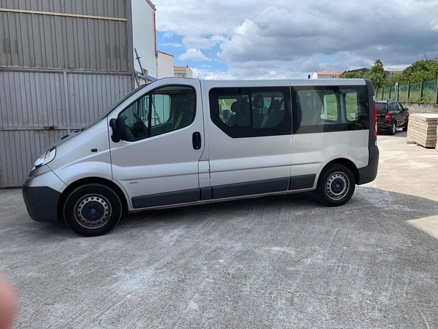

Tengo una Opel Vivaro del 2010 que es acristalada entera.El modelo es L2H1(la que mide 5,2m) Estoy camperizandola y tengo pensado ponerle una claraboya. La idea es ponérsela hacia la altura de la puerta corredera solo que no se de que tamaño ni modelo ponerle.
He leido que existen con ventilador y la verdad es que en verano me imagino que se notara a la hora de hacer que baje la temperatura.
Si alguien me podría aconsejar lo agradecería

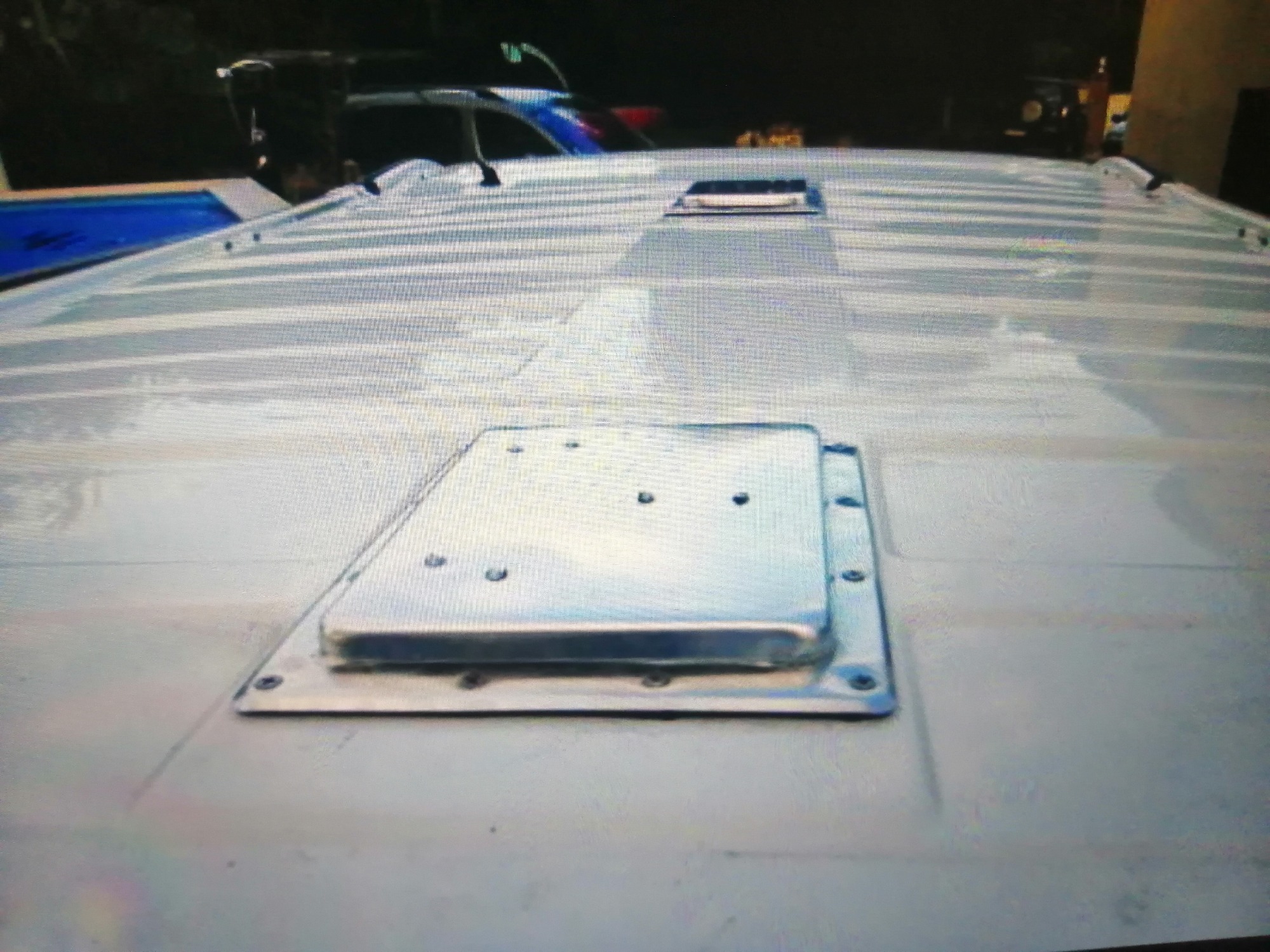

No te gusta 2 pequeñas?
Lo más seguro es que yo las ponga igual que estas... 19x14 de luz..

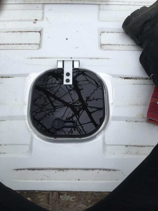

Cita de: Kiyo74 en Abril 03, 2020, 23:13:19 pmO la vetus planus 23x23
¿Son trasparentes? ¿ Tendrian algo para oscurecerlas de la luz tipo contraventanas?
No se que tamaño sería lo mejor para ventilar adecuadamente

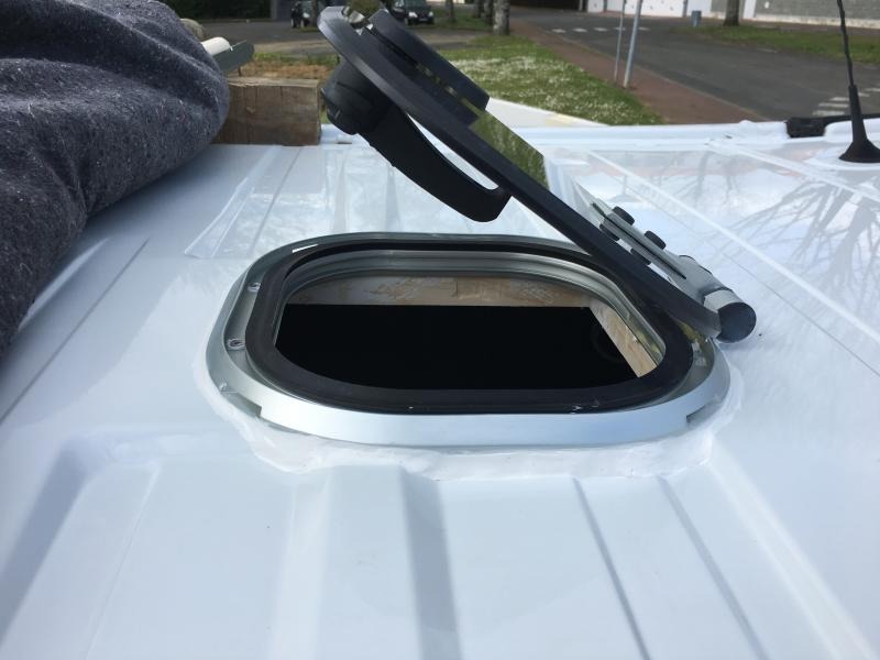

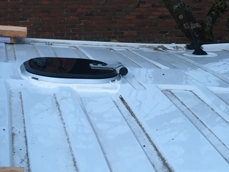

Esas claraboyas náuticas quedan fenomenal en furgos sin techo (me refiero sin techo elevable ni elevado). Son discretas y apenas aumentan la altura de la furgo.

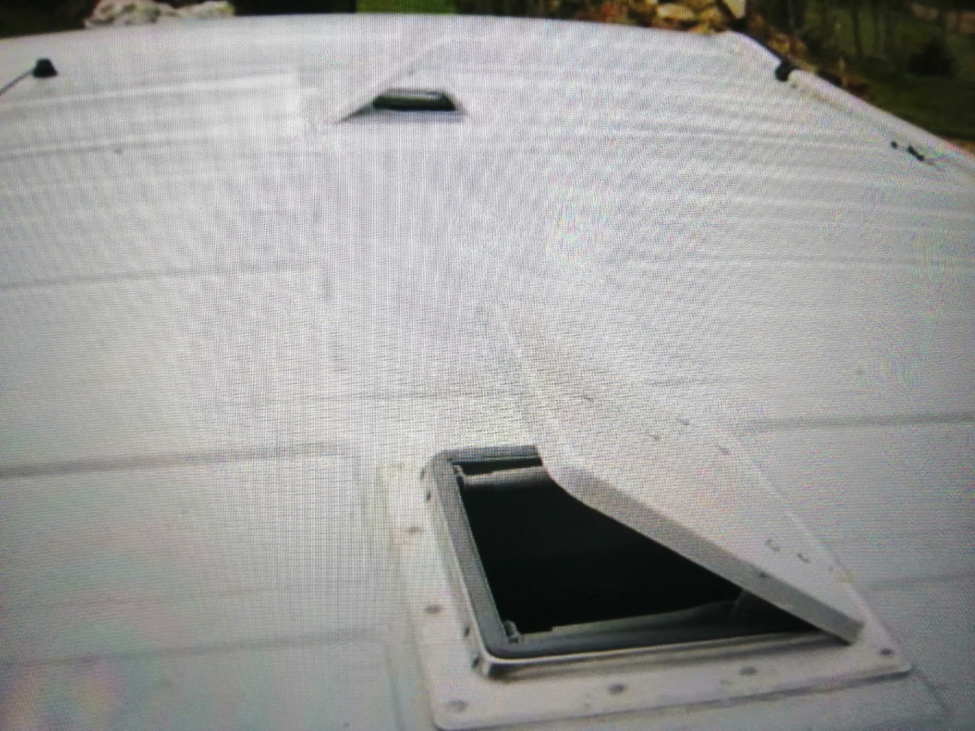

ni lo dudes, una con ventilador/extractor (yo siempre pongo la turbovent de fiamma). Y para que funcione bien es necesario otra entrada/salida de aire, asi que si optas por esa opción es recomendable que pusieras almenos otra claraboya más, para tener la opción de no tener que abrir ventana, (esa ya a cuestion de gustos), yo he probado las fiamma y las heki, y creo que me quedo con heki, aunque a estas ultimas aún no le he dado bastante uso para saber si a la larga salen buenas.

Con las fiamma o heki ganas unos 8,5 o 11 cms de altura, y eso en algunos parkings....chungo...
