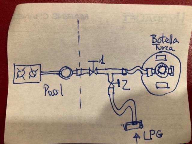

Un alemán de origen turco que me contestó en "Posslforum"se ofreció a buscarnos un taller cerca de donde estábamos. Nos atendieron muy bien, Hicieron un circuito para conectar la CEPSA a la pistola de LPG, pero al intentar llenarla, no se rellenaba. Parece que tiene algún sistema antirrelleno. Al final pusimos una bombona turca, que si son rellenarles y adaptaron la conexión a la turca. Dejamos allí la CEPSA y tiraremos con esta.

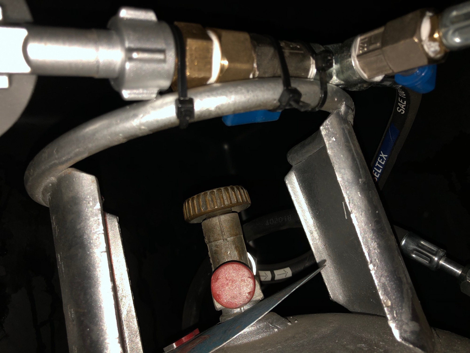

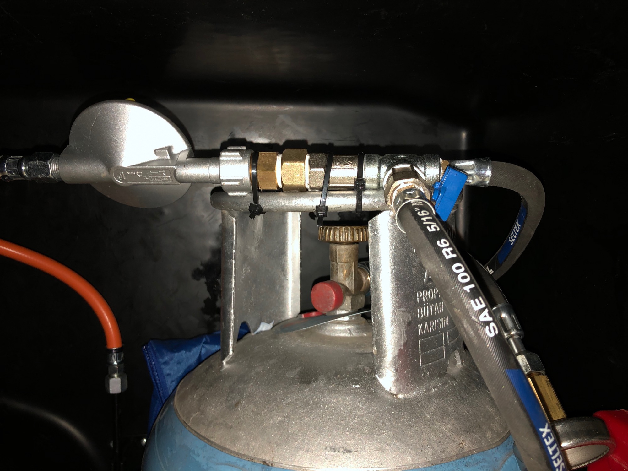

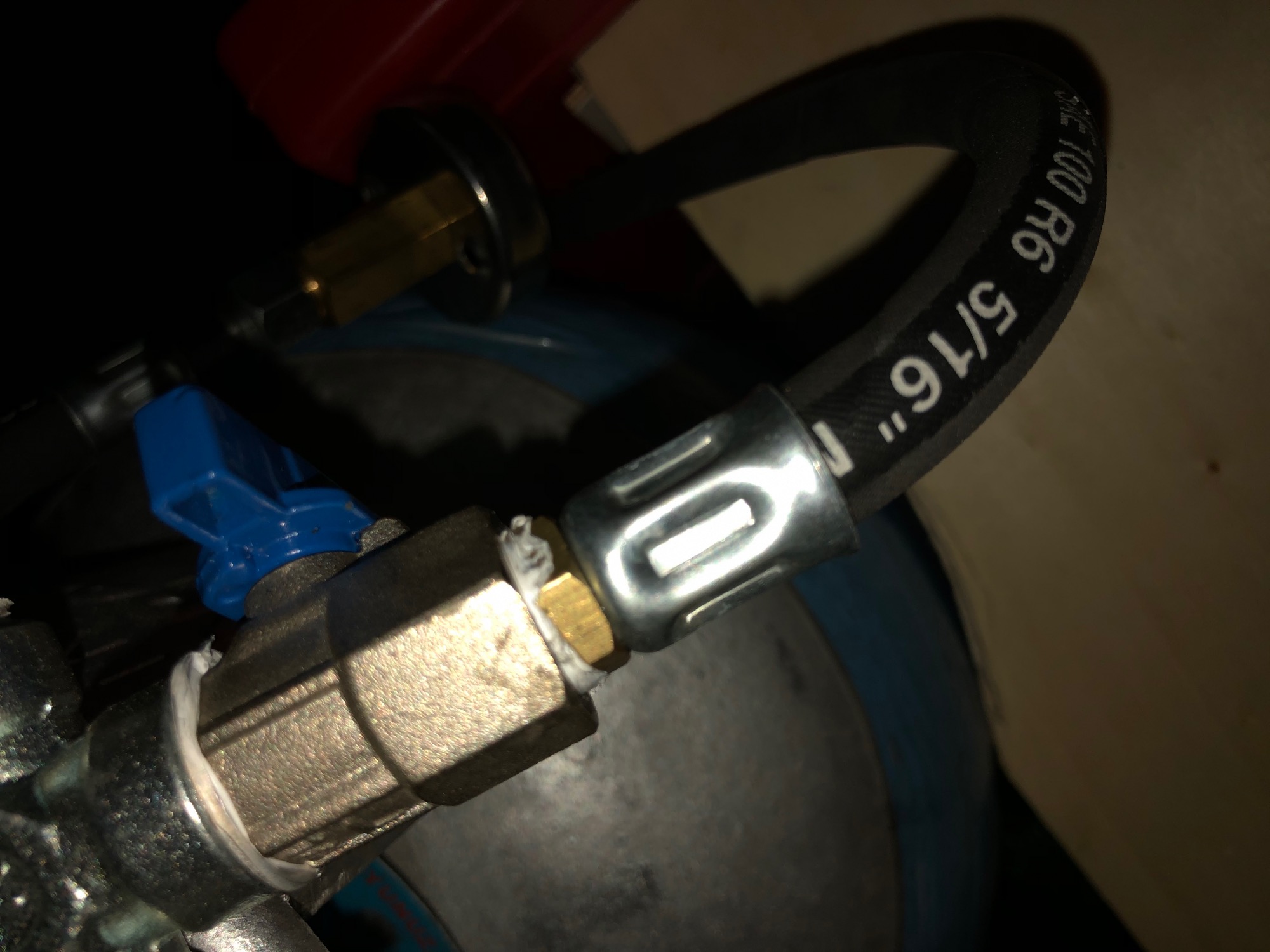

thu.frago
Así a quedado la instalación
Espero is sirva como referencia
Y este es el circuito que "creo" han hecho.
La instalación me la han hecho en un taller de coches que adecuan coches para funcionar con LPG. Aquí es muchísimo más popular que en España.
