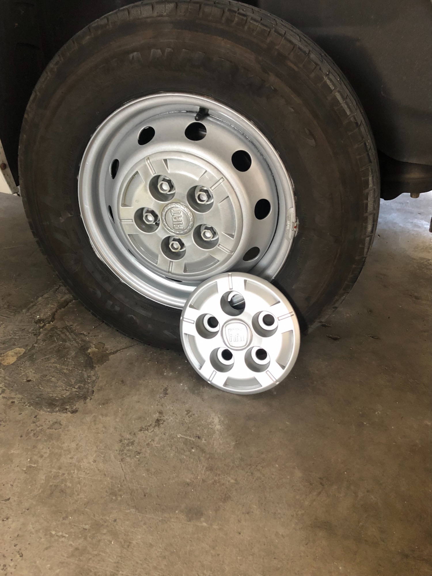

Yo recomiendo usar la misma marca de laca que de pintura, porque a veces la laca reviene la pintura dependiendo del disolvente que lleve.
En esta son diferentes marcas y la laca saco un tono más azul. El tapacubos suelto estaba todavía sin lacar.
Las traseras de las otras fotos son de la misma marca laca y pintura. Son de bazar.
Las molduras no llevan laca, pero use pintura poco flexible y se agrieta. Llevan dos años

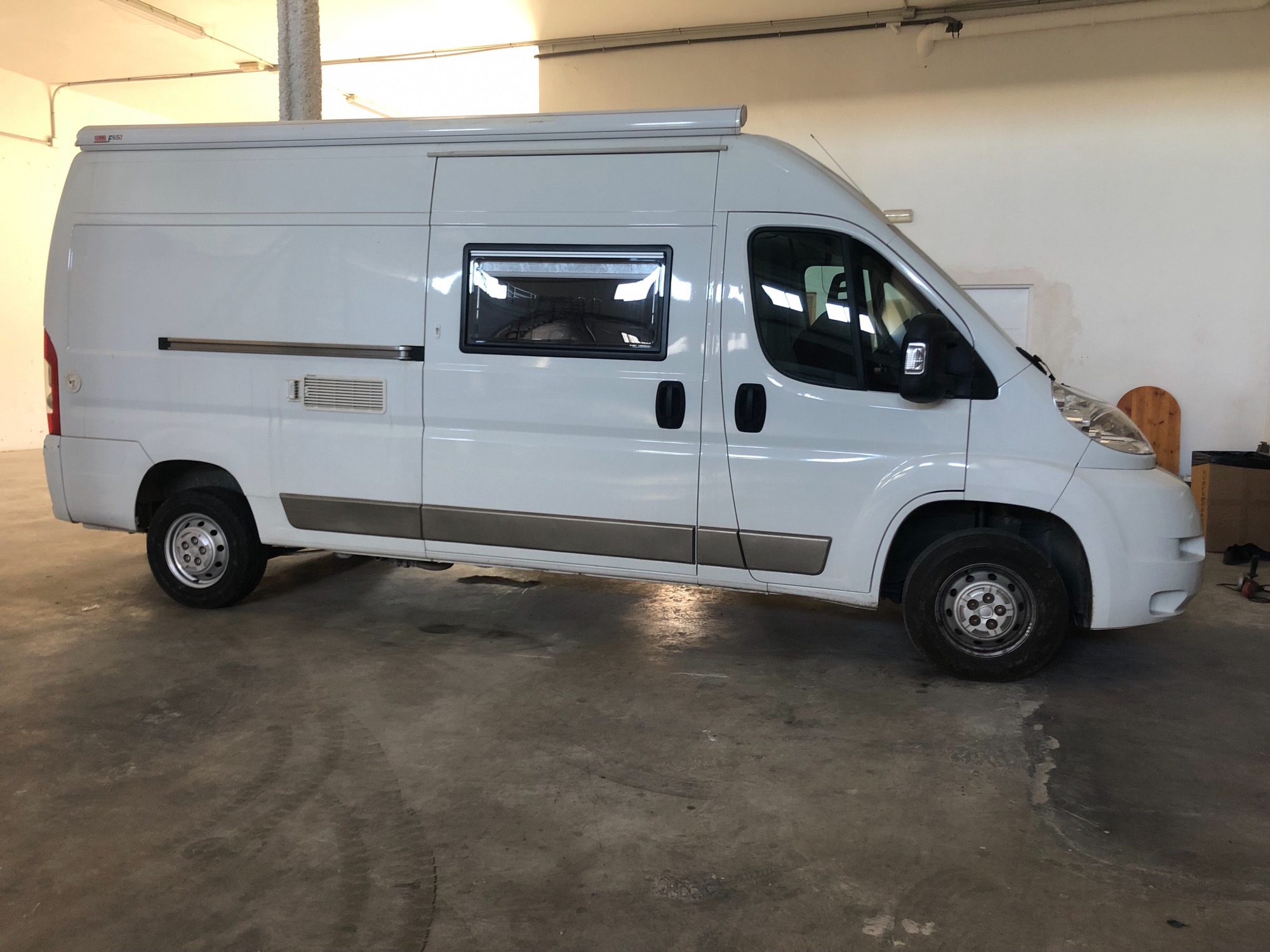

Pintaste toda la furgo a spray??
parece que te ha quedado de lujo
