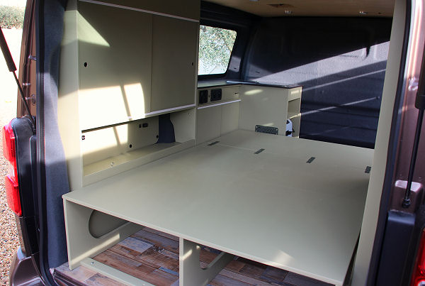

La base de la cama: se instala centrada, para poder desmontarla fácil y rápidamente, se fija al suelo mediante 8 tornillos M6 en insertos, accesibles con el destornillador, el desmontaje de la cama se realiza en menos de 5 minutos.
El "pie" desplegado se mantiene en el suelo mediante 4 pasadores de acero, que se colocan en insertos fijados al suelo.
Los 2 gabinetes laterales están hechos de madera contrachapada de álamo de 12 mm y las puertas correderas de madera contrachapada de álamo de 5 mm. Se mantienen en el suelo y arriba en la hoja con 4 tornillos M6, soportes e insertos, como la cama, tornillos accesibles para el destornillador, menos de 5 minutos para quitarlos

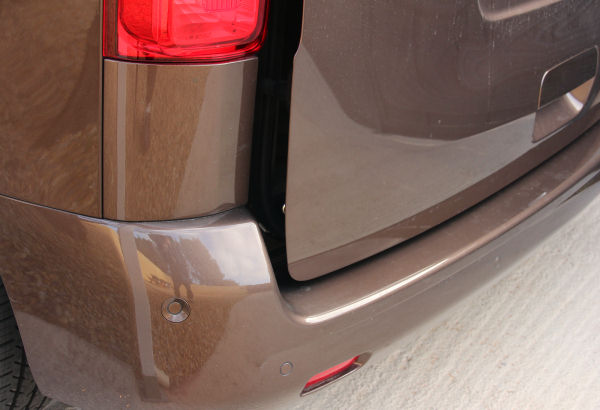

En el portón trasero se atornillan 4 clavijas de acero inoxidable en insertos M6, había suficiente espacio para que no interfiera con el cierre del maletero. Al ser del mismo color que el vehículo, el lienzo sigue siendo discreto.

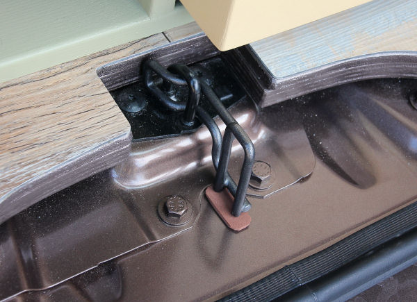

Aquí hay un espaciador para el tronco "Jumpy".
Doblé 2 varillas de acero (calentándolas en rojo) para compensar el gancho original, todo está soldado con plata.
Una vez insertado, el accesorio se mantiene en su lugar, simplemente haga clic suavemente en el tronco.
