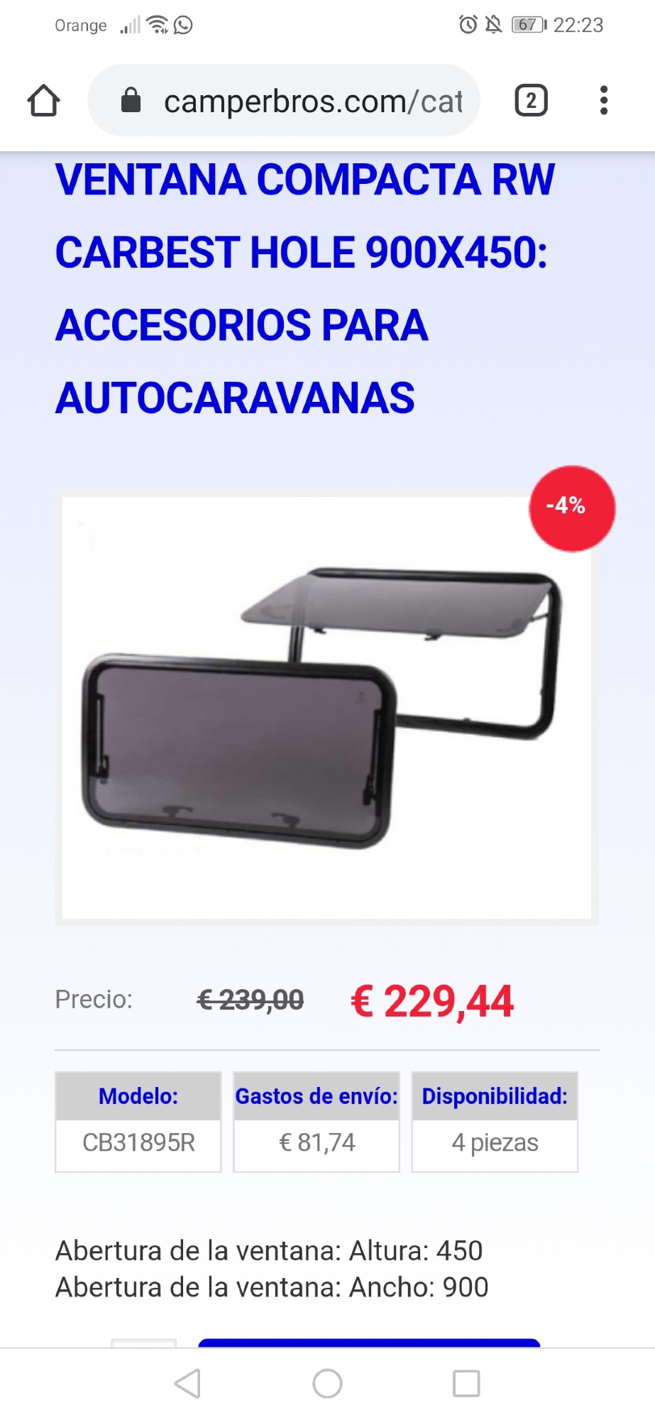

Hola. He visto este tipo de ventana. Parecida a las s7p. Alguien las ha montado?

Que lastima que tengan tanta curva en las esquinas (80mm). A mi me gustan mas cuadradas.
Tienen buena pinta.
Zepp
Yo las he montado y estoy muy contento.
Creo que tienen muy buena relación calidad-precio, estéticamente para mi gusto preciosas (como las S7) y muy oscuras por fuera pero buena visibilidad interior.
Los oscurecedores se compran por separado y también se ven de calidad.
El tiempo y el uso dirá si la inversión fue buena (la camperización todavía está en proceso).

El montaje es tan sencillo como el de cualquier otra ventana. Debes hacer el marco de madera para sujetarlas desde el interior con la grapas que trae la propia ventana.

Mañana las miro en pc. Leí q tiene una ligera curva para adaptarse a la chapa. Es así? Están bien aisladas? Muchas preguntas jjj pero es q me tengo q decidir ya porqpe vi una oferta interesante
Zepp
Cita de: polipino en Marzo 24, 2020, 23:29:28 pmMañana las miro en pc. Leí q tiene una ligera curva para adaptarse a la chapa. Es así? Están bien aisladas? Muchas preguntas jjj pero es q me tengo q decidir ya porqpe vi una oferta interesante
Si, tienen una ligera curvatura, pero no supone ningún problema a la hora de instalarlas. Yo lo único que hice es unos rebajes en algunos puntos de los marcos de madera para que las grapas llegaran correctamente.
Están tan bien aisladas como cualquier otra ventana con cámara, lo que pasa es que estas, al igual que las S7, en lugar de sobresalir hacia fuera el doble acristalamiento, lo hace hacia dentro, quedando mucho más integradas y disimuladas desde fuera.

Yo las tengo también instaladas y quedan muy bien. Y no es complicado ponerlas, y eso que soy un desastre
