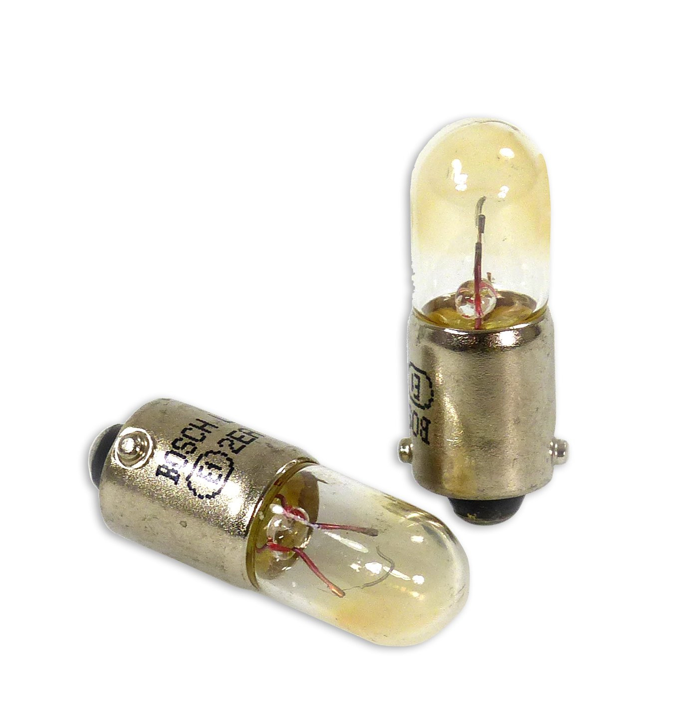

Hace más de 5 años que sustituí las pequeñas luces delanteras "de posición", concretamente las lamparitas de incandescencia de 4W, Bosch T4, por otras de igual luminosidad, pero tipo LED.
Las del tipo LED consumen mucho menos, señalizan igual y son mucho más duraderas y fiables. Además, en su día y antes de sustituirlas hice una consulta en la itv y me dijeron que con las de posición daba igual, que lo que no podía sustituir son las de alumbrado, las llamadas "de cruce" y "largas"
Pues bien, hoy me han echado para atrás la inspección y me han hecho ir a comprar unas lamparitas de incandescencia y sustituirlas... no sin antes comerme por segunda vez una cola de más de media hora (a pesar de tener hora previa).
