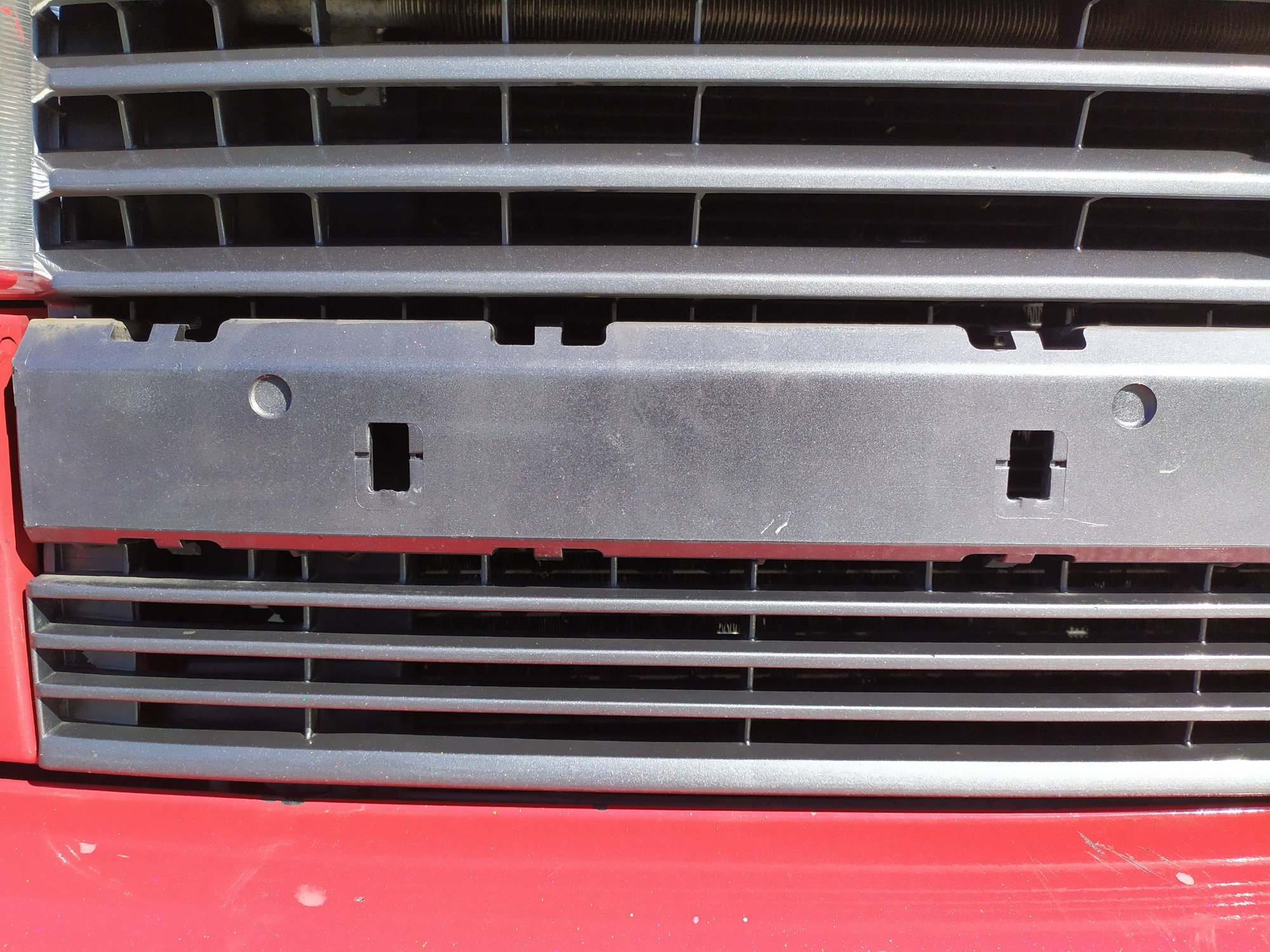

isuun
Hellou!
Comento lo que he hecho,ya que la idea que mencioné seguia rondandome la cabeza y habia que probar si eso era posible o no.
Muy sencillo,quite la parrilla y saqué un embellecedor que va con varios clips a presion tapando la placa de plastico que os digo tapa un buen cacho de radiador.
Al hacerlo,se quedan las dos rendijas de arriba y abajo,con mas luz(casi 1 cm por cada lado a todo lo ancho del radiador) con lo que si o si entra mas aire ya que el embellecedor casi las ciega.Hay 6 agujeros cuadrados que llevan una tirita de plastico dentro,que al menos en mi furgo no hacen nada.Los quité para abrirlos(unica locura).Mirad la foto.
Se pone la parrilla(no hay modificacion y en caso de arrepentimiento se pone de vuelta el embellecedor) y a circular
Lo he probado en 2 viajes de 450 ida ms vuelta y en otro de 280 ida mas vuelta. Mayoria por autopista a 100-110 maximo de marcador y puertos no muy bestias. Noto que la aguja va un poquito mas abajo en autopista y que en las subidas me ha parecido que sube mas lento(esto no es tan acusado así que no puedo afirmarlo 100% seguro), pero en autopista si o si va un poquito(2_3 grados?) que haciendo el mismo trayecto antes. Temperatura ambiente ha sido la misma,tambien lo he mirado aprox.
No se,probadlo y decid please. Ya es simple curiosidad,no hay daño alguno a la furgo por hacerlo.
