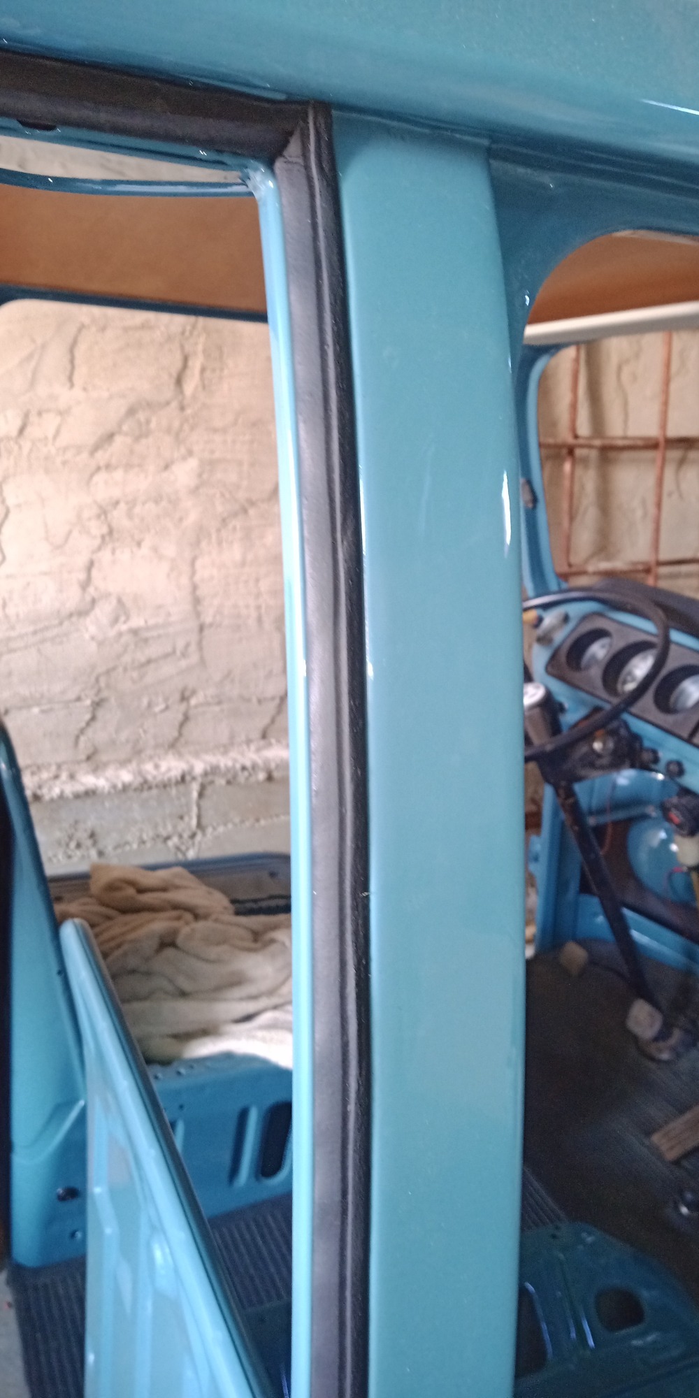

Poniendo la goma del portón lateral me ha surgido duda existencial:
Hay dos maneras de ponerla y dudo cuál es la correcta.
Así es como queda en el lado trasero de la puerta .
Y así en el lado delantero. (Pegado a la del copiloto)
Pero tambien puede ir al revés...  .loco1
¿Alguien sabe la posición correcta?
so23
la segunda foto parece correcta..sin embargo se ven raras estas gomas porque son de baja calidad. Lo entiendo, las buenas cuestan mas de 100 euros.
escuin
No.no. precisamente, a no ser que me hayan timado, está es la buena, la de calidad alemana. Al menos barata no es.
Eso lo tenía claro, para gastar dos veces prefiero gastar una
Por aclarar. Las dos fotos están echadas una vez puesta la goma, a la vez, una a la parte izquierda y otra a la parte derecha. Pero se podría poner al revés. De ahi mi duda.
La cosa es que todavía no tengo la puerta. Si veo que así no va. Le daría la vuelta.
escuin
al final parece que cierra bien la puerta y hace presión. Ésa era su posición correcta. Al principio un poco dura, pero de estar unos días cerrada parece que va cediendo y se cierra mejor.
