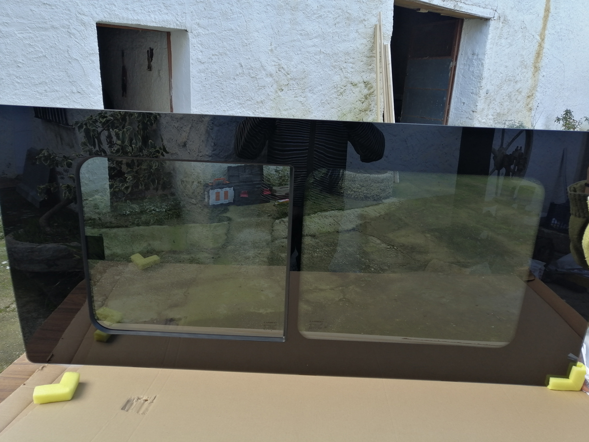

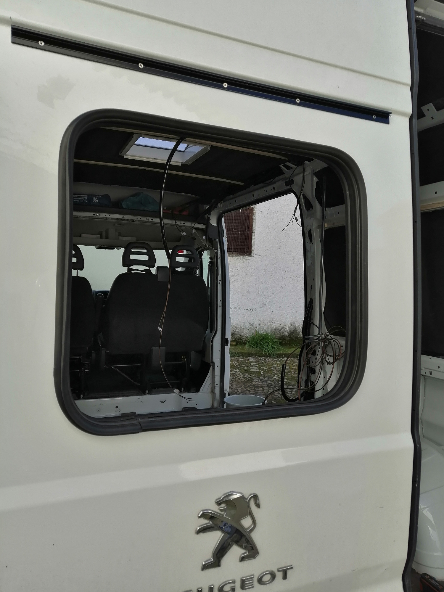

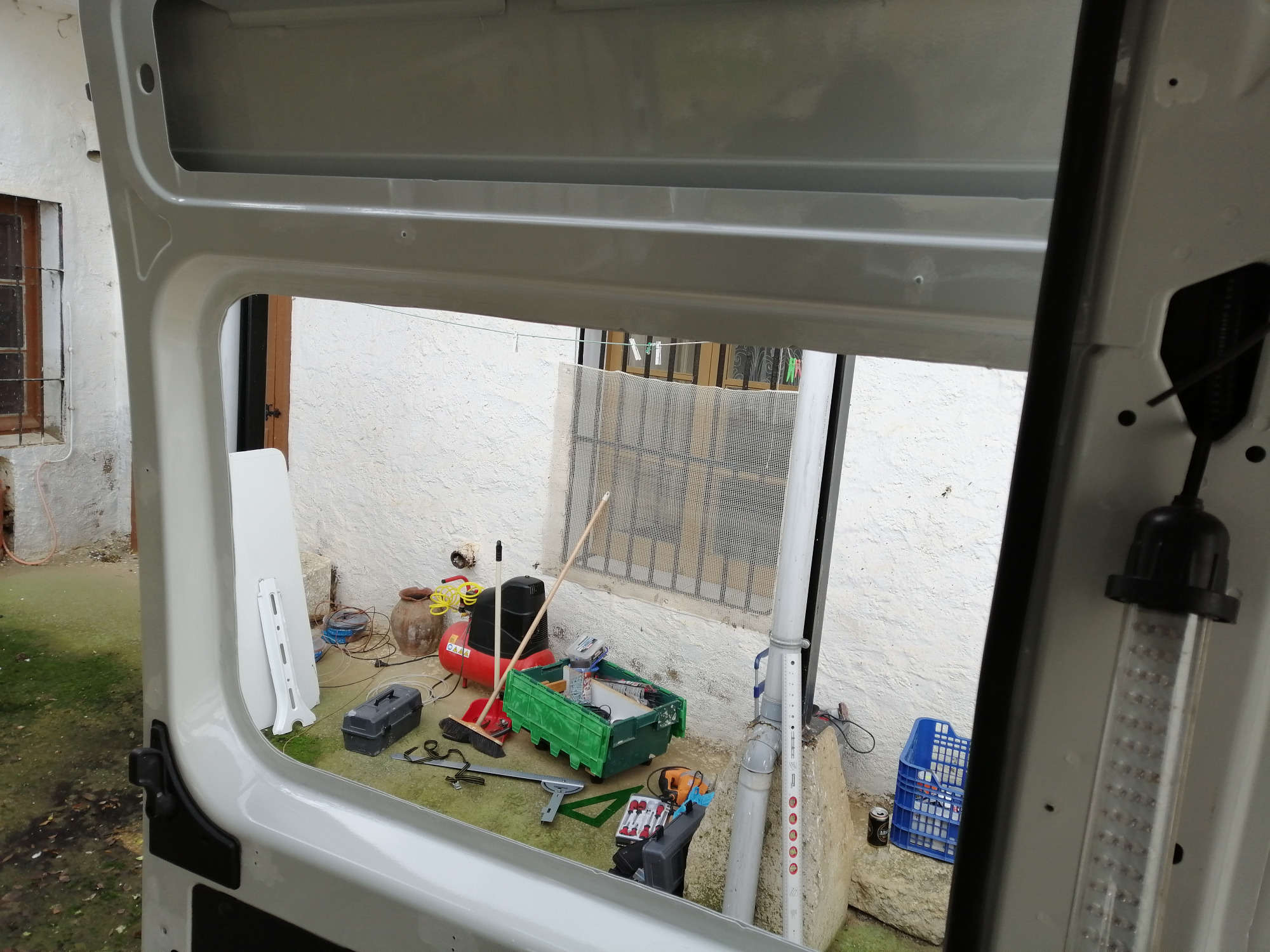

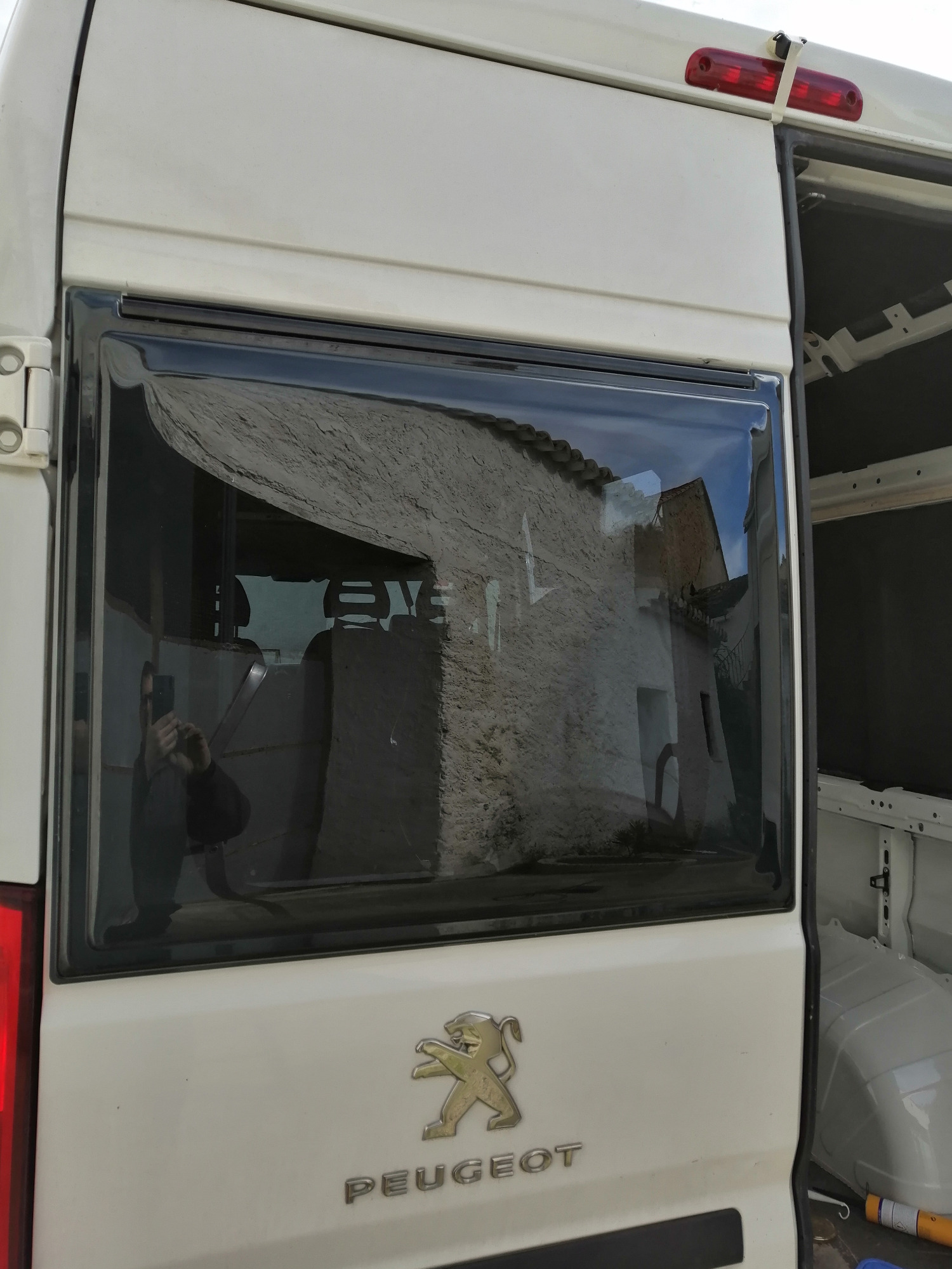

También le hemos puesto las ventanas y la claraboya.
dos laterales de cristal y una trasera Polyplastic.

Cita de: jimymax en Febrero 21, 2020, 13:23:25 pmTambién le hemos puesto las ventanas y la claraboya.
Tengo exactamente la misma idea que tu! dos de cristal en los laterales y poliplastic detras. Por fa, puedes explicar un poco el procedimiento de instalarlas??
contento con la eleccion???
jimymax
Cita de: JBgil en Febrero 24, 2020, 09:22:11 amTengo exactamente la misma idea que tu! dos de cristal en los laterales y poliplastic detras. Por fa, puedes explicar un poco el procedimiento de instalarlas??
Hola, pues estamos muy satisfechos con las ventanas queríamos que quedara como de serie para pasar más desapercibidos las laterales son carbest y son grandes de narices para colocarlas cortar por donde te manda el interior, limpiar muy bien con disolvente y dar un cordón uniforme y constante por todo el perímetro de la chapa pegar y encintar para que no se caiga pero en poco tiempo ya está lista.
las Polyplastic tienen fama de ser jodidas de poner y de verdad que si lo son, como te desvíe una miaja ya no van, yo tuve Que cortar 2mm la guía para que ajustara correctamente y merece la pena ponerlas, lo único malo es que no traen mosquitera y oscurecedor que habrá que poner aparte. En la otra puerta trasera como no va ventana la vinilaremos de negro

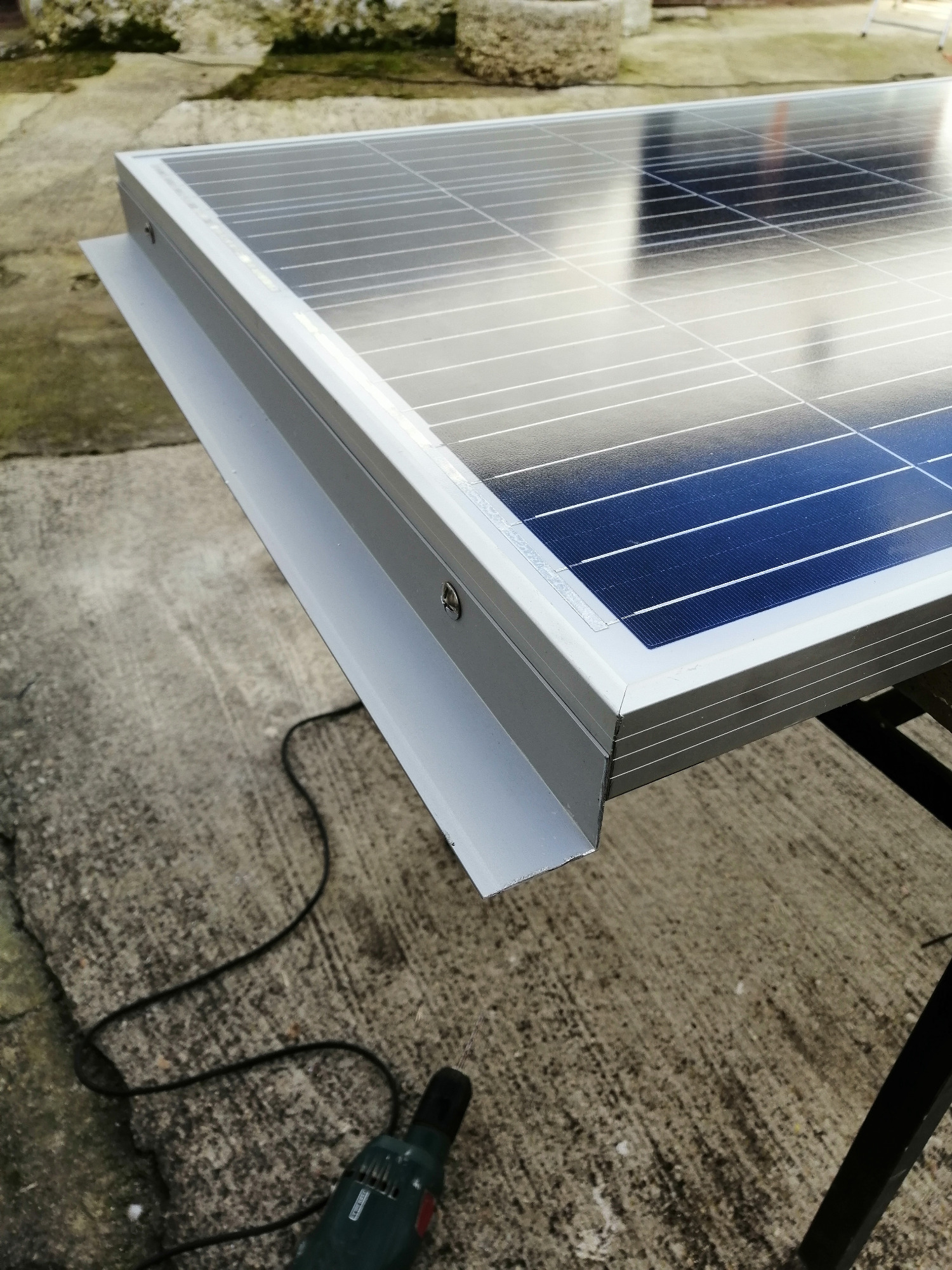

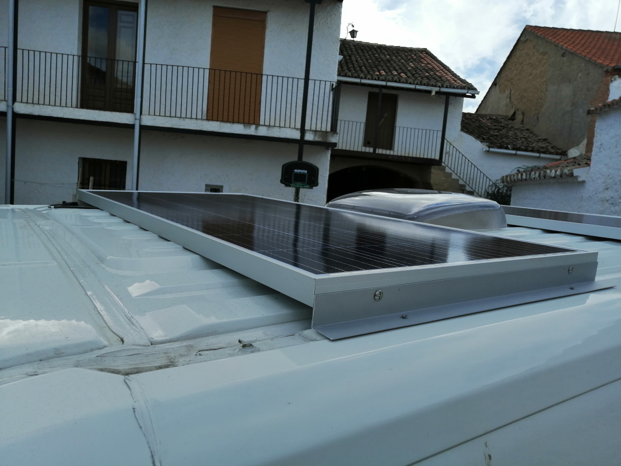

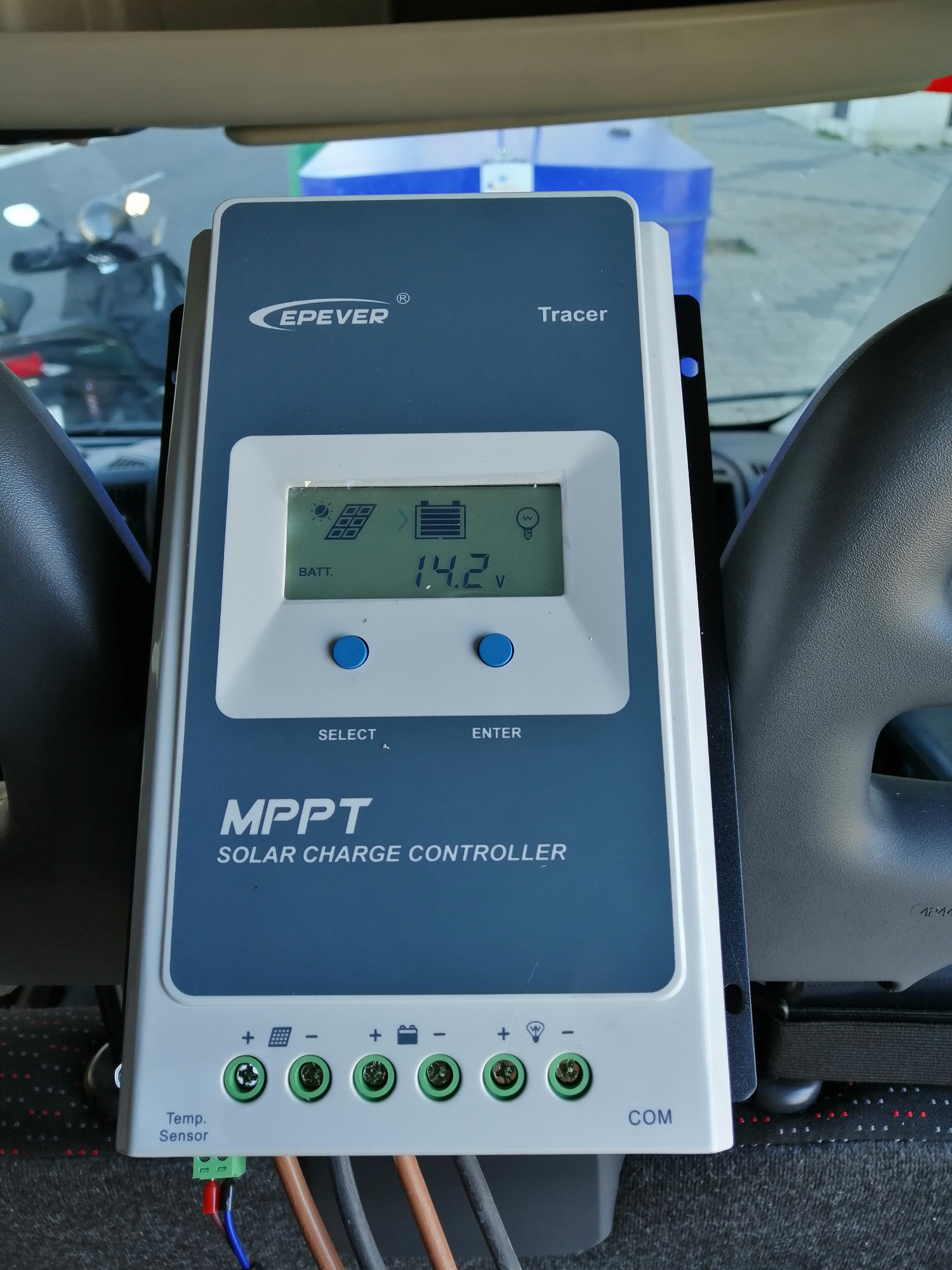

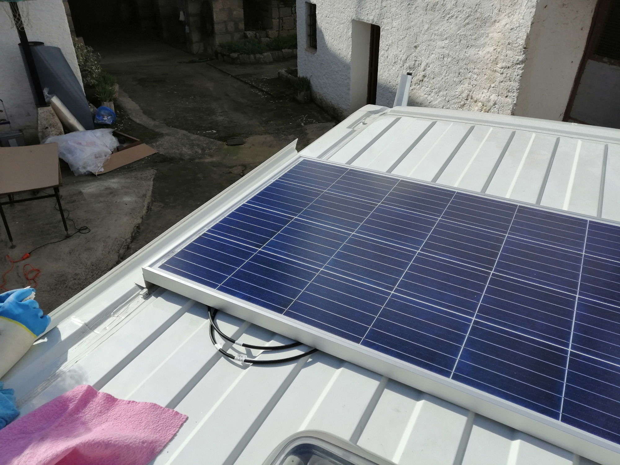

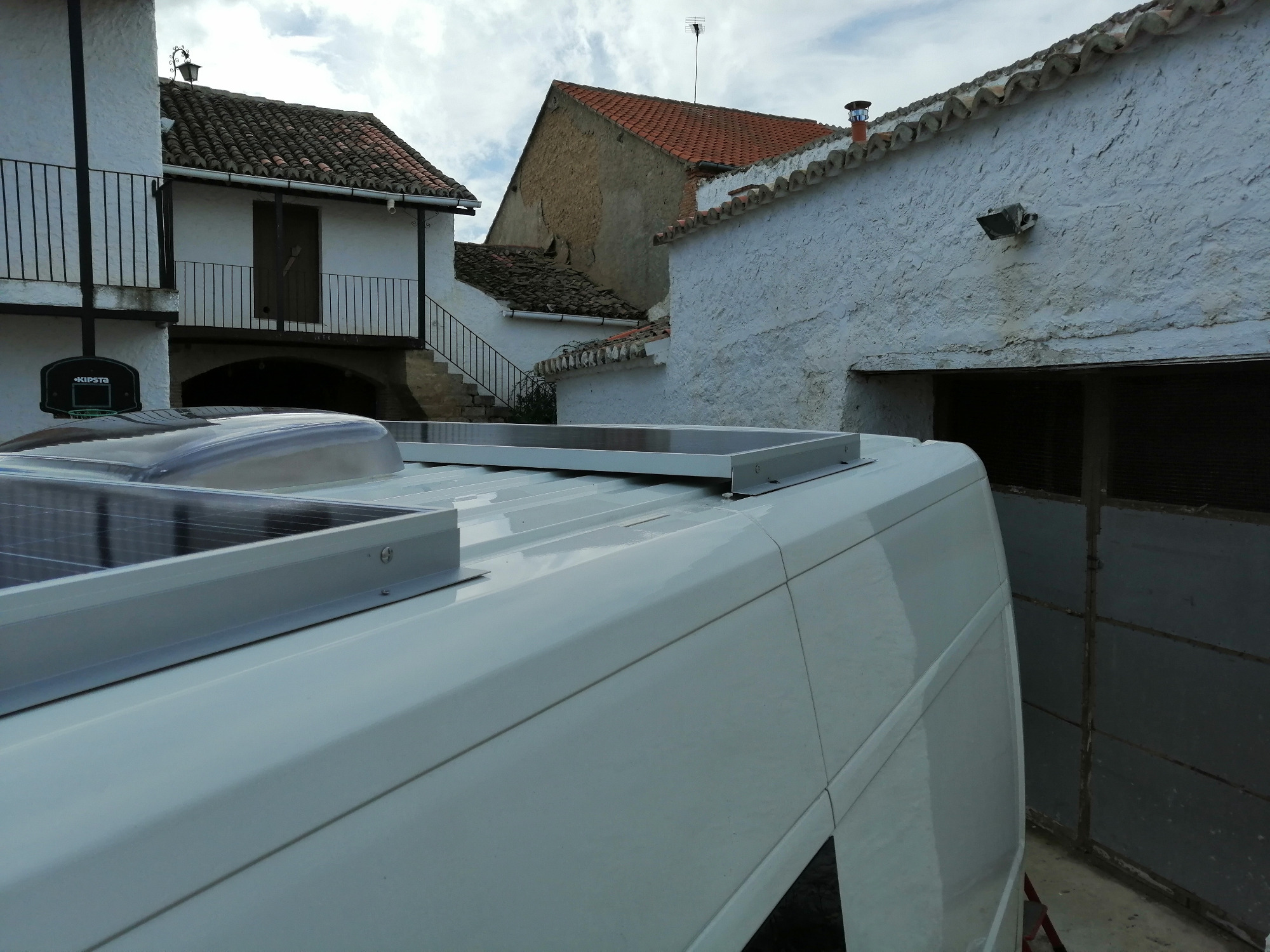

Ya le hemos puesto un par de placas de 150w las he conectado en serie.
Los soportes unos perfiles de 40x40

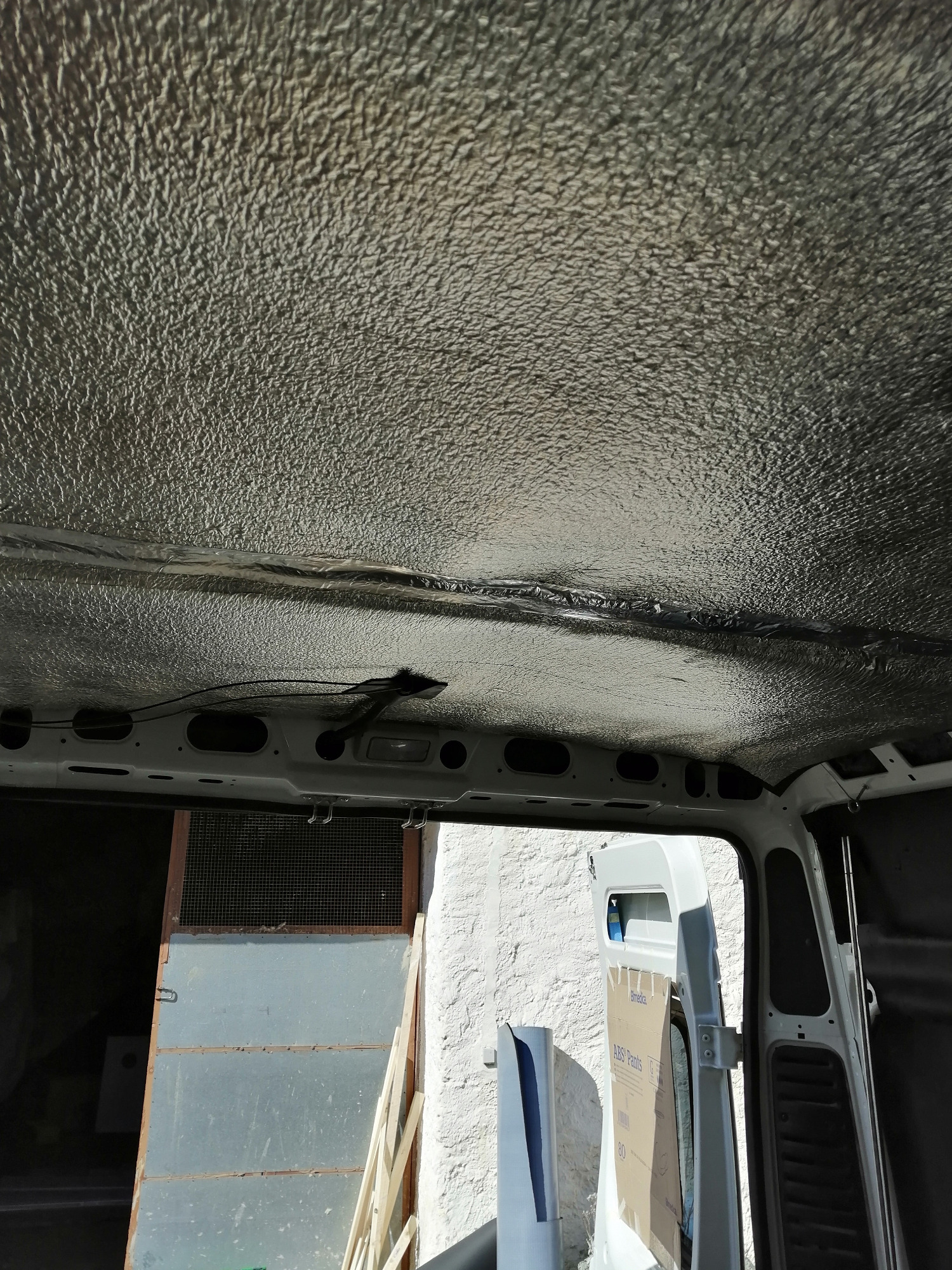

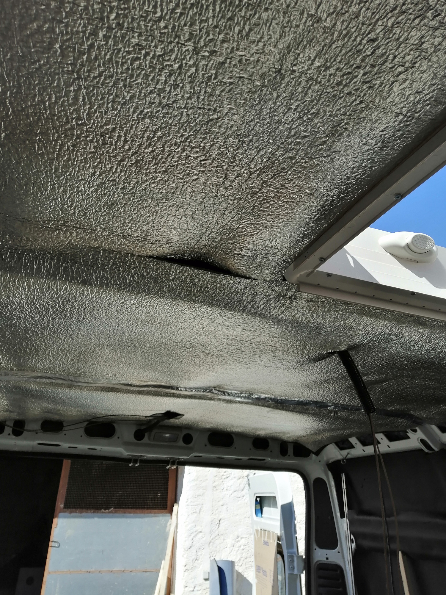

El regulador un MPPT, y seguimos aislando, aislando, aislando a ver si acabamos ya de una vez jeje.

Hola! Puedes poner una foto completa del techo con las placas y claraboyas por favor? quería ver la distribución.
