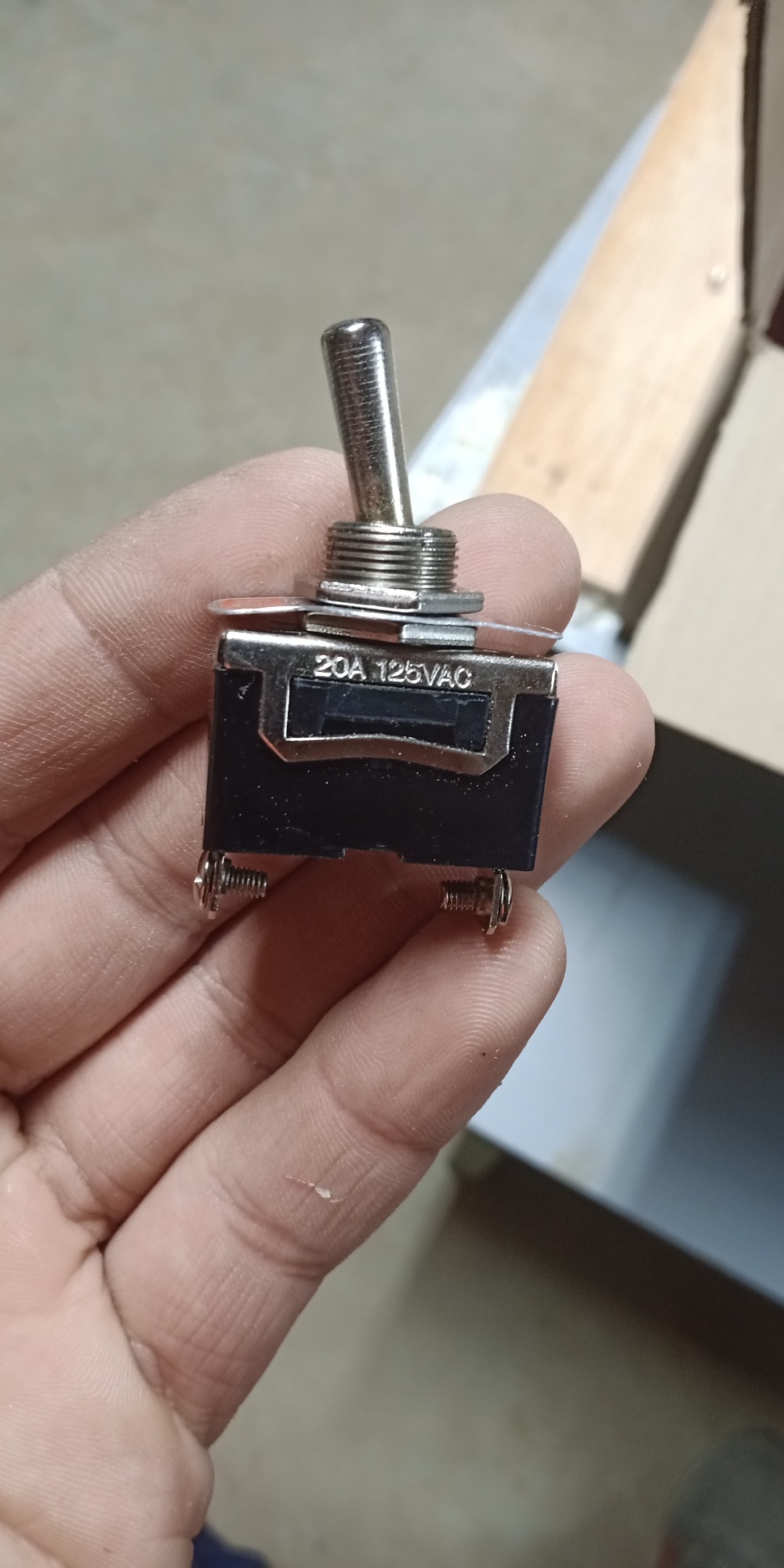

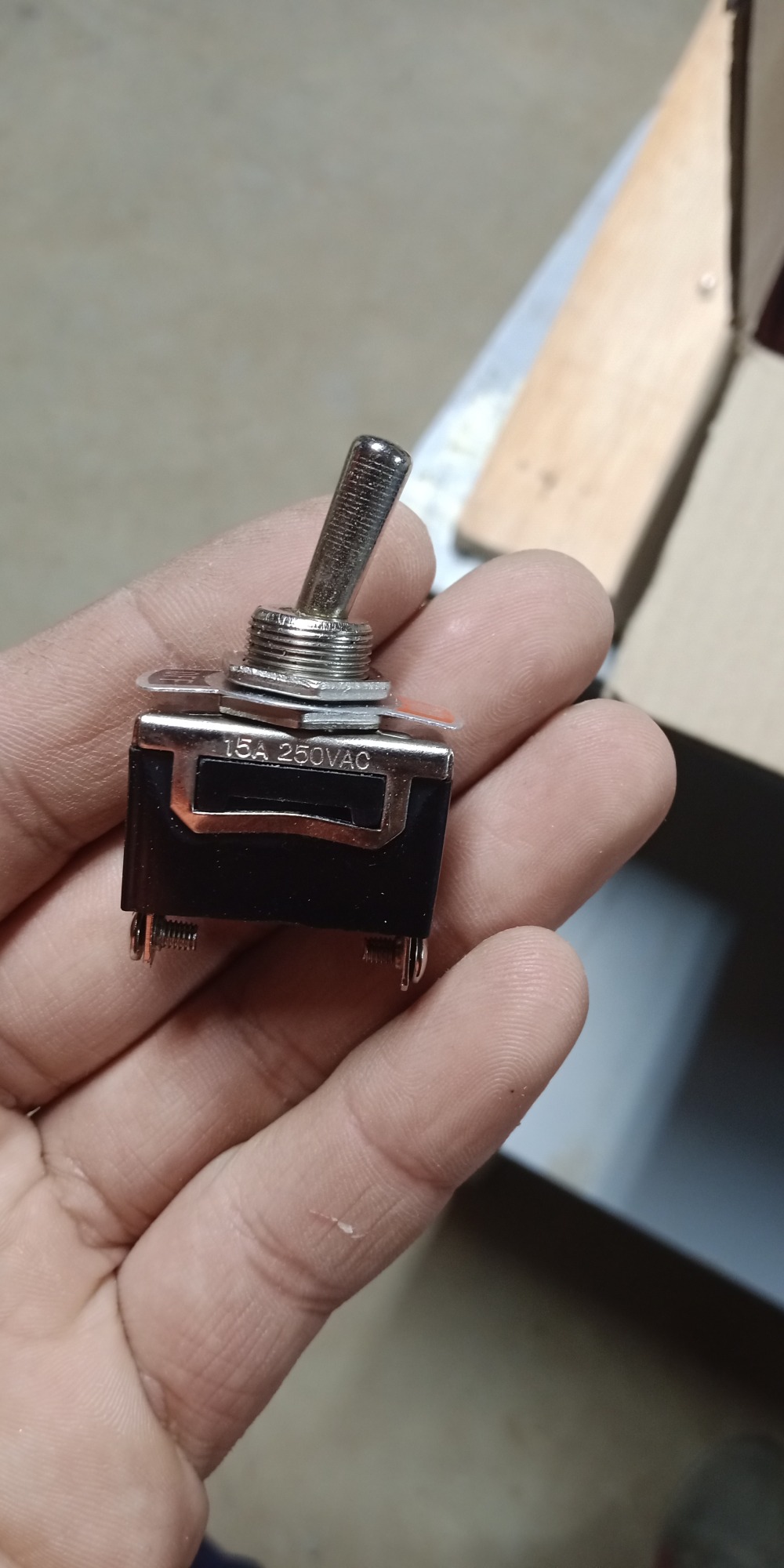

Hola:
Compre estos interruptores en los que pone en cada lado:
15A 250VAC
20A 125VAC
Los quiero usar para cortar la corriente a diferentes consumibles por separado.
-bomba de agua
-nevera compresor
-luces armarios
-radiocasete
El objetivo es poder apagar a mi antojo dichos consumibles y asegurarme que no consumen en determinados momentos.
La duda es, con estos interruptores puedo hacerlo? Por el tema de amperaje... Por ejemplo de la nevera que me exige un fusible de 15A.?

andromeda
Hasta donde yo se, no hay interruptores de corriente continua y de corriente alterna.
Son los mismos. Lo que te indica es el amperaje máximo que soportan, en esas 2 corrientes.
Si el consumo de la nevera es de 15A, los puedes usar sin problemas.
Enviado desde mi SM-G930F mediante Tapatalk

andromeda
Si hablamos de interruptores magnetotermicos, que son para proteger la instalación, si hay diferencia.  Pero si hablamos de interruptores seccionadores, que lo que hacen es abrir o cerrar el circuito, no la hay. O eso he aprendido yo. De todas maneras si alguien conoce otra teoría me interesa conocerla, que esto de la electricidad me gusta... Y me dedico a ella.

pabgarde
La corriente alterna oscila y el voltaje pasa por 0V muchas veces por segundo. La corrient continua no. Los interruptores de corriente alterna podrían no abrir el circuito correctamente pudiéndose incluso fundir los contactos. Lo de corriente continua llegan mejores materiales y el espacio entre los contactos es mayor para evitar el arco eléctrico, por lo demás son iguales.
Lo que pasa es que normalmente se usan de AC pero muy sobredimensionados y es difícil que algo así ocurra en una instalación como las nuestras y por eso no suele pasar nada.
Pero yo con estos temas no me la juego. Un mal componente puede jugarte una mala pasada...
Esto es como lo de yo de pequeño iba en el coche sin cinturón, íbamos 16 en un seiscientos y nunca me pasó nada, ahora somos muy exagerados... Así que tú mismo
anbiker
      A mi entender, lo que importa es respetar el valor de los amperios que soporta, los voltios, es continua o alterna creo que no es un problema, el problema no es la tension o si es continua o alterna, es la intensidad!... entiendo que los mecanismos para continua sean, digamos.. sobredimensionados y es normal porque el amperaje es muchisimo mayor, de ahi la necesidad de tener secciones muy gruesas, dicho esto para un consumible que no tenga demasiado consumo, creo que si el valor en amperios del interruptor esta por encima de los amperios que consume lo que estes alimentando no tiene porque pasar nada, no obstante intercala un fusible y estaras cubierto...
