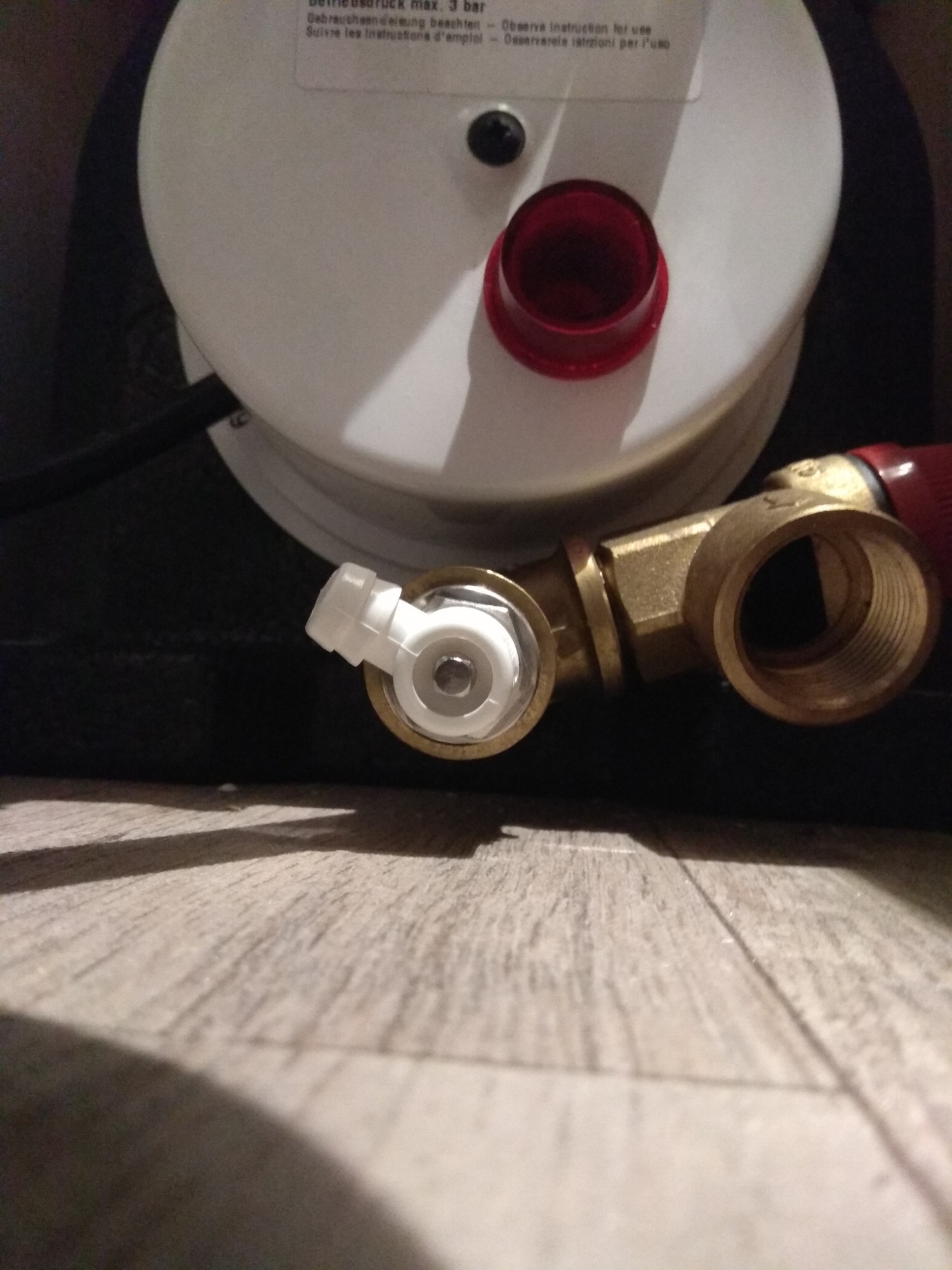

Hola buenas tardes, no sé si la luz roja debería de encenderse en algún momento o no.
Alguien que lo tenga instalado que me ilumine.

Es un Elgena y sí, debería encenderse la lucecilla al ponerlo en marcha.

He revisado la instalación y el fusible que llevaba de 20 estaba derretido he conectado directamente a batería pero tampoco se enciende la luz. Puede ser por la sección del cable??
