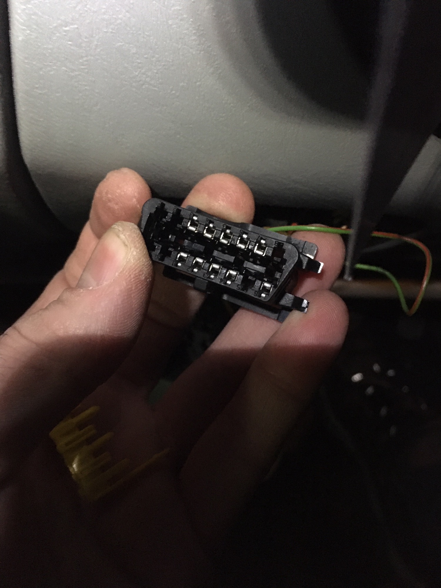

Pues ya he conseguido ver como se sueltan los pines. Os pongo unas fotos para el que pueda servir.
Aqui se puede ver el conector:

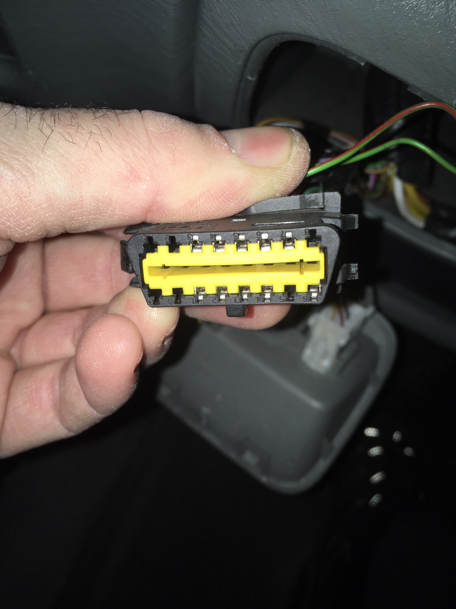

Apretando y empujando por los laterales estrechos se saca el "freno" que es el plástico amarillo:

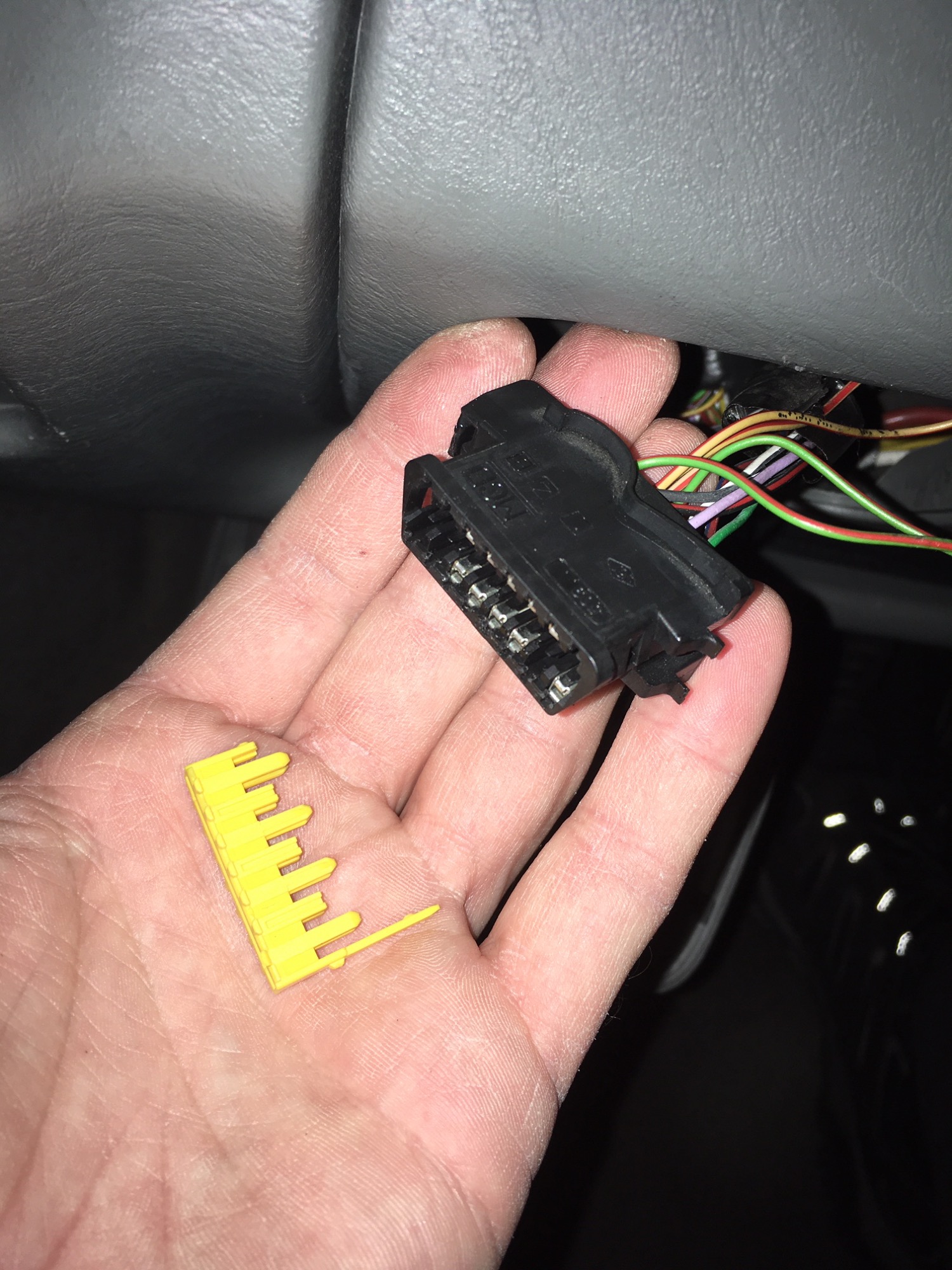

Aquí ya está fuera:
Y así se queda el conector sin el plástico amarillo. Ahora ya se pueden sacar los cables fácilmente levantando con una aguja la pestaña que los sujeta.
