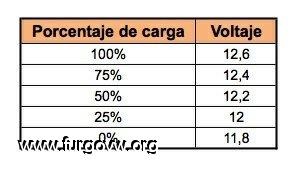

A mí me dejaron está imegen, según me comentaron no es del todo fiable pero personalmente me ayudó!!
