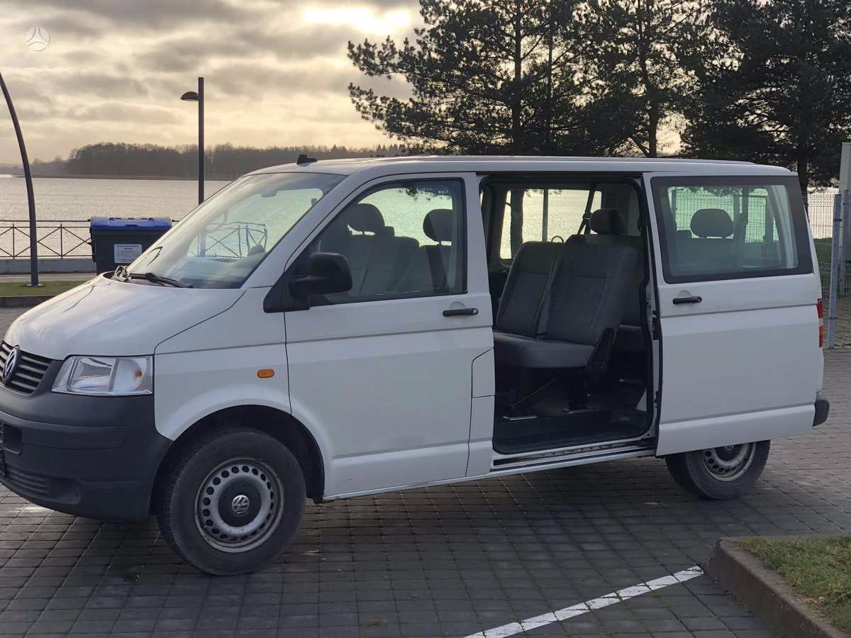

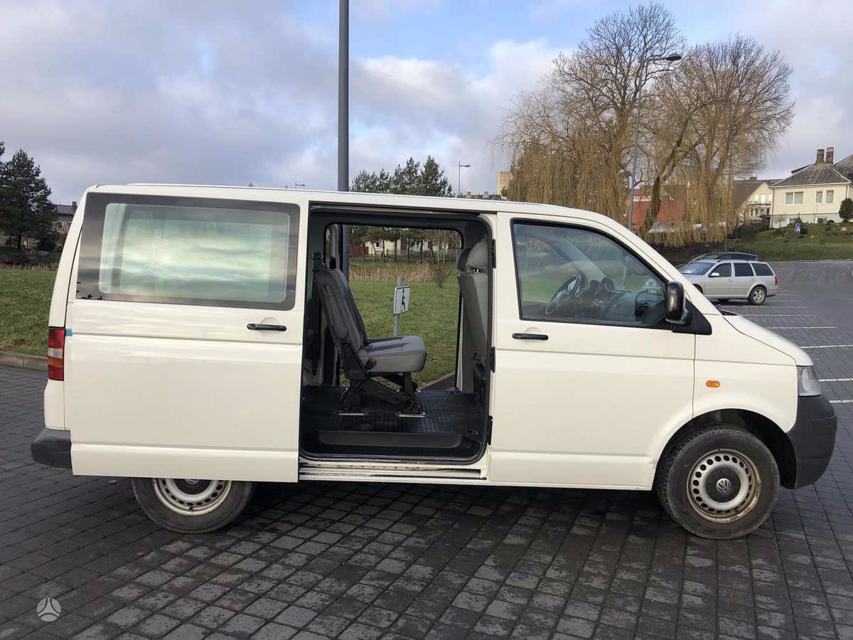

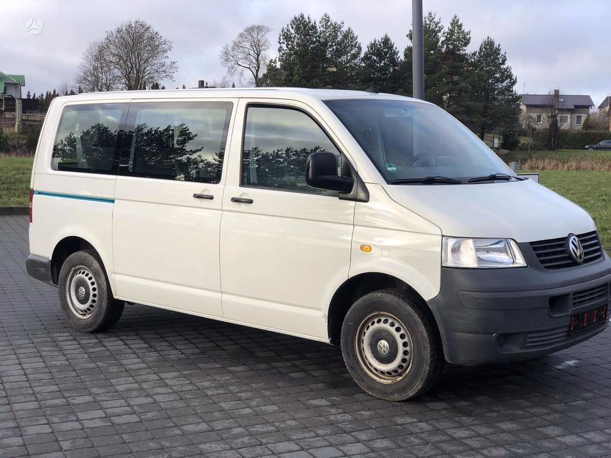

Buenas a todos, acabo de comprar una VW T5 2.5 TDI 130 cv manual en Lituania. La vi anunciada por 3800€ y con 191.000 kms no me pude resistir.
Después de estar hablando una semana con el vendedor, solicitar informes del vehículo e incluso hablar con el propietario anterior decidí irme a por ella.
Actualmente estoy estudiando en Helsinki, por lo que me cogi un vuelo a Lituania y me la he traído conduciendo hasta Helsinki, y ya en Junio cuando acabe la universidad me la llevare a España.
La furgoneta la compro un Lituano en Alemania, la compraron con el Turbo roto, lo han reparado y la han puesto a punto para venderla.
Por ahora los 600 kms que me he hecho desde Lituania a Finlandia ha ido muy bien, impecable. Lo único que me preocupa es que cuando estaba esperando para subir al ferry que me cruza de Tallin a Helsinki, estando al ralentí en parado, parece como si se tirase pedetes de vez en cuando, como un soplido. El sonido parece que viene de los bajos del motor, así que no se si podrá tener algún agujero el escape y por eso suena eso. Intentare grabar un video
Bueno hablando de precios:
-Furgoneta: 3600€
-Matricula provisional y seguro para un mes: 50€
-4 neumáticos nuevos para Hielo y Nieve: 228€
Y luego pues seria sumarle el vuelo, ferry, un tren, autobús, noche de hotel...250€
Por fuera esta en muy buen estado, nada de óxidos, por dentro los paneles están un poco castigados pero vamos, que esos los hago yo nuevos y la dejo impoluta. Y luego algunos cinturones que no funcionan bien, o directamente no funcionan, uno de los hidráulicos del portón esta un poco tocadillo pero aguanta por ahora, y un tirador que se queda pillado a veces.
Os dejo unas fotos por aquí del anuncio de venta, y luego subire yo algunas mas preguntando a ver si sabéis que son esas cosas que lleva.

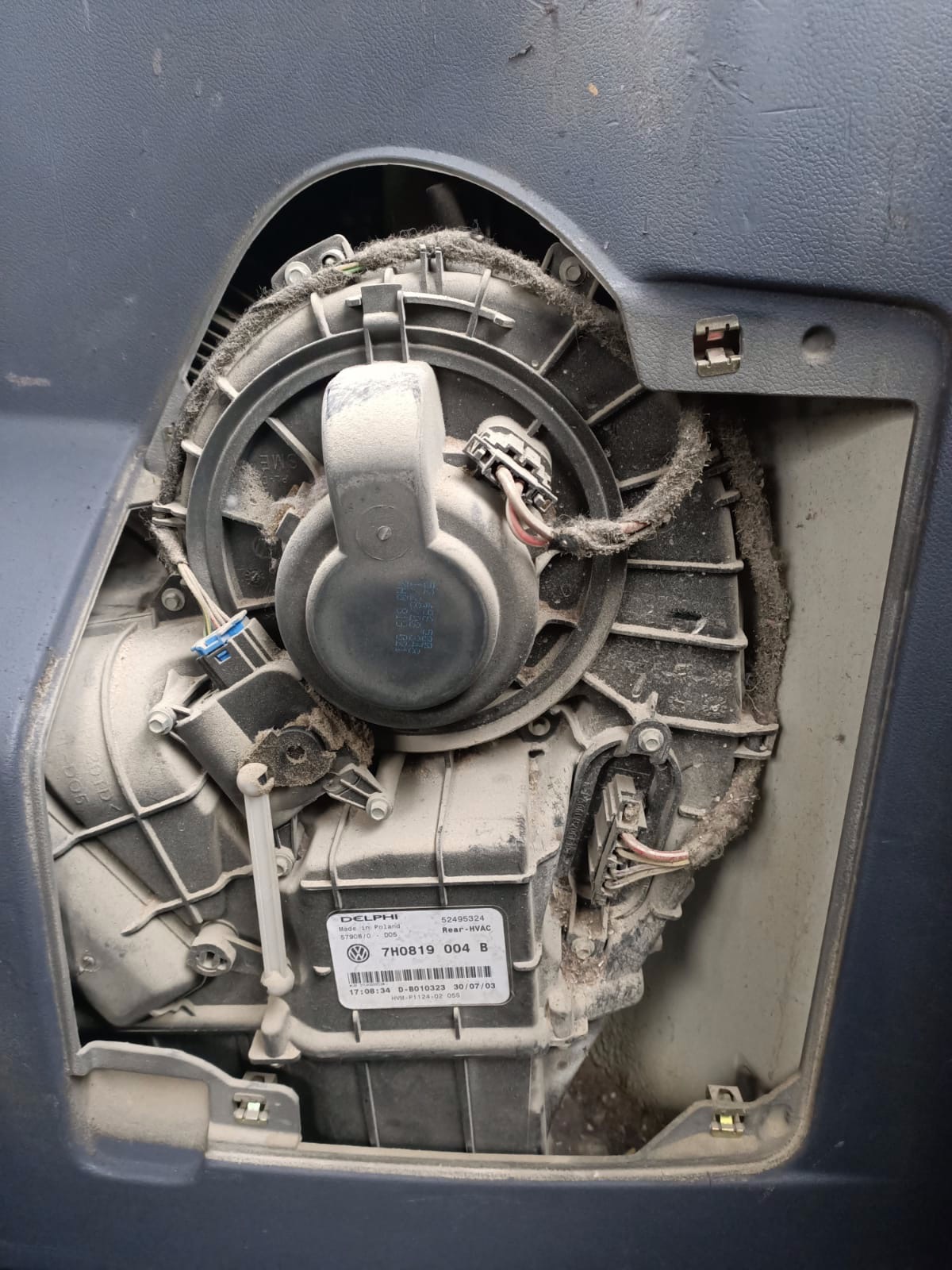

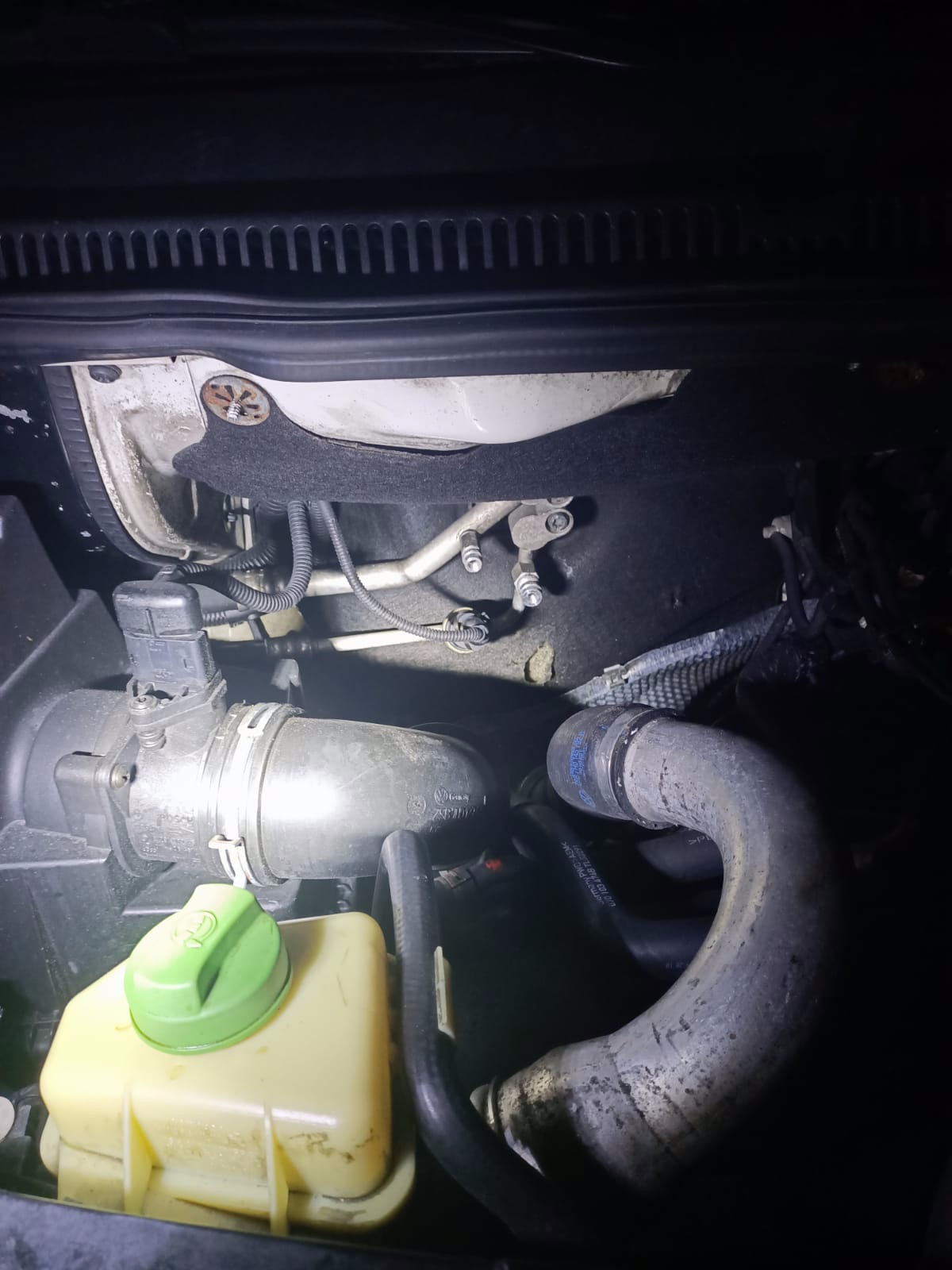

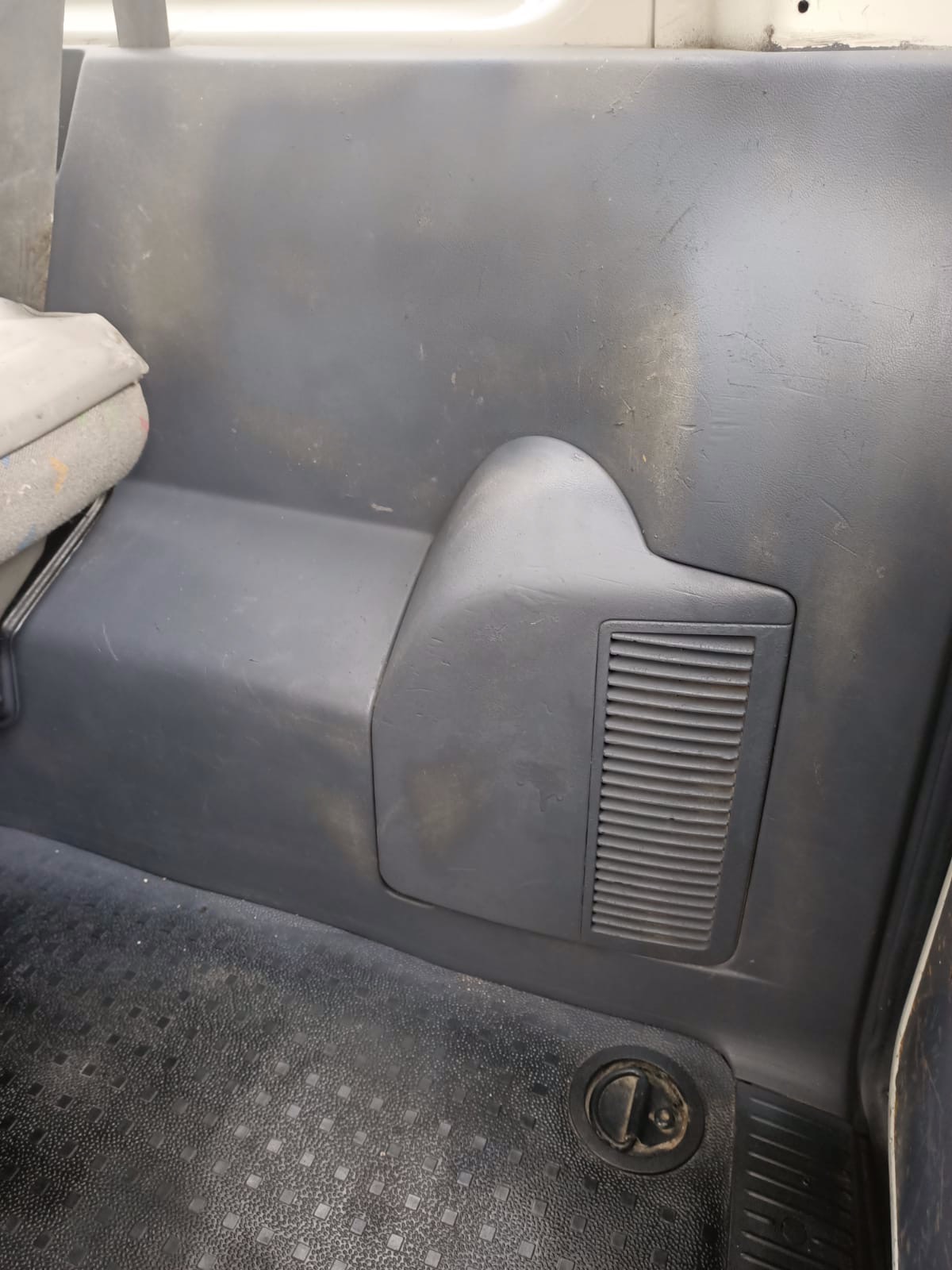

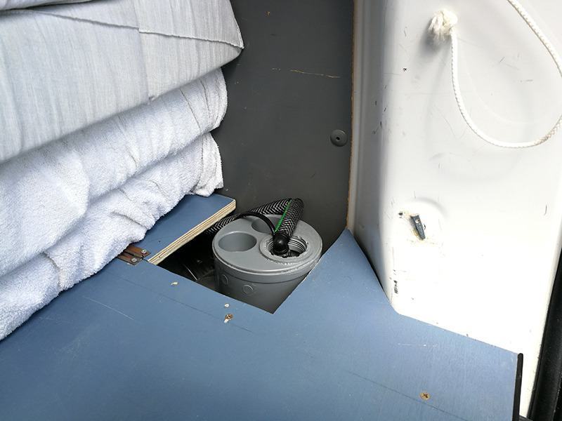

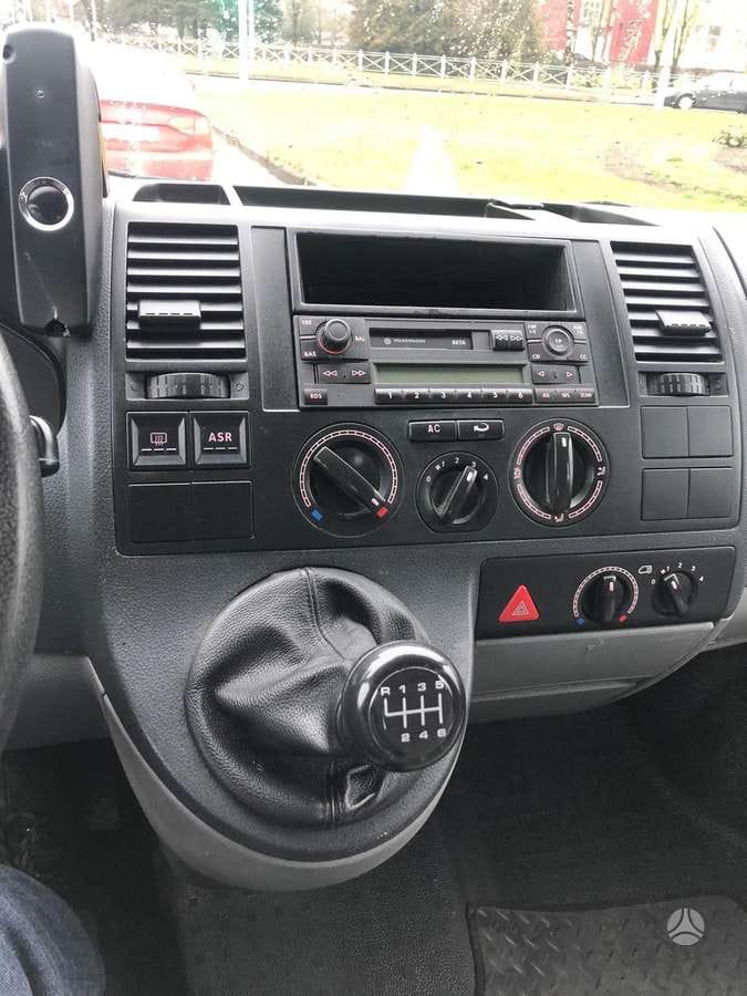

Alguien sabe si esto es un compresor o algo para el aire acondicionado trasero?
La hace falta una buena limpiada de interior e hidratación de plásticos

Cita de: Raulfernandez en Enero 31, 2020, 12:36:50 pmAlguien sabe si esto es un compresor o algo para el aire acondicionado trasero?

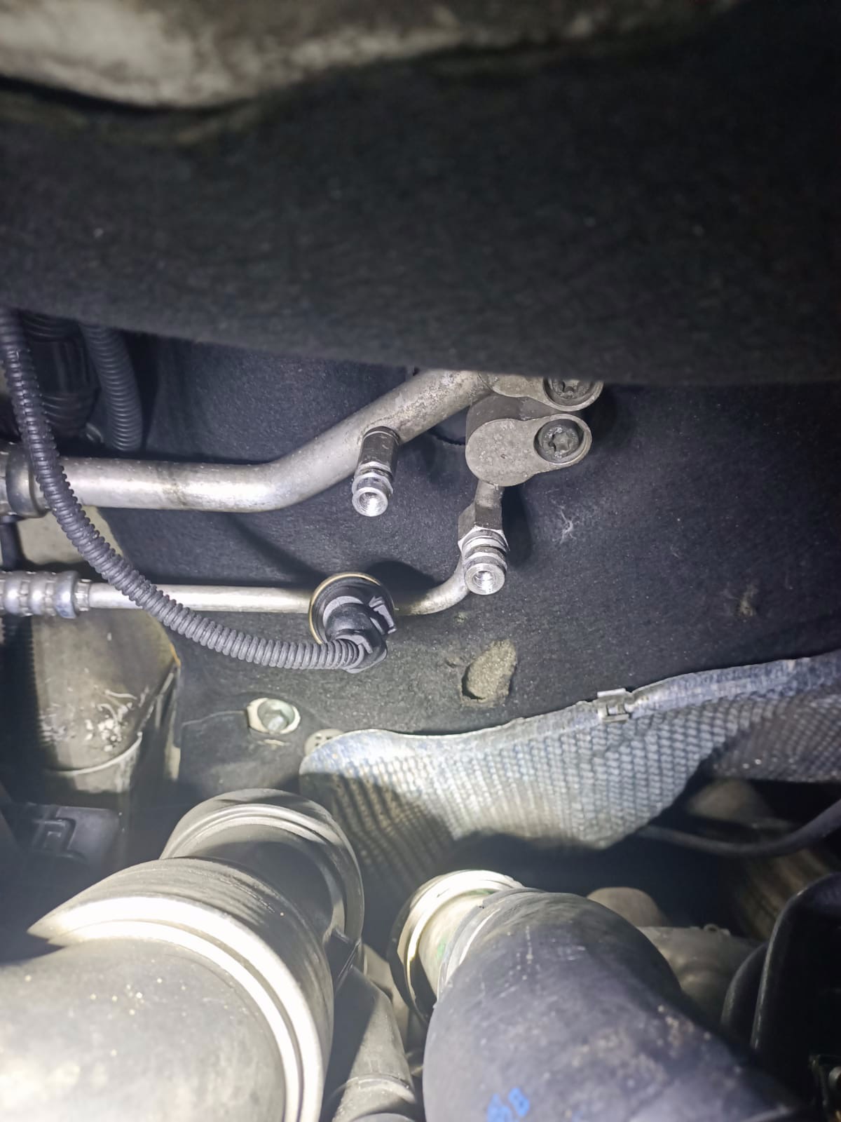

Esto creo que es lo que dices, yo busque por la referencia y me pone el calentador del aire acondicionado.

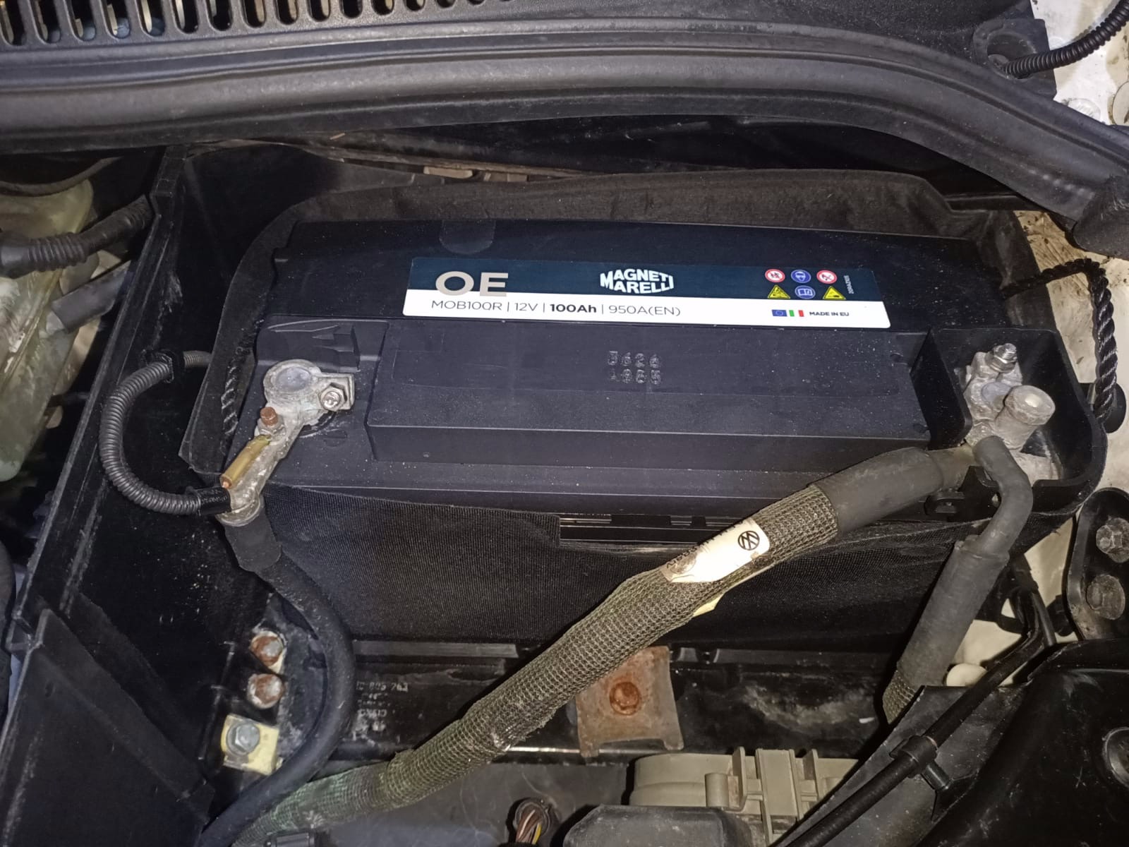

Mas cosillas, temia que la batería estuviese para cambiar porque le costaba arrancar un poco, pero la he mirado y me da 12,75V. Y el alternador funciona ya que arrancada me da 14,3 V. Así que esas dos piezas no parecen que estén mal, ademas que a la batería se la ve bastante nueva.
Puede un motor de arranque estar tocado pero aun así seguir arrancado? O si esta mal no arranca y punto. No se, pregunto. O igual es simplemente que el motor esta frío y le cuesta un poco arrancar, Hay unos 0 grados.
Y luego están esos dos pitorros que no se que son y porque están así "sin nada"
Puede que sean los calentadores? A la mia le pasaba igual, costaba arrancar y cuando los cambie arrancaba mejor que mi coche, igual tambien se resiente por el frio, pero chequealos a ver.
Lo de los pitorritos, lo unico que se me ocurre, que este anulada la EGR, no hay cerca como una manguerita suelta? Pero bueno esto te lo digo que la mia tiene un pitorro igual suelto (es una T4) y cerca tiene una manguerita suelta y era eso. Si es eso no te influye, lo que pasa cuando se anula es que no te entra tanta carbonilla al turbo y alargas un poco su vida.
Hola buenas,
los dos pitorros que comentas son las tomas de carga del aire acondicionado, lo que le cueste arrancar podrían ser calentadores, trata de dar un par de veces contacto haber si arranca mejor, o incluso que coja algo de aire alguna tubería de combustible y le cueste arrancar

roKopep
Si fuera por aire en el circuito de gasoil deberia arrancar sin problema en caliente, pero mal o incluso muy mal en frío. Los calentadores también puedes descartarlos porque es un TDi y no un atmosférico, aunque no está de más revisar su estado. Lo que falla podría ser el clausor del contacto, una masa algo suelta o que el teton del motor de.arranque este sulfatado y petado de óxido, o mil cosas más...
Que hace exactamente cuando arrancas? A q te refieres con q le cuesta un poco?
