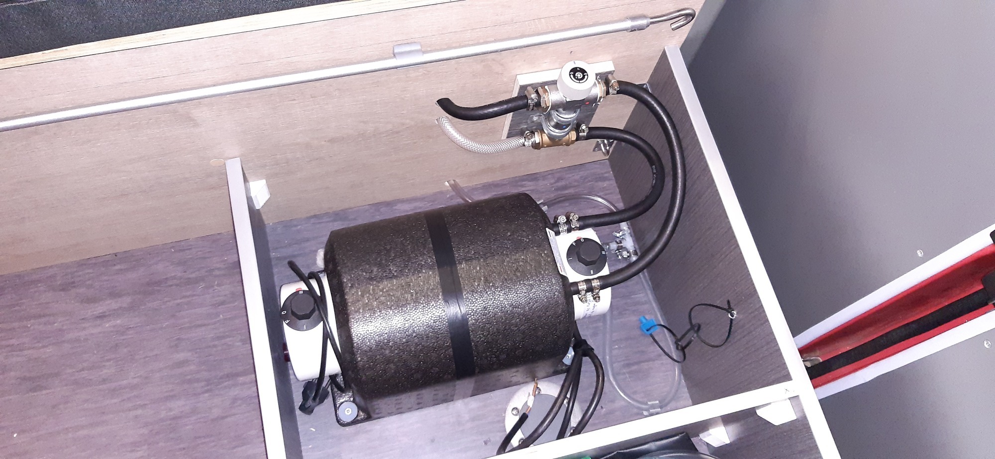

Elosogris
Ésta fue la primera instalación y varias fugas a la vez.

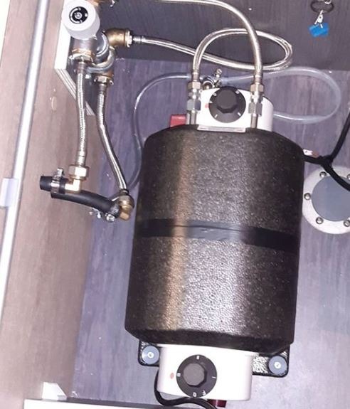

Elosogris
y ésta es la 2a instalación, aquí fuga menos pero seguía fugando, quizás porque eliminé la curvatura de las mangueras y quizás iban muy forzadas.
