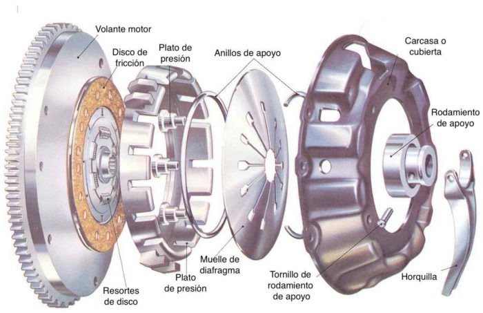

Diría q no es por la caja en si, huele más a horquilla y/o casquillo...

roKopep
No hablo de eso, me refiero a la horquilla y el casquillo (cojinete o rodamiento) del proprio embrague. Sabes si leva embrague de origen o se cambió todo el kit en algún momento?

roKopep
No lo sé, no soy mecánico, pero quizás podría estar relacionado... Aunque lo q dices del punto muerto efectivamente apunta más a la caja, probablemente al rodamiento de algún engrane del eje principal o quizás al sincronizador o alguna horquilla del selector
