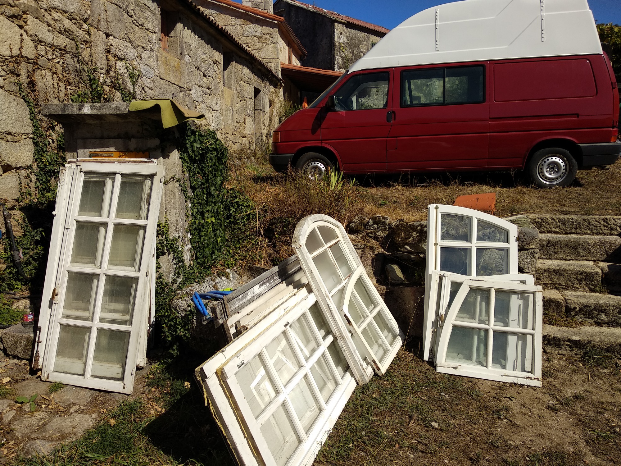

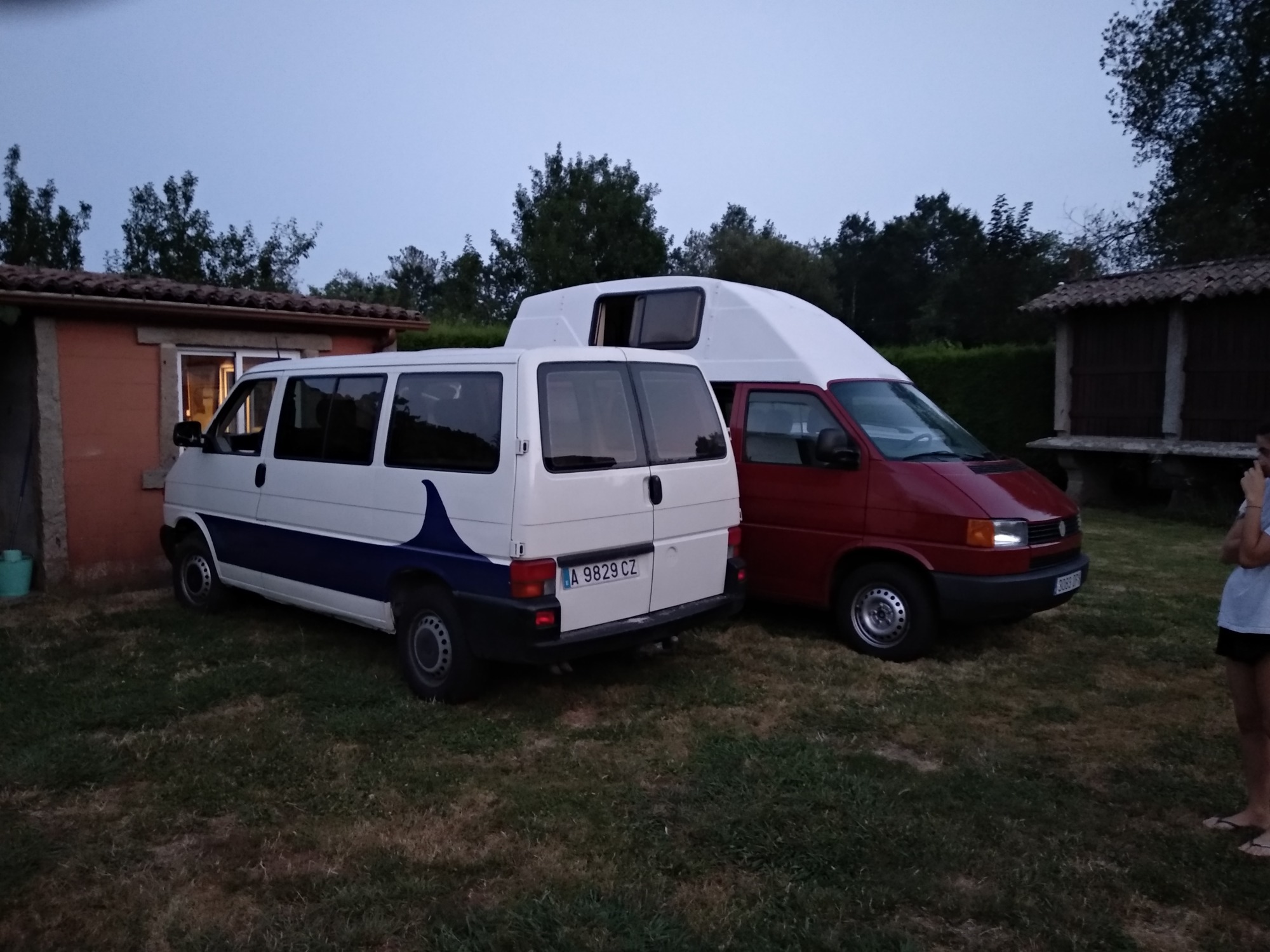

Me suena tu furgo...la compraste en A Coruña?
Enviado desde mi SAMSUNG-SM-G890A mediante Tapatalk
tomasonazo
Si, vino de Coruña de unos chicos muy majos, originalmente de Alemania del 92, pero el alemán vino a vivir a Galicia y la importo sobre el 2001

Ese techo mola mucho. Si por dentro está bien equipada tipo camper, con un mobiliario en buen estado, camas, cocina... y si finalmente te diagnostican la avería gorda de motor, yo creo que es el momento de hacer swap.
