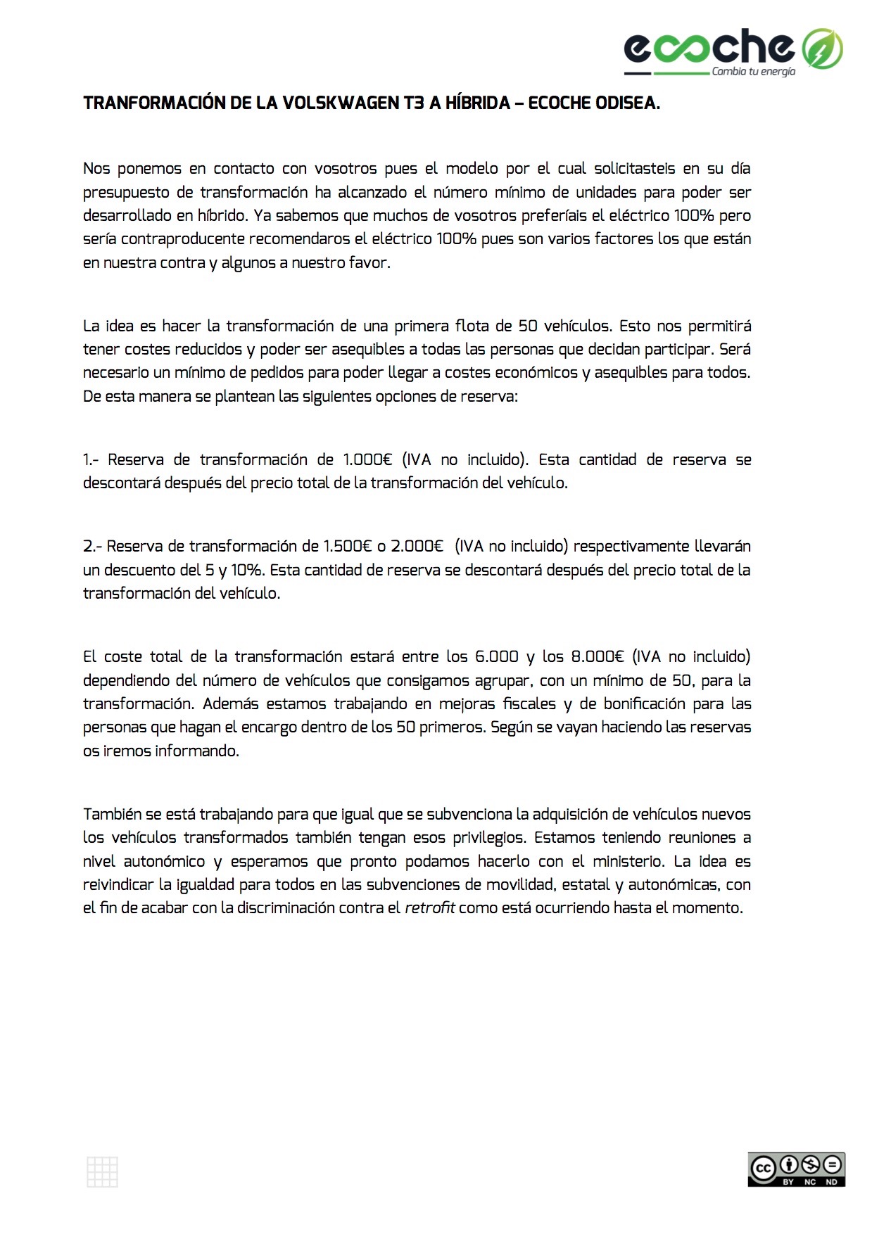

Después de ponerme en contacto con eccoche.org ante la posibilidad de convertir a eléctrico la t3,después de un tiempo me contestaron esto:
Halo compañeros,os pasamos el documento que hemos elaborado con la información sobre el proyecto de transformación de la VW T3 a híbrida. Toda persona que esté interesada en hacer la reserva puede mandarnos el correo y le indicamos cual es el procedimiento para hacer el ingres.
Para cualquier duda podéis escribirnos un correo y si la respuesa no están en Preguntas frecuentes actualizaremos el documento para que todo esté más claro.
Que vaya bien el fin de semana.
Buenas migaaas
Jose mILara.
Furgohusky
 Faltaba esto.

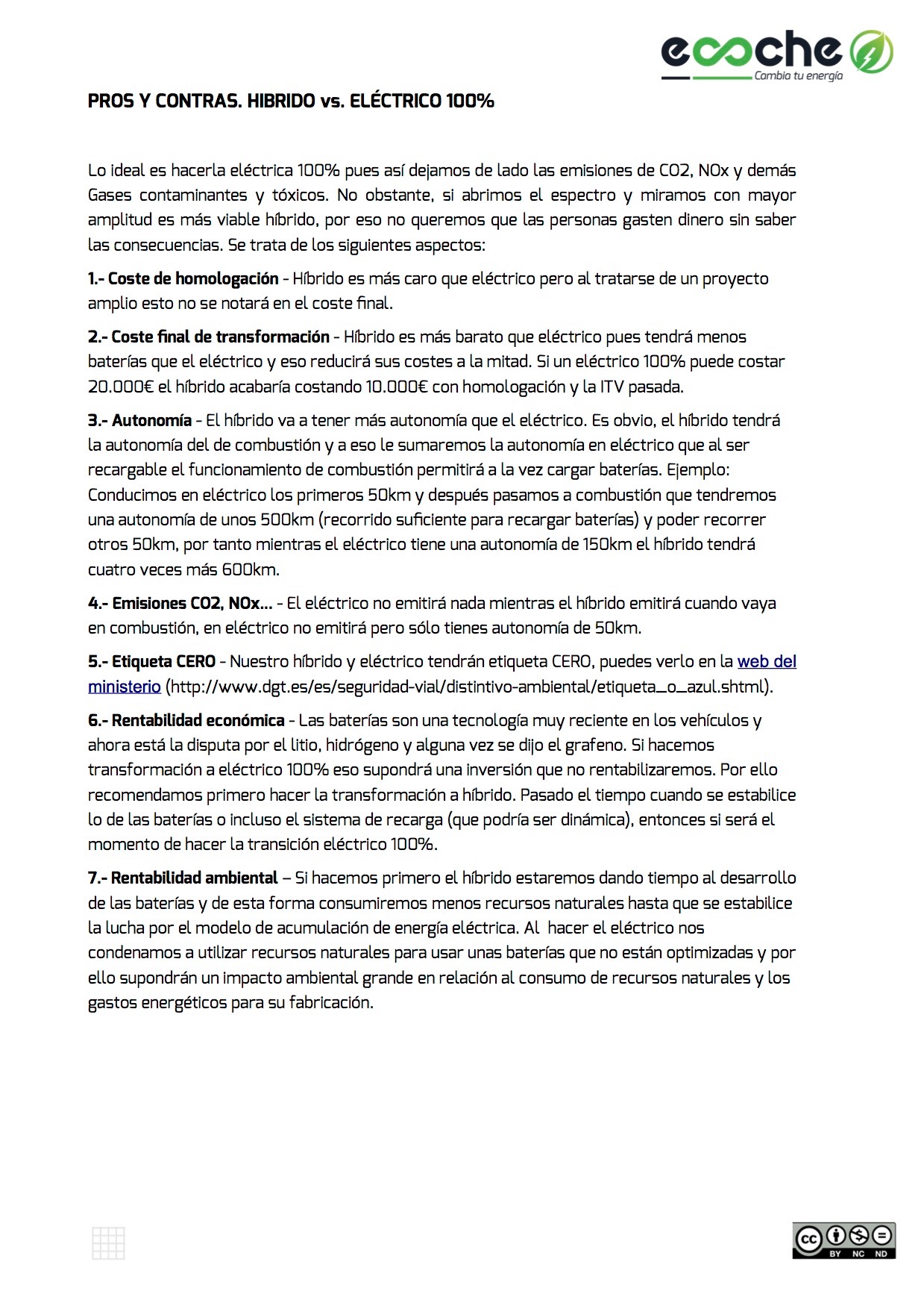

Personalmente preferiria 100% electrica , pero es otra posibilidad, el caso es ir abriendo camino...
Furgohusky

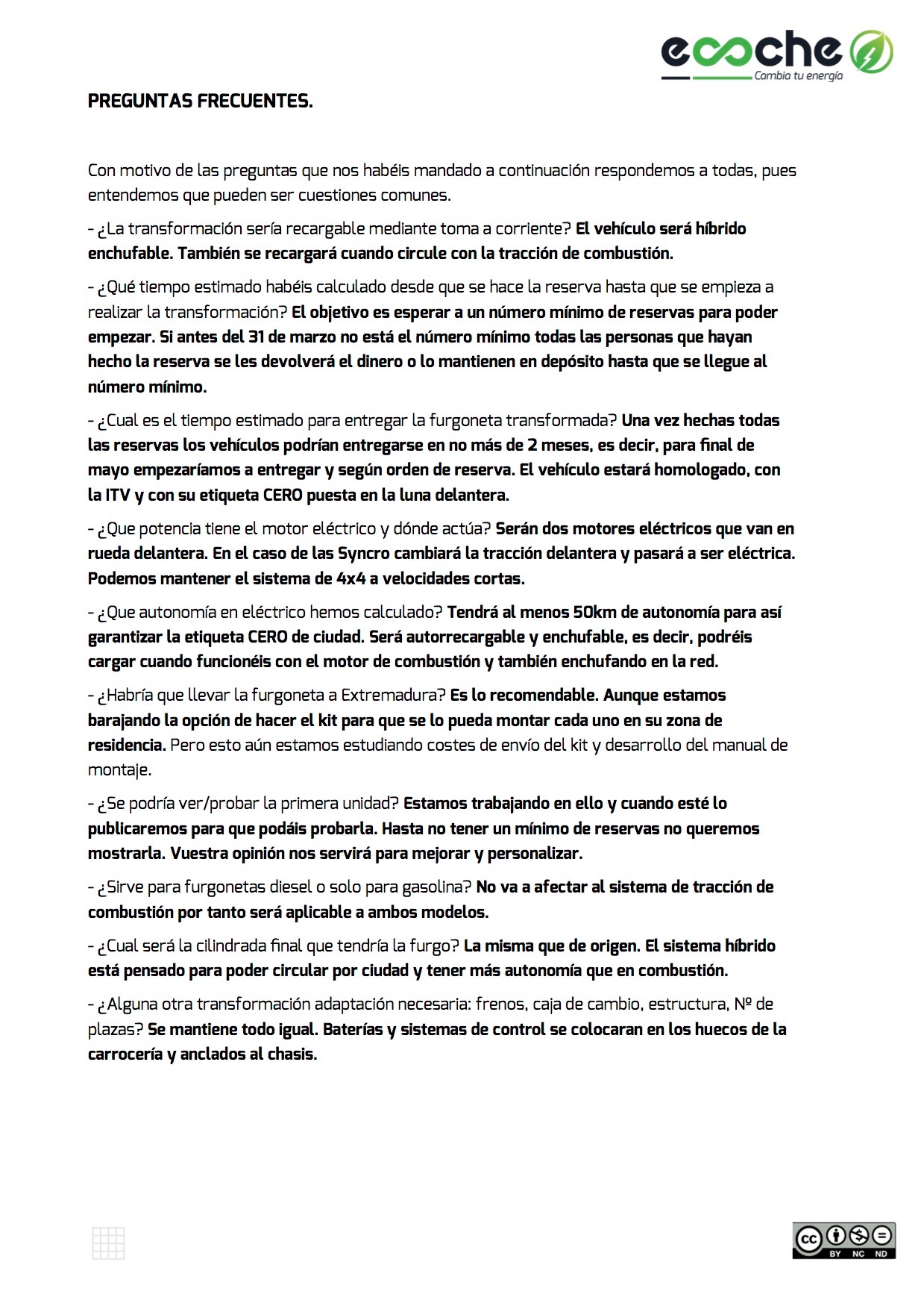

También me comentan esto:
"Si queréis se puede hacer eléctrica 100% pero como os decimos eso será más caro. A nosotros no nos importa hacerla eléctrica si la mayoría de la gente la quiere eléctrica podemos hacerlo de igual modo. Sólo planteamos la híbrida porque nos parece más económica y accesible, está abierta la posibilidad de hacerla eléctrica pero los costes son más elevados. Probablemente se dupliquen los costes. Por si quieres comentarlo estaríamos hablando de entre los 16.000 y los 18.000€ homologada y con la ITV pasada. Autonomía de unos 200km. Si se quire de más autonomía pues se sumarían los costes adicionales de baterías. El vehículo mantendría las mismas prestaciones."

Ahora en serio parace Interesante no? Cuántos km se tienen que hacer para que compense? Haciendo una cuenta rápida me salen a 10lpor cada 100km a 1.25€/l... 75.000km para amortizar 10.000€?
Pero claro para hacer 75000 en modo eléctrico hay que hacer 375.000 en modo gasolina. O enchufar muchas veces cada 50km...
Sale bien no?

es una contestación un poco genérica y con pocos datos pero no esta mal aunque creo que si esto se extiende habrá mas empresas que modifiquen con la consiguiente rebaja en los precios y mas amplia asistencia técnica
yo me decantaría por hibrido

Yo tambien prefiero hibrido, ademas baterias le puedes meter despues mas, hay un video de un ampera en youtube que amplio las baterias.
Y para ducato nada? :(
abasel
Cita de: eltoni en Enero 12, 2020, 20:38:09 pmYo tambien prefiero hibrido, ademas baterias le puedes meter despues mas, hay un video de un ampera en youtube que amplio las baterias.
no es exactamente ampliar, mas bien es llevar una fuente de energía porque para hacer los otros 50 km tiene que esperar otras 5 horas y esas baterías las ha tenido que cargar previamente que también tiene un consumo eléctrico si lo hace en casa y que diga que en 300.000 km las baterías van a estar igual tampoco es muy creíble

Yo 50kms lo veo una buena cantidad de kilometros para ir jugando con ellos y sacarle todo el provecho al par instantaneo electrico y aprovechar mejor la gasolina.
De todas maneras no acabo de entender como ira montado el kit este de la T3, quitan los palieres y meten los motores? y cuando vas solo en electrico como funcionan los demas servicios, frenada, direccion asistida?

Y para una autonomia de 50 km cuantos kilos de plomo-ácido hay que cargar??? y dónde los metes si tienes los bajos ocupados por los elementos camper???
