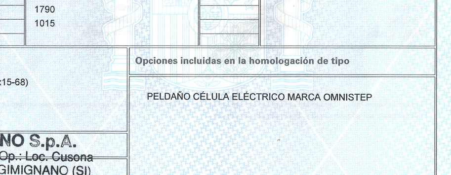

Pueees... resulta que, al margen de lo que quede pendiente por hacer, tengo que llevar la furgo a que me lo termine de arreglar in ingeniero o similar, que tenga la autorización para modificar la ficha técnica del vehículo, porque por lo visto, al tener el escalón incluído ahí, los de la ITV me lo echarán para atrás si no lo ven montado y funcionando.
¿Valdría cualquier taller de campers?
hollister
Si lo tienes en ficha ¿por qué lo quieres quitar?
Por cierto, yo tengo la misma nota ("marca omnistep") mientras el peldaño es lippert, a ver que pasará en la ITV de aquí a 3 años....
