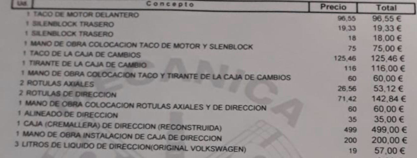

Me acaban de enviar el presupuesto con todo lo que han visto. En total, unos 1600euros:
Cómo lo veis?

Hola. Que yo sepa la cremallera reconstruida ya vendrá con los axiales y fuelles nuevos, si llevas dos tacos tocados deberías notar un movimiento excesivo de la palanca de cambios al acelerar y/o soltar el pedal del acelerador con una marcha engranada o al arrancar y parar el motor; y sobre los silentblocks cuando están tocados deberías notar un "clack clak" al coger un bache. Lógicamente sin probar la furgo es difícil saber si tienes todo eso para cambiar. Supongo que se habrán asegurado pero entre el volante y la cremallera está el "cardan" de la dirección que también es una posible fuente de holguras.

El precio de la cremallera me parece excesivo. La verdad es que de los tacos del motor, solo se ve uno tocado... como no tengo ruidos raros a excepción del mencionado he decidido no reparar nada, pasar la ITV que es este marzo y ver que opinan ellos... Y de todas formas, conseguir la pieza en la peninsula es mucho más barato así que a lo mejor busco por Madrid.
