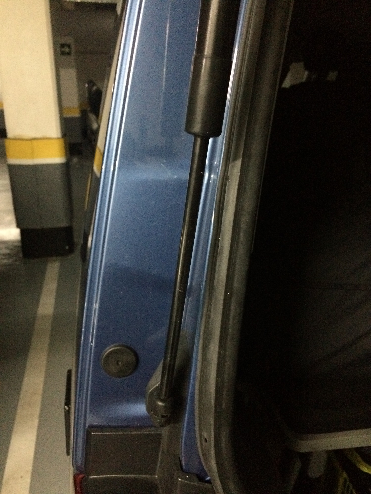

Hola:

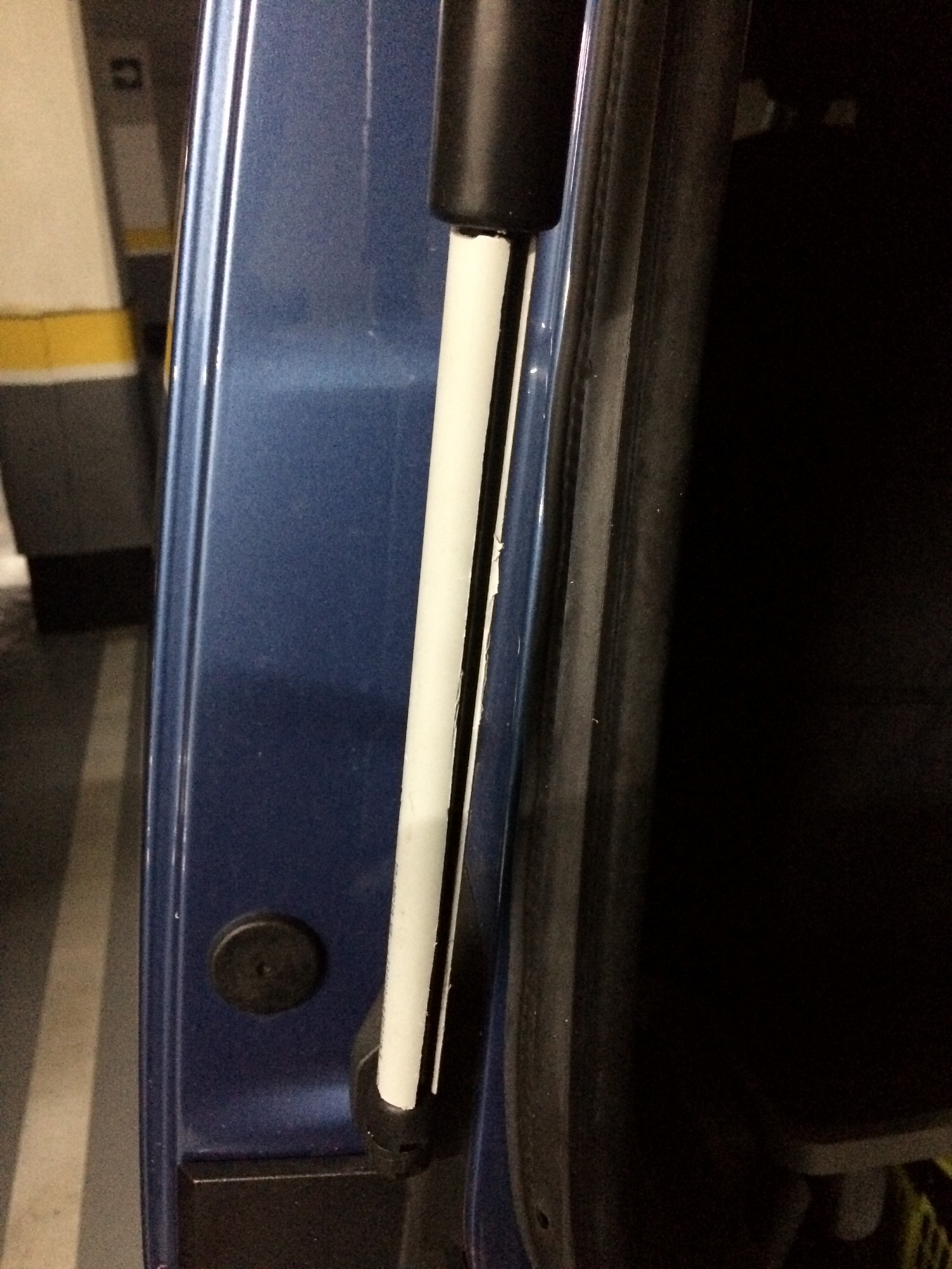

Muchas veces me he pasado que dependiendo de la altitud donde se encuentre la furgo los muelles del portón pierden fuerza, creo que es por la presión/altitud. Así que se me ha ocurrido este pequeño sistema para bloquear los muelles y que el portón no se cierre. Aun esta en periodo de pruebas, según lo vaya usando comentaré si me ha ido bien o mal. Por lo pronto creo que sería mejor de metal, pero rayaría los muelles.

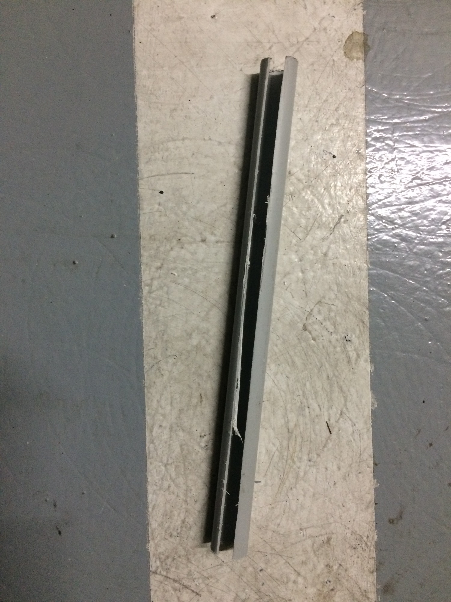

He utilizado un tubo de 16mm de los que se usan para electricidad, lo he cortado cada uno a 20,4 cm. A continuación he hecho dos cortes en cada tubo para poder encajarlo, ya que con un corte solo es imposible encajarlo.
Espero que os guste. ;D

generalmente estos amortiguadores llevan el mismo anclaje de rótula en la parte superior que en la inferior, siendo este caso, si se le dan la vuelta, ( con el portón cerrado quedando el vástago en la parte inferior y el cilindro en la parte superior), el tubo de plástico que debería ser de mayor diámetro y que por su interior entrara lo más justo posible la parte gruesa o cilindro y no haría falta partirlo, pues al desmontarlo se podría introducir por el extremo del amortiguador, se podrían llevar puestos sin tener que sacarlos y al abrir el portón, ellos solos se colocarían en posición de bloqueo, para cerrar el portón, habría que centrarlos respecto al cilindro introduciéndose en ellos y a continuación proceder a cerrar el portón.

Asi lo tengo yo tambien, pues tengo portabicis montado en mi Marco Polo y el peso les puede, como la furgo ya tiene sus añitos y ha pasado por unas cuantas manos, este verano tuve que hacer lo mismo que tu, reponer de nuevo los tubos, de momento aguantan...
