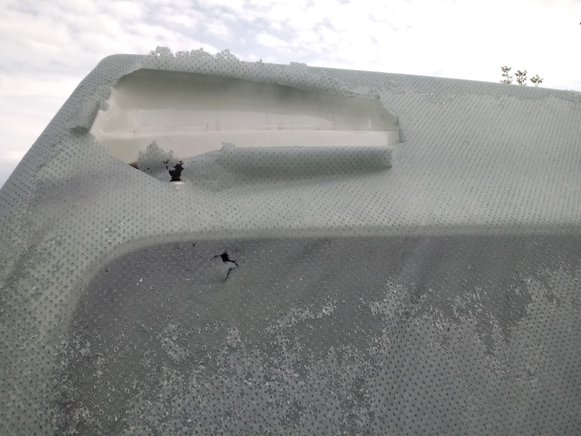

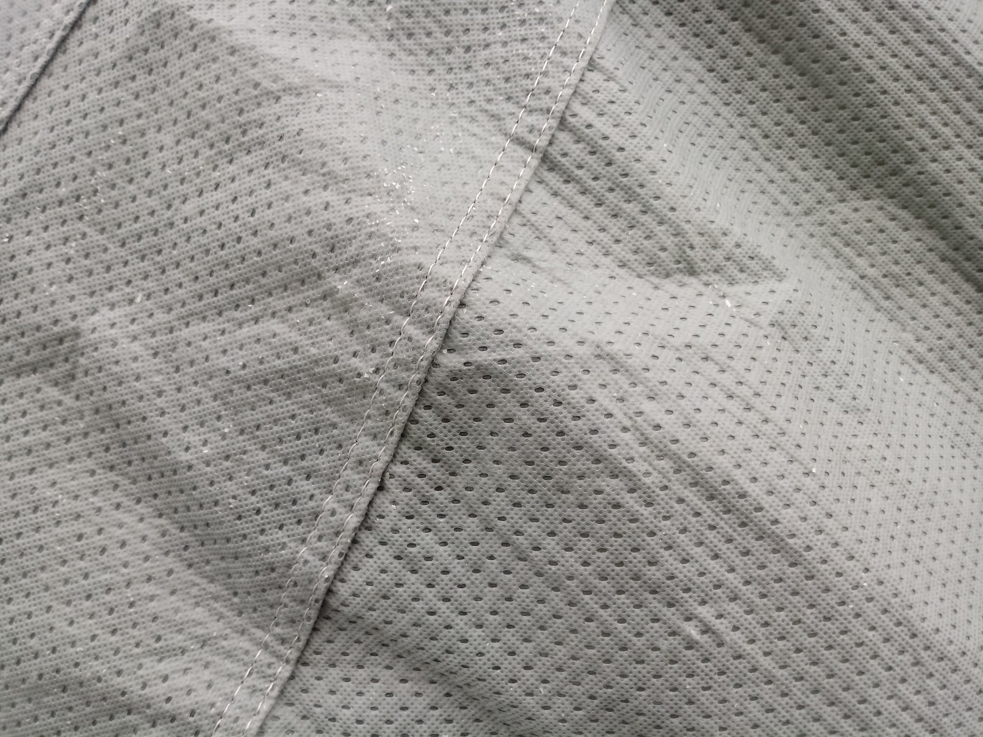

Así está mia. Yo creo que este material no es apto para protección exterior, al menos en nuestras latitudes.

Se os ocurre cómo puedo parchearla para que aguante un año más?

Hace tiempo cuando tenía elevable vendían parches para reparar la lona y creo recordar que se pegaban planchandolos.

Al ser un material sintético y no tejido, me parece que con la plancha se va a fundir. Le coseria un parche de tela, pero no me entra en la máquina de coser, la funda es enorme y abulta demasiado.

Es que cosiendolo te entrará agua por la costura a no ser que eches un producto que hay. Alcasa lo uso al coser la cortina ducha.
Igual algún adhesivo si que podrias usar.

Quatrel, el material de tu funda es Aisrec o similar, el mismo pero de la marca Dupont que usa Thaiss para sus fundas y otros artículos, es un material diseñado para las cubiertas de edificios y casas en alta montaña por debajo de tejas y pizarras, para evitar condensación e impermeabilizar, en sus instrucciones indica bien claro que no soporta los rayos UV del sol.
lo encontrarás en casas de materiales de construción en zonas de montaña, no se encuentra en casas de materiales de construcción que no estén en montaña, en toda Barcelona que los busqué, no lo encontré, me trajeron de Andorra, para hacerme mi segunda cabina de ducha plegable, pero al plegarlo como bien dices, hace mucho bulto,
En montaña es muy utilizado y como se utilizan muchos m2 en construcción, el precio de lo poco que necesitamos nosotros es ínfimo.

Merci por la info Alcasa, tienes razón con que no soporta los rayos uva. Francamente es bien inutil esa funda si solo sirve para el polvo del garaje, con un par de sábanas viejas haces lo mismo.

el material que usa Thais para sus fundas, es el Tyvek de la marca Dupont, por la imagen intuyo que es el tuyo, es lo mismo que el aisrec, ambos materiales, ya lo indican bien claro en sus características que no soporta los rayos UV más allá de cierto tiempo, está diseñado para instalarse al abrigo del sol, bajo las tejas y pizarras, allí sí que es muy lonjevo.
visto el resultado, mas que parchear tu funda, lo más práctico sería el reclamar a quien te la vendió y comprar otra de un material adecuado para la intemperie.
