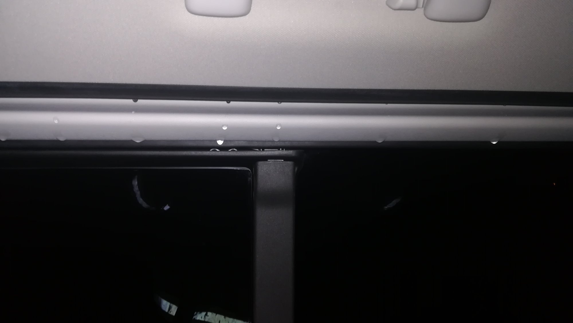

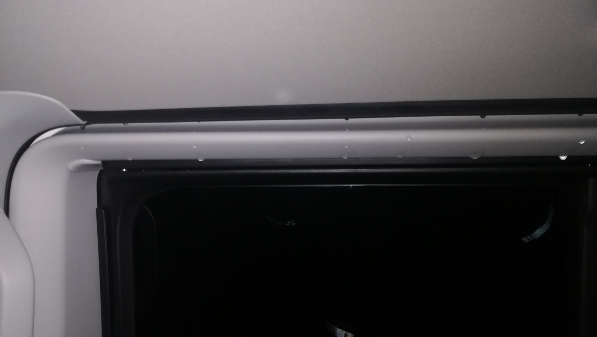

Un día de lluvia por casualidad me di cuenta que entraba agua por la puerta corredera de mi VW T6.
La lleve al concesionario, al tener solo 7 meses y estar en garantía. Después de comprobar ellos mismo la entrada de agua cuando llueve, me cambiaron la goma interior. Volví a probar para ver si ahora la estanqueidad de la puerta se había conseguido, pero nada volvía a entrar agua. Vuelta al concesionario.
Ahora dicen que es debido a la condensación, algo que para nada me creo. En estos momentos estoy hablando directamente con la marca para ver si ellos me ofrecen una solución satisfactoria.
De que pensáis que puede ser? A alguien os ha ocurrido lo mismo?
Gracias, un saludo.

Hostia, es una entrada de agua enorme!! de la condensación lo dudo y mucho y si ya se te ha cambiado la goma... lo único que se me ocurre es que la puerta esté mal ajustada, pero desconozco si en una t6 puedes modificar eso.
animo y suerte, a ver lo que te dicen.

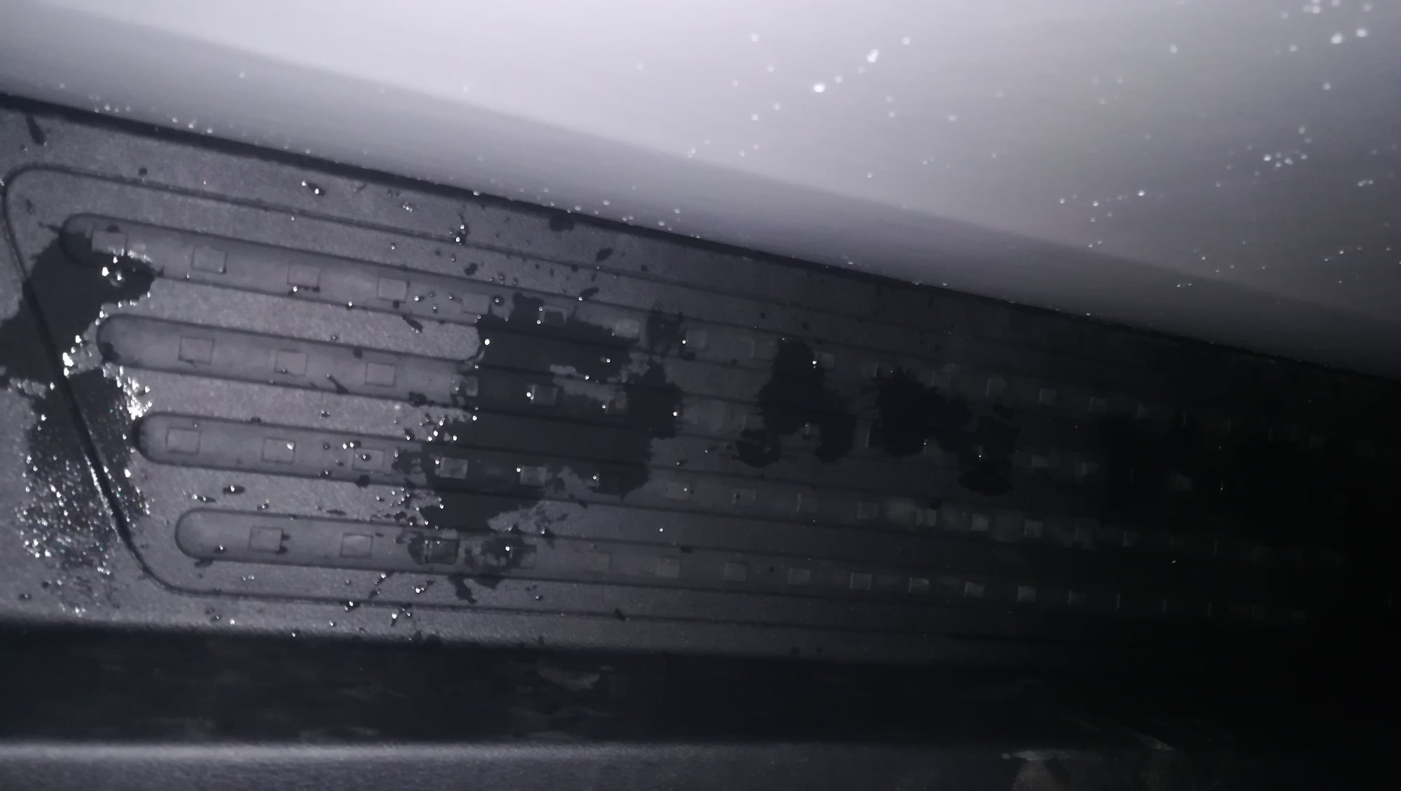

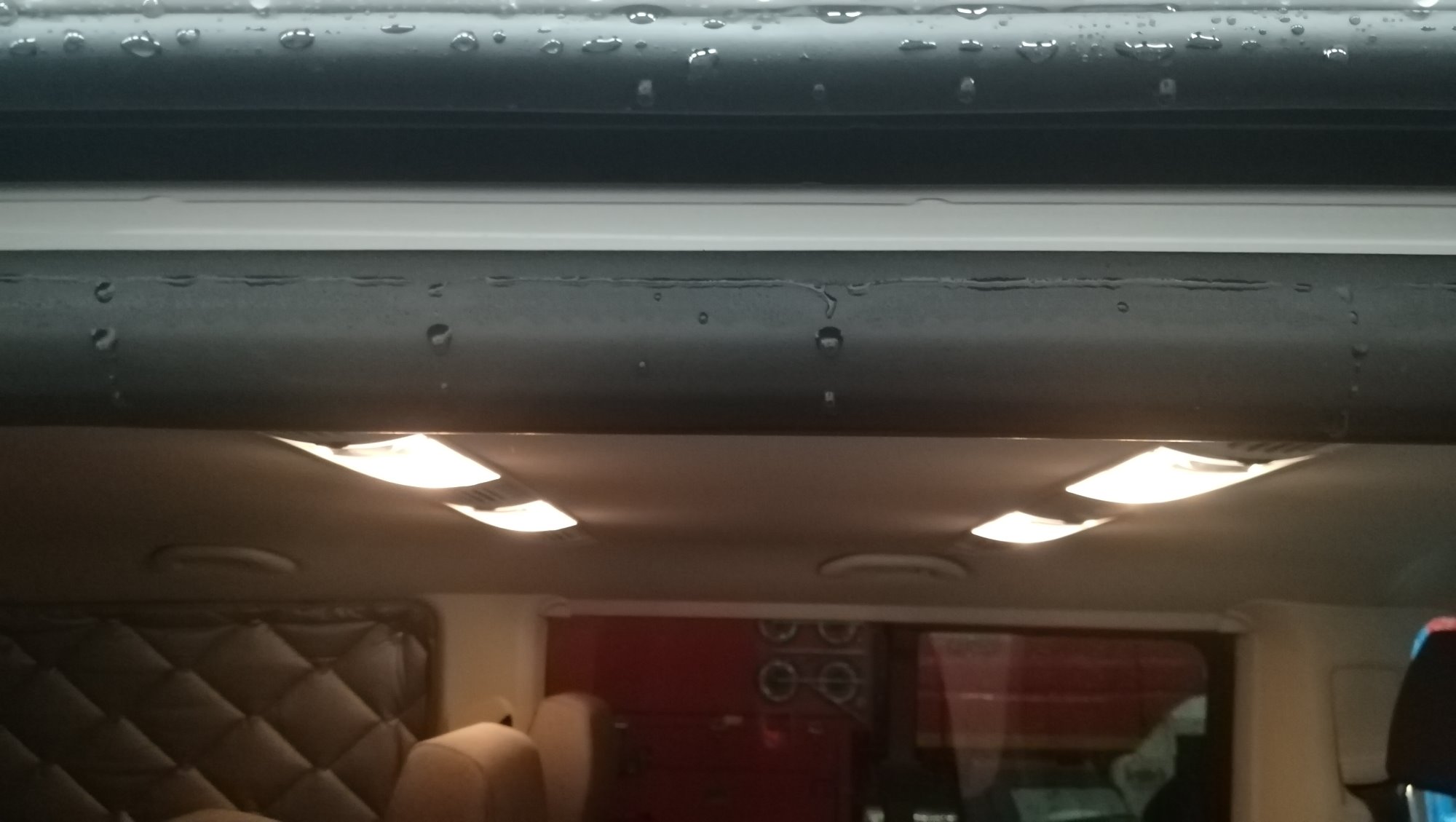

kabeza
Esas fotos son de la primera vez, antes de cambiar la goma interior. Después de cambiar la goma entro algo menos, en parte porque estuve pendiente de guardar la furgo y secar las gomas.  Cosa que hago ahora cuando llueve o la lavo. La segunda vez también entró algo por el portón trasero. La semana próxima tengo que volver a llevarla, a ver que me dicen.
Si a alguien más le ha pasado algo parecido agradecería que me cuente como lo solucionó, para comentarlo en el concesionario y que sigan esa línea.

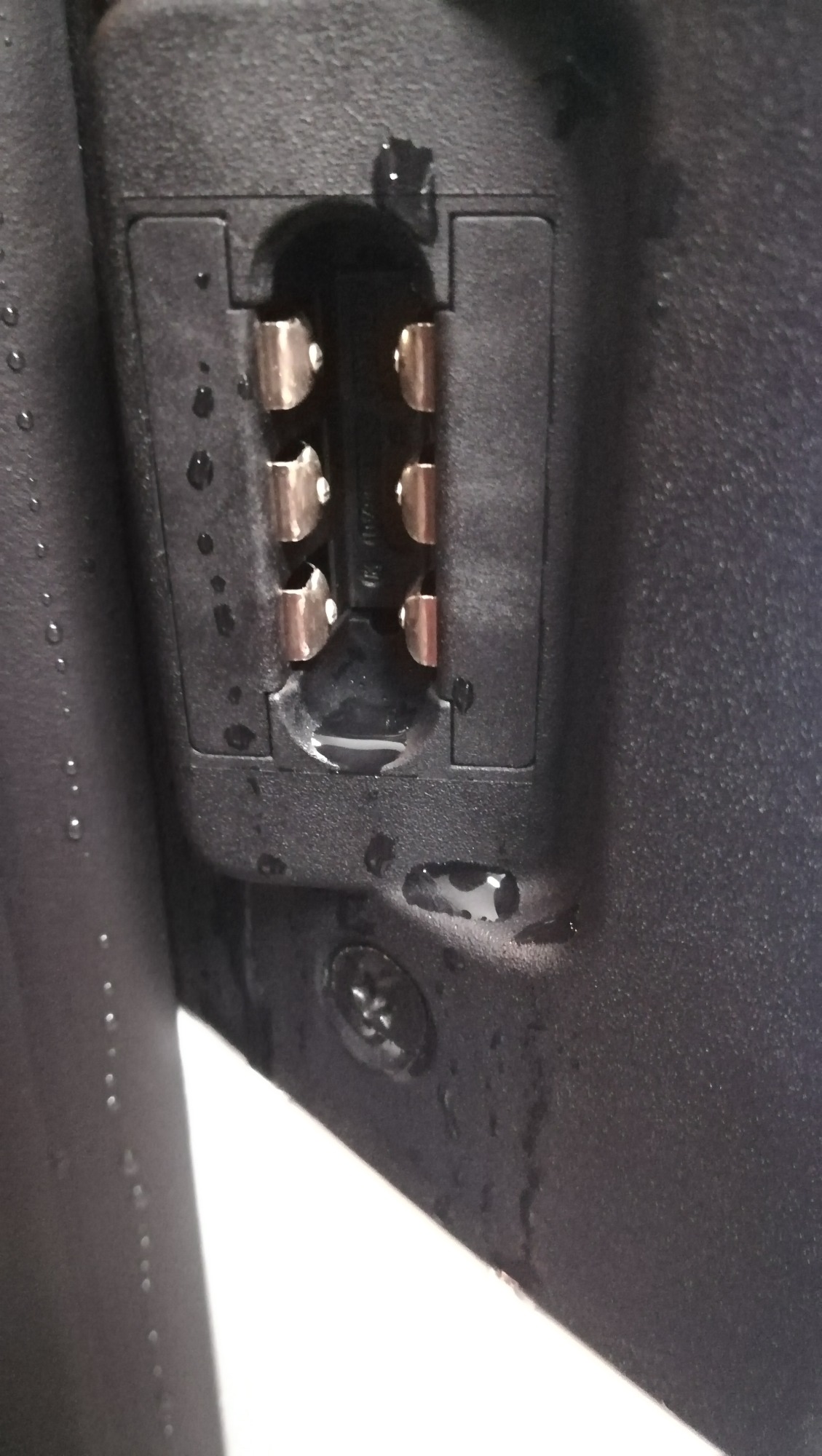

Aún así, a mi no me parece normal la cantidad de agua acumulada en la goma interior y en los pines eléctricos del cierre de la puerta cuando le hemos echado agua con una manguera para probar o cuando la he lavado.
Ellos dicen que eso es normal en este modelo.
