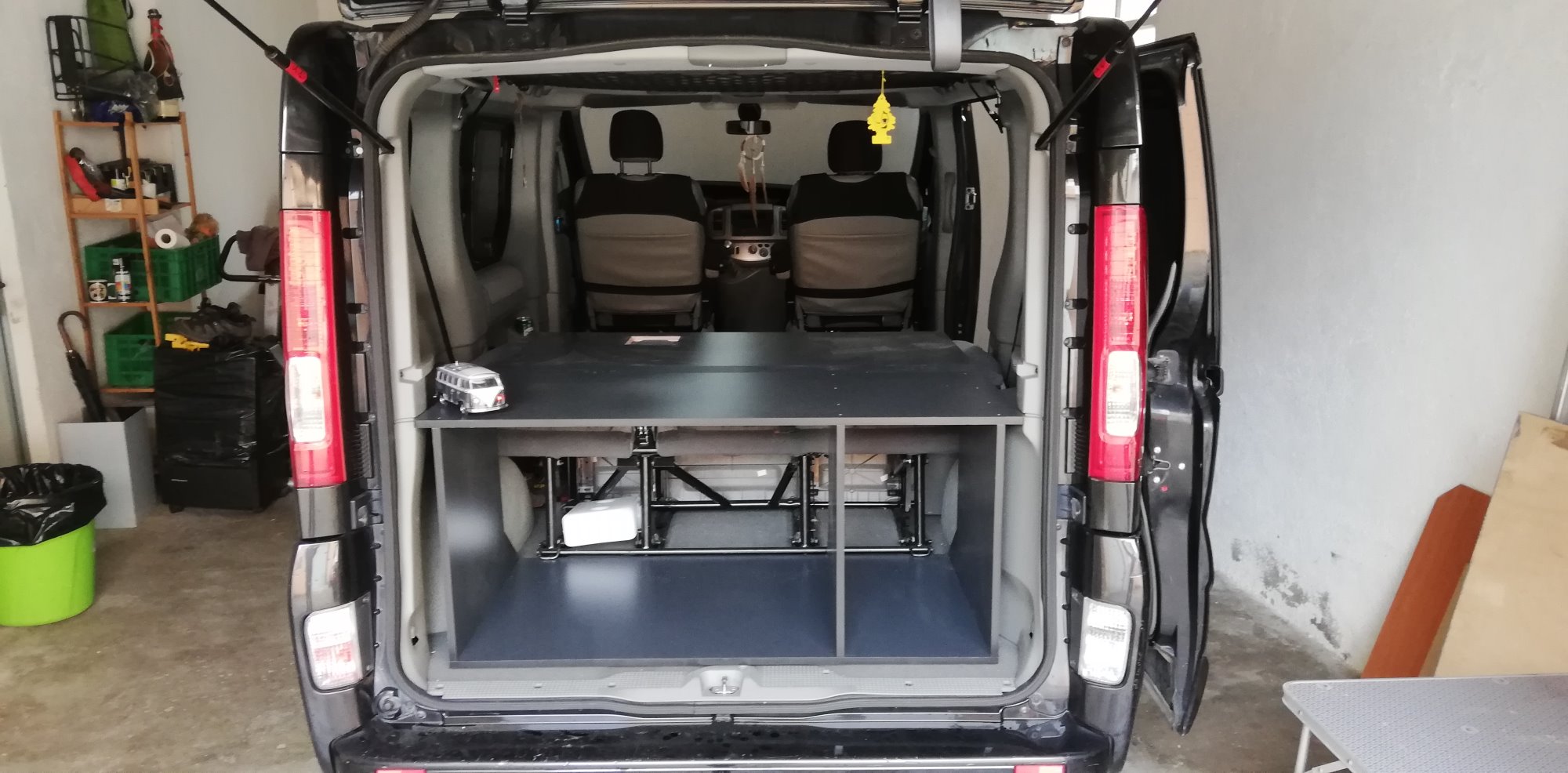

Hola Foreros.
He acabado el mueble cama de la nueva furgo y la próxima semana quiero liarme a ponerle un suelo de quita y pon (cada año para ITV) y un mueble fregadero detrás del asiento del copi también de quita y pon. ¿Alguna recomendación para el suelo? Había pensado en contrachapado marino de 1cm y después forrar con vinilo. Alguna recomendación para anclar el mueble fregadero a las argollas de sujeción de carga de la furgo? Me han hablado de un tipo de enganche que va atornillado a los laterales del mueble y se anclan a las argollas pero no se como buscarlos.
Cualquier bricoconsejo me va a venir muy bien.
Gracias de antemano. ;)

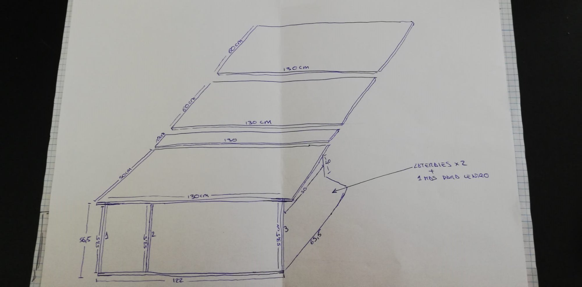

Me suscribo al hilo, tengo pensado algo similar. Lo del mueble cama es tuyo? Podrías poner medidas y demás?

Cita de: gusepe en Enero 02, 2020, 14:22:58 pmMe suscribo al hilo, tengo pensado algo similar. Lo del mueble cama es tuyo? Podrías poner medidas y demás?
Enviado desde mi Redmi Note 7 mediante Tapatalk
Te he contestado a tu mensaje privado porque no había visto esta publicación tuya, sorry.

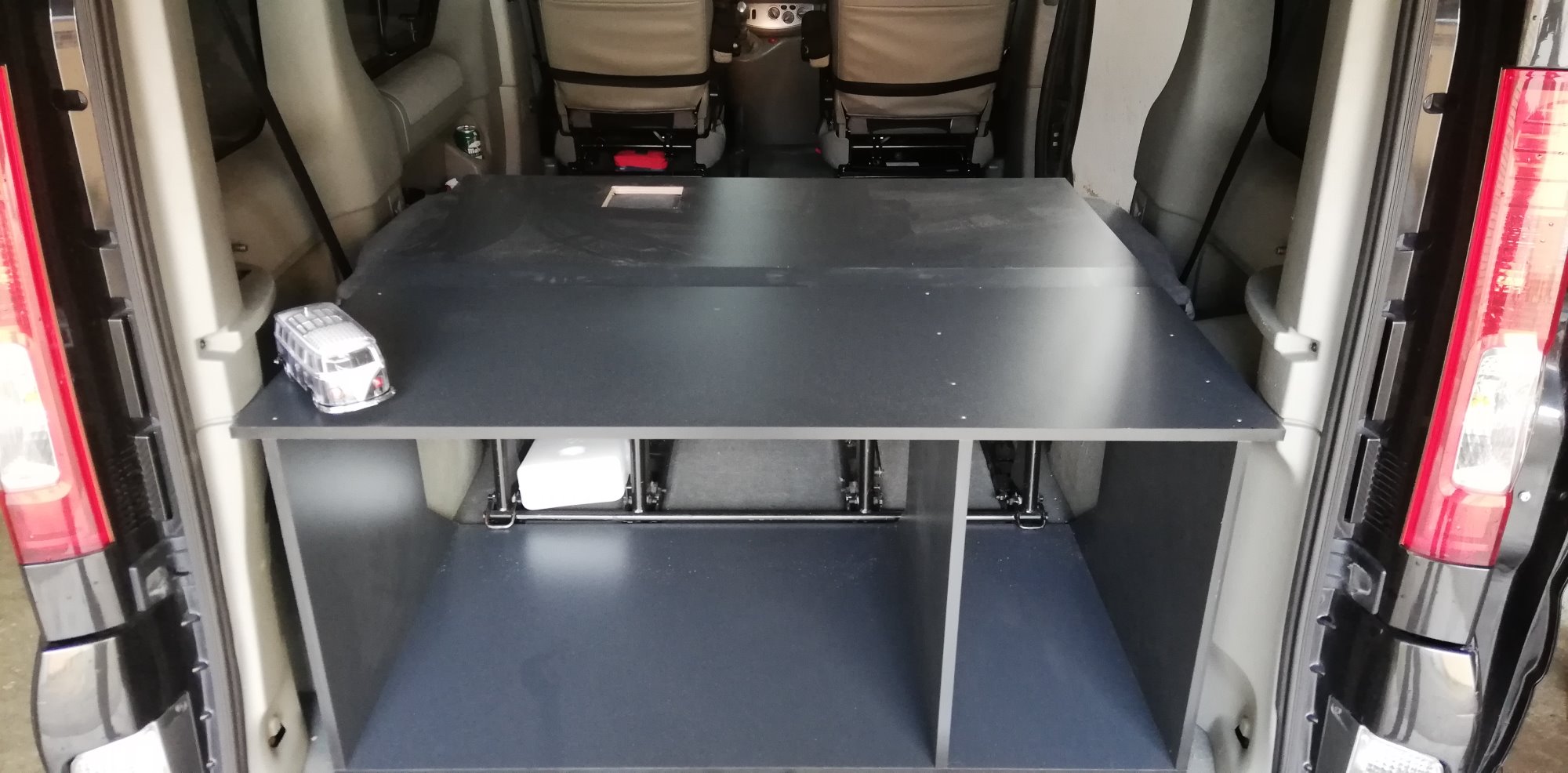

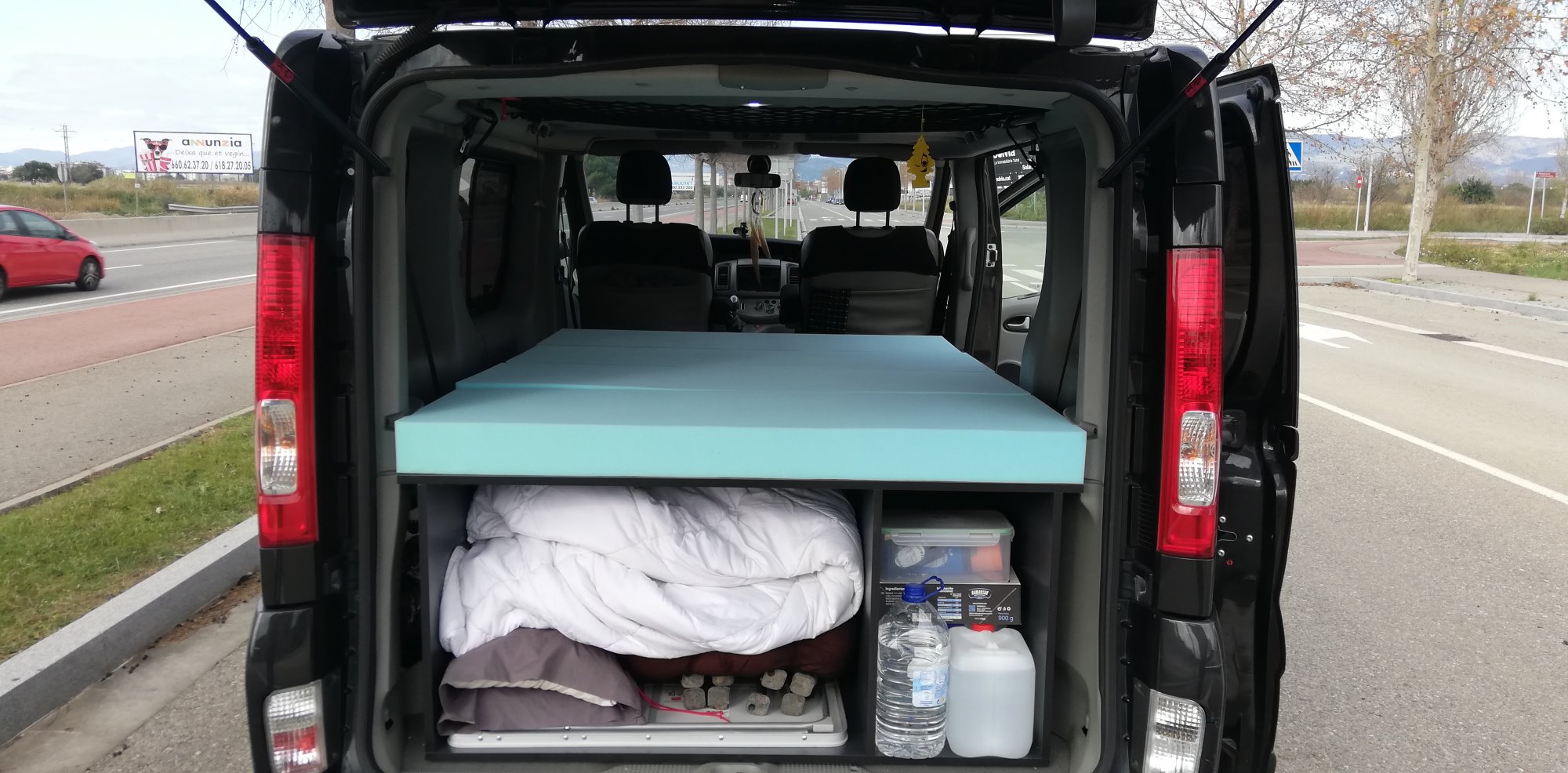

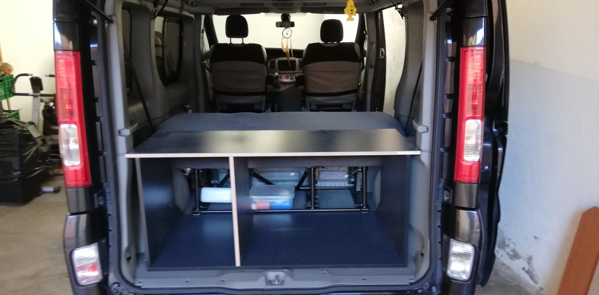

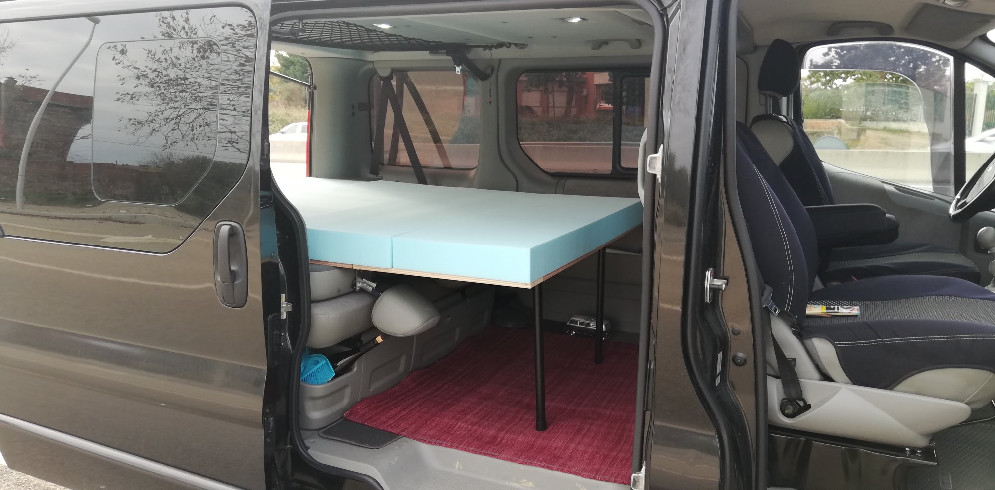

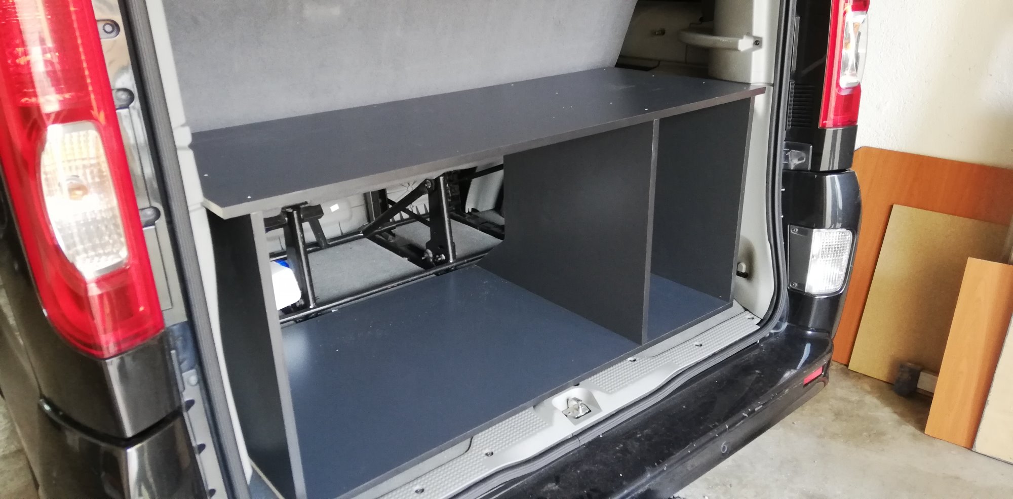

Dejo aquí algunas fotos para los que puedan estar siguiendo el hilo.

Como vas con el proyecto del suelo y mueble cocina? Yo hoy empece a medir mi furgo, varían algunas medidas, es unos cm más ancha (no se si por la doble puerta) y creo que la madera que iría en el maletero no se si me caben 50cm como a ti o iría muy justo.
Otra cosa, la madera fina esa que pones, no se aprecia muy bien la medida, son 10? 20?
En total cuanto queda? 180?
