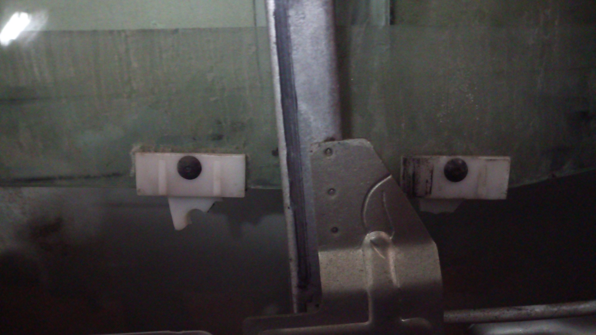

Hola, se me han roto las piezas de plástico que sujetan la luna de una mereces V220. ¿Alguien sabe donde podría encontrarlas o alguna que me sirva? Gracias!

ELSERGIO
No todos los elevalunas son iguales, y esas piezas NO VAN CON EL ELEVALUNAS, vienen premontadas en el cristal si mal no recuerdo...

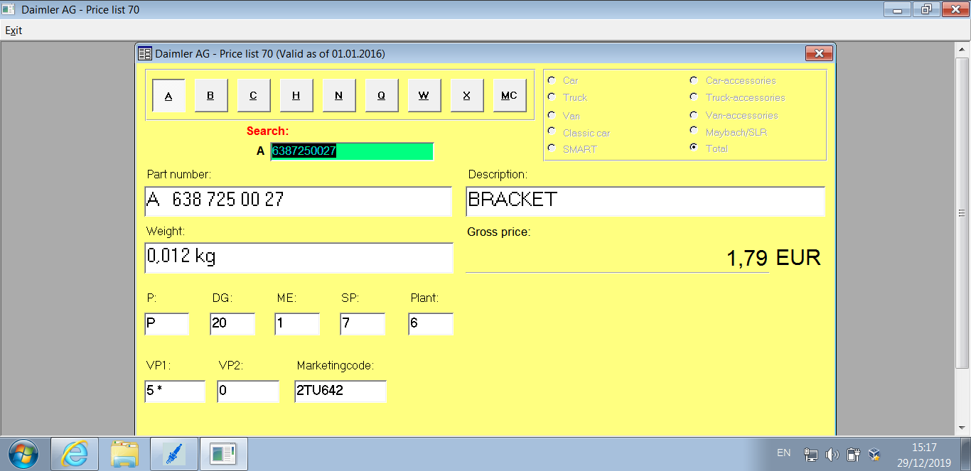

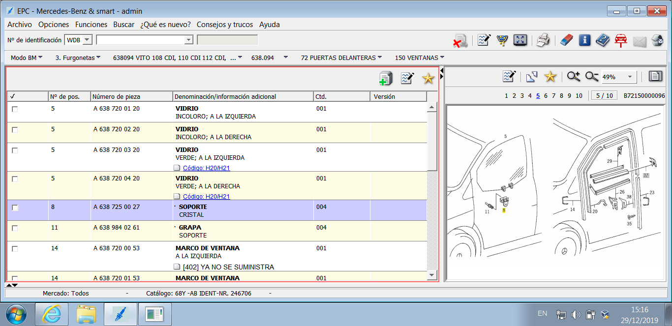

Peña dh
La pieza sí que existe, es la número 8 del dibujo.
La referencia es A638 725 0027
ELSERGIO
Diciembre 29, 2019, 17:47:48 pm #7 Ultima modificación: Diciembre 29, 2019, 17:50:41 pm por ELSERGIO
No, no existe, la número 8 es del sistema elevalunas, a el se le ha roto las dos que van en el cristal, según tu despiece sería el número 5. Cristal completo.
Ya no lo voy a repetir más que es como hablar a las paredes macho... ese cristal viene premontado, como la mayoría de muchas otras marcas como nissan o Hyundai, las piezas vienen directamente puestas en el cristal. Solución, o pones un cristal nuevo o buscas las piezas en un desguace y no significa que las puedas poner por que esas piezas suelen venir pegadas.

Peña dh
Cita de: ELSERGIO en Diciembre 29, 2019, 17:47:48 pmNo, no existe, la número 8 es del sistema elevalunas, a el se le ha roto las dos que van en el cristal, según tu despiece sería el número 5. Cristal completo.
Cierto, tienes razón en lo del despiece...
Otra solución sería romper el cristal y tirar del seguro en caso de que se tenga cobertura de lunas
