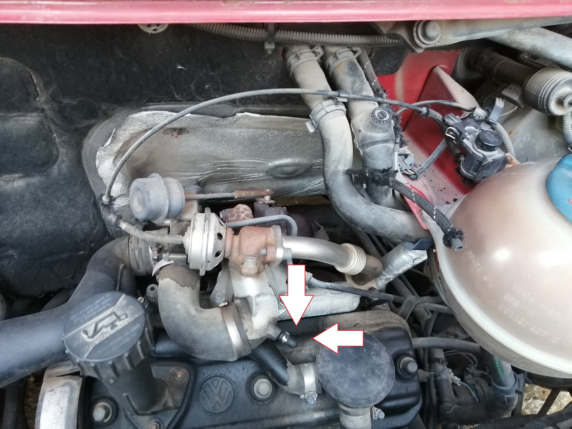

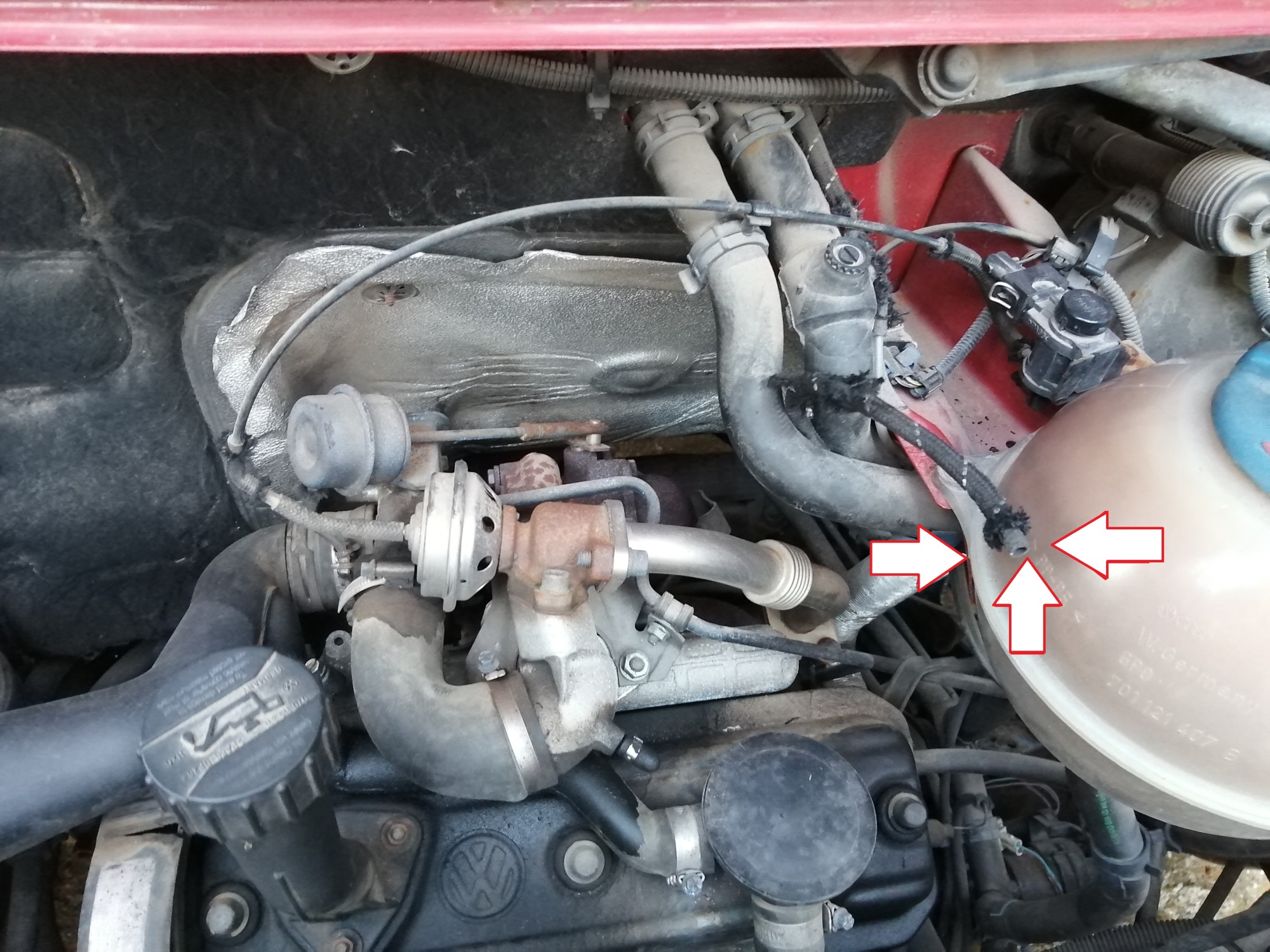

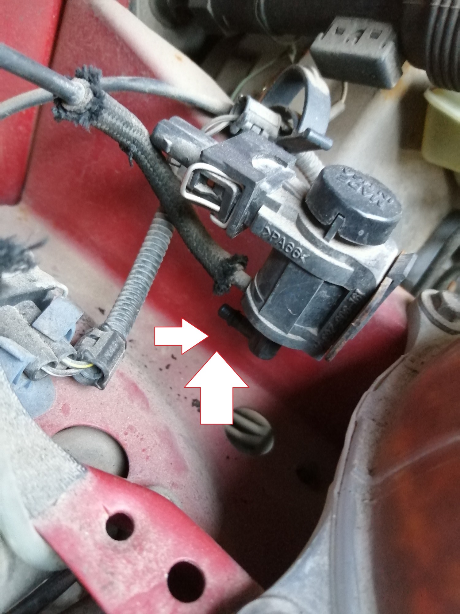

Buenas.He comprado un vw transporter con motor Abl 1.9 TD y la verdad que no frena nada. He empezado cambiando discos, pastillas, líquido, repartidor de frenada del eje trasero y aún así me sigue sin frenar. Tengo la sensación que está mal el servofreno. Veo una manguera suelta que no tengo idea si va al colector de admisión o a donde. Le adjunto unas fotos para que puedan ver y si alguien sabe como van colocadas. Mil gracias.

Creo que esa es la válvula de la EGR la tienes suelta para llevarla cerrada todo el rato

fraski
tapona el tubo q tienes suelto por ahi estas perdiendo el vacio y puede ser q por eso no t frene.

brubelmusi
El tubo que viene del servofreno, ese que tienes suelto, enchufarlo l solenoide, eso negro que señalas de la segunda foto y revisa que el tubo este bien. No debes de tener vacío y el servo no va por eso no frena.
novatoT4
Estos tubitos se descomponen con facilidad.  Por lo visto pasa a menudo.
alicantino
Hola, es muy sencillo, con la furgo en marcha tapa con el dedo el tubito suelto, si notas vacío debes conectarlo a la electroválvula ya que estás perdiendo parte del vacío que genera el servofreno. Si no notas vacío debes seguir el tubo gordo que sale del servo, así como sus ramificaciones y comprobar que no exista nada roto y en última instancia comprobar el servo quitando el tubo gordo y,taponándolo como te he dicho antes, mirar si genera vacío.  Con esto mas o menos podras diagnosticar donde tienes el problema

JowJow
" y en última instancia comprobar el servo quitando el tubo gordo y,taponándolo como te he dicho antes, mirar si genera vacío."
Casi casi!! ;)
Los servos no generan vacio, el vacío lo genera el depresor. La idea es buena  y deberia de hacer la comprobacion!! Para saber si el depresor funciona.
Espero que no te moleste la aclaración.
