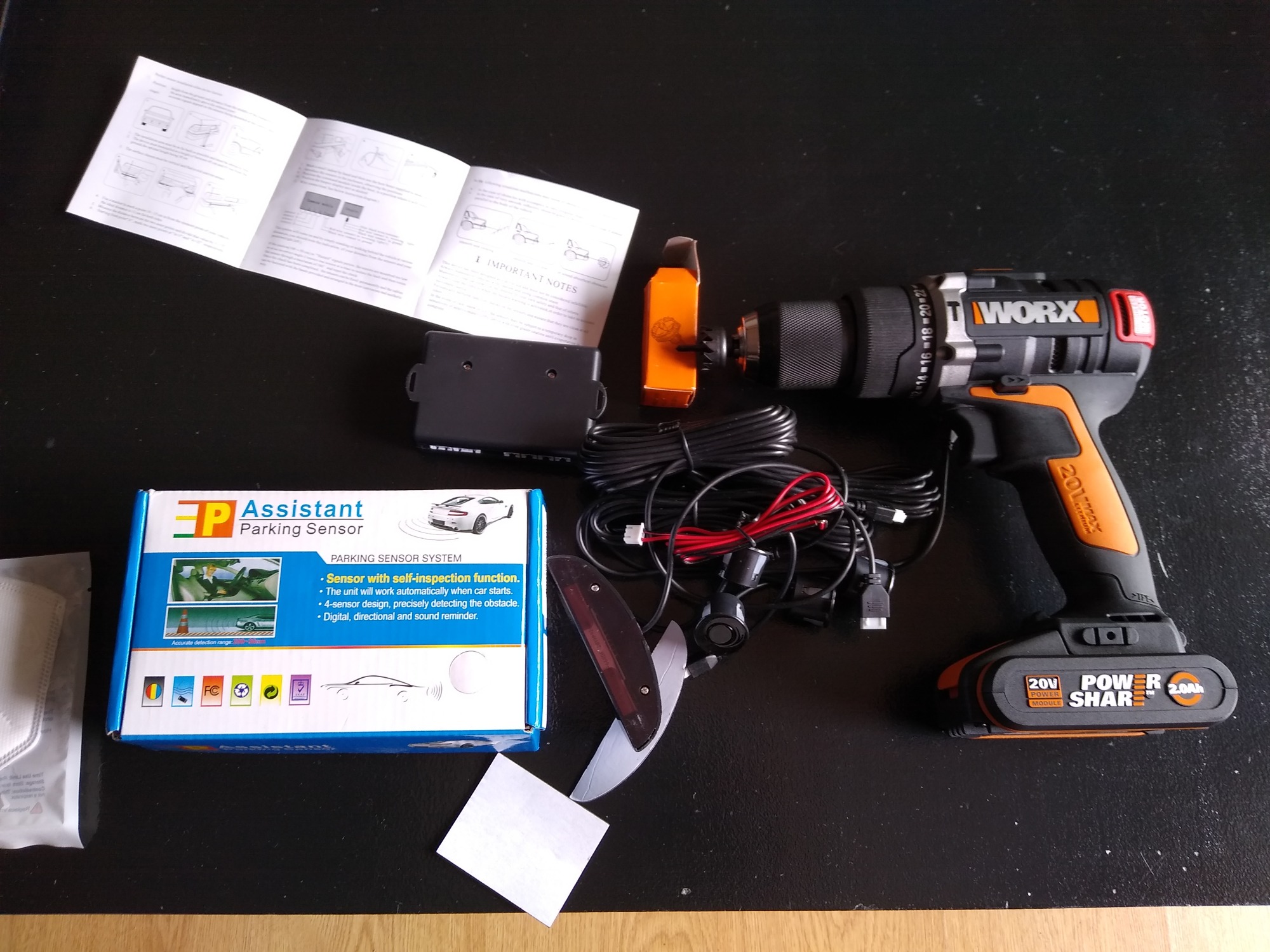

Otro pequeño brico, que espero que os valga.  A mi desde luego y, a pesar de que no es todo jauja, me parece utilísimo y creo, que debería ser obligatorio que ninguna furgoneta saliese sin uno de estos sistemas del concesionario.
El Asistente de aparcamiento que véis en la foto está comprado en Aliexpress y cuesta unos 12€.  Viene con "casi" todo lo necesario para la instalación:  los sensores, la centralita donde van conectados, la pantalla indicadora de la distancia al obstáculo, la corona para el corte, el cableado y cinta de doble cara para fija la pantalla y la centralita.
El problema es que el cableado se queda corto y aunque, en algunos casos, se puede comprar un alargador, no lo sabía cuando lo compré y por supuesto, no es el caso del mío.
El taladro es una herramienta fundamental para la instalación.  También necesitaremos cinta aislante o termoretráctil (de buen diámetro), empalmadores de cables, pelacables, terminales, crimpadora y un polímetro o tester... lo normal en cualquier instalación eléctrica.

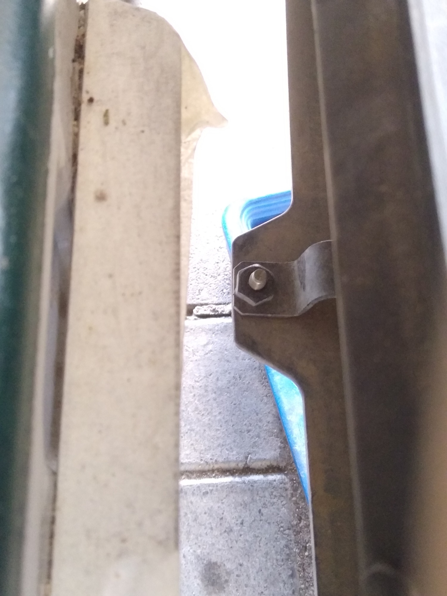

1º Desmontar el parachoques trasero
No tiene misterio, todos los tornillos están a la vista, alguno, como el de la foto, está algo más escondido, pero darás con ellos sin problemas.

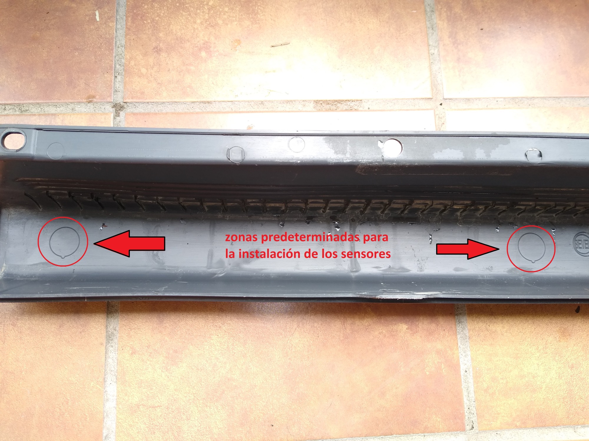

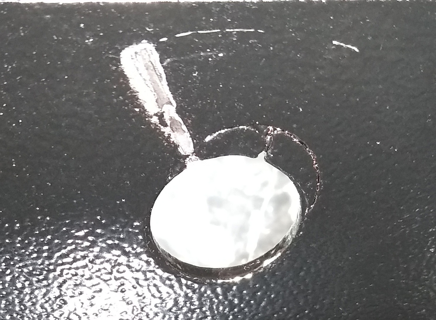

2º Taladrar en el parachoques, los orificos donde irán los sensores
Nuestros amigos de la Fiat ya contemplan desde fábrica que será necesario la instalación de estas ayudas al aparcamiento y nos han marcado los sitios donde deben ubicarse los sensores.
Se trata de montar la corona que viene en la caja en el taladro, apuntar más o menos al centro y cortar.
Conviene tener también cerca a alguien con paciencia que le importe un carajo lo que estés haciendo y no se ponga nervioso si va quedando todo por medio del salón.  Lo que viene siendo un "perrito que te ladre"
A mis pies y sus patas, el parachoques con los orificios ya cortados:

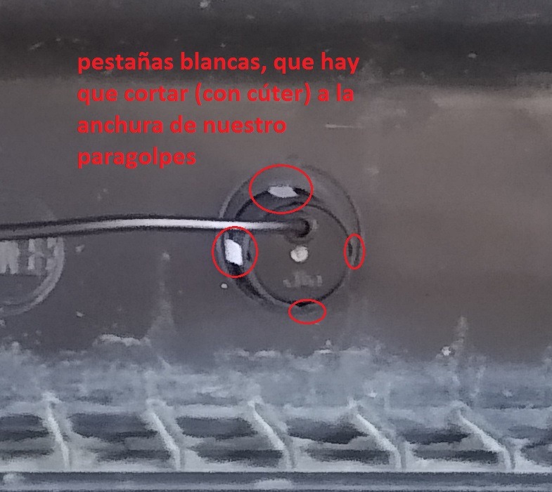

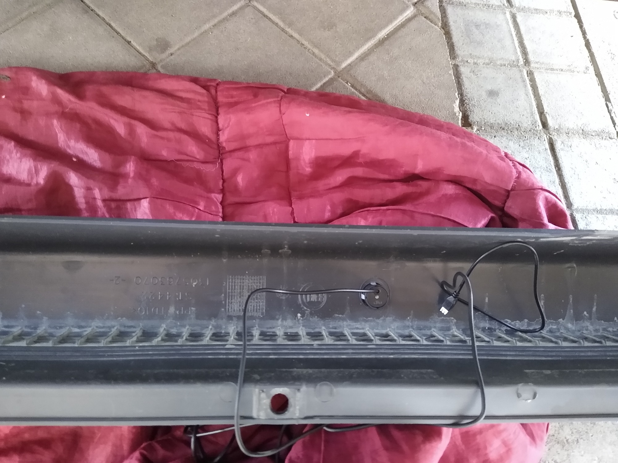

3º - Encajamos los sensores en los orificios.
Parece obvio, pero tiene un pequeño truco.  Gracias a Joaquin del canal de Youtube Joaquin EFE Uno y su vídeo como montar o instalar sensores de aparcamiento o estacionamiento paso a paso y no a las inútiles instrucciones que acompañan al kit, sabemos que las muescas blancas del sensor se pueden recortar (con un cúter) más o menos a la anchura del parachoques a fin de que los sensores queden bien encajados y no tiendan a salirse.
Aquí la misma foto a tamaño completo
4º Identificamos los sensores
En este kit y en la mayoría de ellos, los sensores son iguales, pero una vez en la centralita se les identifica como A, B, C y D según donde queden instalados en el paragolpes de izquierda a derecha.
Es el momento de marcarlos para luego poder enchufarlos en su sitio.  Si no lo haces, la pantalla no podrá ubicar el obstáculo y dará lecturas erróneas.  Nosotros los marcamos con cinta de pintor/carrocero casi en el extremo de la clavija que luego los conectará en la centralita.

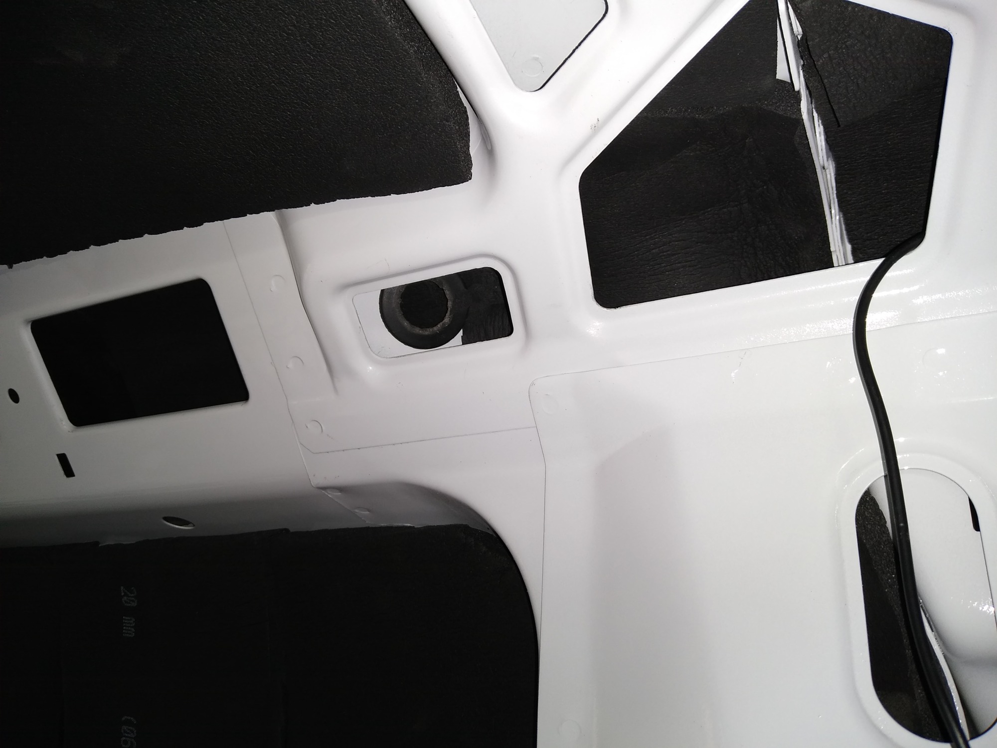

En la esquina inferior izquierda de la furgoneta hay una tapa de goma que permite el acceso al interior. Se trata de guiar todos los cables hasta ese punto de entrada.

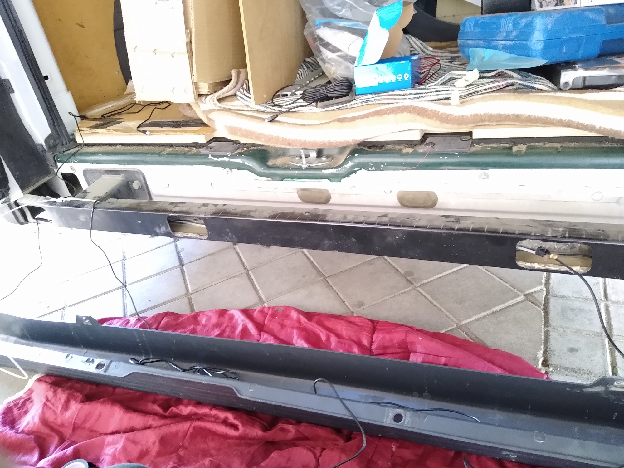

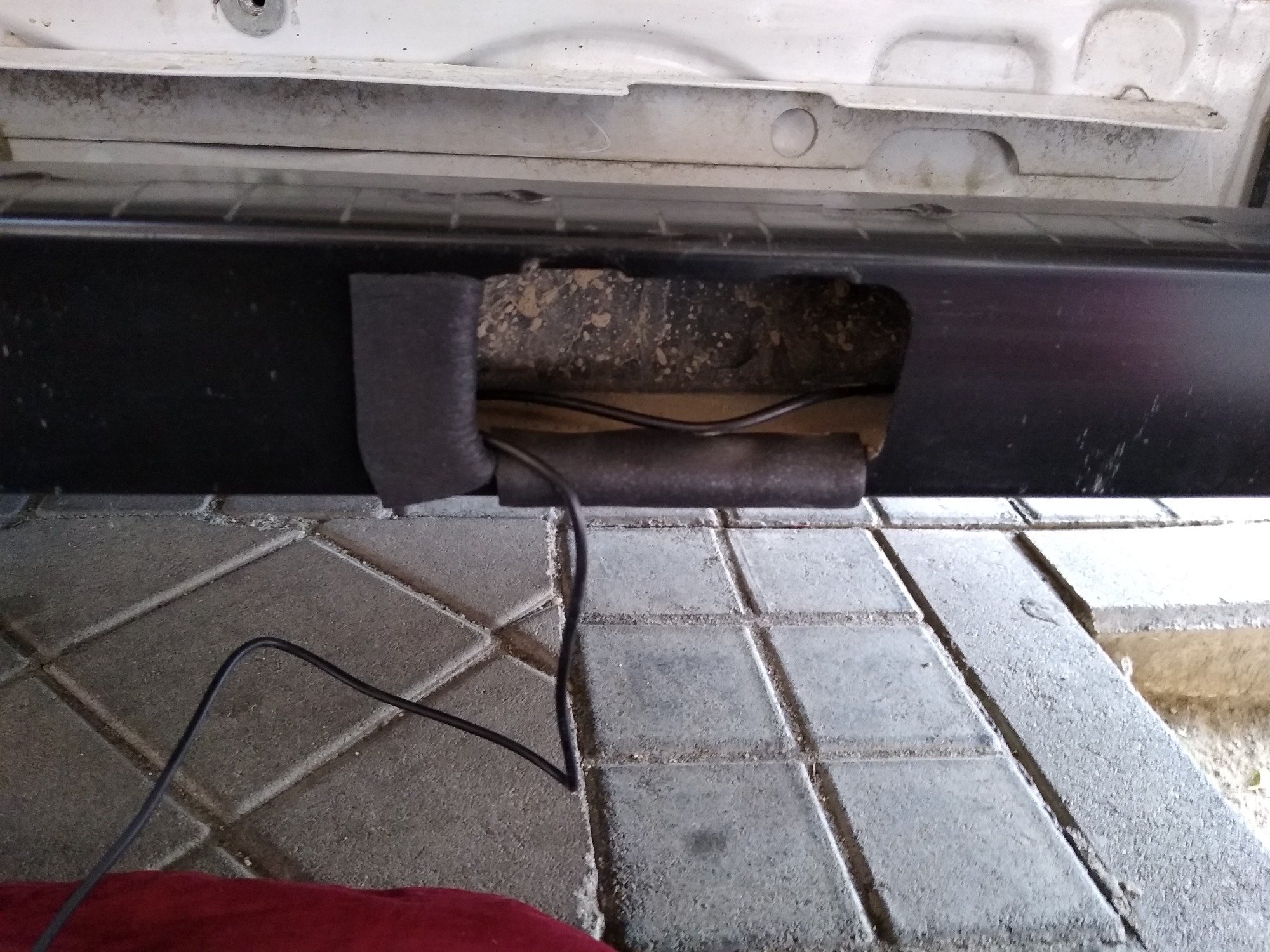

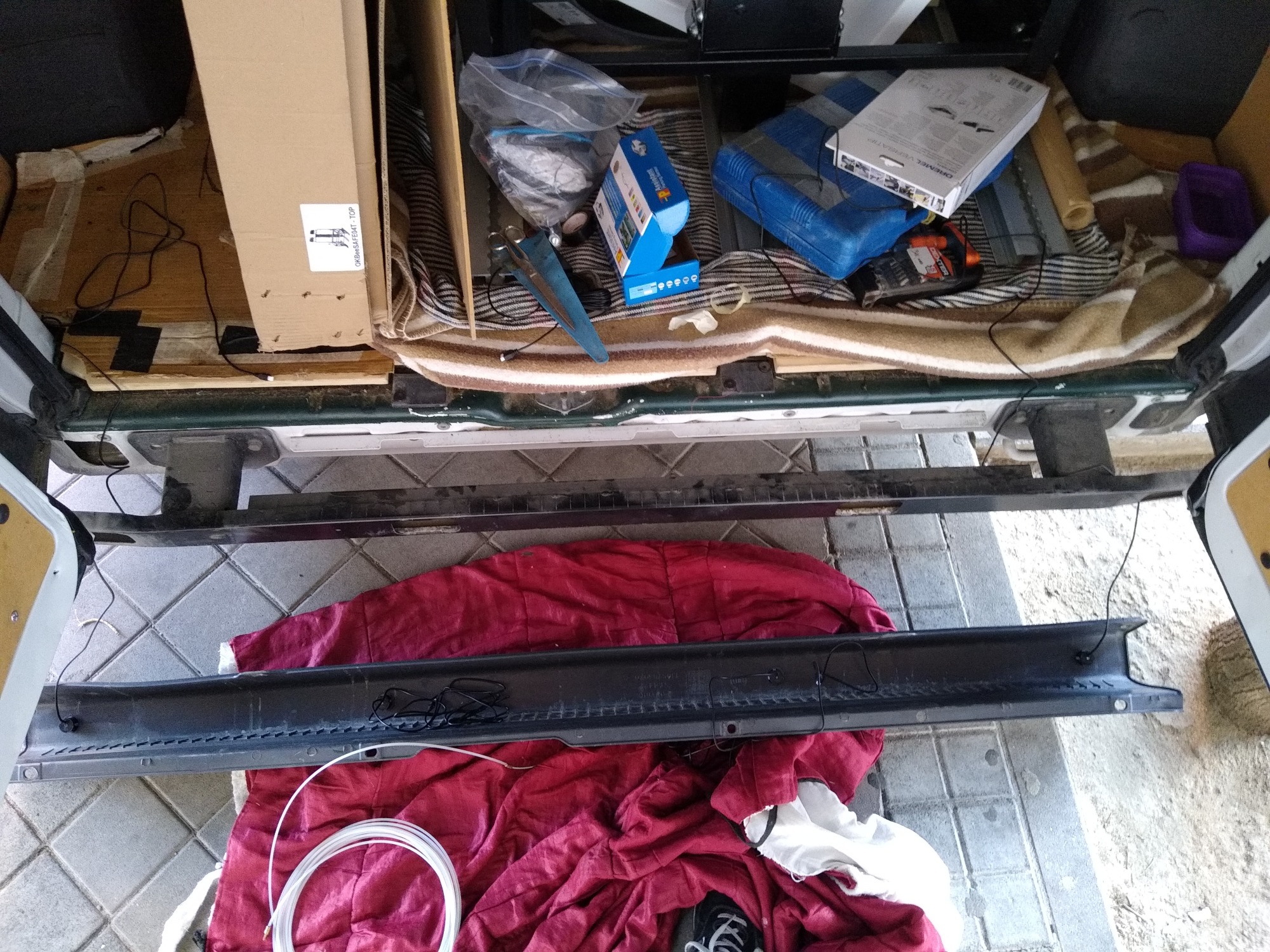

Nosotros los conducimos por el interior del travesaño que soporta el paragolpes.  En el caso de los más lejanos, nos ayudamos de una guía para poder tirar de ellos.
En aquellos puntos en los que pudiera haber fricción que pusiera en riesgo la integridad del cable, progegimos los filos con kaiflex.

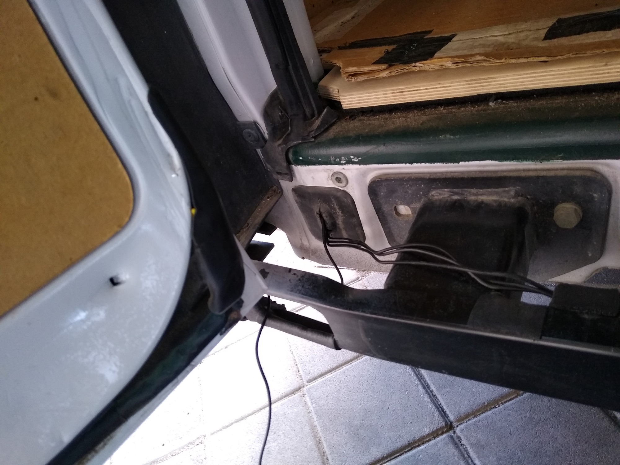

Finalmente los pasmos al interior por el acceso de la esquina inferior izquierda, cuya tapa ya viene perforada para menesteres como estos.

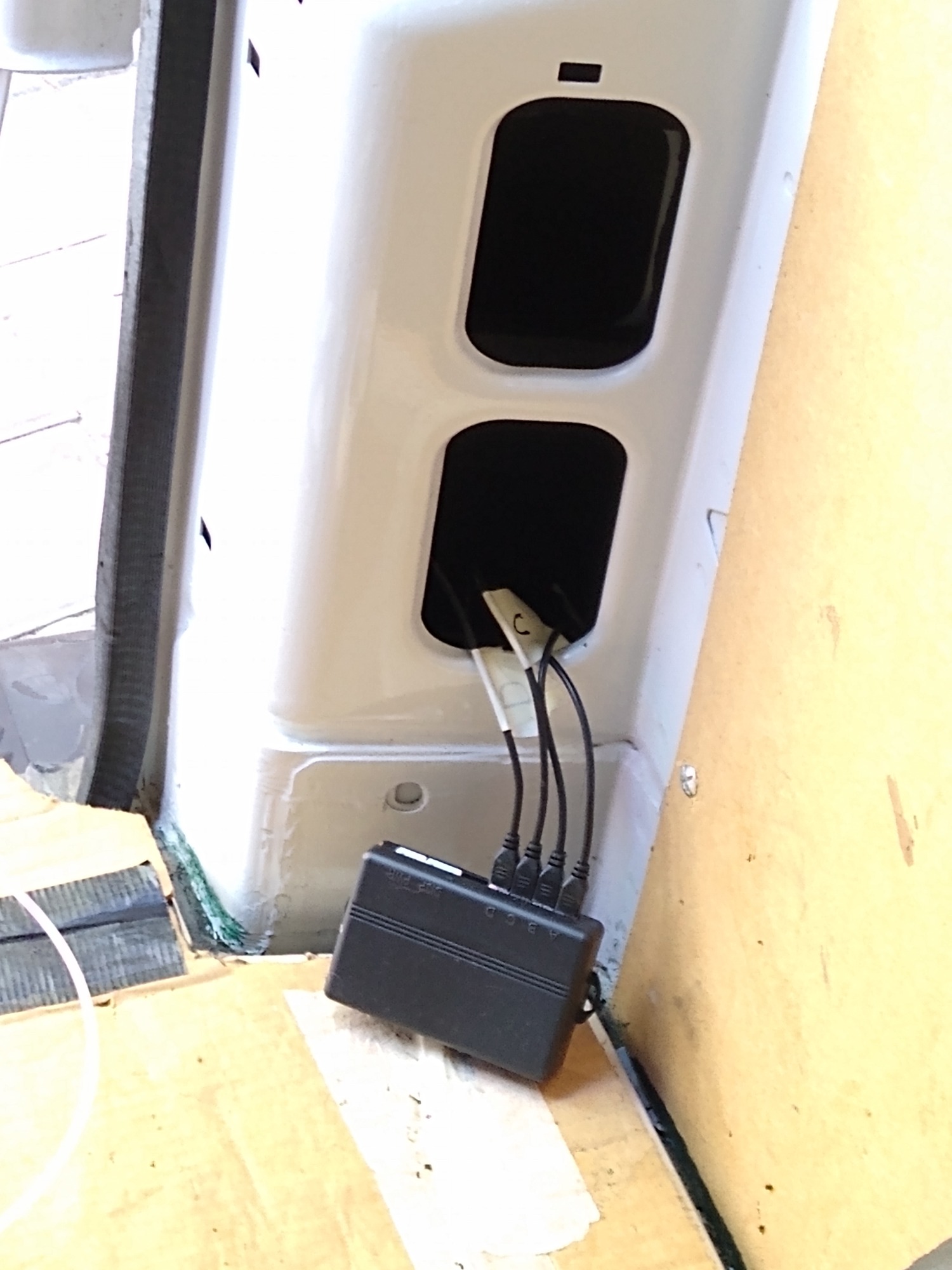

7º Acceso de los cables al interior y conexión a la centralita

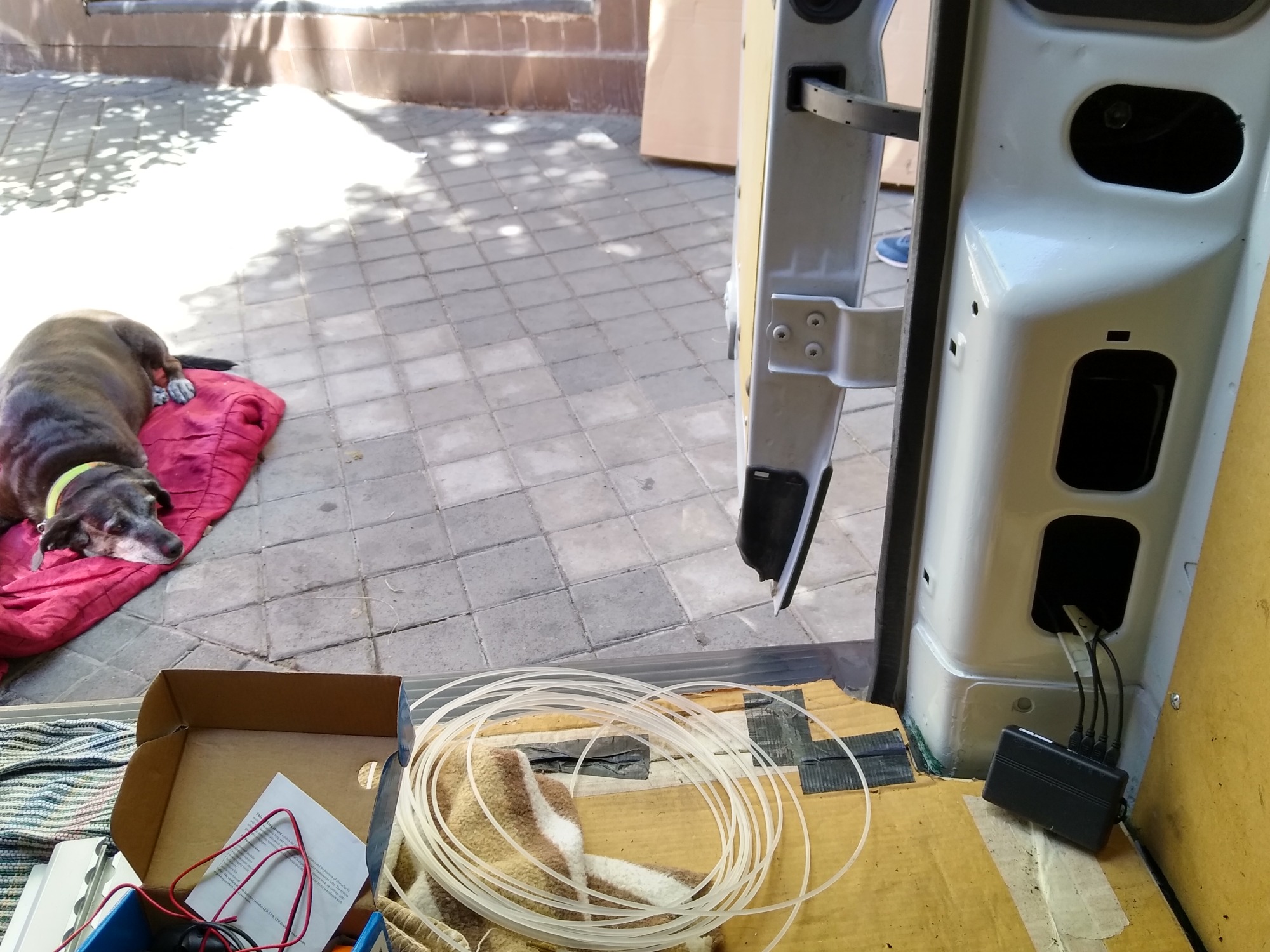

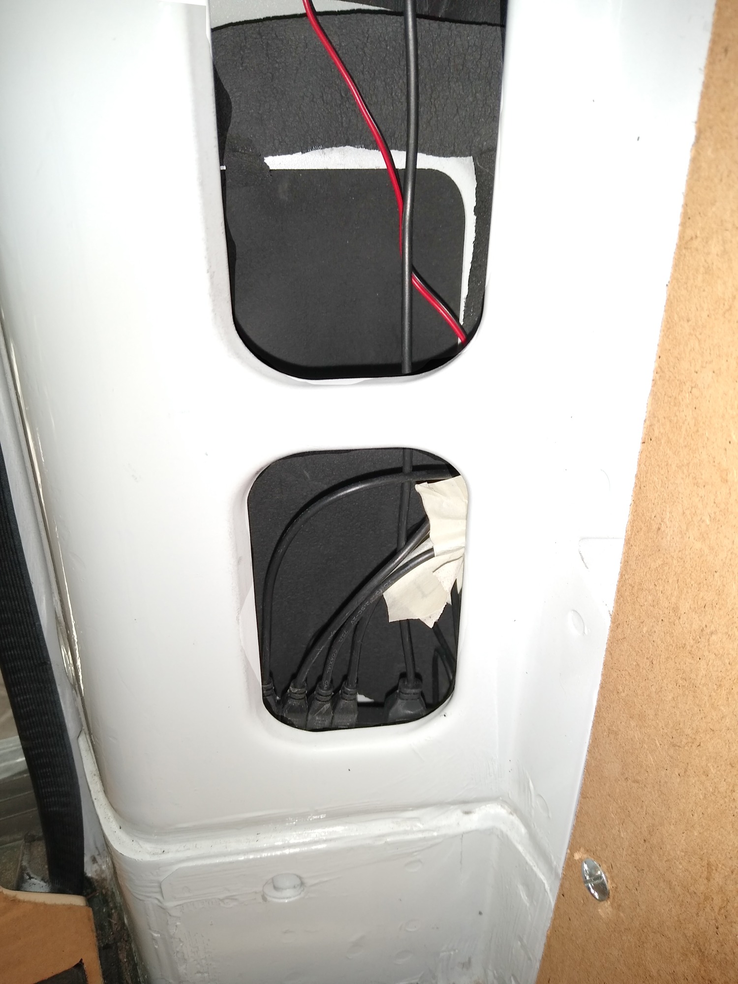

Desde el interior metemos la mano por el pilar de la furgo y los sacamos para desliarlos y enchufarlos a la centralita.  Como puede verse la centralita lleva identificado cada conector con las letras A, B, C y D.  a las que hemos de conectar los cables según la posición que hayamos dado al sensor y que identificamos en el paso 4º.
Aquí otra foto con el plano ampliado, donde se constata porqué el perro es el mejor amigo del hombre.

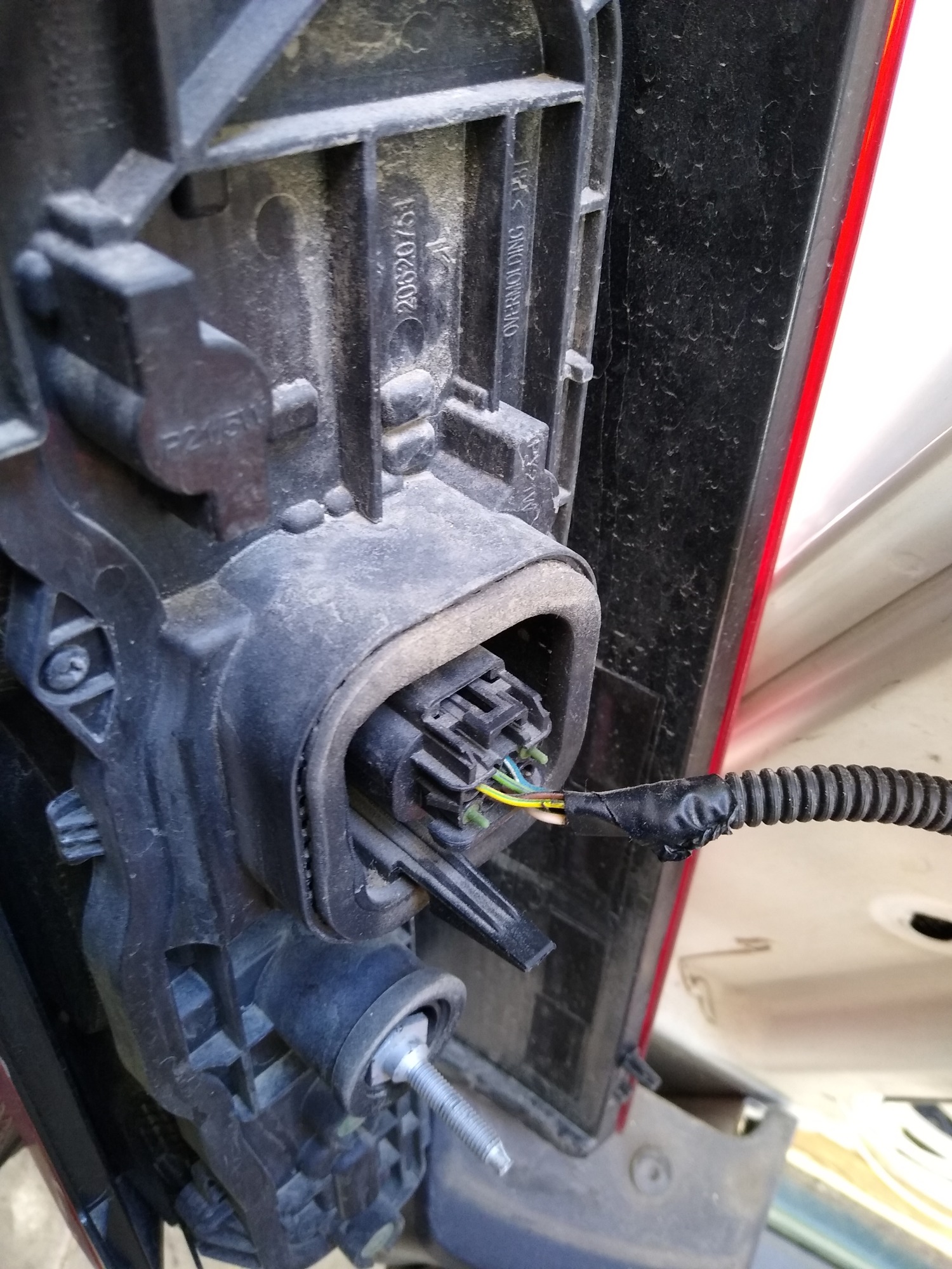

Necesitamos alimentar la centralita dotándola de corriente cuando engranemos la marcha atrás.  Para ello hemos de ver donde conectar el cable rojo y negro.
En este caso resulta muy cómodo desmontar el faro.  En las Ducato es muy fácil, no hacen falta herramientas, basta con girar con la mano dos tuercas hexágonales como las de la foto.  El faro sale sin esfuerzo.

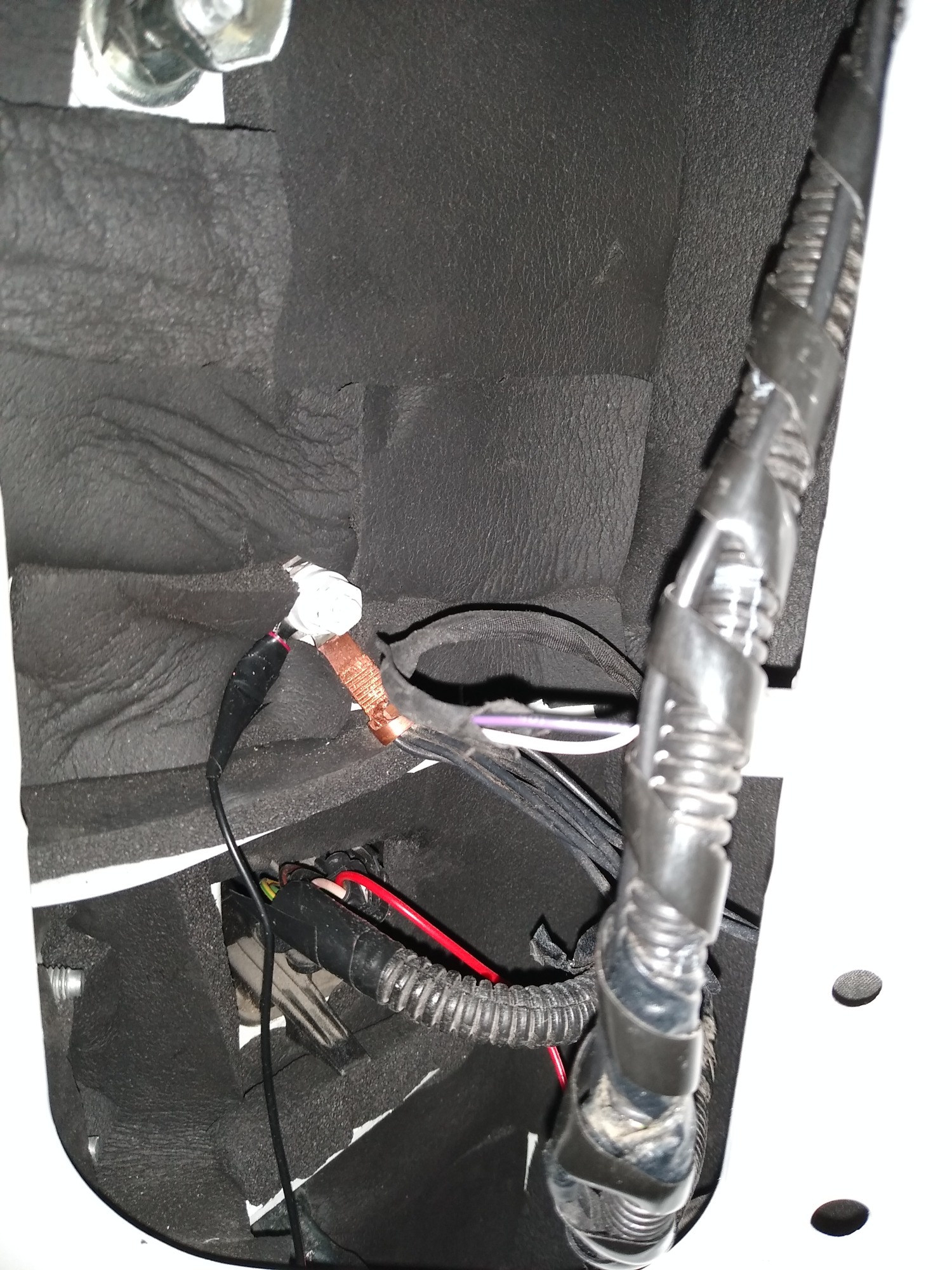

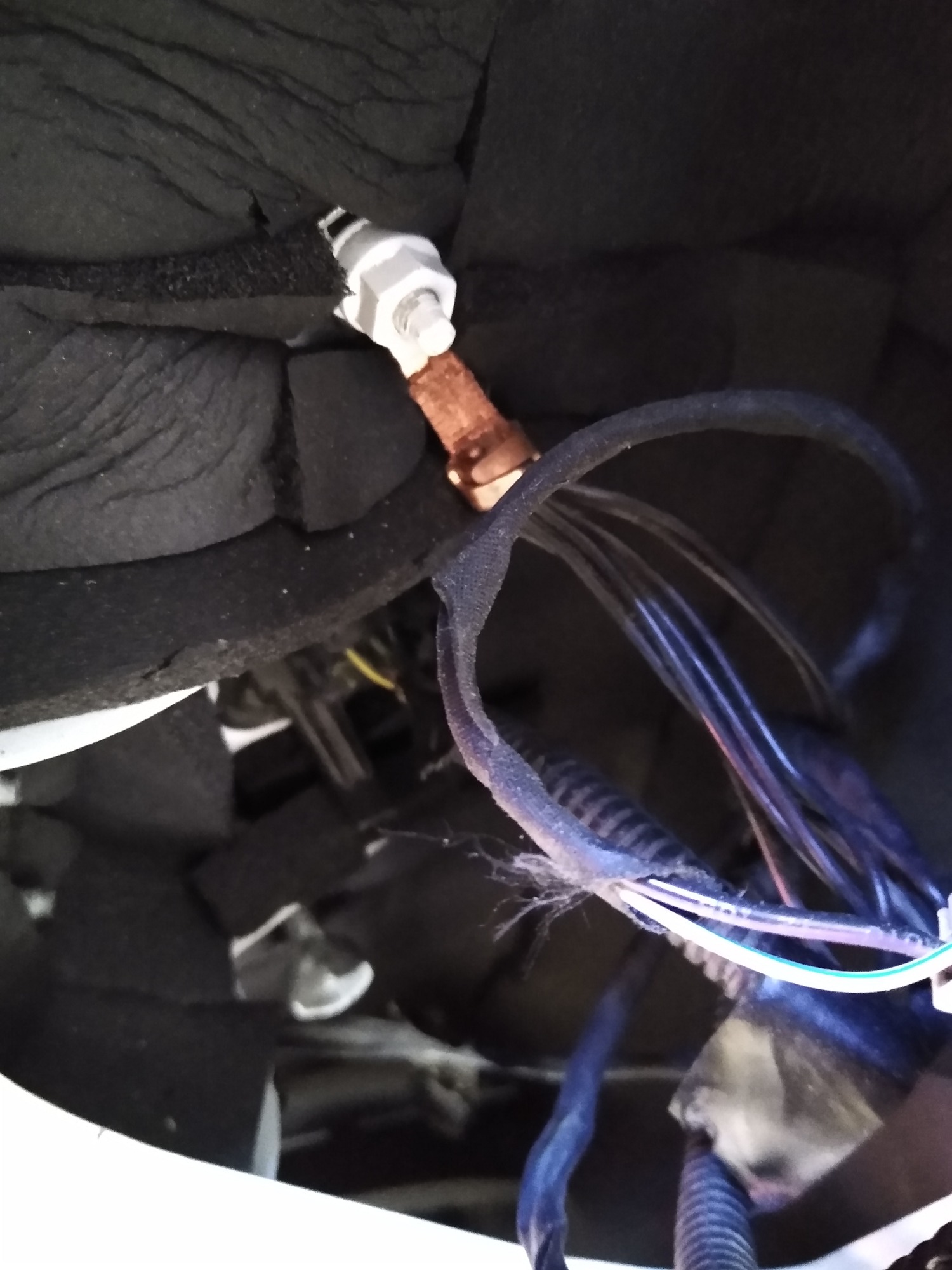

8.1º - Conexiones eléctricas de la centralita - masa (negativo)

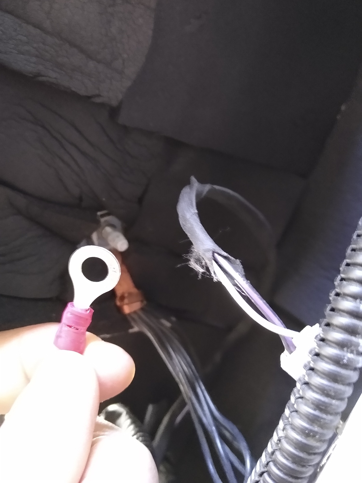

La conexión del negativo es fácil de identificar... un montón de cables negros de la furgo terminan en esa tuerca... no hay que ser Tesla para saber que esa es la masa.
Ponemos un terminal del tamaño adecuado, lo crimpamos y lo reforzamos/protegemos con cinta aislante...
...Y lo enchufamos con el resto.

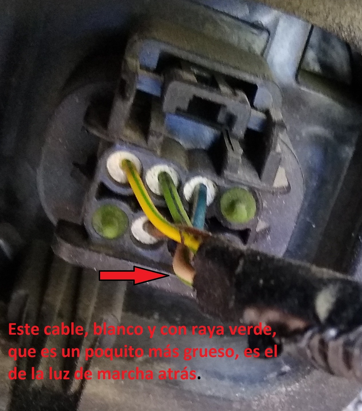

8.2º - Conexiones eléctricas de la centralita - El positivo
Localizamos la clema con la alimentación del faro trasero y la desconectamos.
Tenemos 5 cables.  Uno de ellos envía corriente en el momento en que engranamos la marcha atrás. Tenemos que averiguar cual es.
Para ello usaremos el tester o polímetro y con uno de sus conectores en masa y el otro pinchando cada uno de las conexiones de la clema debemos averiguar cual es la que recibe corriente al meter la marcha atrás.
Con el motor apagado engranamos la marcha atrás y damos al contacto SIN ARRANCAR EL MOTOR. La luz de marcha atrás del faro que no hemos desmontado deberá estar encendida.
Vamos pinchando (tocando) con la punta del tester cada una de las posiciones de la clavija.  Como la tenemos desenchufada del faro, utilizamos la parte contraria de la clema a por donde entra el cable.
¡Bingo! en la posición contraria al cable blanco con raya verde, nos da 12v.  Ese es el cable.  Otra manera de identificarlo si no tenéis tester y en vuestra furgo (Ducato) los cables tienen otros colores, es que es el más grueso de todos.
Tal y como se ve en la foto, se trata de cortar el cable a un par de centímetros de la clema e intercalamos entre los dos trozos que nos quedan, una ficha de empalme a la que conectamos por un lado, el trocito del cable blanco y verde que queda conectado a la clema y, por el otro, el mismo cable (en la sección que viene desde la batería) y el cable rojo del asistente de aparcamiento.

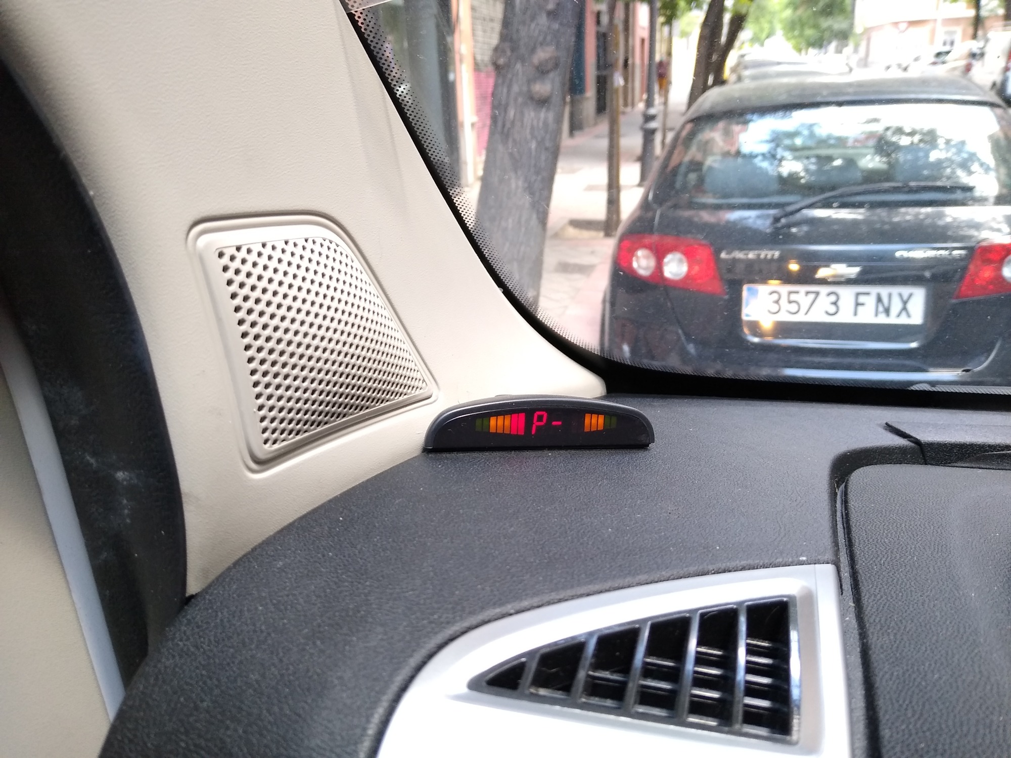

9º Ubicación y conexión de la pantalla
La pantalla debe ir en el salpicadero en un sitio que permita esconder bien los cables y que quede a la vista mientras maniobramos.

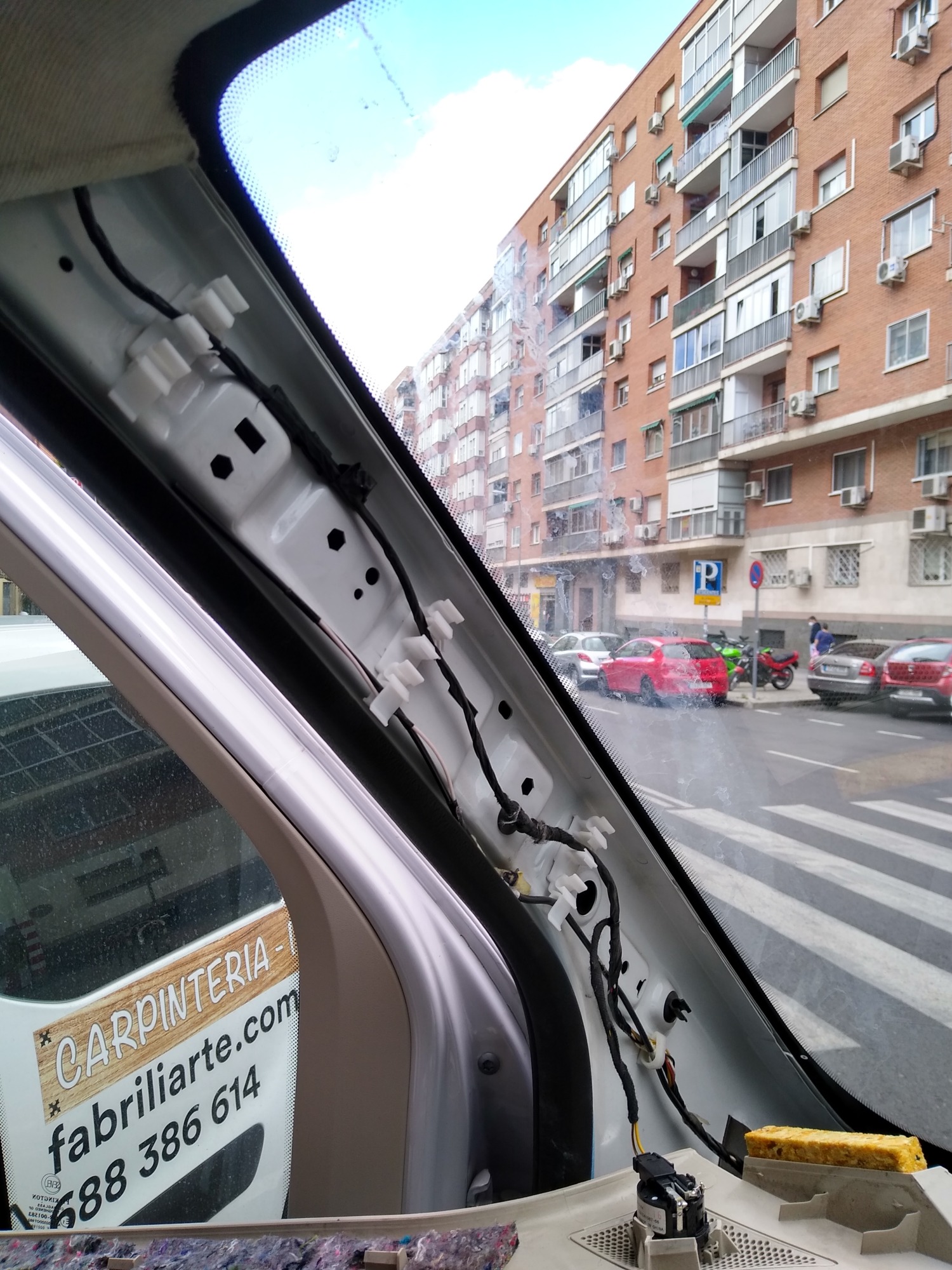

Los cables los voy a pasar por el pilar A. Desde ahí subiran al techo de la furgo por la zona del altillo de la caja de carga y de ahí hacia atrás por la zona que entendamos más conveniente. Yo uso los recovecos del largero que hace esquina entre la parede y el techo.
En una zona determinada por la que tiene que pasar el cable, hay un hueco con unos bordes afilados. Así que los protejo con un tapón de goma al que le corto el hueco central.

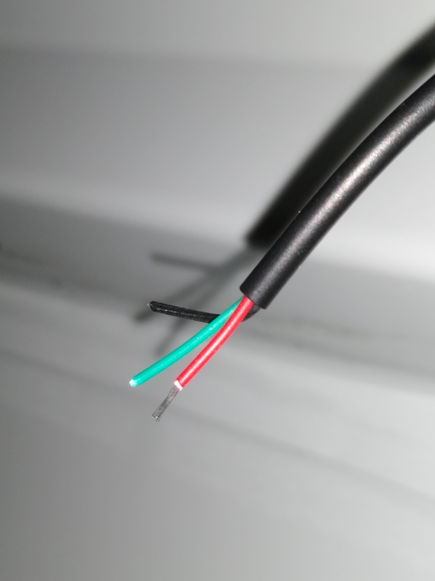

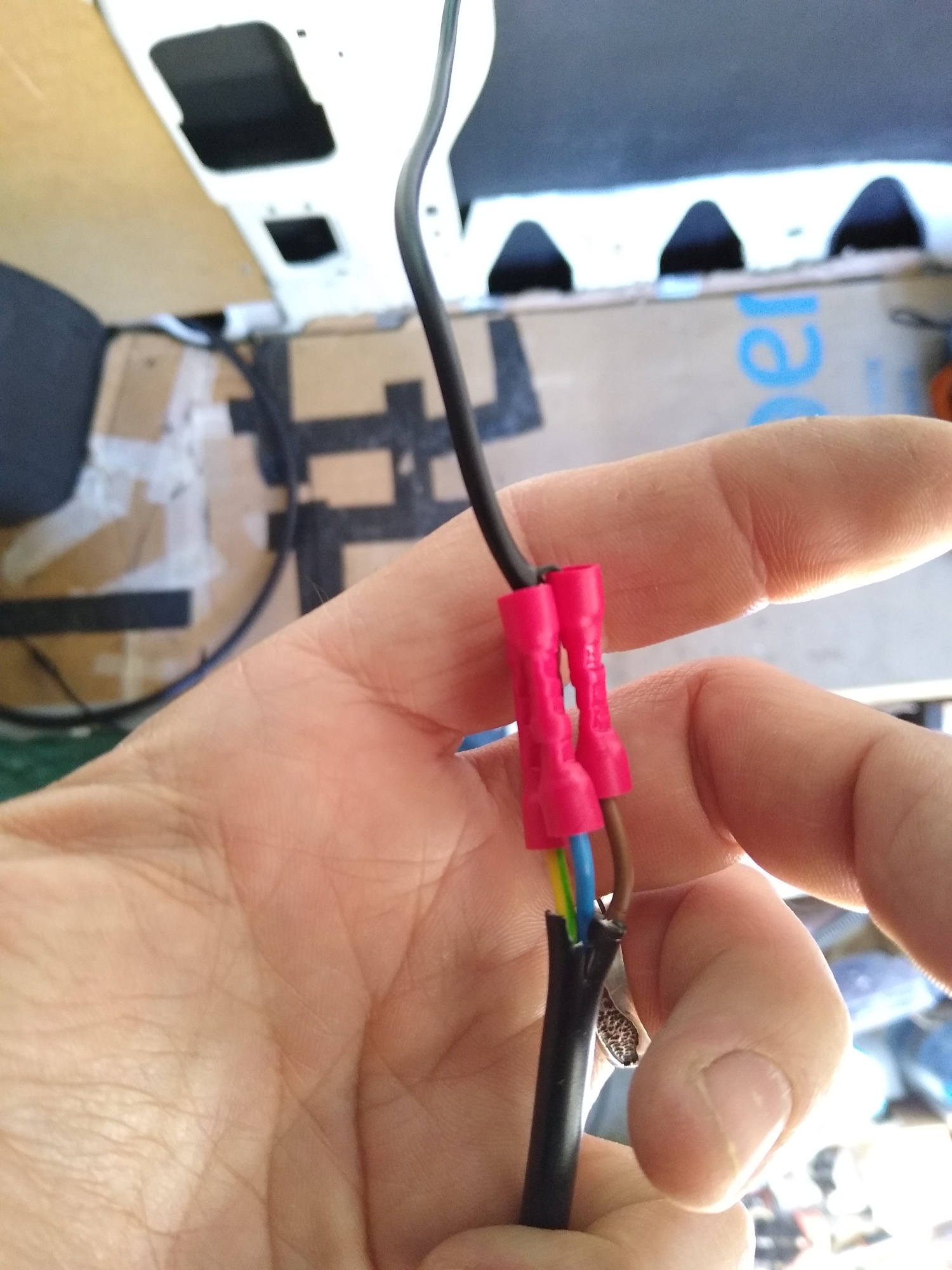

El cable no llega, nos quedamos a un metro y medio de la centralita.  Me desespero un poco, busco en Internet a ver si existen kit específicos para el largo de una furgoneta.  No encuentro nada.  Compruebo que en Amazon hay un modelo diferente al mío, al que si se le puede comprar un alargador.
Opto por cortar por lo sano, tijeretazo al cable con el deseo de encontrar un único conductor que sea fácil de empalmar.  Me equivoco, me encuentro con tres cables súper finos, de 0,5mm2 ó menos.

Esa noche barajo distintas alternativas en Amazon y en Aliexpres.  La más barata es gastar otros 12€ en un kit igual al mío y utilizar el cable del nuevo kit para injertarlo en mi instalación.
La pega más gorda es esperar al menos 15 días.  No puedo dejar más cosas a medias.  Es superior a mí.
Amazón vende una mangera de 3 cables de 0,75 mm2 de sección, son 20 metros o algo así, pero la tengo en casa al día siguiente y ese servicio lo pago con gusto.
Empalmo 1,5 metros de manguera cable a cable con un conector crimpable.  No es lo más estético pero es lo más rápido.  Total 6 conectores repartidos en ambos extremos del injerto
Protejo bien las zonas de los empalmes con cinta aislante y conduzco el cable hasta la centralita.

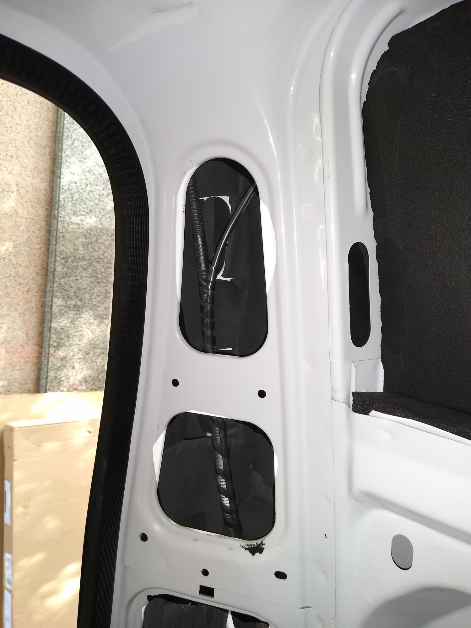

En su recorrido por el pilar trasero, a fin de protegerlo, lo enrollamos con cinta plástica en espiral, al tubo corrugado de la instalación eléctrica original de la furgo.

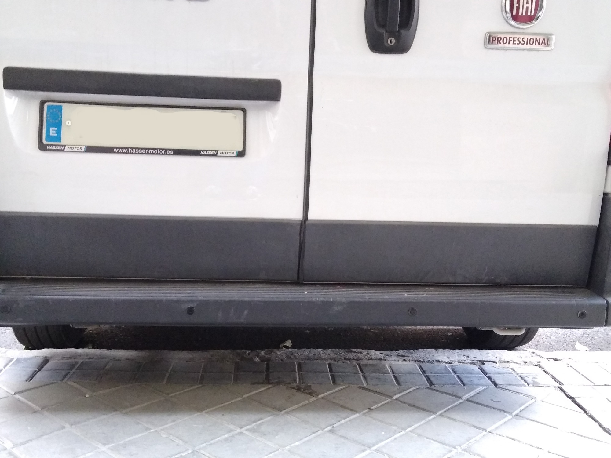

10ª Comprobar que funciona y hemos terminado.
Vista de los sensores en el parachoques
Vista de la pantalla en el habitáculo.

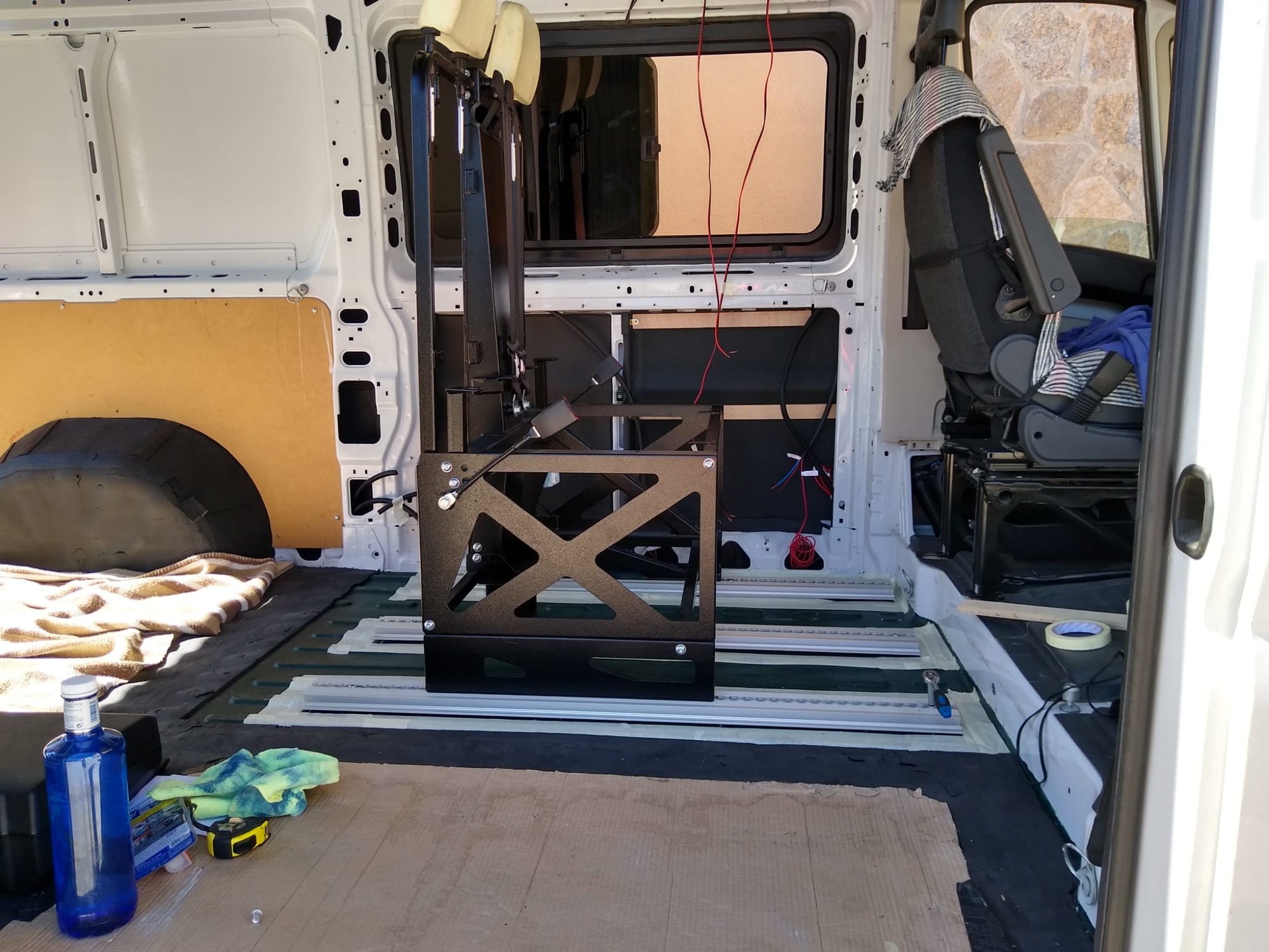

Julio 01, 2020, 12:29:29 pm #251 Ultima modificación: Julio 01, 2020, 13:12:38 pm por Alberto 577

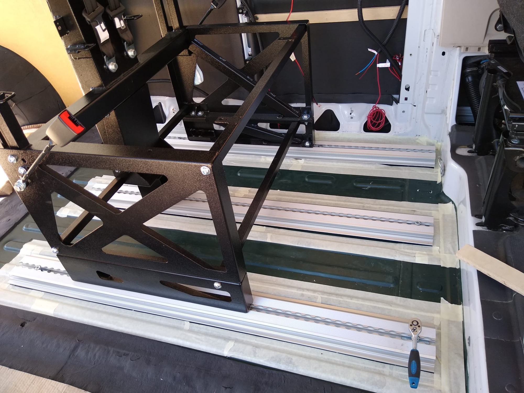

Estructura de asiento OKB
Esta estructura y los problemas que he tenido con ella, me han llevado al límite.  Se puede decir sin exagerar mucho, que me ha llegado a robar la ilusión por la furgo, el tiempo y las energías.  Me he llegado a arrepentir profundamente de haber vendido mi Vivaro.
No voy a dedicar muchas líneas a desgranar paso a paso toda la cadena de errores que arrastraba el producto cuando llegó a mis manos, la sorprendente lenta y desganada respuesta de Luluka, la información a medias y el plante final del distribuidor del producto en España.
Basta decir que compré la OKB el 13 de febrero y que hasta el fin de semana del 27 y 28 de junio no he podido ponerme a montarla.

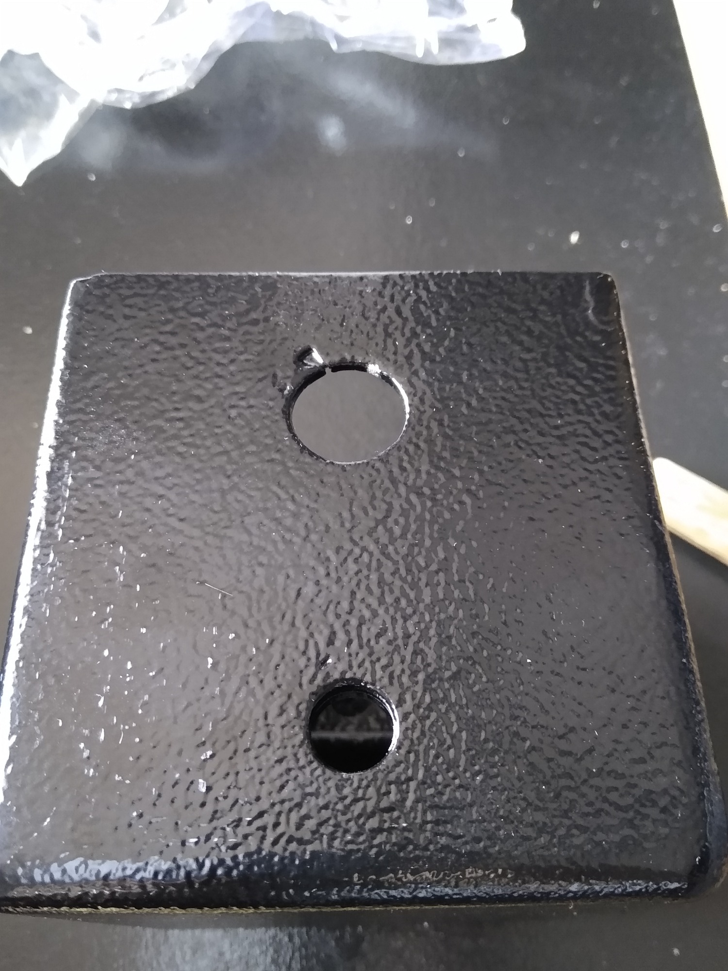

Este es el cuadradillo de apoyo.  El último de los que me enviaron... (después de uno con los agujeros desviados y otro de un tamaño diferente que hacía quedar coja a la estructura) Juzgad vosotros.  Según el distribuidor, la pieza está perfecta y no tengo nada que reclamar.  Me lo he acabado comiendo, ya no me quedaban ganas ni de discutir.
sobre estas líneas, el agujero donde encaja el tetón de la estructura por su cara inferior.  No hay que ser Sherlock para ver las huellas de un fresado hecho en mal sitio, que se ha querido corregir dando la vuelta a la placa y rellenando las grietas con soldadura.  Esa pieza es un desastre y no está para vender.  El distribuidor se cierra en banda y manifiesta que  está perfecta... y que yo me quejo por que soy un caprichoso.

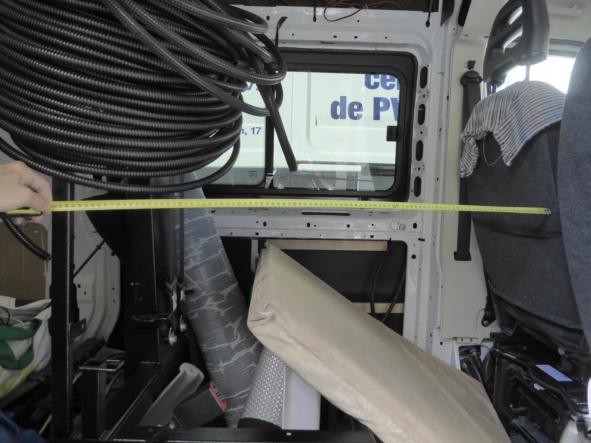

Esta foto es el resultado final (a falta de detalles).  Lo he montado quizás demasiado hacia delante.  No tiene solución. Puedo desplazar el asiento un par de puntos hacia atrás (6 cm) pero ya no estaré guardando la distancia mínima al extremo del rail (25 cm). Igualmente, será lo que voy a hacer.
La distancia mínima entre respaldos debe ser 100 centímetros según el homologador.  Yo lo cumplo justo respecto a la estructura, pero no he tenido en cuenta que sobre ella va el respaldo de las "espumas" que adelantan ese eje unos centímetros, y que donde ahora no nos tocamos en las rodillas por poco (al girar el asiento delantero) luego nos incordiaremos sí o sí.
En todo momento tenía en mi cabeza la idea de que las bases estuvieran lo más adelantadas posibles para que el plato de ducha apoyara sobre el suelo y no sobre ellas y ganar así un poco de altura respecto al techo.  Una tontería, porque al final si sumamos la medida del plato y el espesor de los dos paneles que haran de paredes de la ducha/baño y las limitaciones que impone el paso de rueda, tendrá que montar encima de los raíles sí o sí.
Bueno, ya está bien de lloriquear.  He tenido mala suerte con la estructura y yo la he cagado un poco en el montaje.  Lo que se podía hacer ya está hecho y asumo la parte que me toca.

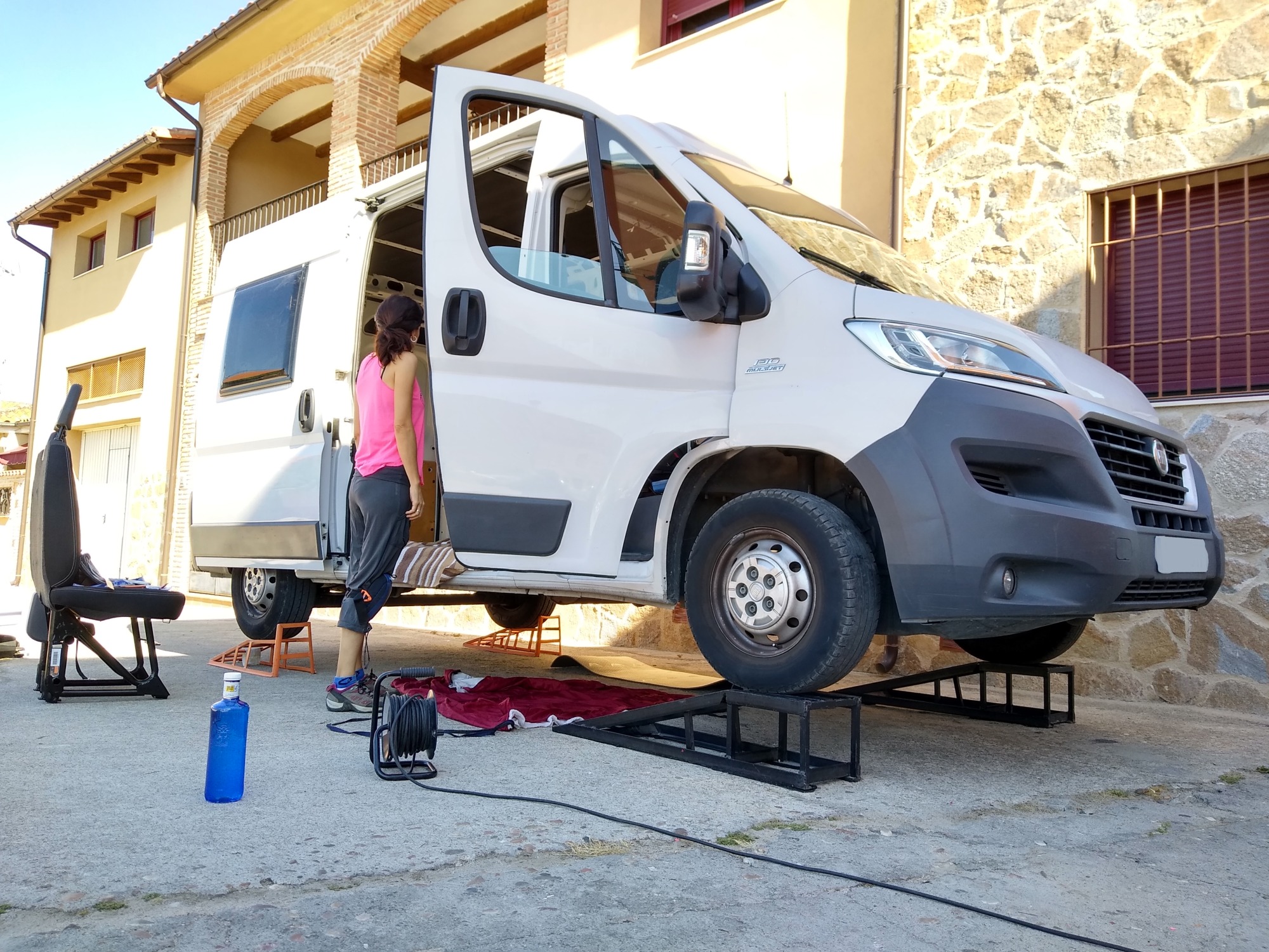

Ha sido un fin de semana intenso, hemos trabajado muchísimo. Gema y yo nos hemos dado una auténtica paliza, pero nos han ayudado también.  En los momentos críticos, Javi y Manoli, mis cuñados, nos han brindado todo tipo de apoyo y el forero 57, desde la distancia siempre nos ha estado apoyando y dando ánimos.
Paco, el portero de mi edificio, me ha echado unos cuantos cables subiendo y bajando la estructura de la furgo y montandola y desmontándola en el portal para asegurarnos de lo que estaba mal y de lo que estaba bien.
...y por supuesto nuestra perra Pepa con su infinita paciencia no dejándonos ni a sol ni a sombra.
