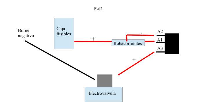

¿Puedes hacer un pequeño esquema de cómo estás conectando los cables al interruptor y a la electroválvula ?

Os pongo el esquema
YA había pensado en poner cables de más sección, pero hasta la entrada del interruptor me llega el mismo voltaje que me llega a la caja de fusibles, es el interruptor el que me hace caer el voltaje.
Si pongo unos cables de más sección no me seguirá pasando lo mismo?
Muchas gracias
aghast
Cita de: Bushima en Diciembre 15, 2019, 10:32:08 amBuenos días
Os pongo el esquema
Muchas gracias
Tienes el enlace y/o foto del interruptor ?
Lleva luz indicadora por lo que me ha parecido leer, verdad ?
aghast
Diciembre 15, 2019, 10:43:56 am #5 Ultima modificación: Diciembre 15, 2019, 10:49:55 am por aghast
Hasta confirmar el enlace o foto, en el A2 de interruptor creo que tienes que llevarlo a negativo o masa.
Es para que se ilumine el led.
Creo recordar que es de otro color esa patilla de negativo.

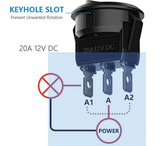

Este es el esquema que venia con el interruptor, cuando hice el equema me equivoque lo que puse como A2 seria A de la foto y el A3 del esquema equivaldria a la A2 de la foto.
Yo según entiendo este interruptor no lleva masa, todo son positivos. Pongo la descripción de como conectarlo
Fácil de instalar: ""A2"" para la luz de iluminación LED, ""A"" en el medio está conectado a ""+"" (DC), ""A1"" conectado a su equipo. NOTA: APAGUE POR FAVOR antes de la instalación.
El interruptor esta comprado en amazon, creéis que si pongo uno de un sitio de caravanas podría funcionar correctamente i no generarme esta perdida de voltaje?
Gràcias

El interruptor no tiene una leyenda grabada como el de la foto que te envié?
Prueba a conectarlo como te hemos comentado. Supongo tendrás fusible protegiendo esa línea antes del interruptor.
Si dices que lleva un led, obligatoriamente debe llevar negativo.
También puedes probar de manera rápida, desconectando la patilla que teóricamente debe llevar negativo. Usa sólo la patilla del centro y la que da salida a la electroválvula.
roKopep
No son los 3 pines positivos, uno de ellos es negativo sino el led de aviso que tiene incorporado no podría encenderse. El pin negativo es de color dorado, si te fijas en la ultima imagen que has puesto se entreve que es el A1. En el pin central, el A, conectas el positivo que sacas de la caja de fusible o en todo caso de la alimentacion en DC, y en el pin A2 le metes el positivo que viene desde la electrovalvula.

Cita de: Bushima en Diciembre 15, 2019, 17:46:53 pmMuchas gracias roKopep y aghast
He ido a la furgoneta he provado como me comentais y ya funciona, a la patilla A el positivo de la bateria, a la patilla del mismo color A2 el positivo de la electroválvula y me falta conectar el negativo para que funcione el led, pero la electroválvula ya recibe el mismo voltaje que la caja de fusibles.
Al final la conexión no se parece en nada al esquema que dan ni a la descripción que poden pero funciona.
Muchísimas gracias
Me alegro, ya verás que al ponerle el negativo ya se te activará el led, y si no quieres que lo haga pues lo dejas así y ya..
Y sí, el esquema ese que has puesto (no el que dibujaste, el que sale en la pag de amazon) está mal, con fase y neutro invertidos y tal..
