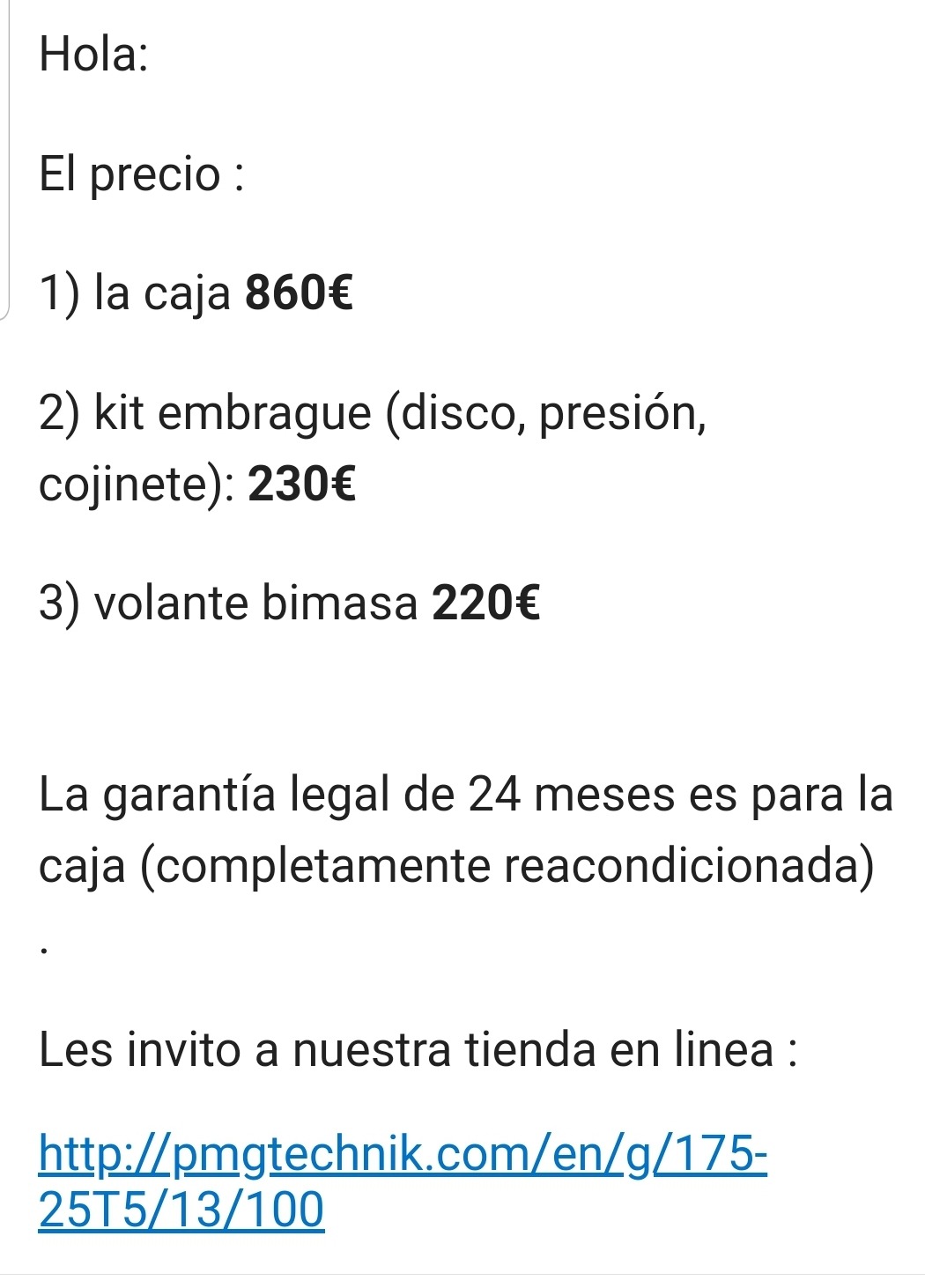

El mío aguanto hasta los 460.000 km y aproveche a cambiar caja de cambios que es la misma mano de obra.
Por si quieres aguantarle.

Cambiar también la caja... te costaría un potosí
javichufle
A mayores 400 euros de la mano de obra.
bikedigital
Cita de: javichufle en Diciembre 24, 2019, 23:52:22 pm
Considero que son muy buenos precios.
