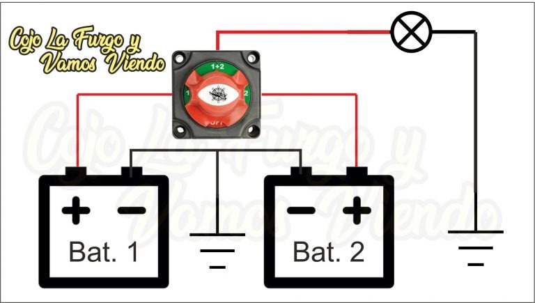

Buenas, llevo un tiempo pensando en instalar una 2º batería en mi berlingo y ahora tengo una duda.
Creo que casi todo el mundo utiliza un relé,sobretodo el automático, pero estaba pensando instalarla con un conmutador náutico para elegir que batería uso en cada momento y cuando carga o no carga la segunda, me parece lo más práctico pero no se si puede dar problemas a la larga.
Alguno tiene la instalación así?
En https://www.parafurgo.online/ hay algo de info de como instalarlo
Otra duda que tengo es el cable de masa, mi idea es colocar la batería debajo del asiento del copiloto, ¿necesito poner un cable a la chapa o me sirve conectar los dos negativos de las baterías sin más?

El esquema q pones supongo se refiere al caso de querer usar dos baterías auxiliares identicas con la intención de "protegerlas" mediante el conmutador, es decir tirando de una o de la otra o de ambas a la vez para los mismos consumibles según cada ocasión y para q no estén siempre unidas en paralelo. Es eso lo que quieres hacer? Tengo entendido q no..

El esquema entiendo que es para una segunda batería sin más.
La ventaja que veo es que podrían valer ambas para arranque sin necesidad de hacerlo con ellas en paralelo y también poder desconectar las baterías por completo en caso de necesidad/ emergencia.

1º En el esquema de la foto no hay ningún circuito de carga, sólo de consumo (el circulito con la X es una lámpara)
2º Esos conmutadores de batería (los buenos y del amperaje necesario 150-200A mínimo) ocupan un huevo, son enormes
3º Si desconectas las baterías totalmente te pasará:
    a. No te funcionará el cierre centralizado
    b. Todas las memorias del vehículo se borrarán
    c. Puede ser que dañes las centralitas del vehículo (más probable cuanto más moderno sea)
Respecto al tema de la masa, puedes hacerlo como quieras/más fácil te resulte. O conectas la masa de la secundaría a la masa de la principal, o buscas una de las tomas de masa que hay repartidas por el vehículo, o te creas una toma de masa (pero tienes que asegurarte que sea una buena toma de masa)

Cita de: kalvitero en Diciembre 06, 2019, 11:40:36 amHe entrado en la página que has puesto y no he encontrado nada de esquemas eléctricos.
Imagino que el esquema podría valer igual para carga, cable principal de la batería del coche.
Por el tamaño del desconectador no tengo problema la verdad.
El tema de desconectar la batería por completo es para un momento puntual o una emergencia no para dejar el coche sin batería.
Lo de la masa es lo que no tenía muy seguro si valdrá la de la principal por la distancia.
