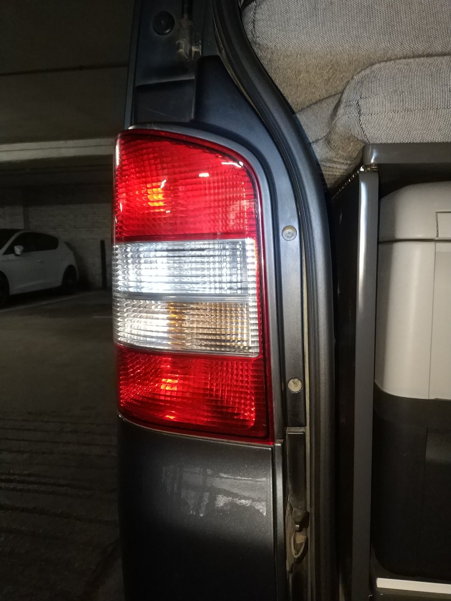

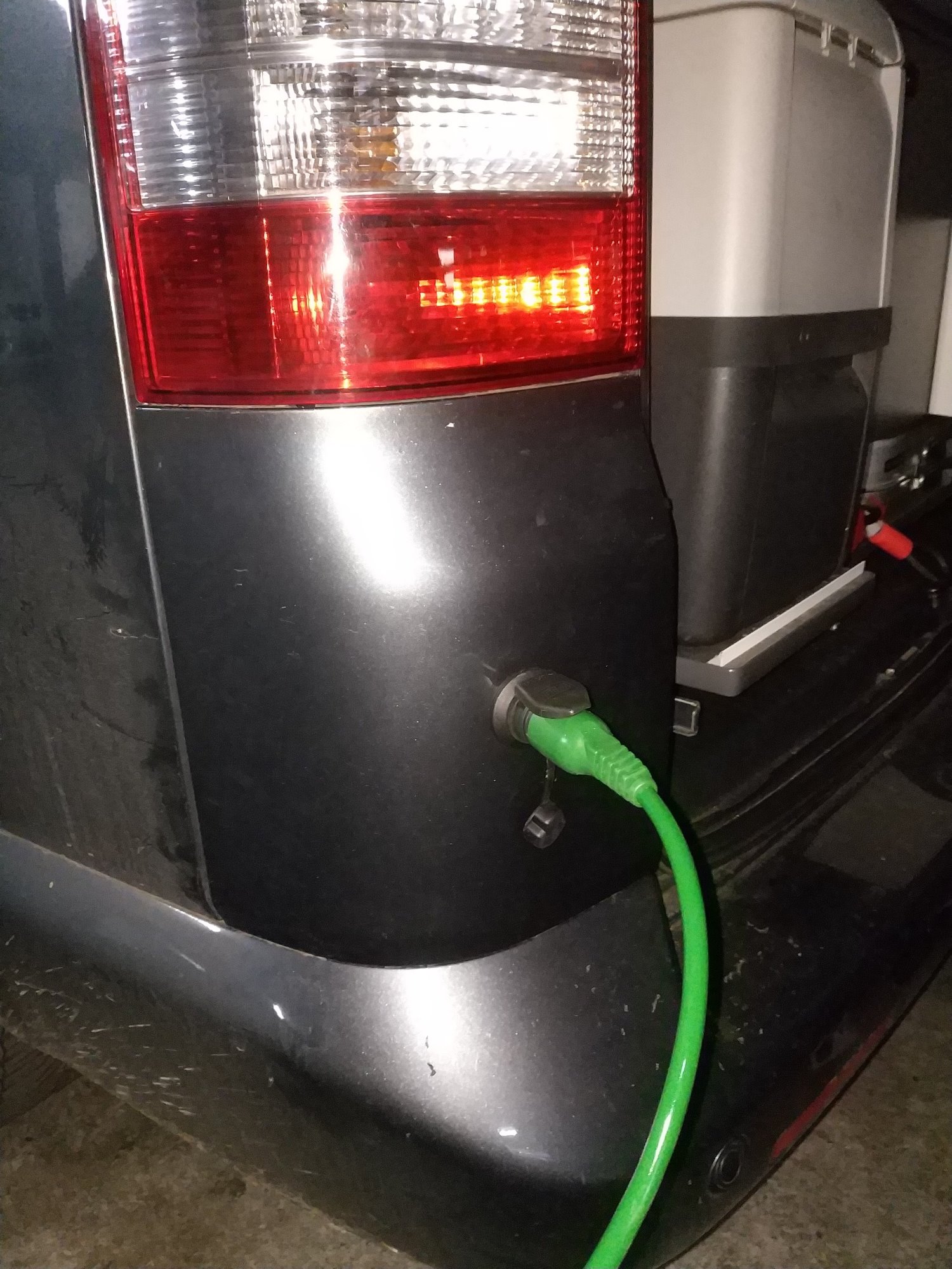

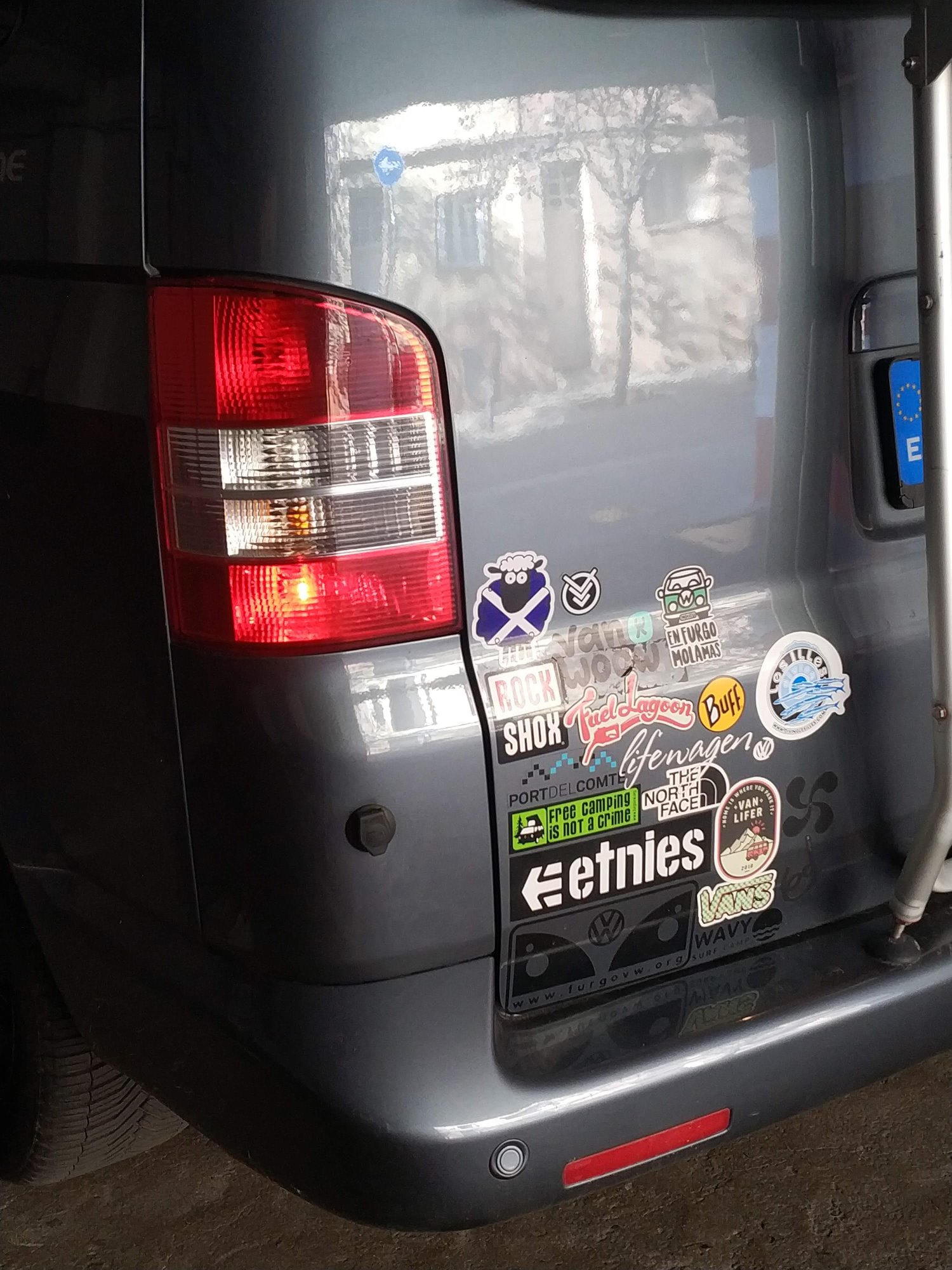

Buenas, después de mucho pensarlo he decidido a ponerle a mi furgo una toma exterior de 220v para cuando estemos en camping o AC poder conectar la nevera y otras cosas a la corriente.
Conocía las tomas exteriores típicas de AC y de las Calis, pero llevaba tiempo viendo gente que llevaba unas muy pequeñas en la parrilla delantera. Después de mucho buscar vi que eran de una empresa Noruega (creo) y que había varios talleres que las instalaban, pero no me gustaba su precio de instalación así que me he decidido a ponérmelo yo.
Como no veía claro ponerlo en la parrilla delantera, no por práctico, sino porque no veo capaz de desmontar media furgo para conectar el miniplug busqué en YouTube y encontré un Alemán que lo ponía atrás, así que atrás lo he puesto.
Este es el resultado:

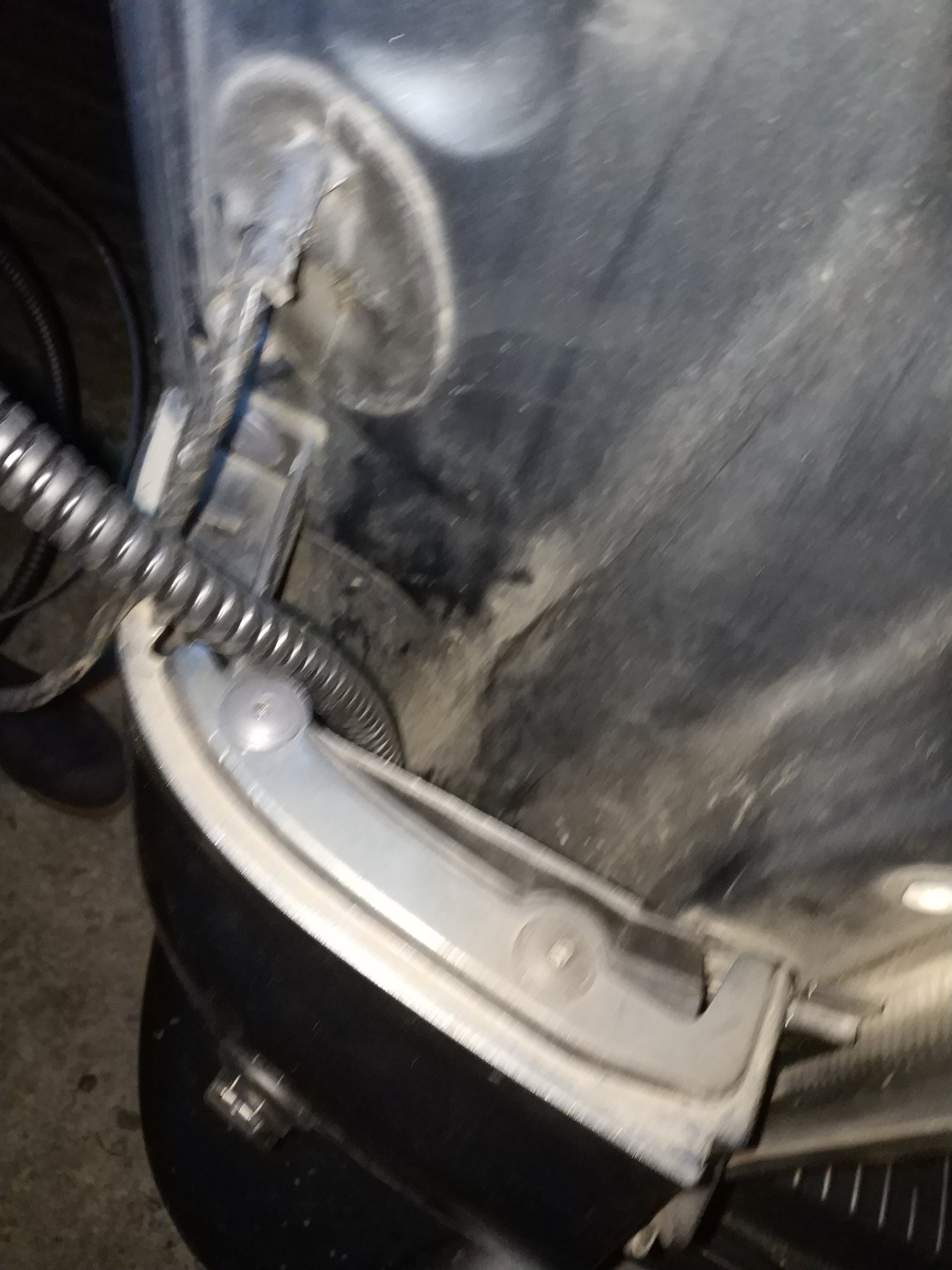

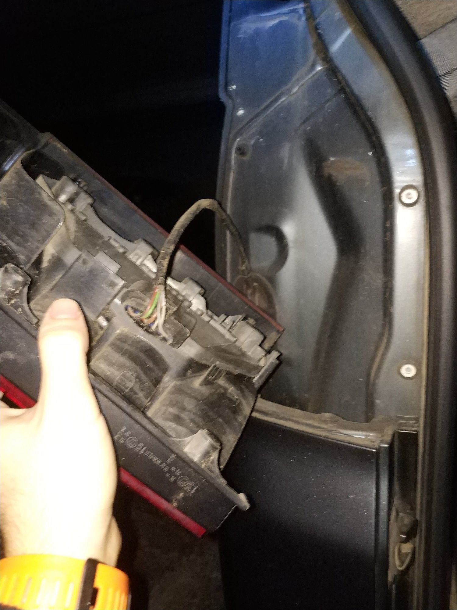

Para hacerlo hay que abrir el maletero y quitarlos tornillos del lateral del faro trasero que quedan tapados por la puerta del maletero cuando está cerrada
Luego retiramos el faro deslizándolo hacia el exterior y lo dejamos colgando (no es necesario desconectar)

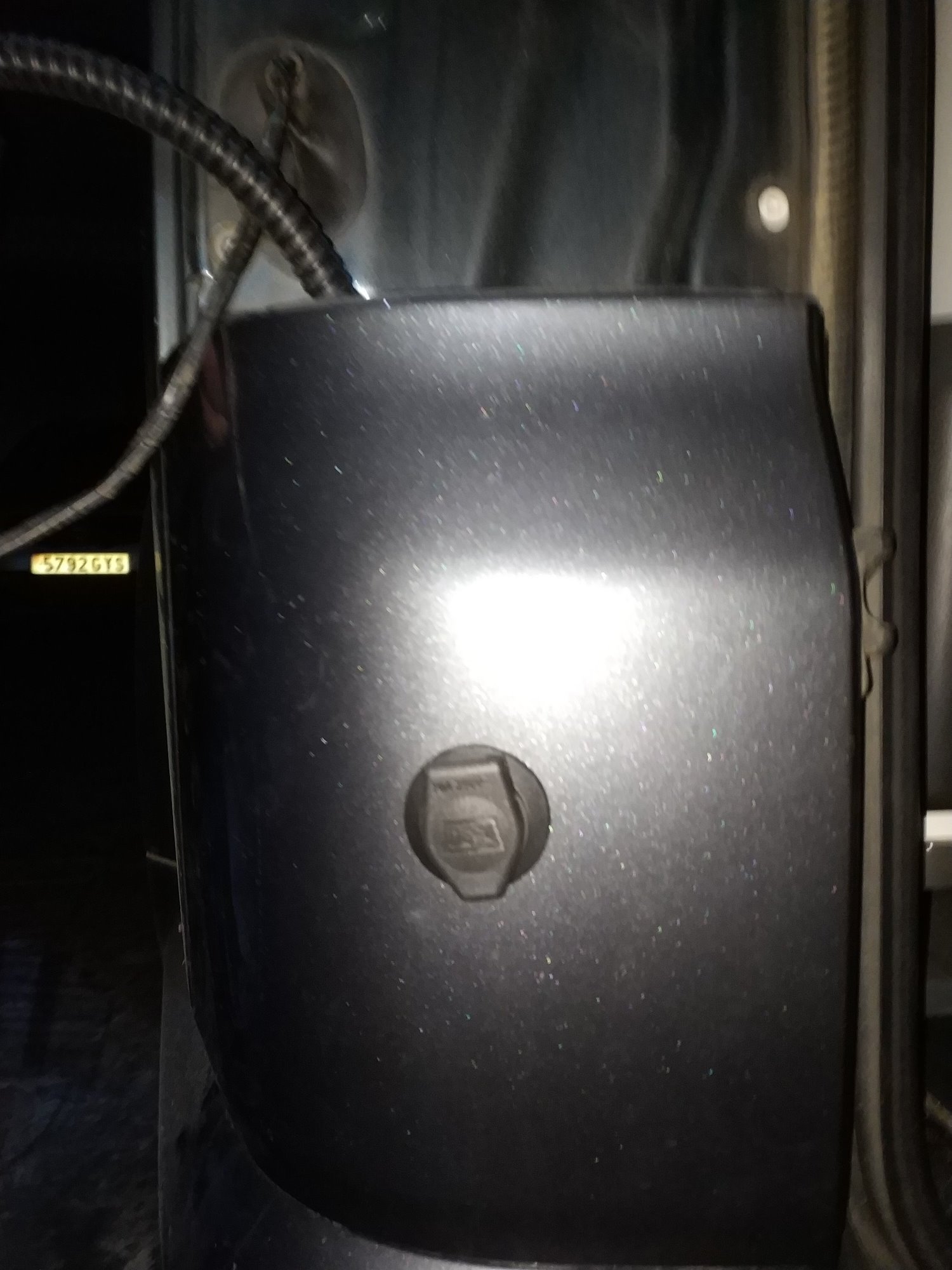

Luego sacamos la aleta de debajo, que es de plástico y va con 4 grapas, hacemos el agujero y pasamos los cables hasta conectar con el enchufe.

Enhorabuena se te ha quedado muy bien! Ése es el que me gustaría poner, pregunté en un instalador y no tenía ni idea de lo que le estaba diciendo, le enseñé una foto.
Un par de preguntillas: ¿Va conectado a un cargador de baterías? ¿Lo has tenido que homologar?
JaimePG
Cita de: aullor en Diciembre 04, 2019, 15:36:58 pmEnhorabuena se te ha quedado muy bien! Ése es el que me gustaría poner, pregunté en un instalador y no tenía ni idea de lo que le estaba diciendo, le enseñé una foto.
No, en mi caso no lo he conectado a un cargador pq llevo placa solar y no lo he visto necesario.
En cuanto a homologar no tengo ni idea, tengo pendiente una reforma en setiembre del 2020, ya preguntaré si necesita homologarse
