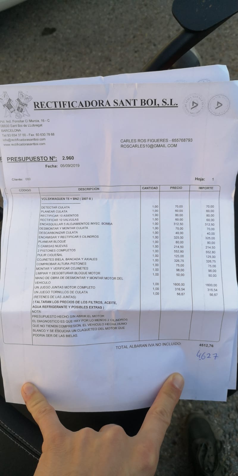

andioak
a un amigo le acaban de rectificar el motor de una t5 2.5 de 130, en concreto dos cilindros sin compresion i le ha costado 4600 + iva = 5566€
i.vega
Noviembre 28, 2019, 12:41:07 pm #11 Ultima modificación: Noviembre 28, 2019, 12:46:04 pm por i.vega
Ahí lo tienes
