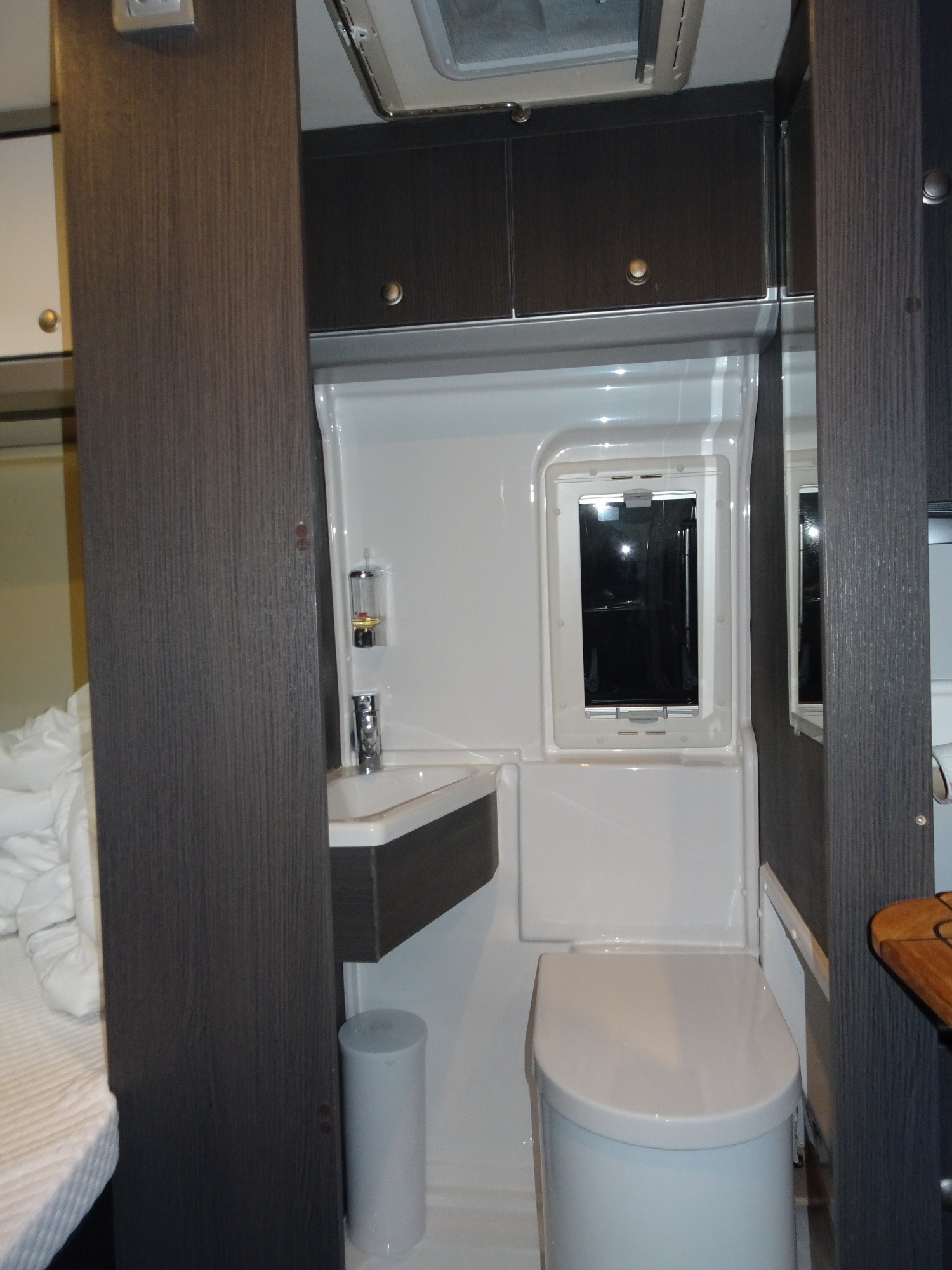

Hola
Adjunto unas fotos del concepto
AL

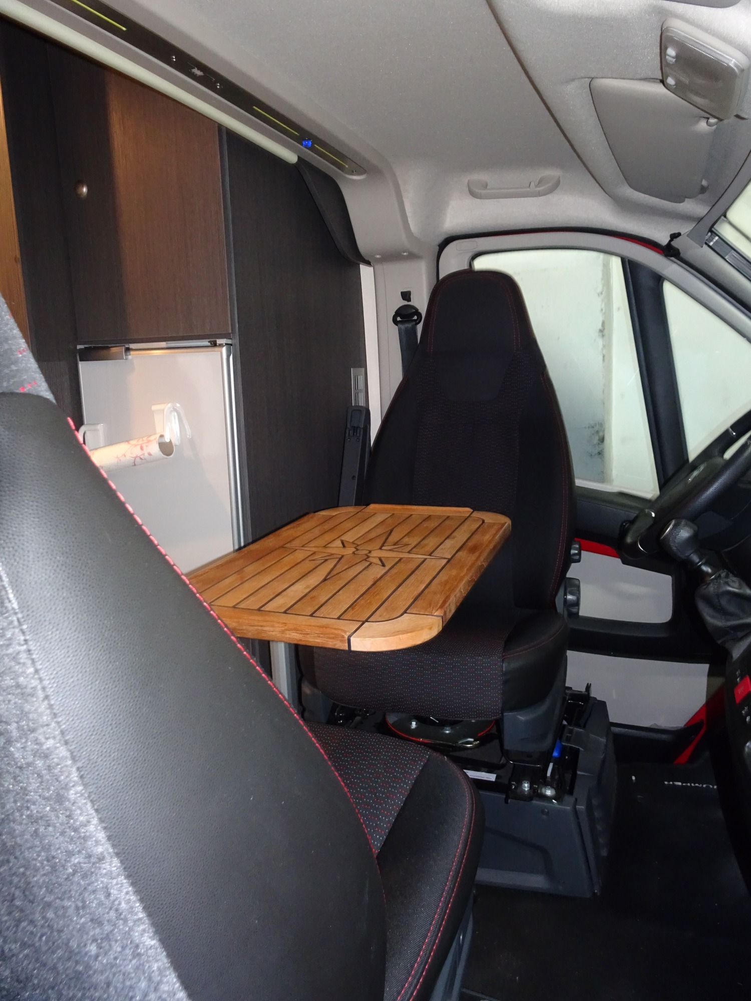

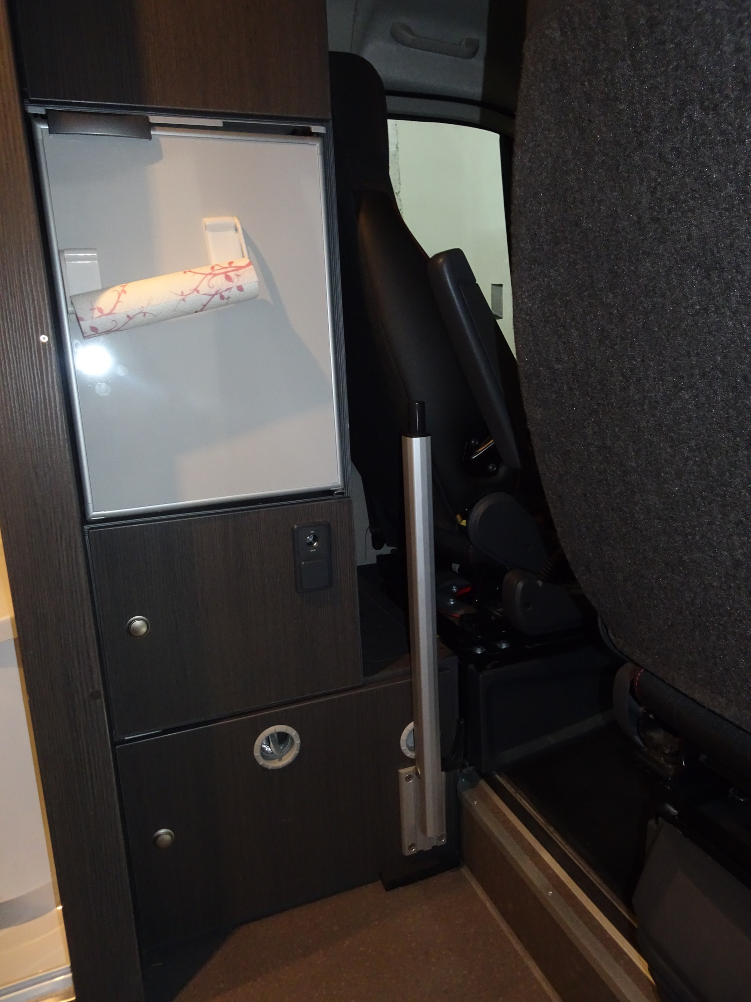

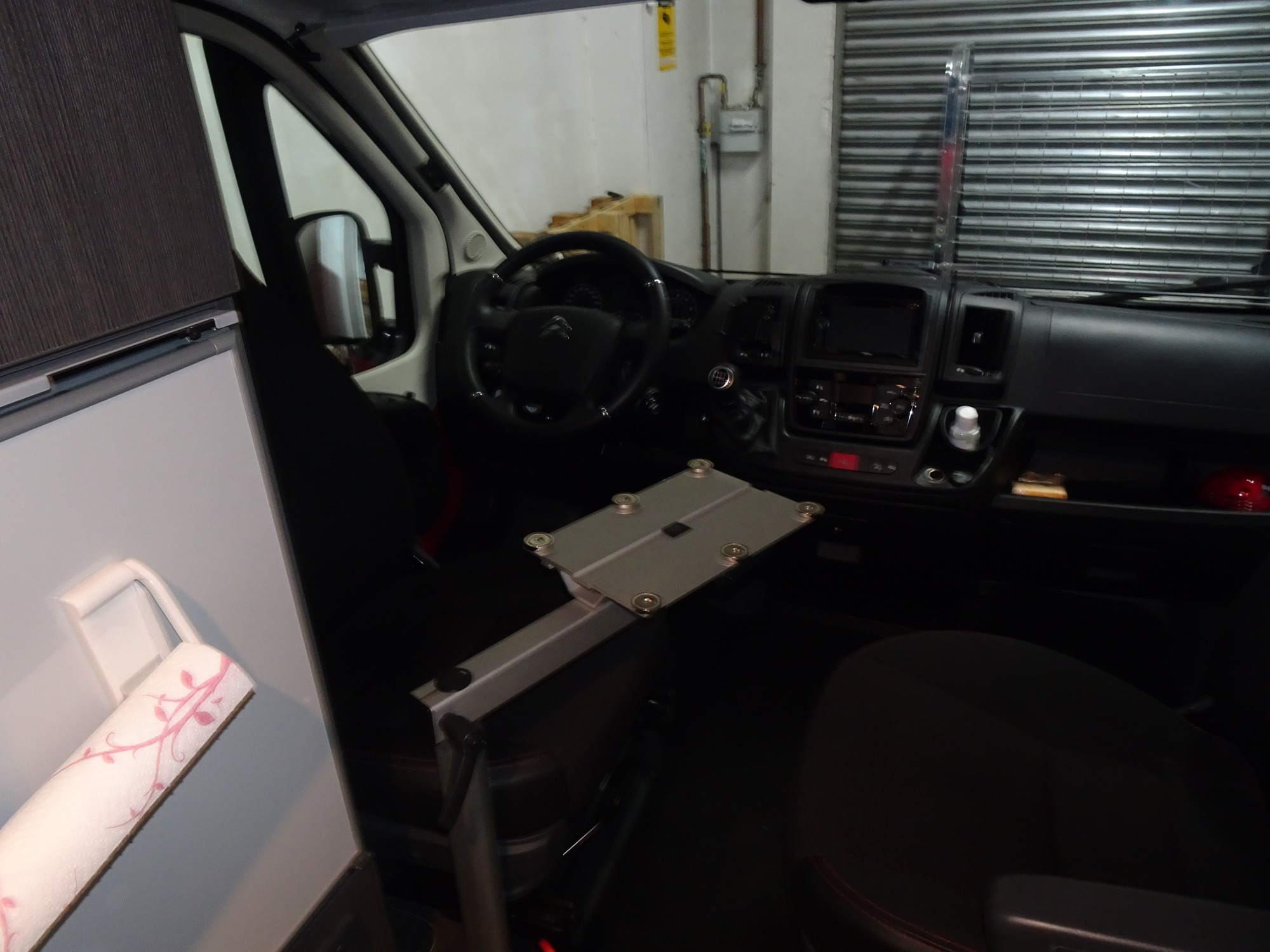

Cita de: Asturman en Agosto 20, 2021, 22:48:18 pmHola Alfapascu. ¿Podrías comentar cómo has resuelto la sujeción o apoyo de la mesa entre los asientos delanteros? Si añades alguna foto sería perfecto.

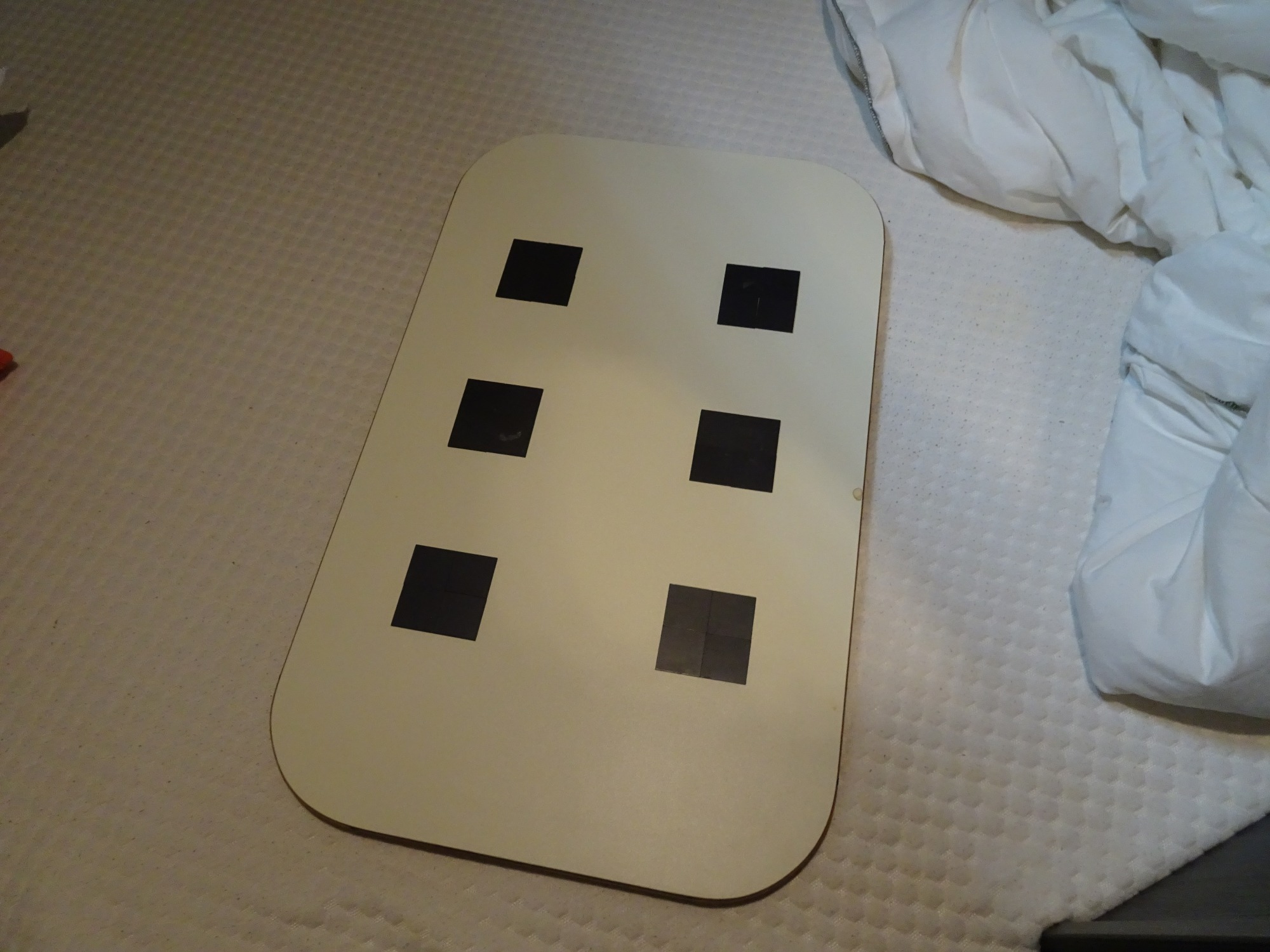

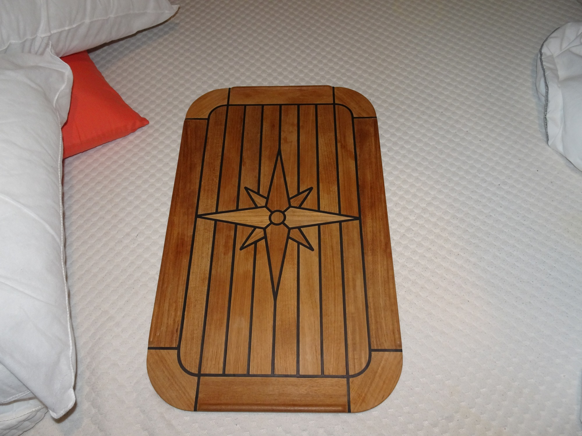

Hola
La mesa fue un quebradero de cabeza hasta que dimos con la solución. La mesa la usamos para muchas actividades por lo que entendimos desde el primer momento que el sistema debería ser multi regulable. Así la ponemos en el medio para comer, encima del asiento para cuando trabajo con mi portatil, etc.
Al final encontré en Inglaterra una solución "marina" llamada LAGUN. La web donde la conseguí ya no existe pero he encontrado otra precisamente para campers :-). Adjunto el link debajo.
Nosotros para facilitar el almacenamiento y montaje llevamos la tabla de la mesa separada. Y la unimos a la base con unos imanes bastante potentes. Normalmente la tabla de la mesa se atornilla a la base.
También llevamos siempre montado el poste sobre el que se monta la base de la mesa. Lo hacemos así ya que no molesta nada donde se queda.
Pero mejor te pongo unas fotos que he hecho hoy para que veas lo que trato de decirte :-).
Si tienes cualquier duda avísame.
Un cordial saludo.

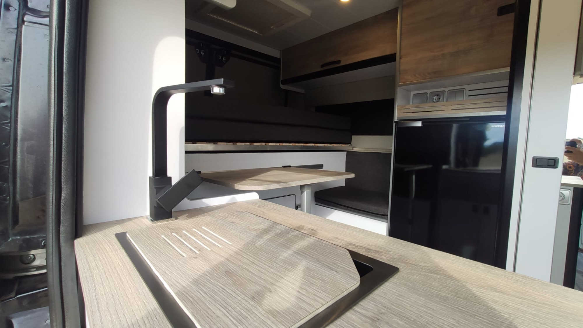

Os presentamos nuestra L1H2. Hace tiempo, cuando compré la furgo, puse unas fotos de la furgo por fuera. Pues bueno, ya está terminada y disfrutando de ella.
Espero que os guste, nosotros estamos encantados.
Un abrazo!

Muchas gracias Alfapascu! Me ha encantado la mesa  .palmas

Qué medidas tiene el wc y la cama trasera por curiosidad?
Gracias!
alfpascu
Cita de: vitu101 en Septiembre 26, 2021, 00:15:07 amHola
Muy buena distribución. .palmas
Gracias!
Hola
La cama hace 135 cm de ancho y el baño 75 cm.
Un cordial saludo.
