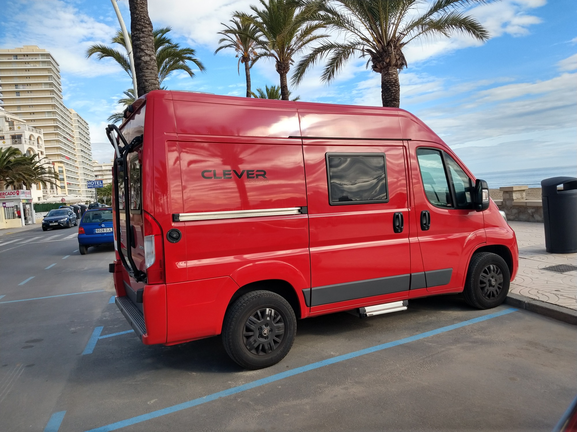

Yo tambien tengo una L1H2. Es una Clever van 500 city. Es un proyecto que nos lo hemos currado bastante y le hemos hecho bastantes cambios en el modelo base para dejarla como queríamos. En nuestro caso jugamos con ventaja ya que es sólo para dos plazas. Si sólo sois DOS una L1H2 es idéntica en prestaciones a una L2H2 e incluso diría que es un poco más grande.
La clave es convertir los asientos de piloto y copiloto en un verdadero salón con su mesa y todo. Esa es la principal conversión que hemos hecho al modelo base. Si consigues esto puedes llevar una cama de 135 cm de ancho detrás y su baño con ducha. Hay espacio suficiente.

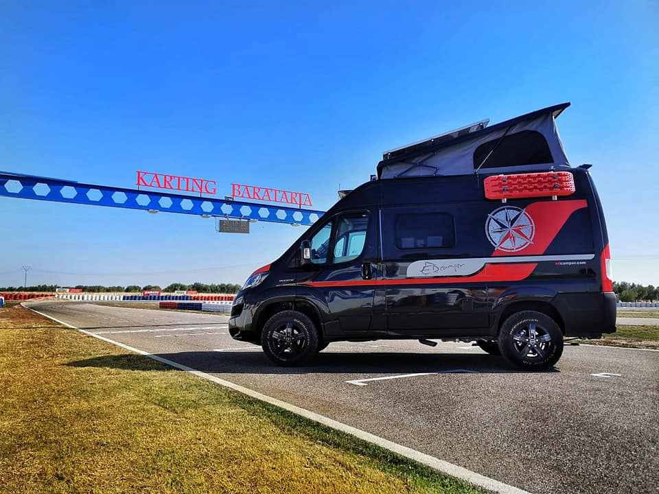

A mi el techo wlwvable me lo instaló José de fabricamp en Oviedo.
Muy buena gente y muy profesional.
Si quieres hazle la consulta a ver si lo puede hacer  invertido.
Luego ed.camper tenía una furgo suya L1H2 que creo que la ha vendido hace poco que le instalo un techo con apertura trasera también...

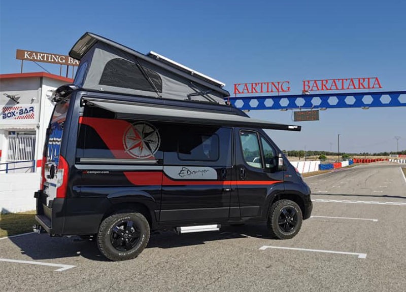

Un par de fotos de la fuego de Ed Camper.

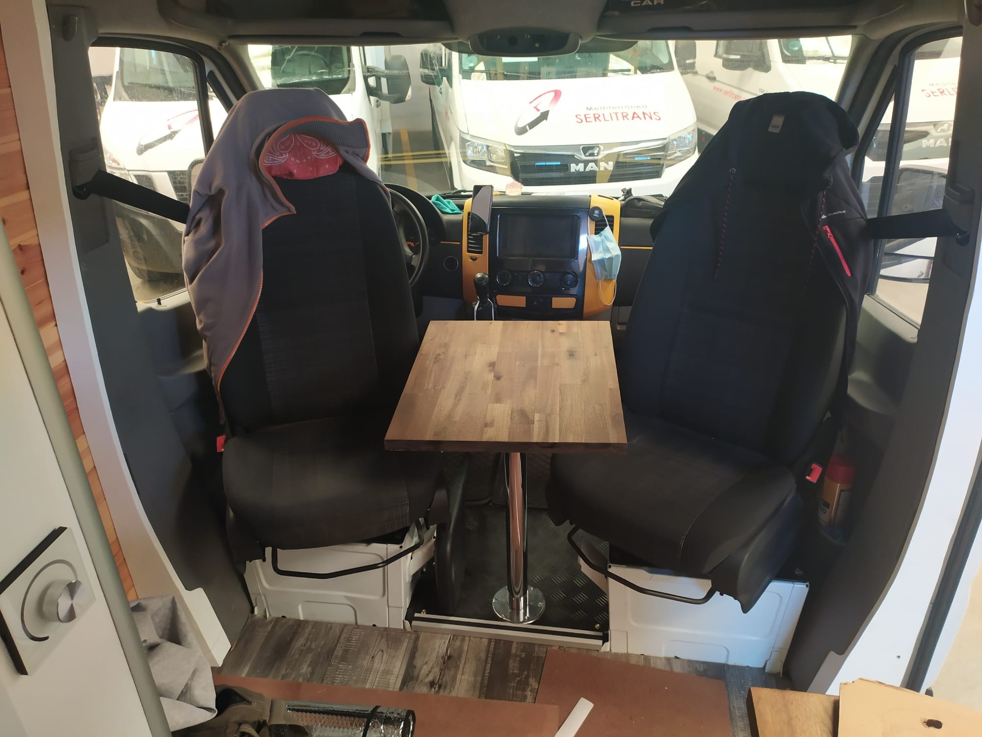

Hola Alfapascu. ¿Podrías comentar cómo has resuelto la sujeción o apoyo de la mesa entre los asientos delanteros? Si añades alguna foto sería perfecto.

Acabo de ver la apertura del techo en las fotos que ha colgado Alfpascu.

Yo tengo este. La base se fija al suelo. Y para montar la mesa, pinchas el tubo, y luego la mesa.
Es de lulukabaraka.
Por si te sirve este sistema

Gracias Miserjo. Como suponía, parece que en esa zona la pata de la mesa no puede situarse en el centro de esta.
Por eso me surgen dudas sobre la firmeza y estabilidad de la parte de la mesa más alejada de la pata: ¿Se puede usar sin problemas o hay que tener cuidado a la hora de posar cosas o de apoyarse sobre esa zona?
Miserjo
Cita de: Asturman en Agosto 21, 2021, 12:00:16 pmGracias Miserjo. Como suponía, parece que en esa zona la pata de la mesa no puede situarse en el centro de esta.
Por eso me surjen dudas sobre la firmeza y estabilidad de la parte de la mesa más alejada de la pata: ¿Se puede usar sin problemas o hay que tener cuidado a la hora de posar cosas o de apoyarse sobre esa zona?
Queda bastante firme ,porque la pieza que se atornilla a la mesa,(para que reciba el tubo) tiene bastante diámetro.
Pero claro todo depende del vuelo que necesites darle tu.
Y no son caras, sobre los 25€
Miserjo
De hecho, el pequeño movimiento que tiene la mesa, es por holgura que tiene el tubo , al meterlo en la base de abajo, más que en la de arriba.
