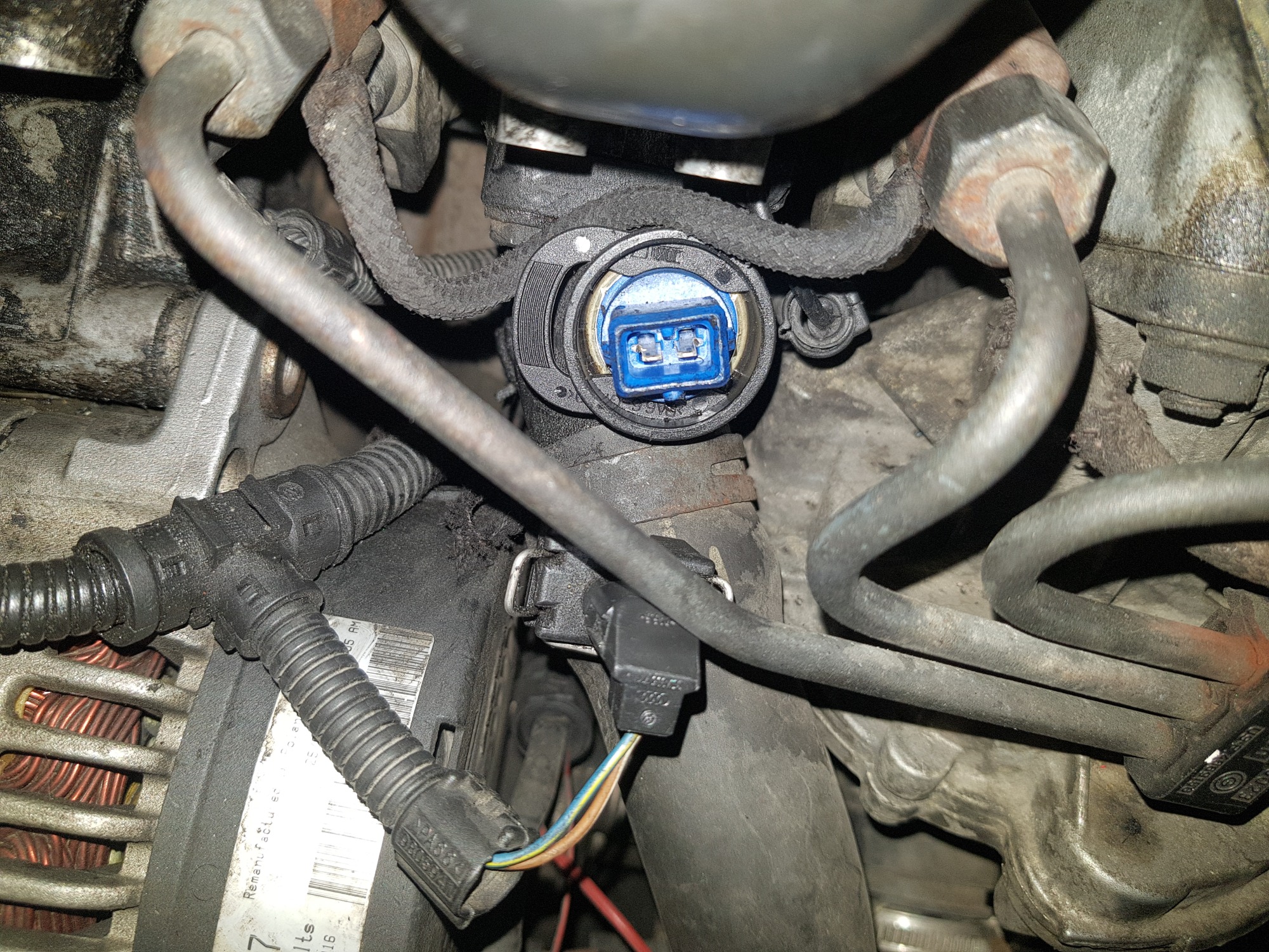

Espera espera, ¿Que sensor de temperatura estas soltando? Cuantos cables le llegan y de que color?

El que va en la pipa de agua. Es de color azul y tienes dos pines. Adjunto foto

Cita de: Mohi417 en Octubre 27, 2019, 12:12:13 pm
este sensor es sólo para los calentadores, va a través de uce... por lo que todo lo que dije es correcto, salvo que no te varia el valor de la temperatura, por que el que da El valor es el de 4 pines que va por debajo de ese en la misma pipa.
