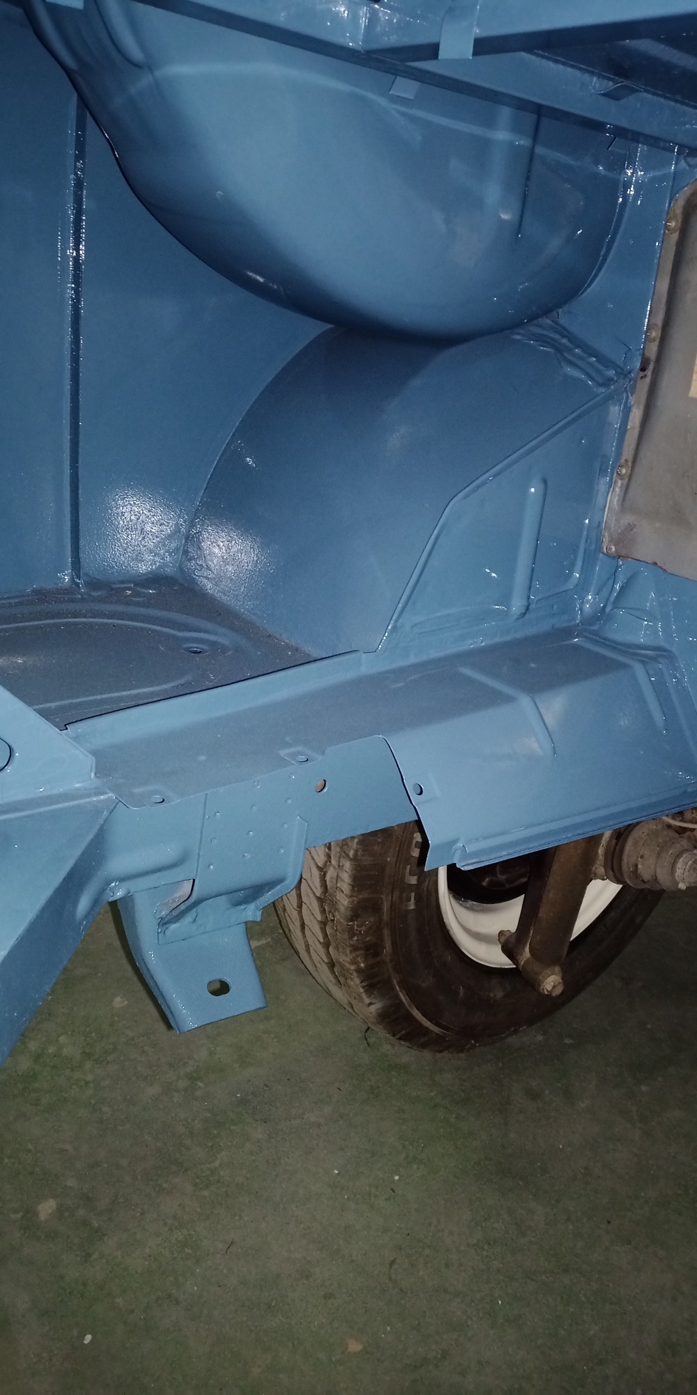

Por cierto,so23, los pasos de rueda van en el color de la furgo no?
(Sin antgravilla, lo sé... :'( )
escuin
Cita de: so23 en Enero 31, 2020, 15:27:20 pmsi senyor

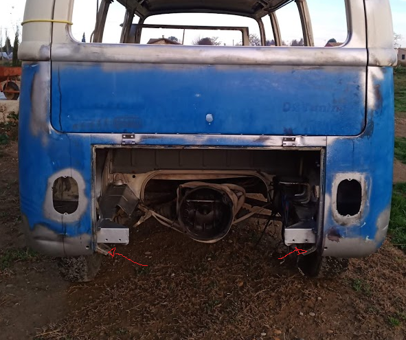

Y duda final... Los soportes del motor? En los que se apoya...
so23
Enero 31, 2020, 16:34:27 pm #170 Ultima modificación: Enero 31, 2020, 16:50:34 pm por so23
que quieres decir? el motor se sujeta de la caja de cambios.
Como tu T2 es de las mas antiguas, he estado investigando un poco para ver las diferencias entre T1 y T2.
Parece ser que se siguio usando la tecnica empleada en las T1, que basicamente es  aplicar una imprimacion gris a los bajos. Despues se pintaba la carroceria (habia pintura que entraba en los bajos, por ejemplo las vueltas de rueda) y luego, esto si que es unico de T2, se usaba waxoil para cubrir todos los bajos.
escuin
Cita de: so23 en Enero 31, 2020, 16:34:27 pmque quieres decir? el motor se sujeta de la caja de cambios.
me refería a estos soportes (flecha roja) pero entiendo que iban del color de carrocería, al menos por arriba.
escuin

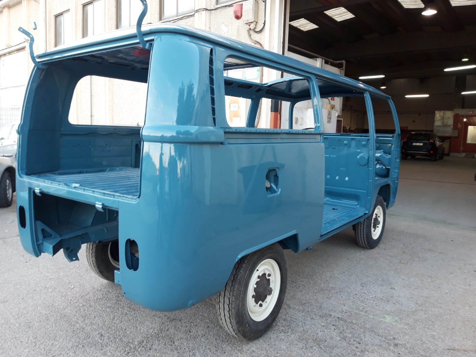

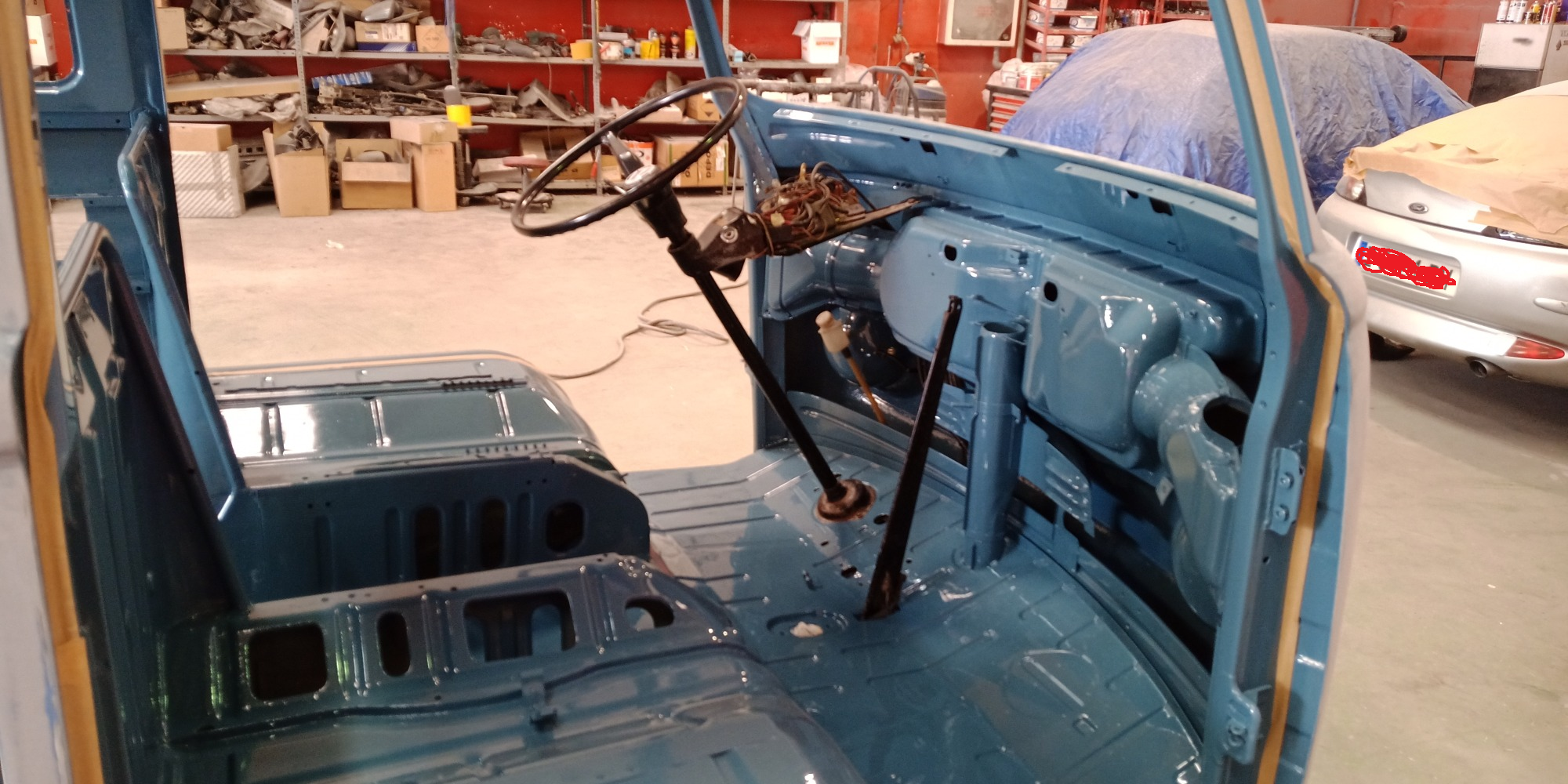

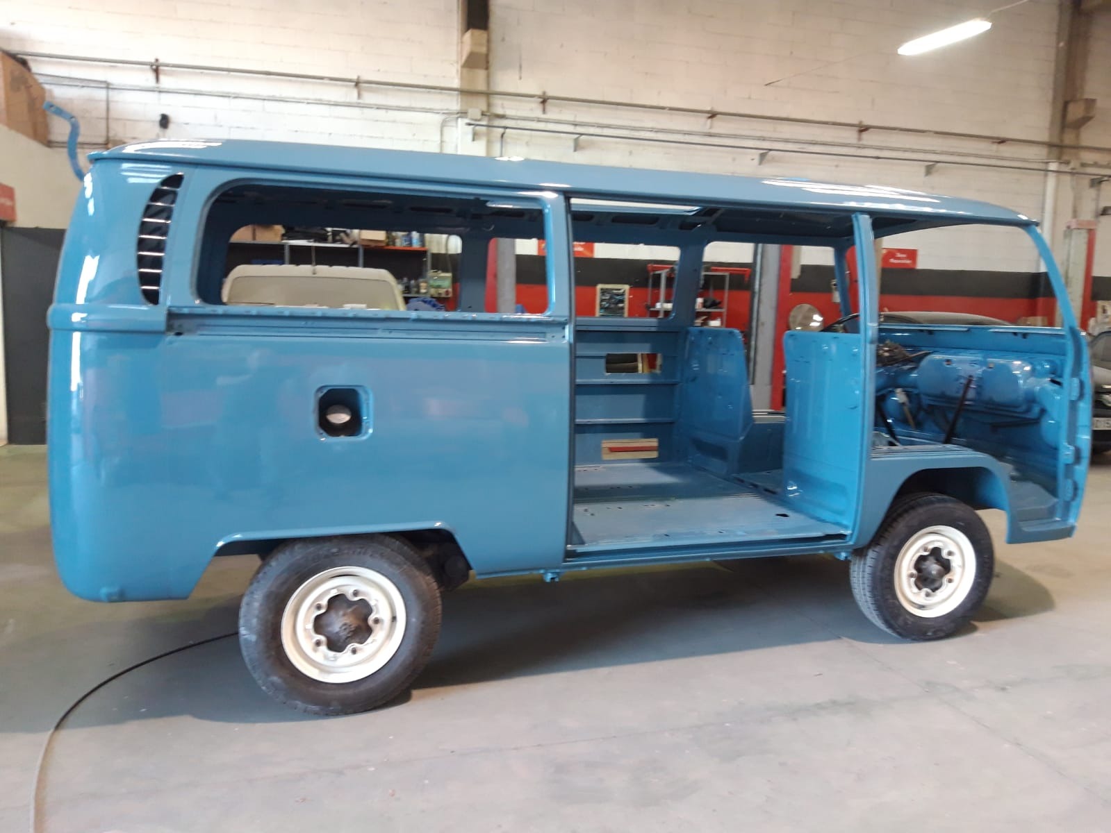

Ya se va viendo el Neptune Blue (L50k) por el hueco del motor!!
Y de fondo la rueda en Cloud White (L581).

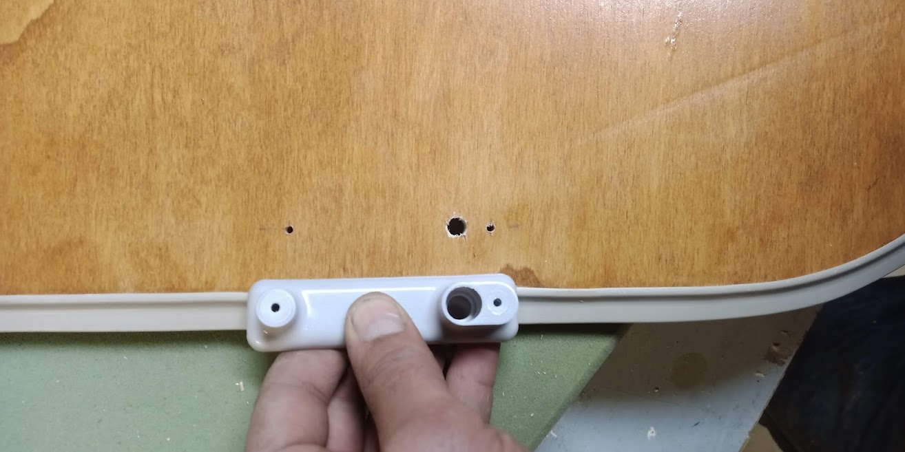

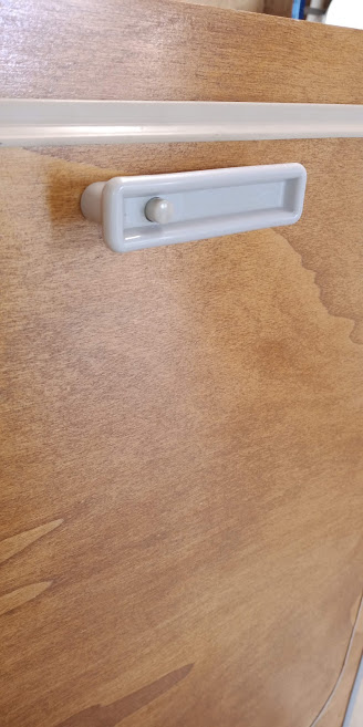

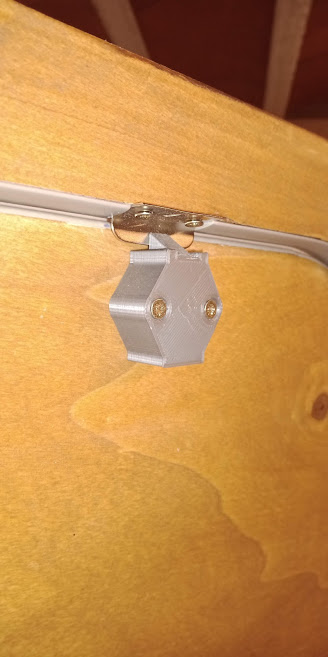

Los tiradores originales necesitan de 3 agujeros, uno más gordo para el émbolo que pulsa.
Así acabado por fuera.
Y el pulsador impreso en 3D que funciona a la perfección!

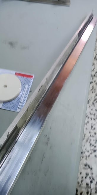

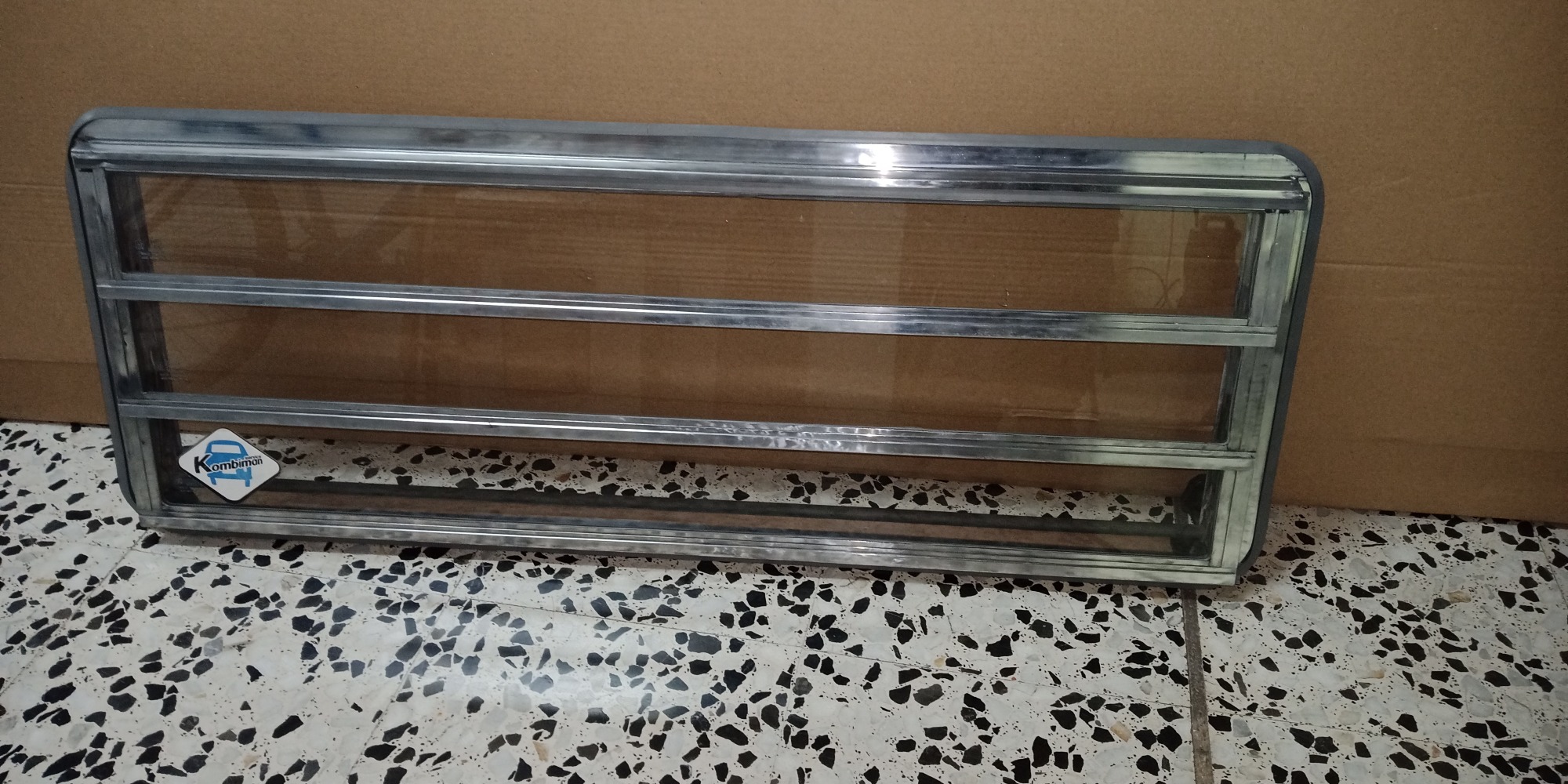

Ventana pulida!! Y con gomas completamente nuevas! Ahí donde la veis tiene 11 gomas! De 3 tipos diferentes.

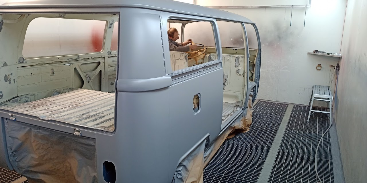

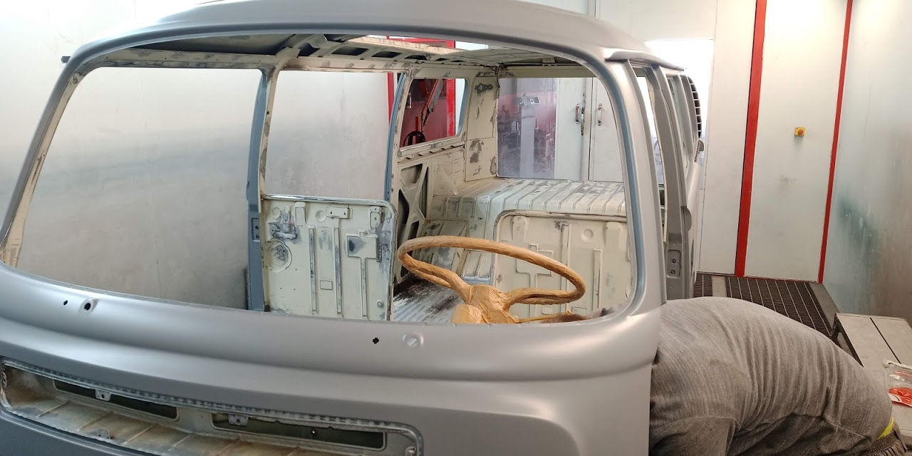

que poco queda!!!!!!! .palmas  .palmas  .palmas

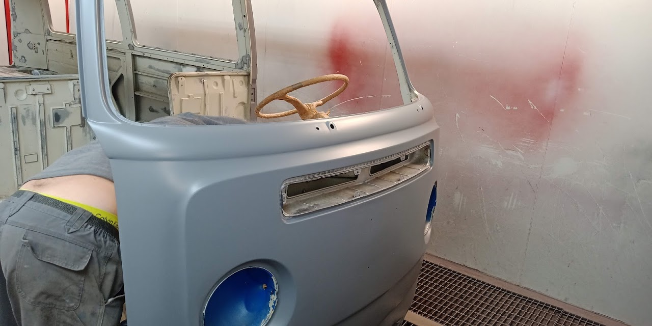

Ya está aparejada por fuera, falta pintar por dentro, tapar, lijar y pintar por fuera!!!

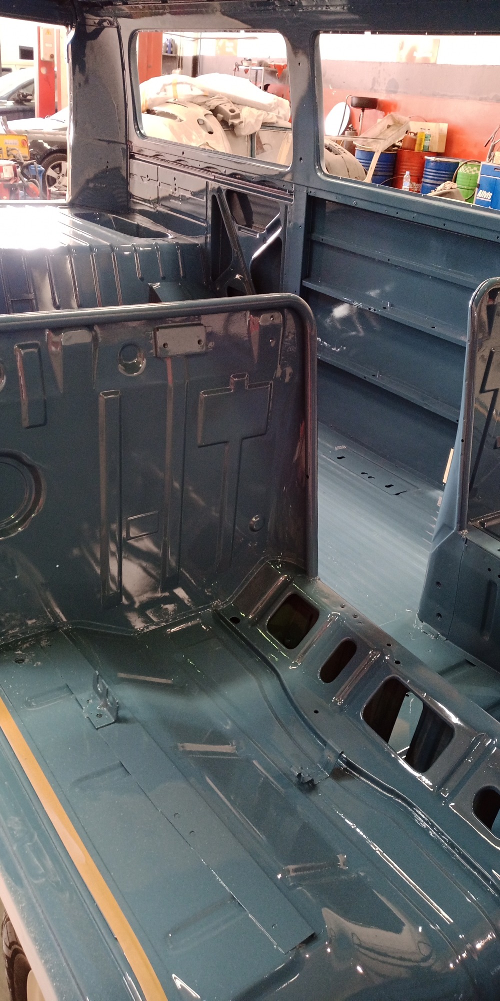

Igual soy muy pesado poniendo foto con cada avance... Pero es que tengo una ganas .... .baba  .baba  .baba
furgoroy
Parece otra furgo jajaja
Mejor pon mas que con restauraciones así da gusto. Queremos por fuera!!

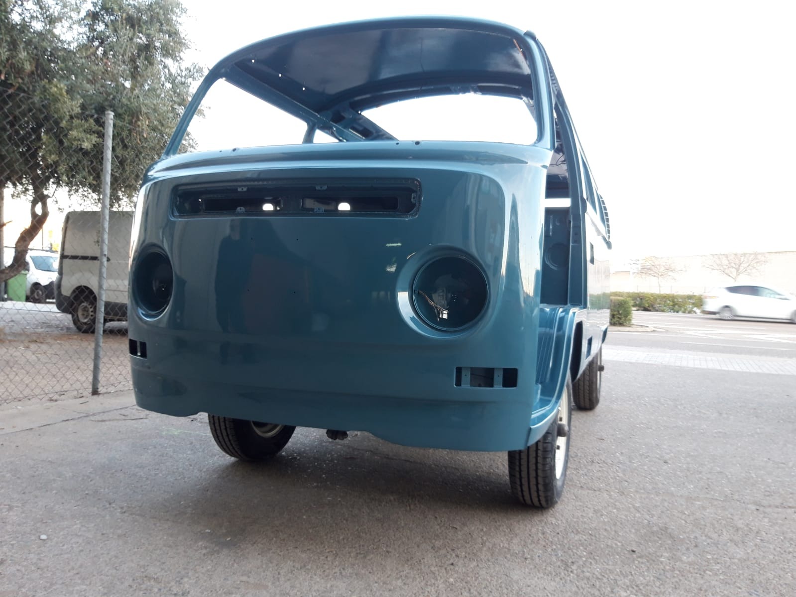

Empieza la cuenta atrás del montaje...
