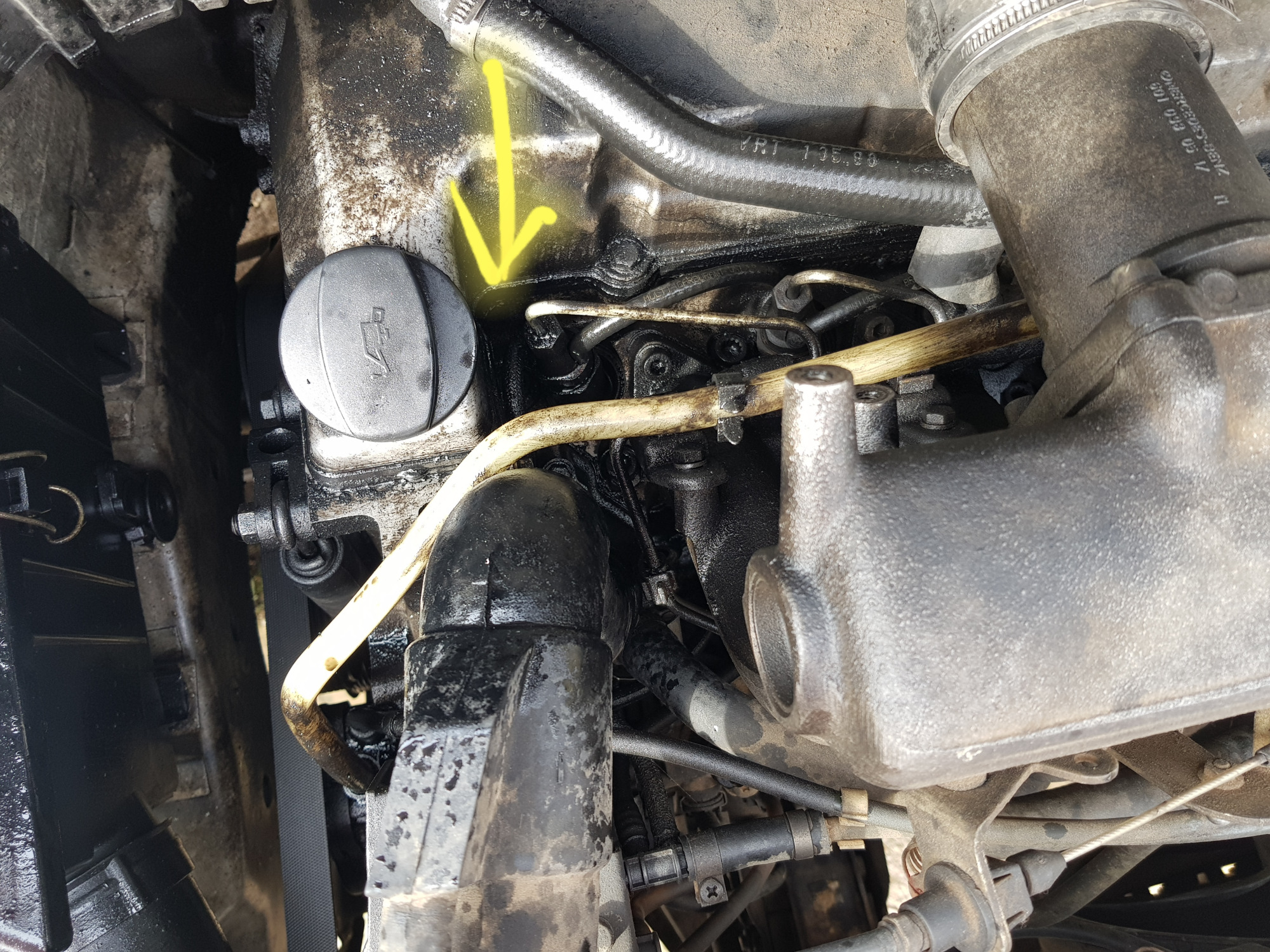

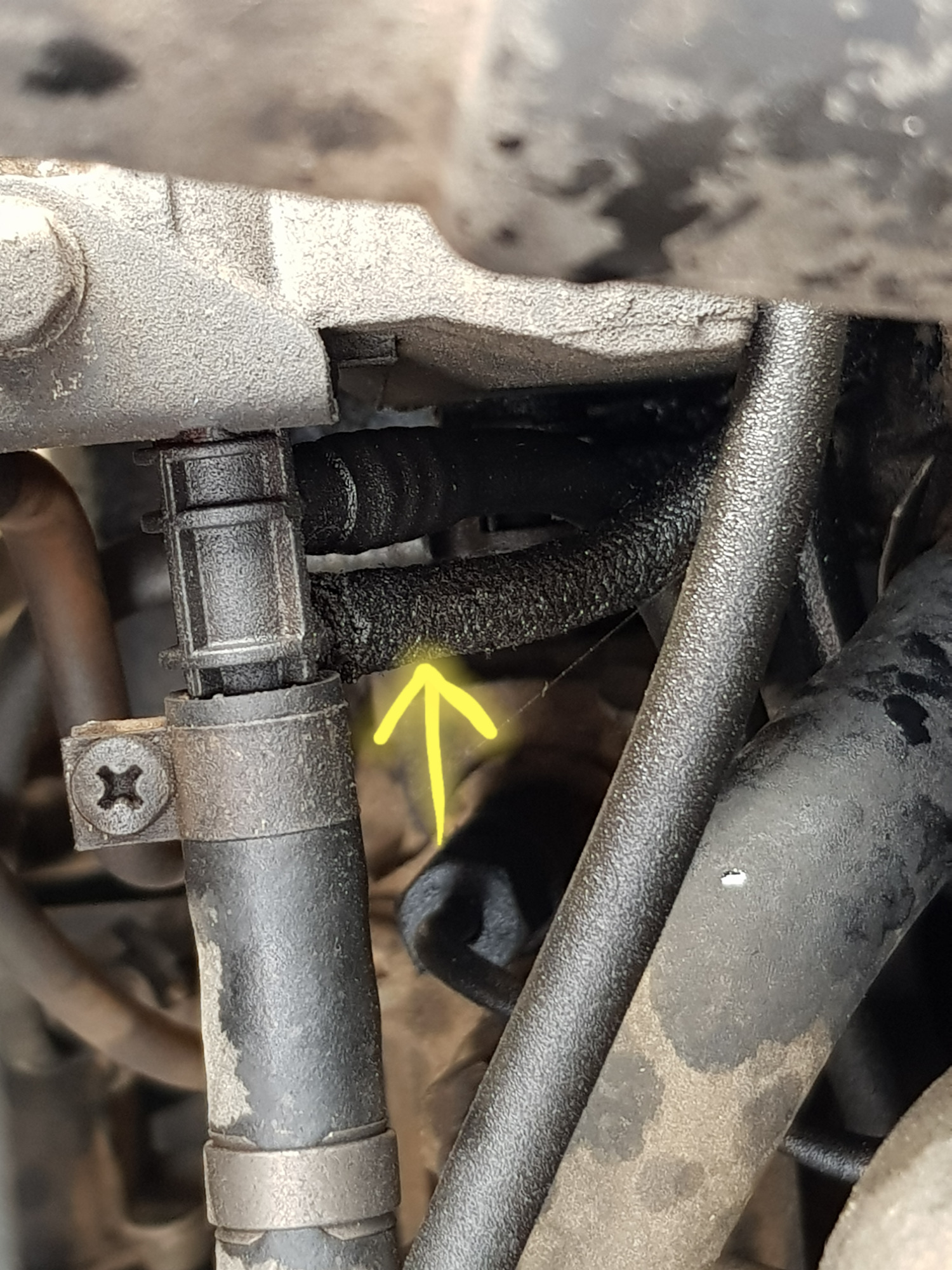

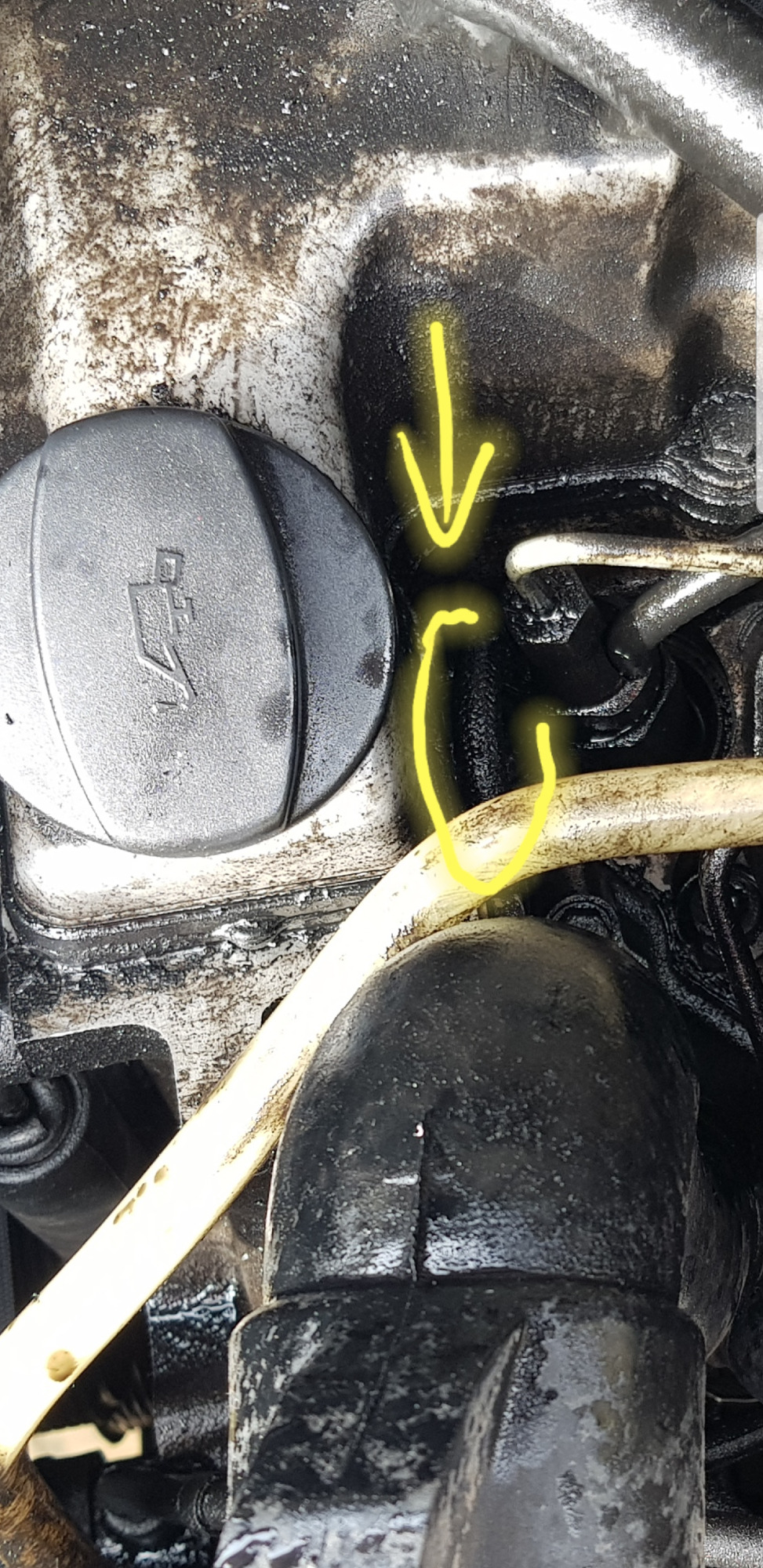

Hola a todos,el tubo en cuestion tiene algunos poros y pierde supongo que gasoil,pero tampoco huele a eso  .confuso2 .Aceite creo que no sera....por cierto es la 108D.Voy a poner alguna foto por si alguien me puede iluminar y saber donde podria comprar el tubo en cuestion

Hola. Ese es el tubo del sobrante de los inyectores, si vas a cualquier tienda de recambios y lo pides así no debes tener problema en conseguirlo. En la mayoría de sitios lo venden por metros, por lo que yo compraría 1 metro y cambiaría todos.

si es lo que me han dicho en la mercedes pero...... la entrada del inyector 1 es decir el de la izquierda he sacado el tubo y la boca es bastante mas ancha que el tubo de 3mm,he probado a calentarlo,hervirlo y no hay forma humana que entre,alguien me podria iluminar?
