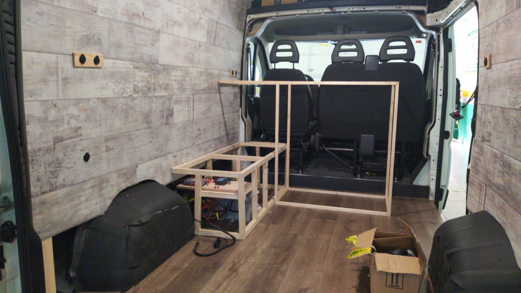

Bueno amiguis, pues entre unas cosas y otras, y beneficiandome de que el taller está en la acera de enfrente de mi casa con la furgo dentro... Algo hemos avanzado con lo que tenía de materiales.
Así que bastidor de la cama al 80%.
Eso sí, después de un mes sin coger la furgo, me he encontrado una desagradable sorpresa, el hueco de encima de la cabina con no poca agua, imagino que de condensación o algo, así que tocará investigar. .llorando

alexpower
Buena cama te va a quedar. Yo tambien le estoy metiendo avances a la mia. Los materiales por internet van llegandoaunque con retraso y puedes ir avanzando algo. Me han retenido los tableros de decostyl, por lo que no saldran hasta el lunes proximo. Buena putada porque me iba a permitir avanzar con muebles.
Asi queme voy a ir liando con el garage y la estructura de la cama trasera
Esa estructura que se ve a la derecha que es. La cocina??
ELSERGIO
Lo de la derecha es donde irá la cocina, si, aunque esa estructura son cuatro palos para hacerme la idea del espacio, no es ni mucho menos la estructura final, pero si... Es la cocina.

Holi!! Pues aunque no tenga fotos... Algo estoy haciendo, cada vez que tengo que ir al taller, aprovecho y meto mano, puedo decir que tanto el bastidor de la cama como el del sofá, están ya listos para recibir su madera, cosa que no sucederá hasta que pase esto, los gastos de envío son casi más caros que los materiales...
Los dos bastidores ya están anclados entre sí y a su vez al suelo, ya no se desmonta la cama en el caso improbable de tener jarana nocturna... También he puesto los fondos del hueco de la nevera y del hueco del potty, aprovechando que tenía DM de las paredes de la Vito, pues los he puesto, además me parece una superficie bastante higiénica, y otro trocito lo he puesto para separar la calefacción de la batería, había hueco de sobra, pero así queda más curioso y no le pega tanto calor que seguro que no es bueno.

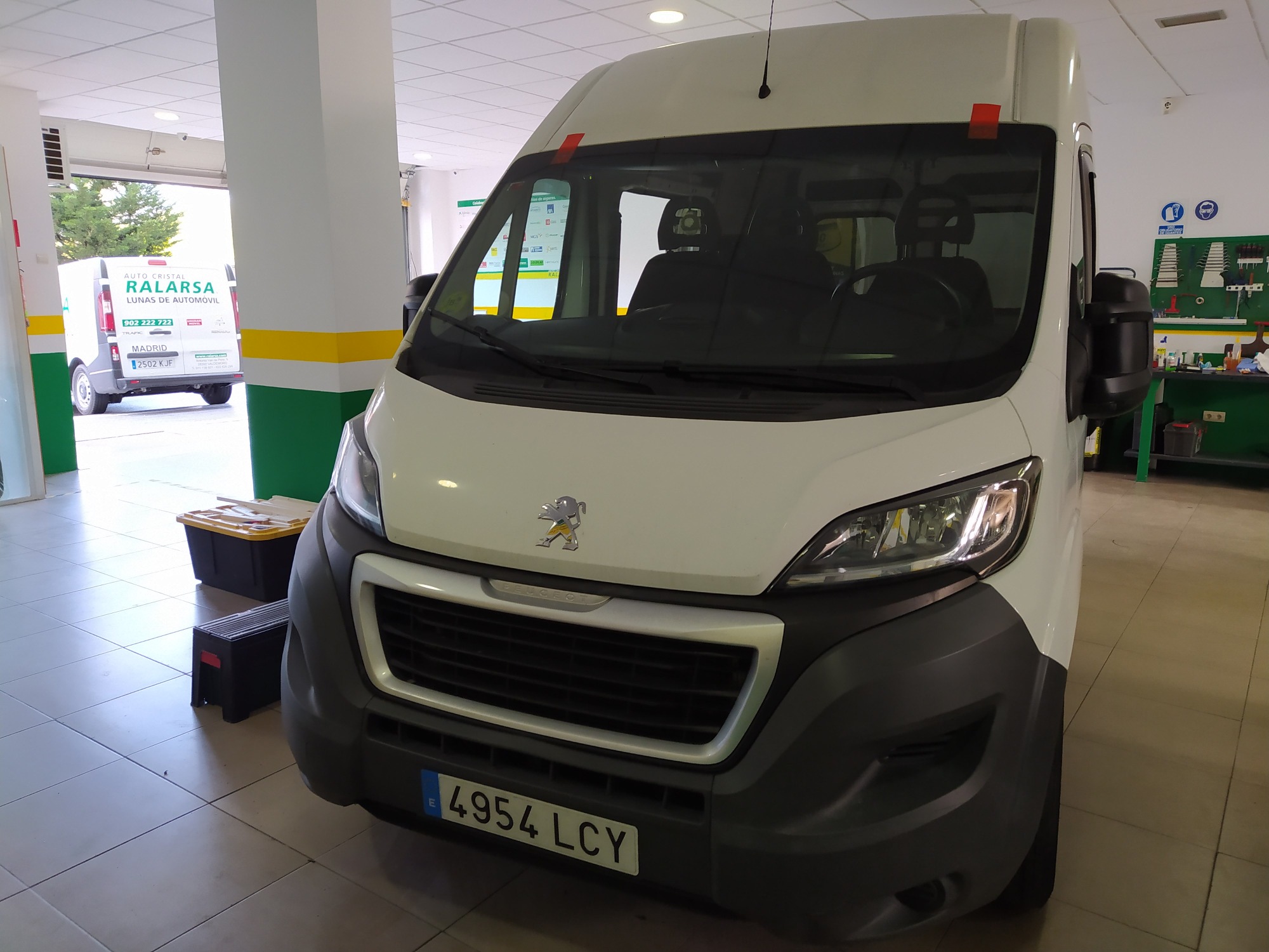

Y poco más, mañana como me aburro, le cambiaré la luna delantera, que hace tiempo me pedí a Bélgica una con su banda azul más chula que la hostia por qué la que trae está frita, y seguro que si espero a volver a currar a un ritmo normal para cambiarla... Me dará toda la bajona.

Venga, pues más avances, ya he llegado al límite de lo que podía hacer en la furgo con los materiales que compré antes de todo esto...
Bastidor del mueble de la cocina listo!!! Ya está preparado para recibir sus mierdas, pila... Depósitos... Maderas interiores y frontales... Pero claro, eso ya cuando se pueda ir a comprar. Por ahora, todos los bastidores listos!!! .palmas

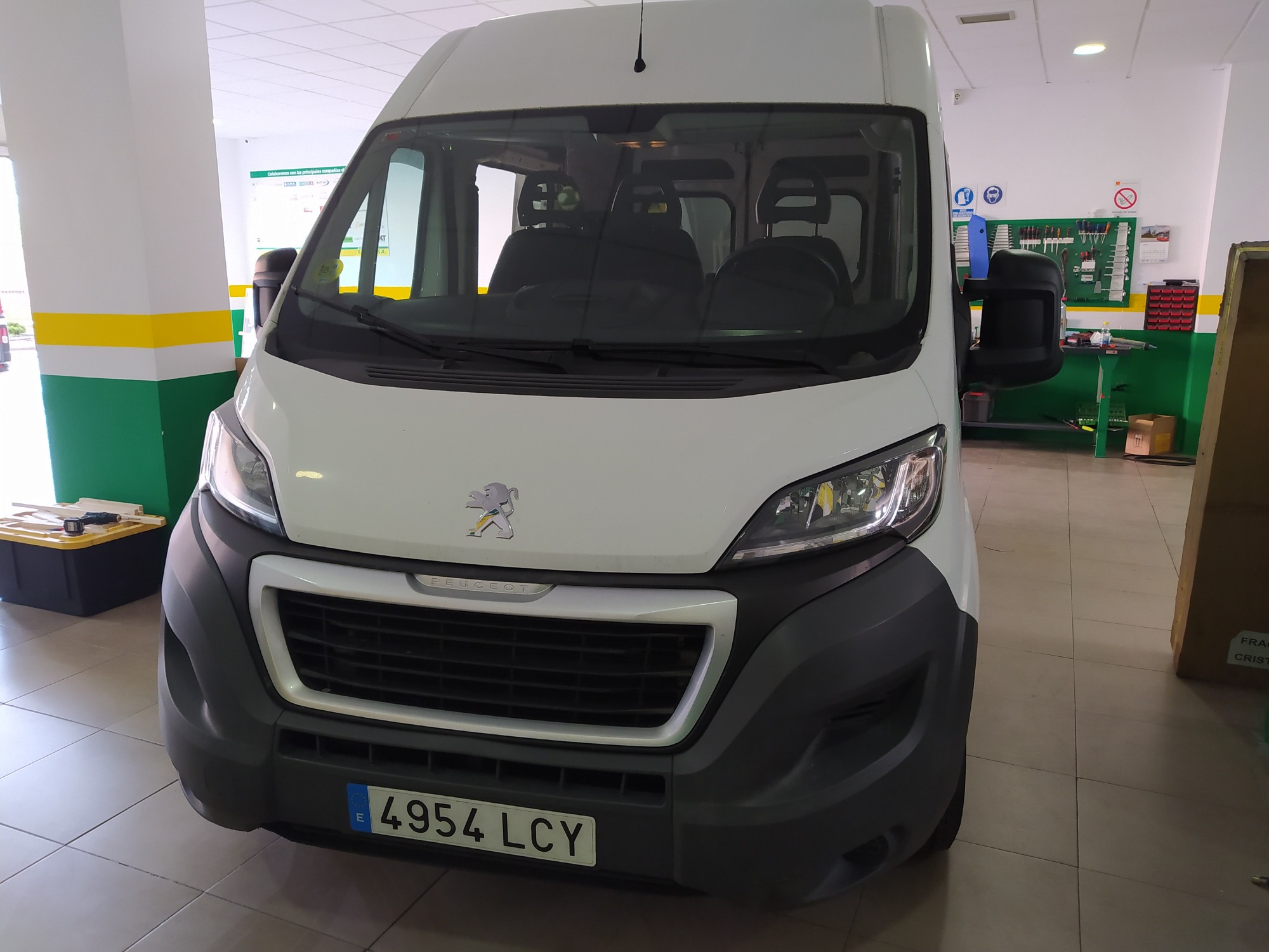

También os pongo una foto del cambio de luna, en persona se nota una diferencia de la hostia, de una luna bien trabajada y rota a la nueva con su banda y brillante, las fotos no hacen demasiada justicia...
