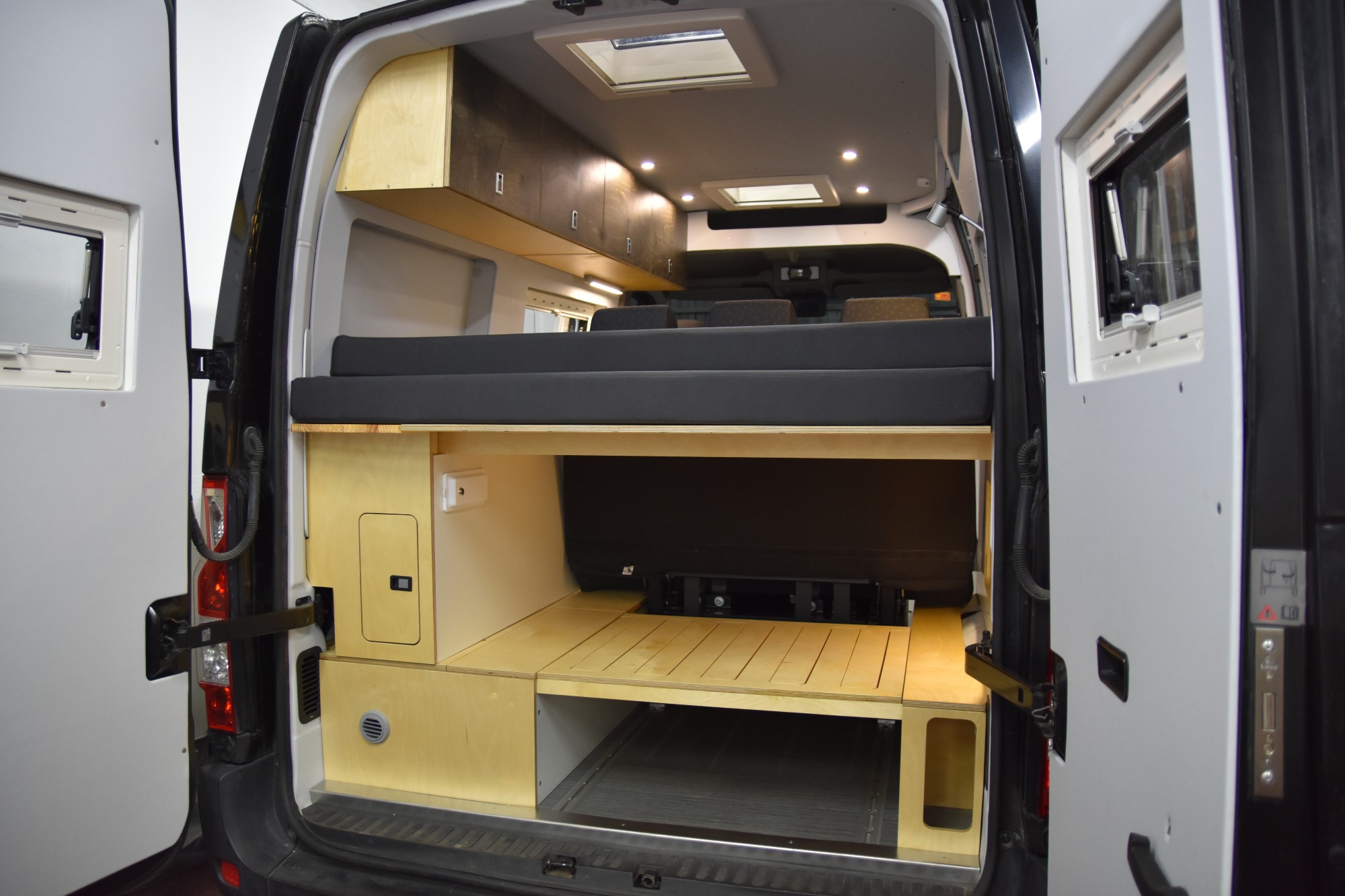

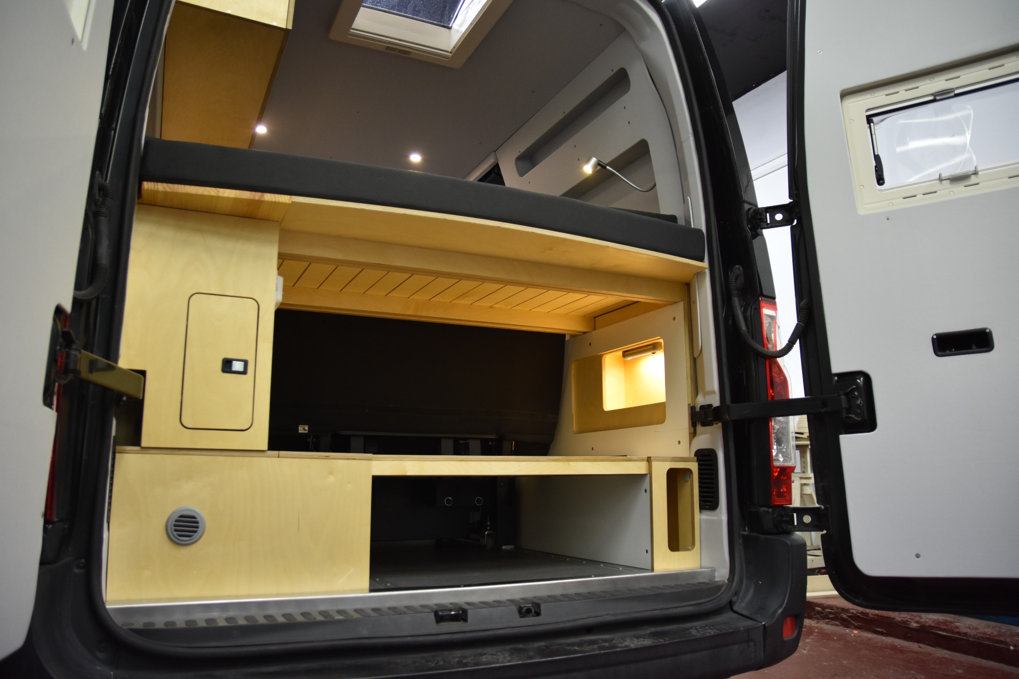

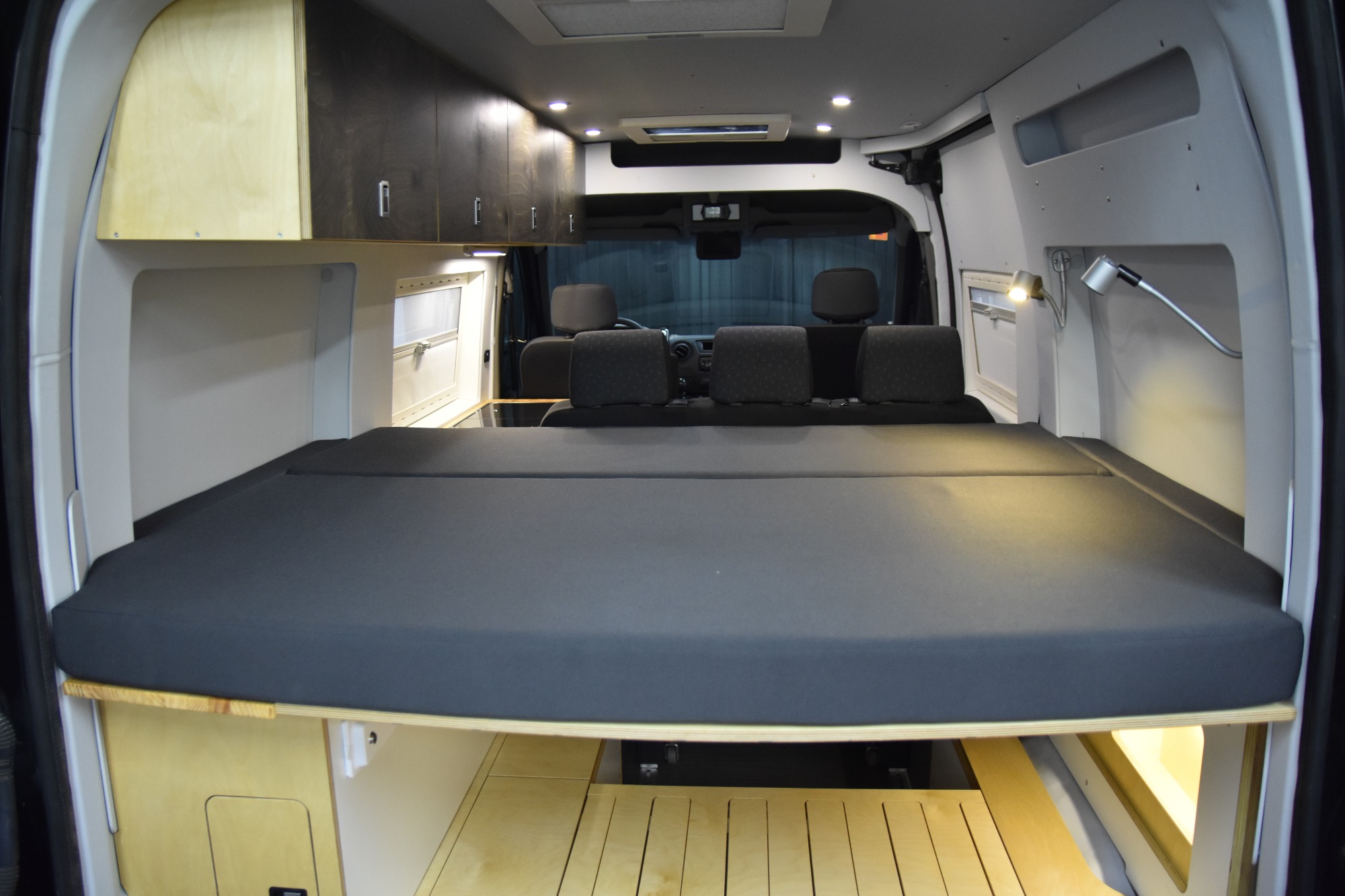

Eso está pegado con polímero MS sin más presión que evitar que se descuelguen
24h después aplico un cordón perimetral
24h después aislo los paños de chapa
Sobre esas tiras de 10mms de contrachapado va panelado en 8mms ya que es una máster en la que queríamos dejar 1900mms de longitud de cama
Y llevo unas cuantas sin no más clavos y de momento no se cae nada y queda curiosito  .lengua2

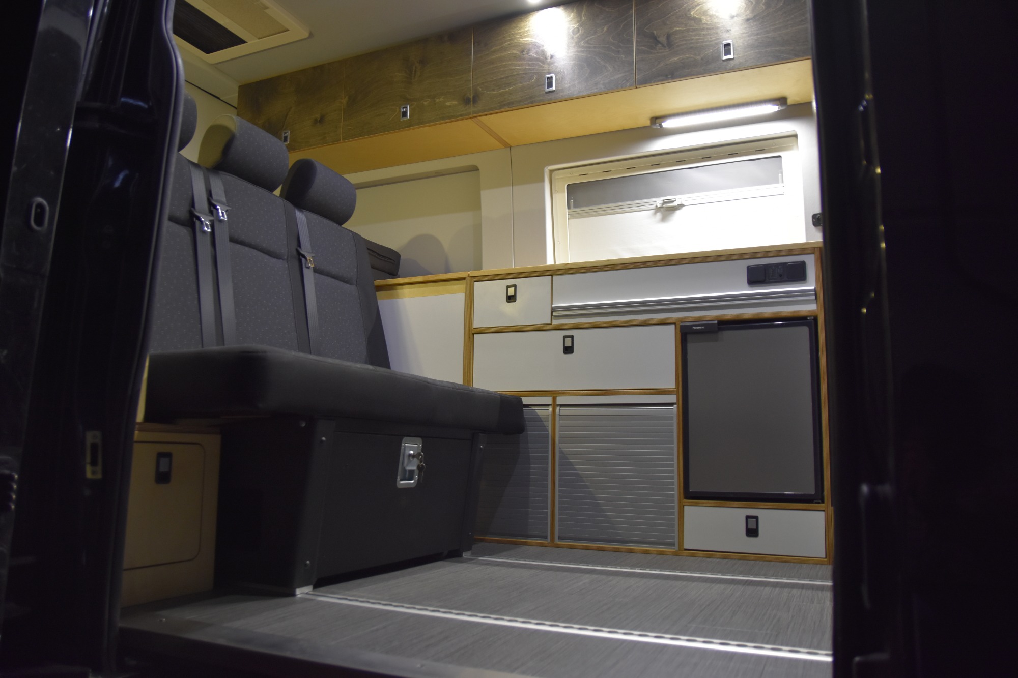

Eso es una Máster L1H2... y en ese tamaño algo parecido monté para una Iveco 4x4:
