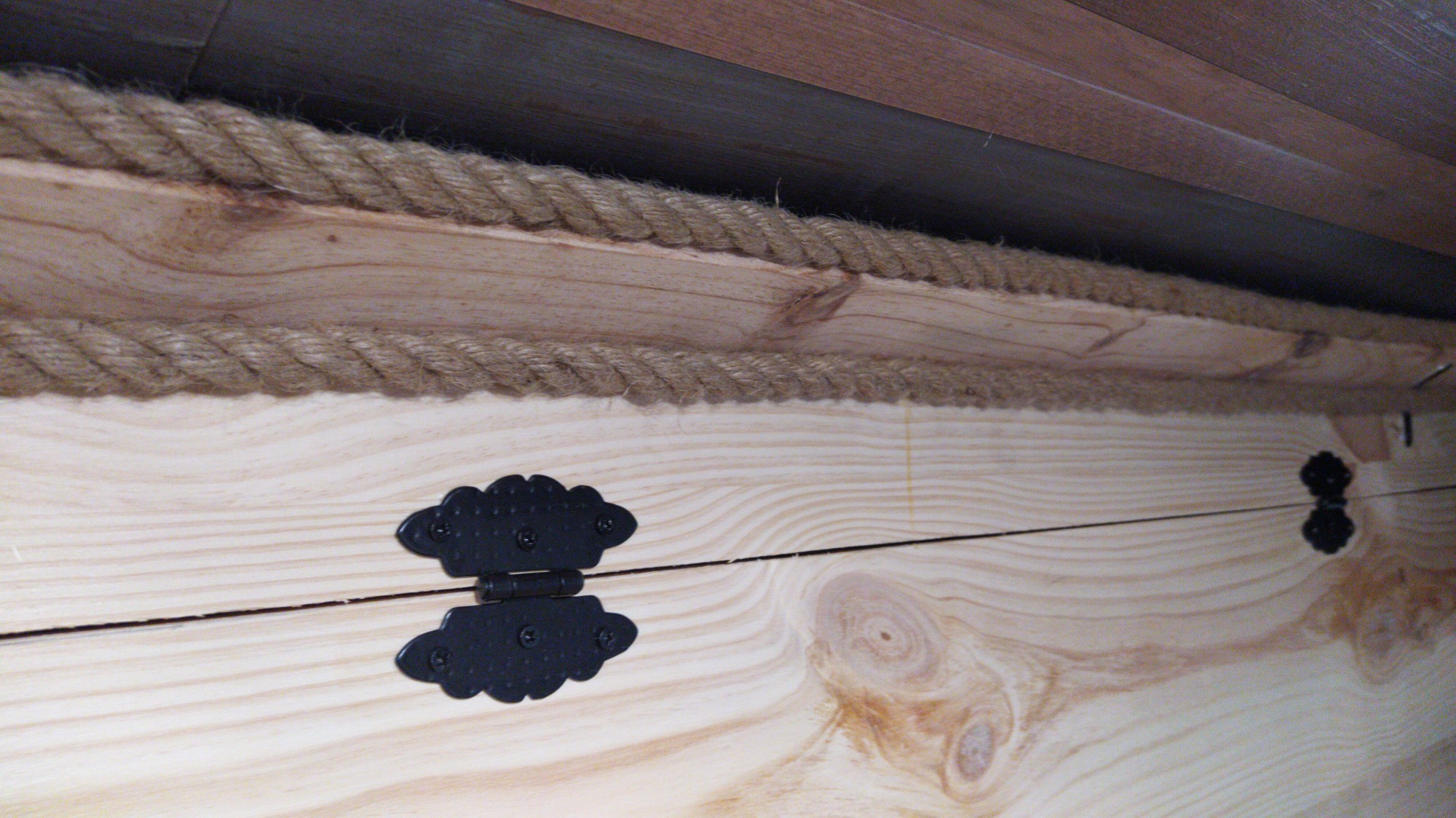

Bueno amiguitos, después de mis vacaciones ya sabíais que me metería en reformas, y aprovechando mi autoconfinamiento, que pese a estar en una zona de Madrid con bastante buenas cifras de contagio respecto a otras, he decidido no salir hasta que esto mejore un poco más, y al final... Pues le he pegado un buen empujón al tema.
1- techo desmontado y rastrelado de nuevo, evidentemente me quedé corto de rastreles por como puse las lamas del techo, a parte, ya que desmonté, revisé posibles entradas de agua y premio, por la claraboya tenía marcas de que había entrado, un sellado made in lunero profesional, poco estético pero efectivo. Volví a colocar el techo con sus nuevos rastreles y ya todo perfecto.
2- terminé los muebles altos de la izquierda poniéndoles un par de refuerzos más al chasis, no era necesario pero me vine arriba, coloqué los listones que irían arriba y decoré con cuerda de cáñamo, así que terminado también.
3- el lateral derecho lo desmonté entero para quitar el armario rompecuernos y decidí cubrir todo incluido el hueco que queda encima de la puerta corredera, ahí pondré una pequeña estantería para llenar de mierdas y bailando, la parte del cabecero de la cama, he decidido dejarla libre sin armarios.

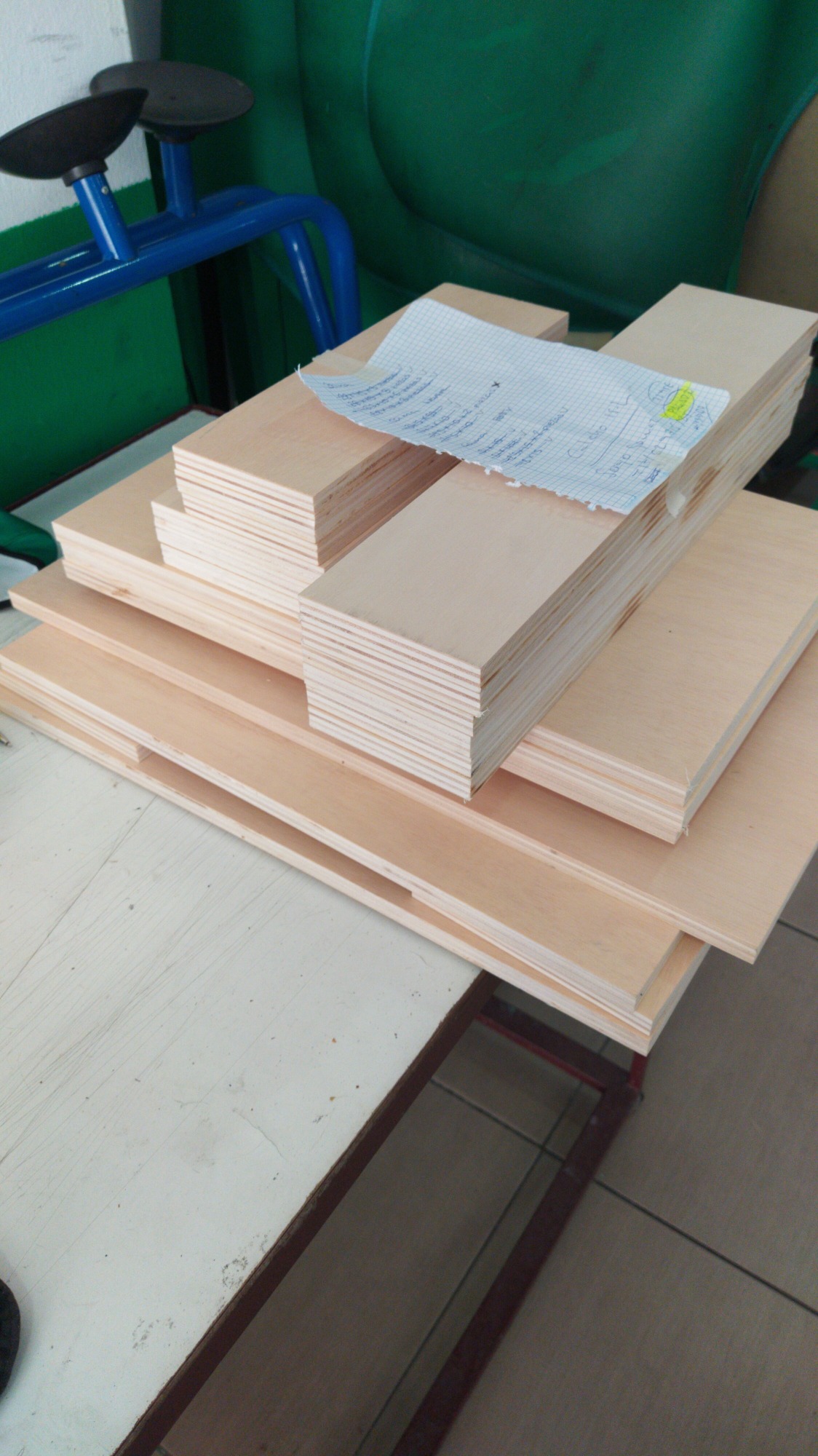

4- ya tengo las maderas para los cajones!!! Montar y acoplar en la furgo.
Y ya solo quedaría hacer una mesillita al lado de la entrada y comprar pino para tapar todos los frentes de los armarios y los cajones.
