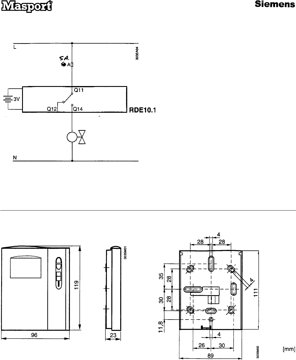

Hola navatxaa , poder si se puede,  yo tengo uno igual,  k en su día estuve  mirándo el instalarlo, para hacer programaciones,  pero  al final  no lo puse porque  lo veía un poco  royo ( el tema de programar) pero,  como termostato,  esta bien.
Aquí  te pongo  un esquema  k tenia guardado.
Como sabrás, como alimentación  lleva dos pilas AAA,  y por la parte  de atrás lleva tres conexiones,
Q11
Q12
Q14
Las k deberían hacer de interruptor  en el rele,  son, Q11 y Q14.

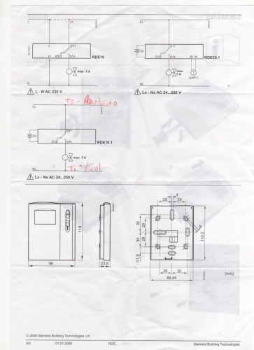

Desertorx
el cable rojo hay que cortar y empalmar al termostao...el rojo-blanco no...el rojo entero ;D
